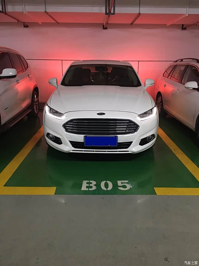

原厂LED大灯切线
近光效果

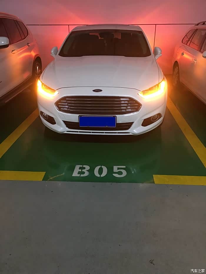

日行灯(低亮)
转向灯

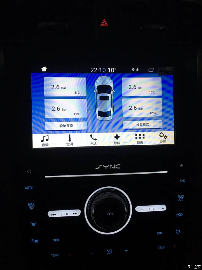

导航主页
导航空调界面
导航夜间模式

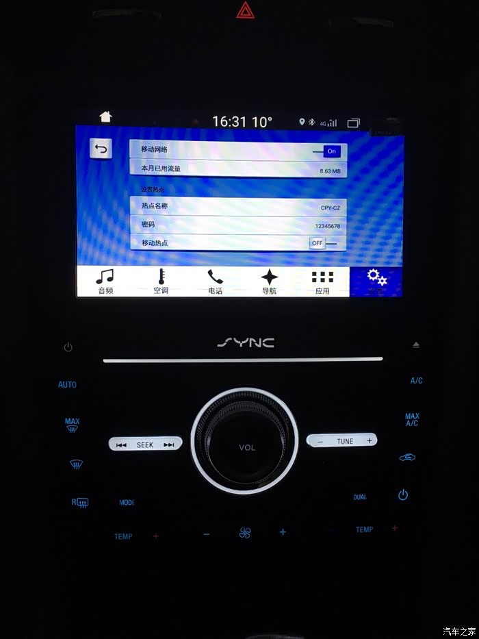

支持4G网络
导航的胎压显示功能

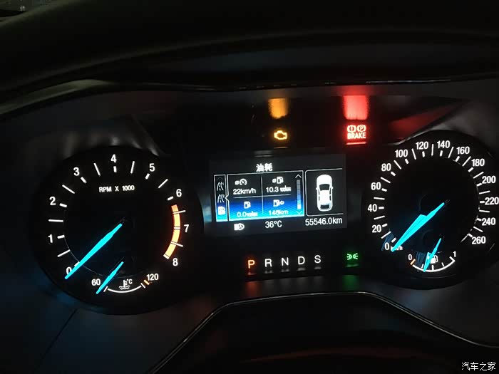

仪表刷了2017款固件后,开车门未通电的灯光,感觉和2013款有有点不一样,具体哪里不一样,现在也说不上来
顺时油耗,其实我很喜欢数字的瞬时油耗,刷了仪表固件后就变成柱状显示了,不知道怎么改回数字显示

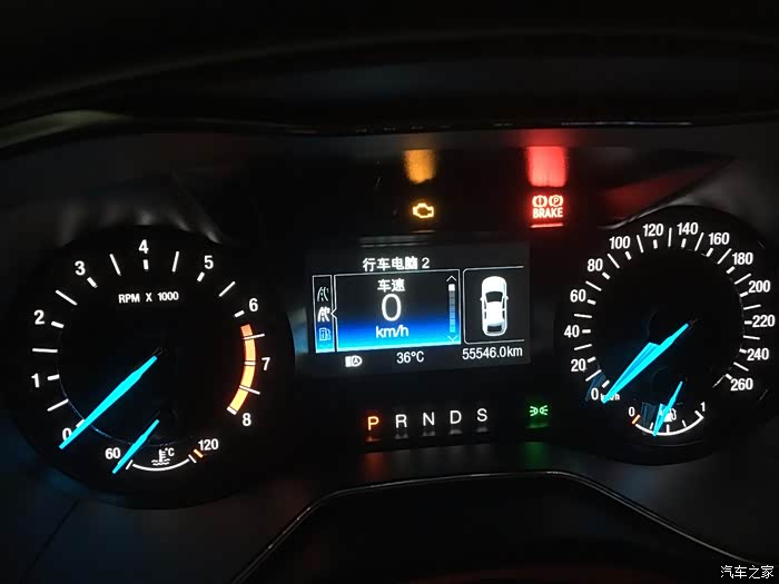

数字车速,很实用
胎压显示,很实用

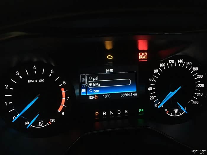

仪表盘胎压设置
