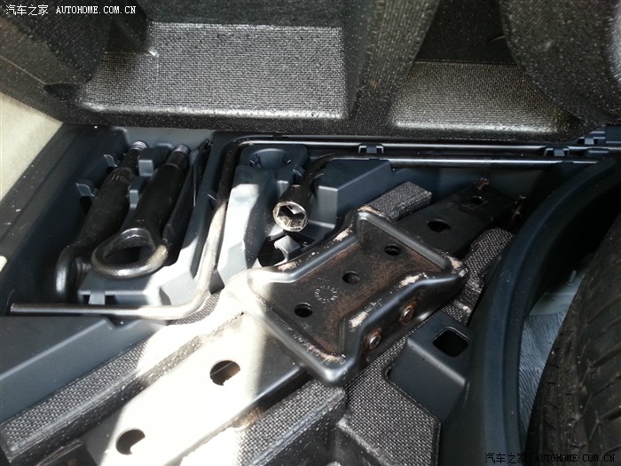

首先的要做的就是打开你们的后备箱,把置物帘给收起来,拉起后备箱地面的上的扶手,再把拉起的盖子对折,在折线附近有一根带塑料钩子的绳子,把钩子钩上就可以了,如图所示
左上角的就是工具箱了,如图(本人已经顶过好几次了,所以千斤顶上有明显使用过的痕迹哈)

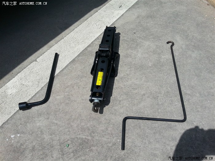

拿出千斤顶(图中 斜躺着的就是),卸轮胎的内六角(千斤顶上面的,7字型,一头成正六边形)
转动千斤顶的铁棒棒,类似杠杆原理(图中最长最细的那根,呈z字型,一头有钩子)
拿出的工具,三样,如图

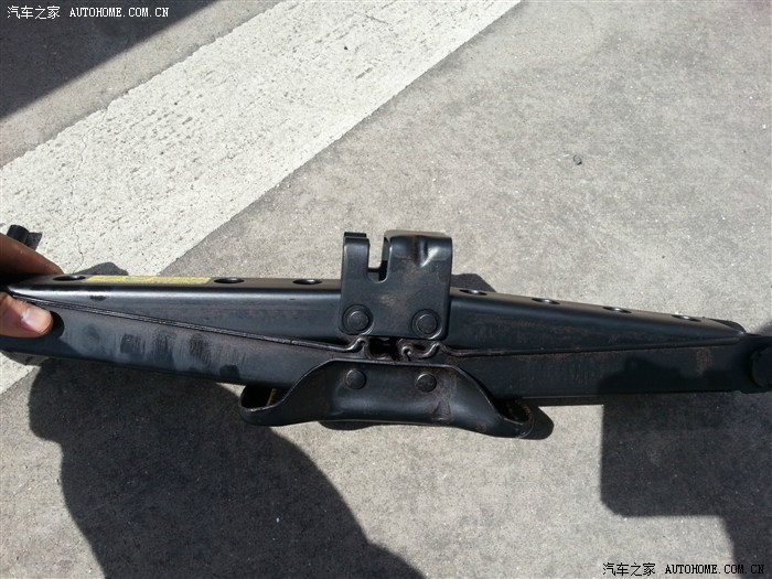

在这里也要说一下雷克萨斯千斤顶的独特之处,如下图,中间有一个凹槽,等一下要顶的部分就是插到这个槽里的,这样就更加安全,毕竟对于我们这个大家伙来说,一定要顶的住,不然掉下来就麻烦,凹槽右边是平的,目的是适用于其他车,因为大多数车的车底大梁都是平的
图中的一条三个铁片并在一起的地方就是我们千金顶要顶的地方
快要顶到的时候一定再看一下,防止顶偏,因为千斤顶在上升过程中,会由于每个人的力量不同,产生一定的移位
检查顶到之后,车友们就可以放心的继续往上顶了

组装千斤顶,把一头有钩子的钩到千斤顶一头的环中即可,并放到车下
千斤顶的使用方法
左手握中间,靠近折点,右手握末端,让后两只手做画圈运动(向前转,顺时针),就像小时候把自行车倒过来,两个手弄脚踏板一个道理,注意点:左手尽量不要动,幅度尽可能的小,比较像用杆子发动拖拉机的样子,不知道大家印象有没有,这样千斤顶就会升起来(由于本人一人拍摄,无法两手同时握在杆子上)

千斤顶上的标示,有注明顶在哪个部位(中间插图),图片传上来老是反的,不管正传还是反传,大家凑合看下

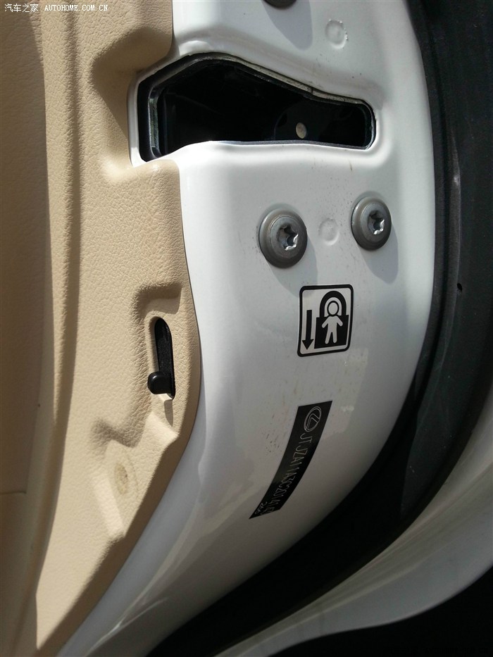

中场休息,介绍儿童安全锁的位置,后面两扇门打开之后,门的侧面,图中黑色小点在上对应儿童锁未开启
                                                                                                                    黑色小点在下对应儿童锁开启
儿童锁开启之后,无论后面有没有上锁,都无法从内侧或者外侧打开门,保持儿童在车辆行驶中的安全(某地发生儿童从车里甩出去的情况),我只是从里面拉了,拉不开,外面木有尝试,大家没事可以试试看,大概是这样的哈

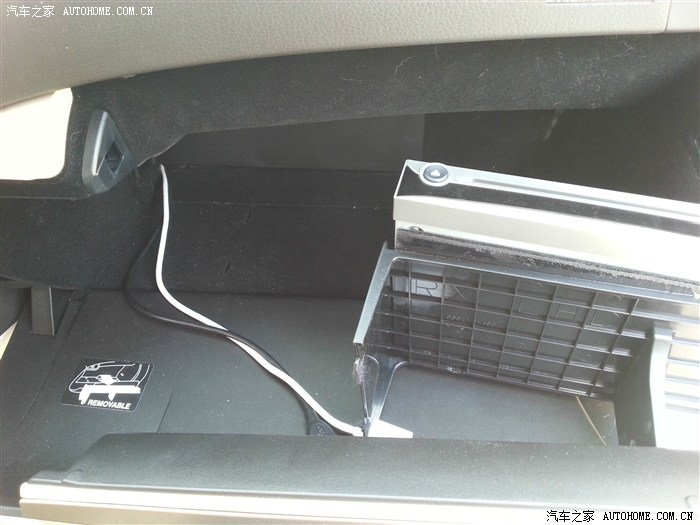

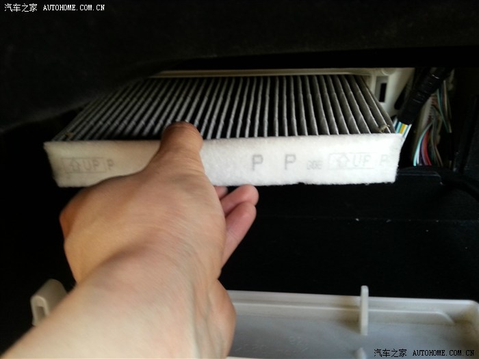

下半场就简单了,换空调滤芯

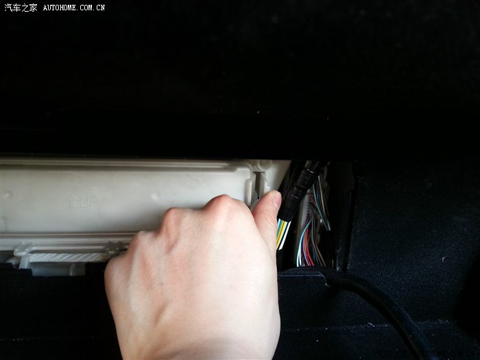

打开扶手箱,把杂物清理出来,盖板往上提,挪开盖板放一边,扣下里面的黑色盖板,再解开白色的扣子,取下白色盖板,取出滤芯,放回去时要注意滤芯的正反面,滤芯盒上有指示的
大功告成
