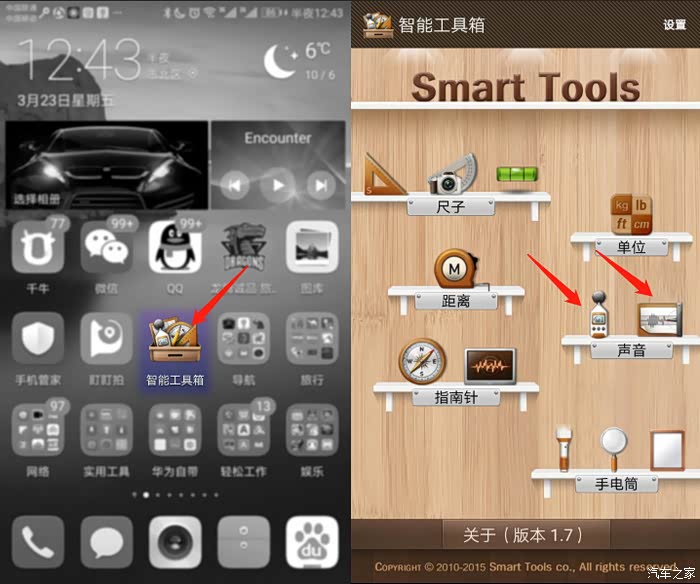

先说下测试软件
这个软件我推荐过多次了。。免费无广告,,叫智能工具箱,,大家想测试的可以根据名称和图标自己去下载。。

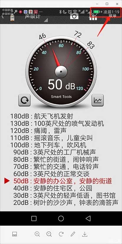

这是老早以前的测试结果,深夜在家里做了一个噪音测试。。因为是截图的关系。所以在噪音方面,显示波动比较大。。但是在凌晨的情况下,我们的背景噪音在我这台设备上大概在46-50分贝左右,这就是我的基准。。

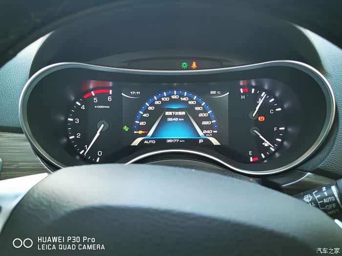

总公里数,验明正身。。

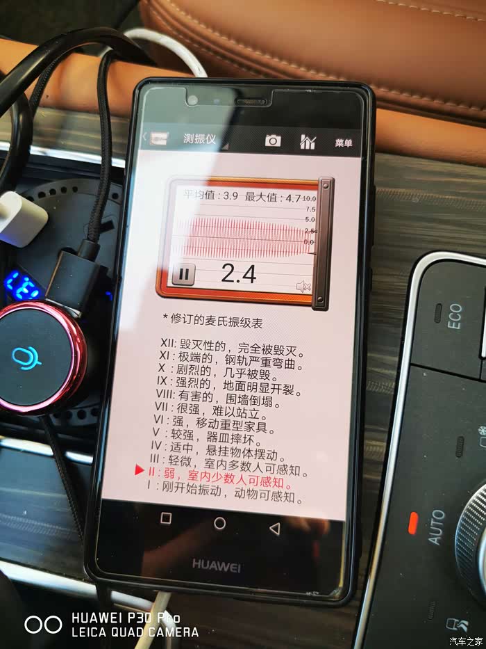

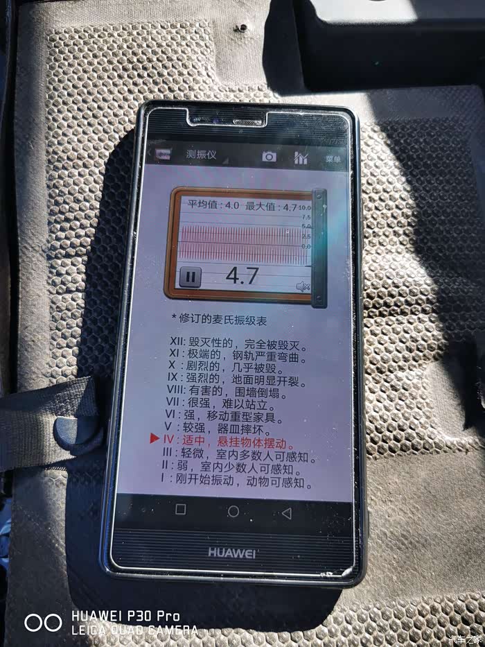

震动2.4-4.7,平均值3.9。。波形标表面,是满格所以可以保证测试超过5秒钟。

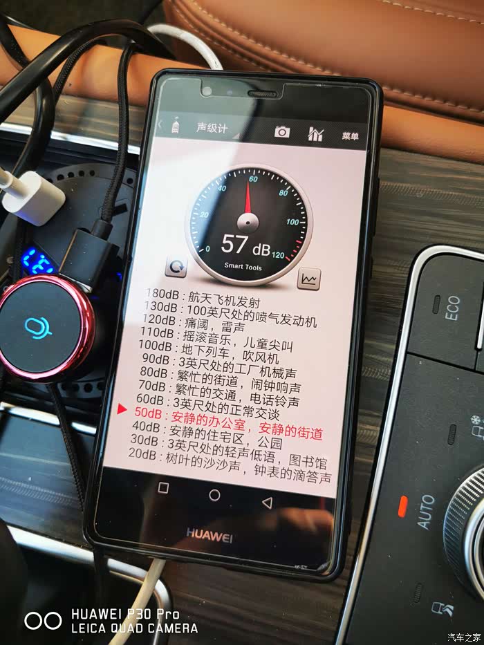

车内噪音57。。不知道为何这次没有上下限值的显示,如果大家感兴趣,我下次再补测一次。

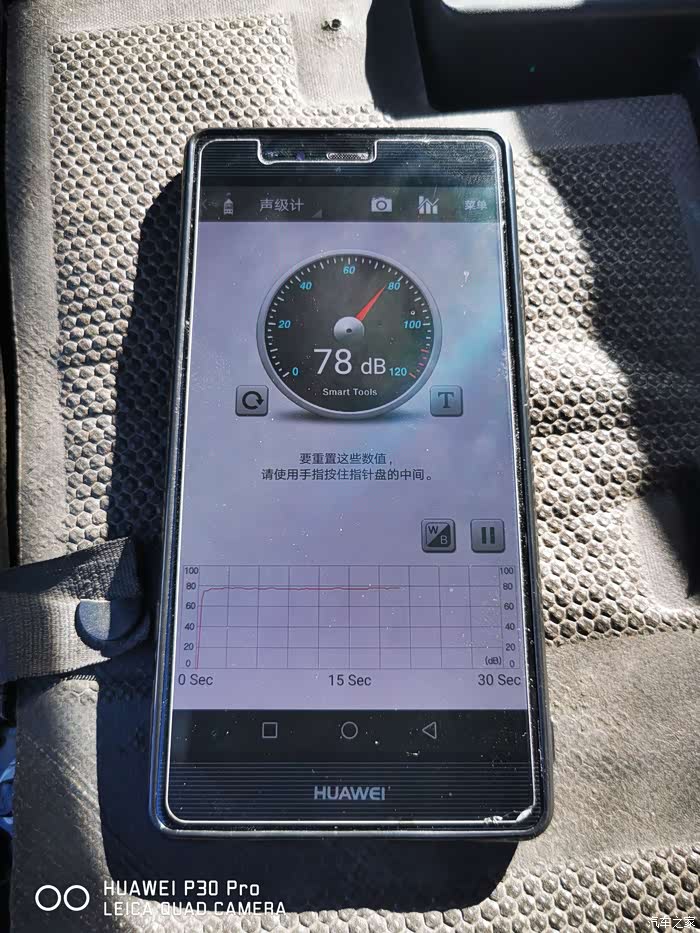

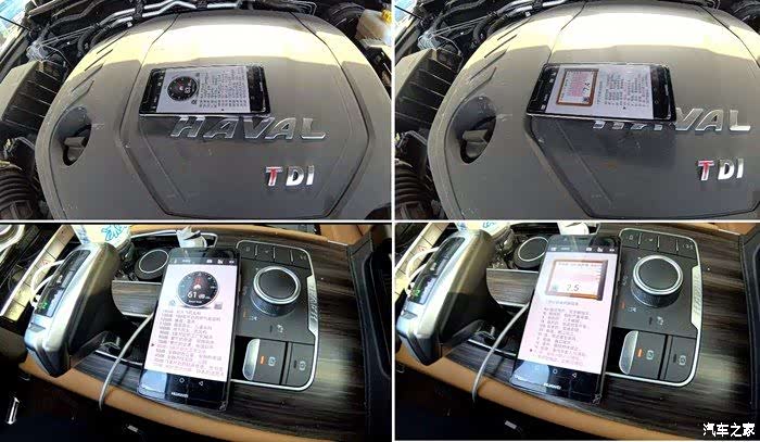

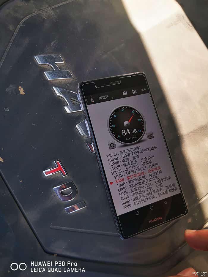

发动机上噪音87分贝。

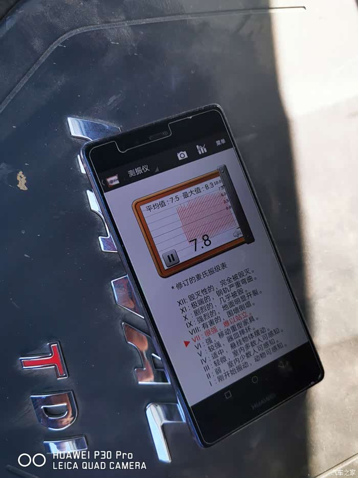

振动值显示7.8
因为发动机盖上,实在不稳定。所以稍微移动一下位置,放到了电瓶上进行测试。这样实际更公允一些。。
在电瓶上的噪音为78分贝。。
测试结果
准新车时,发动机噪音84,震动7.4。车内噪音61,震动2.5
20个月之后,发动机噪音84,震动噪音7.8,车内噪音57,震动2.4
即便剔除测试设备的硬件功能衰减可能性,其衰减性还是接近于【0】。。。
虽然我不知道为何如此,但实际结果就是如此。。物证如山。。

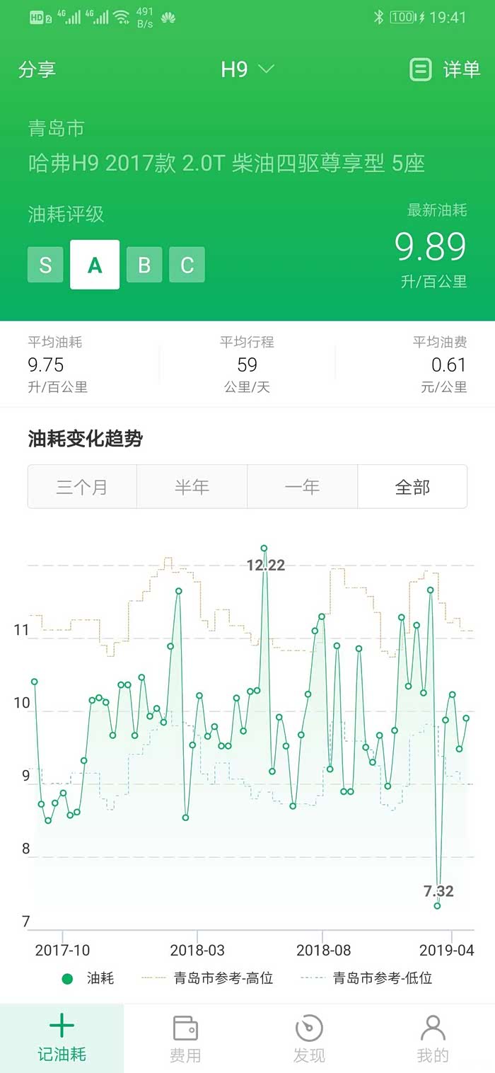

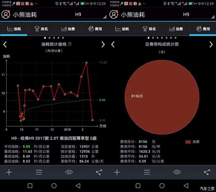

2018年2月的平均油耗为9.59。。而油耗低的原因是之前刚刚经历了4000KM的阿拉善之行的远征。。
最低7.32,最高12.22,,平均油耗9.75,平均油费0.61元。
这是截至到今天的加油数据统计,平均油耗9.75相比一年前多了0.16L /百公里。。如果剔除1年前的多半长途,对油耗造成的影响,,可以说油耗方面也无限取向于相等。。

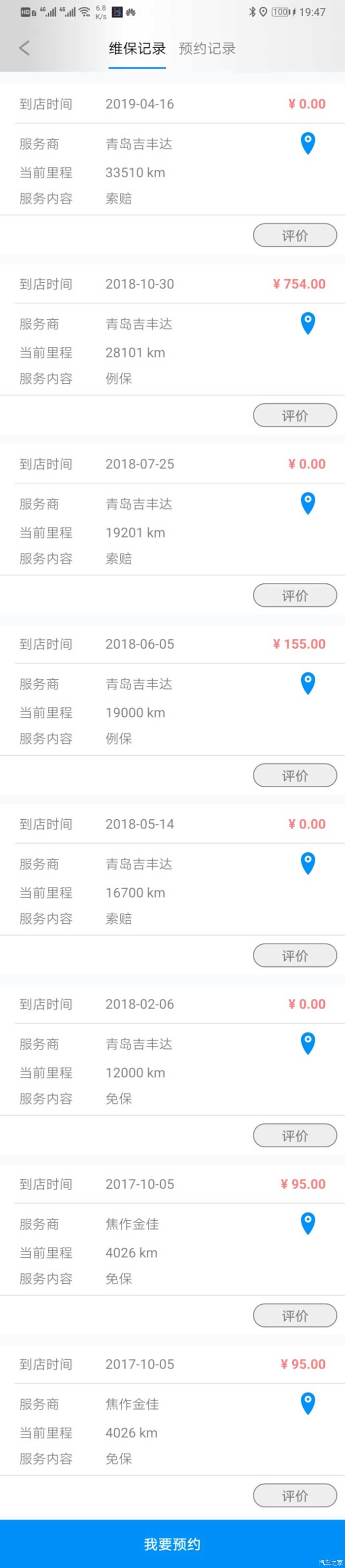

维修保养记录以及中间索赔内容
以上为保养极其索赔记录,大致情况如下。这是【哈弗智家】APP上自动存档的。。只要有售后,那么4s上传工作记录,那么APP就会自动对应生成记录。。这个也不存在任何作假的可能。。^_^
2017年10月从阿拉善返回青岛,途径焦作,里程为4026KM,进行了首保。。至于为什么有2个首保记录我不太清楚,应该是数据重叠了。。
2018年进行了2月进行了2保作业。。具体内容对照
https://club.autohome.com.cn/bbs/thread/51f8c5d0048fabd5/71163468-1.html
胖9第二次进站保养,与4S技术总监沟通了一些大家关注的问题^_^
2018年6月进行了3保,。。具体内容对照
https://club.autohome.com.cn/bbs/thread/6b1c5705e7910691/73910186-1.html
【18000KM小结】柴油H9尊享大五座,三保养过程以及机油测试分享
2018年10月进行了4保。。这次没有留作业。。
然后基本至今。。。

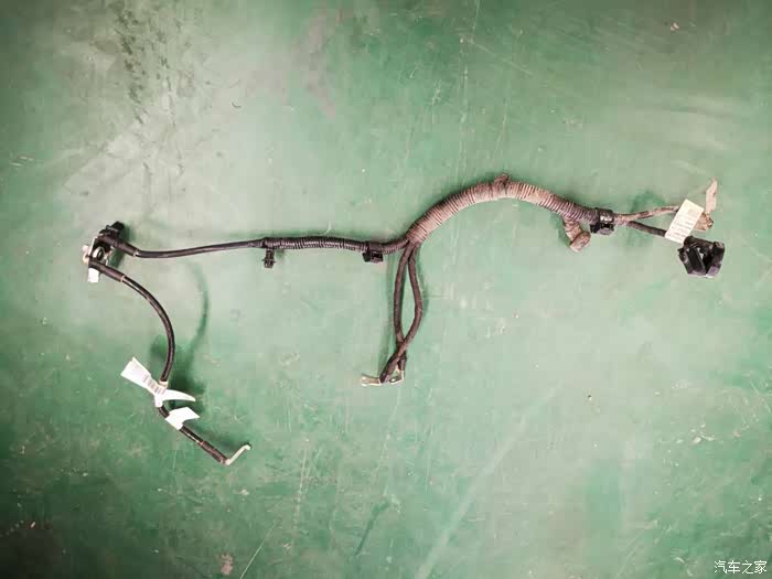

1,在2017年十月升级高原ECU之后,启停装置就一直时好时坏,尤其在冬季,只要气温低于4°基本就不好使了。。直到今年4月升级了启停的传感器线束后,该故障完全解除。。
2,2018年7月,因为电瓶频繁亏电导致过一次系统故障,无法关闭双闪灯,在4S清除故障码后,问题消失。

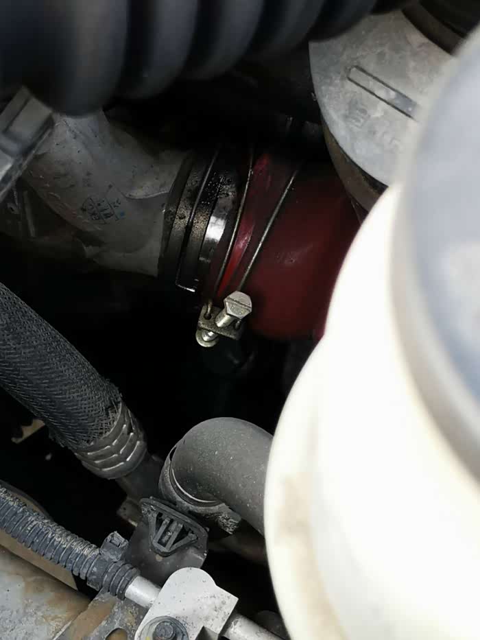

3,2019年4月,出行途中出现DPF频繁自洁故障(100-200KM自洁一次),动力衰减并且电子扇长时间开启。到4S店检查,发现自己更换的涡轮增压软管内胆皮脱落。导致密封不严。。更换回原车增压软管后故障解除。。
4,期间还有几次出现发动机故障灯,据悉应该是供电系统的配合问题导致故障码生成,行驶一定里程(20KM左右),或是重启一下,故障码消失。。

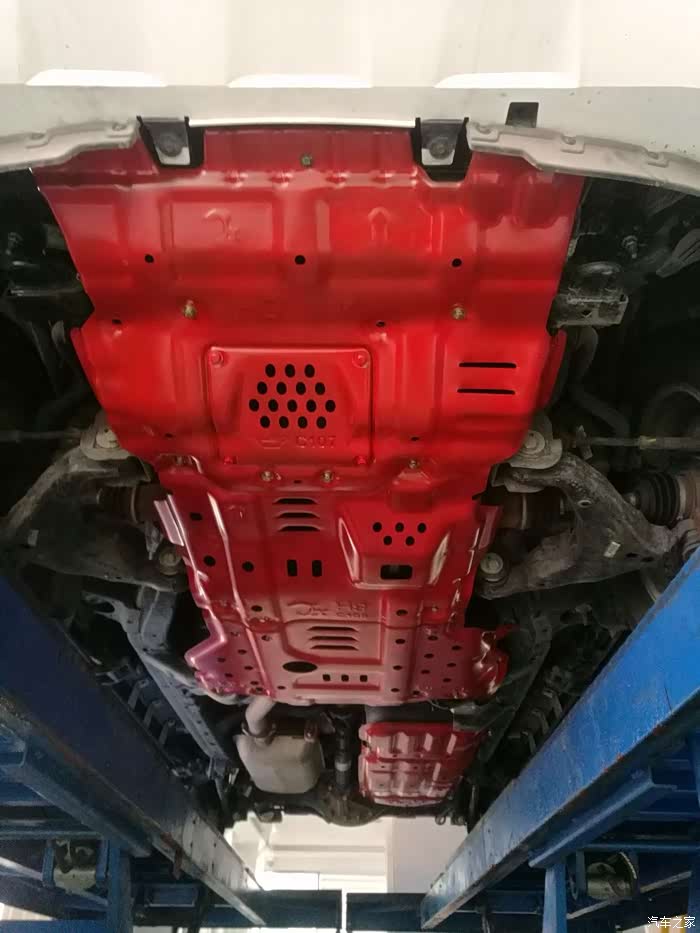

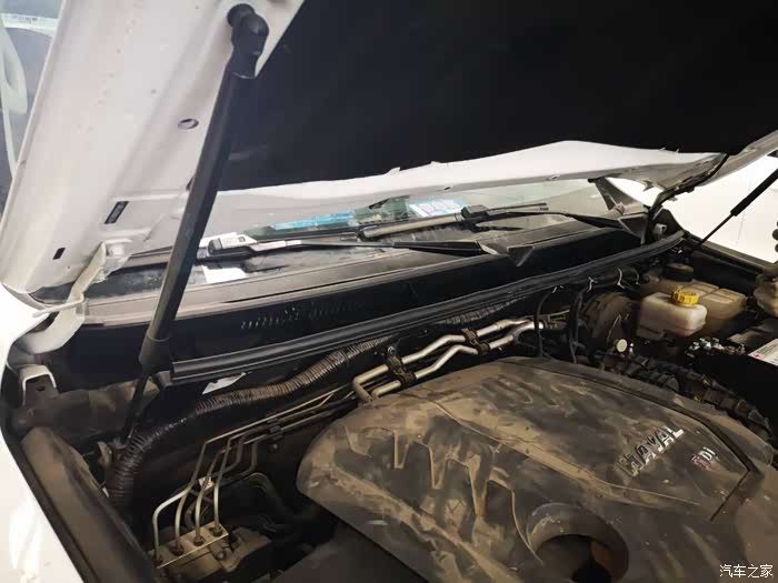

主要是发动机下护板,这个是自己参与设计的。。O(∩_∩)O哈哈~,,必须要装

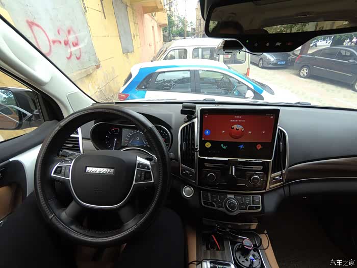

在就是行车记录仪和电子狗了。。当然还有我的平板支架。。
