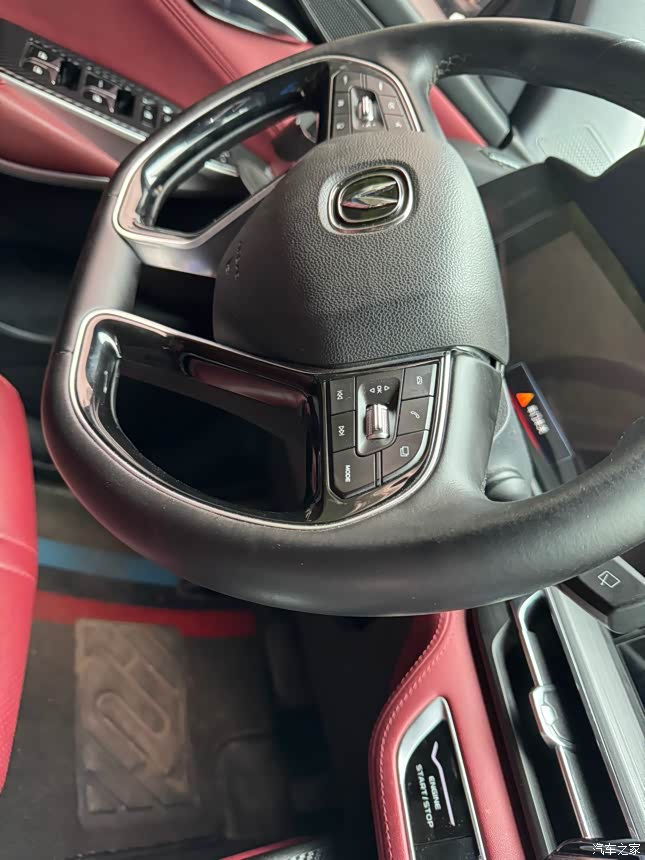

多功能方向盘
触摸屏按键也超帅

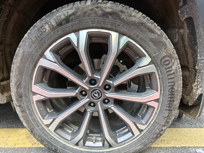

19寸大轮毂

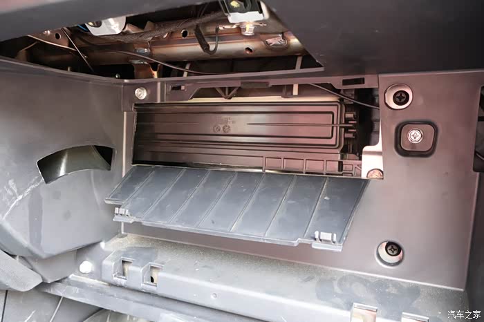

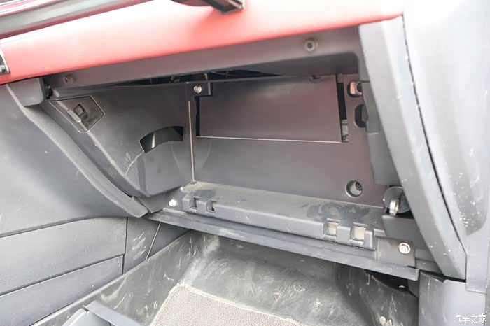

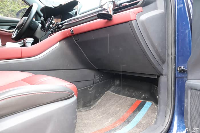

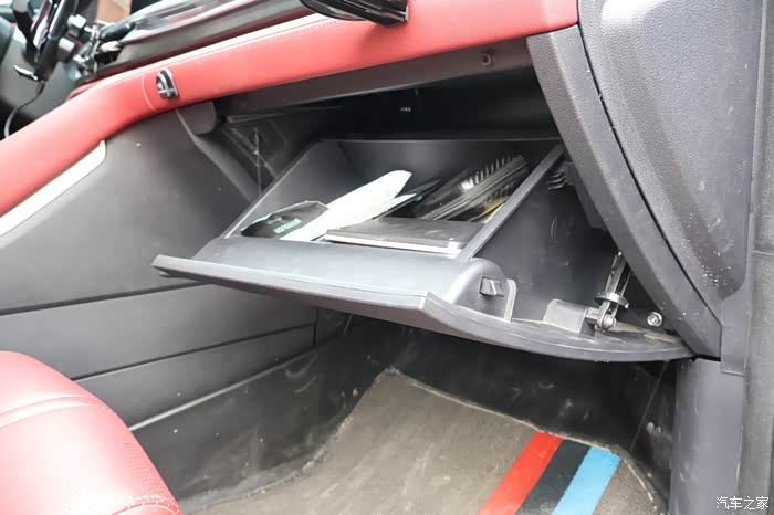

打开扶手箱
拆下扶手箱注意两边卡扣往中间按就可以拿下来了
打开外饰板

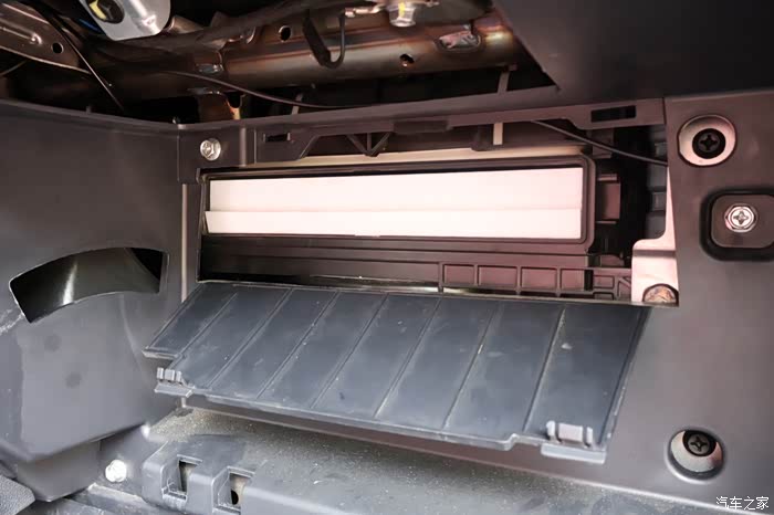

打开内饰板
拿出旧的空调滤芯

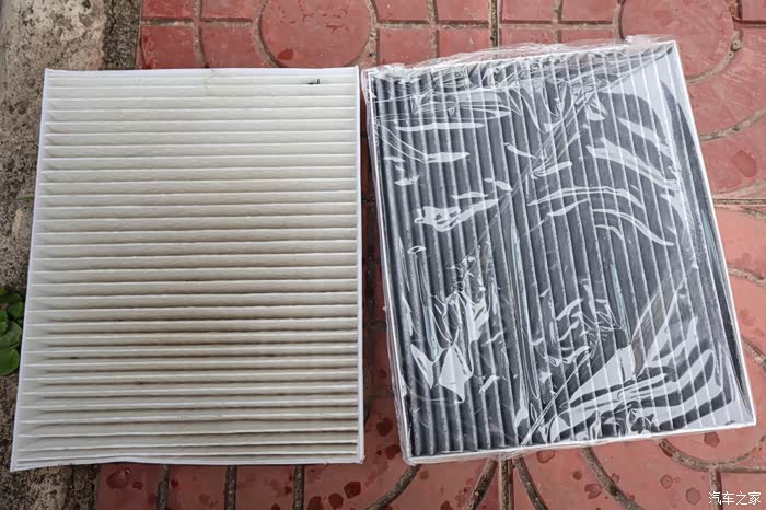

新的空调滤芯包装还可以
空调滤芯新旧对比
