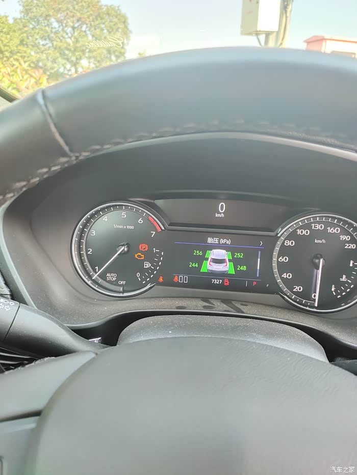

今天高速上,突然故障灯亮了。刹车踩不下去,吓死我了,还好处理及时,靠应急车道停下来。熄火,重新启动,刹车好了,但是发动机故障灯还是亮着。然后下高速去附近的4s店,检查,说是刹车总泵问题。凯迪拉克怎么了,这么严重的问题,都会出现。然后处理方式,召回换刹车泵。心里都有阴影了
