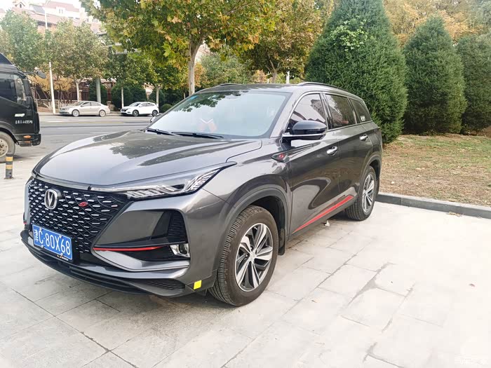

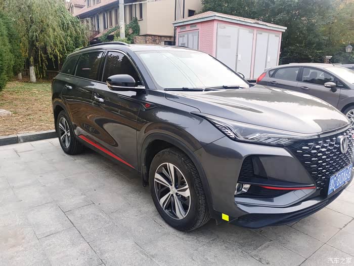

干活之前先帅气的亮个相吧小宝贝儿。

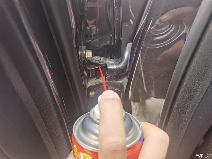

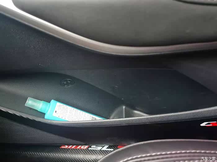

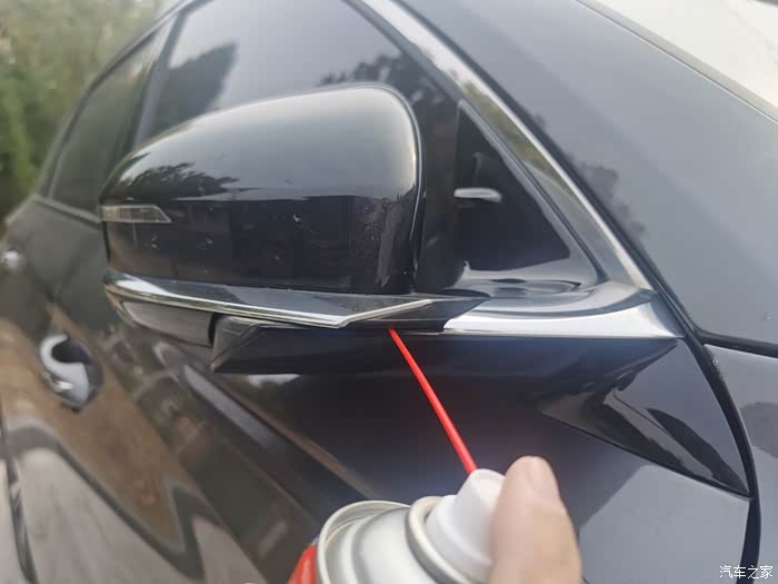

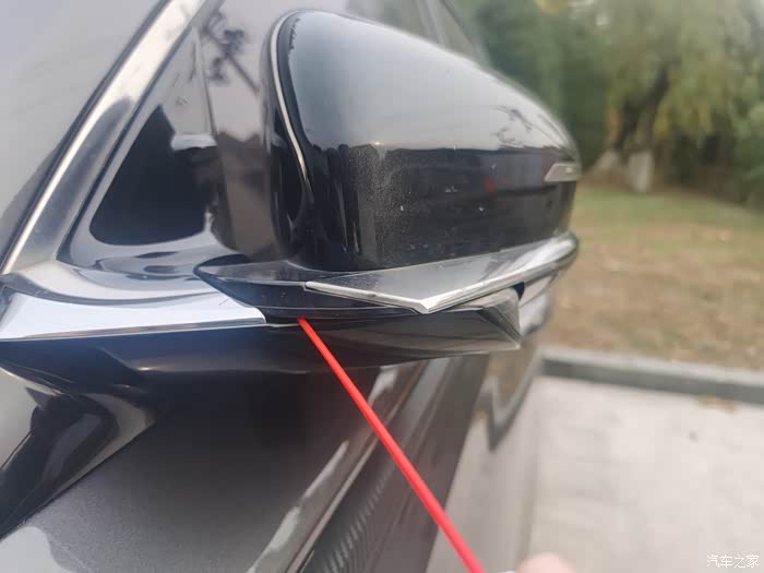

左右倒车镜全部收起来在操作,要不喷嘴塞不进去,用专用的润滑剂对准活动的地方喷进去,喷完以后折叠打开几次。

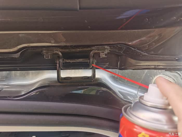

后尾门的活动“关节”全部润滑,这个喷的时候,不要一下按到底,喷多了粘脏动气也不行。

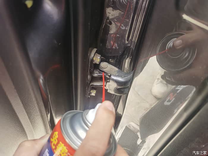

左右所有车门折页,也要充分的维护润滑到位。

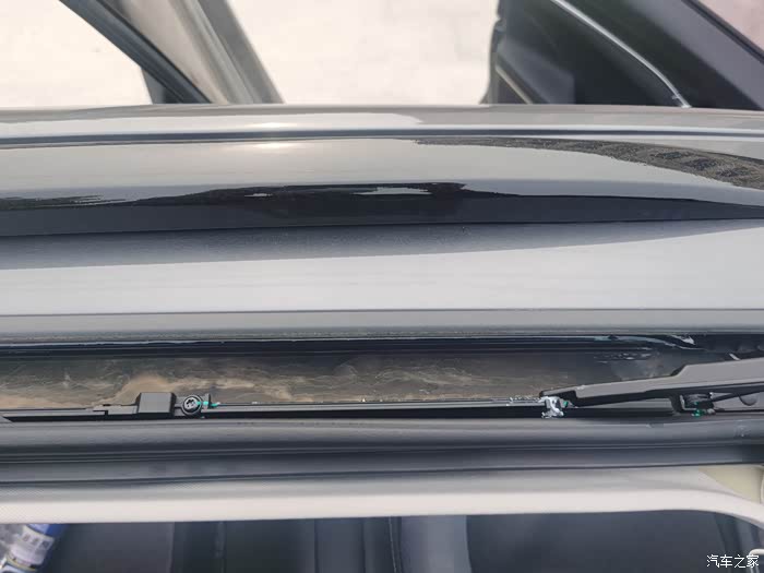

开始整工程量最大的天窗。

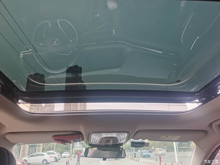

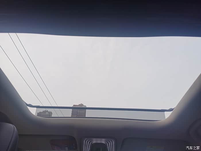

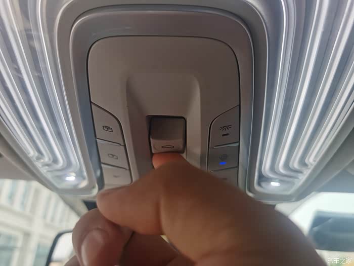

打开天窗,额,我用语音打开多好。

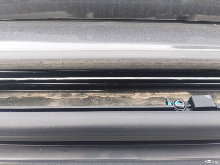

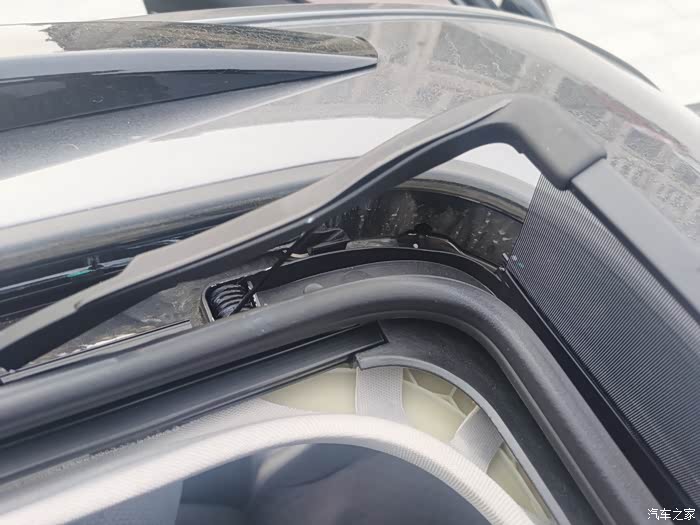

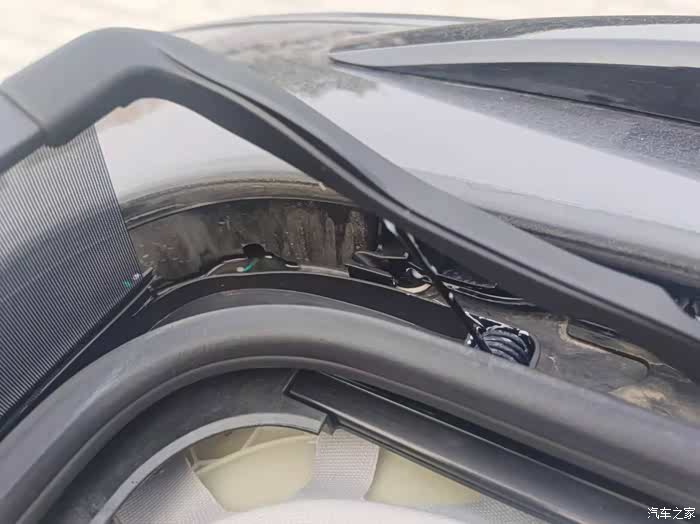

查看两侧排水口是否有脏东西,有的话及时清理疏通。

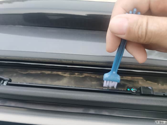

清理四周轨道槽内的脏东西。

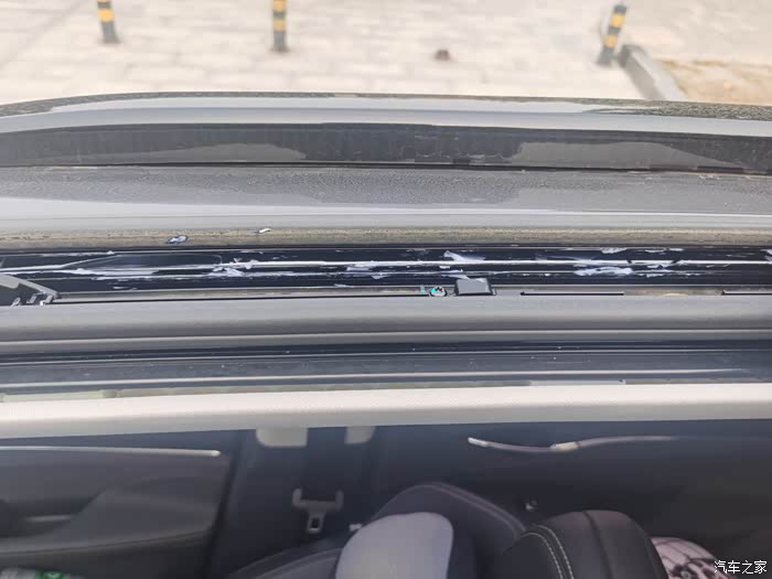

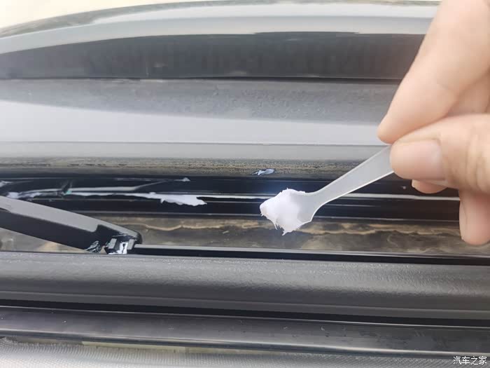

天窗的轨道,折叠的地方用天窗专用润滑脂进行全方位的涂抹。
保养完成后开启关闭几次,让润滑脂充分均匀的润滑轨道。

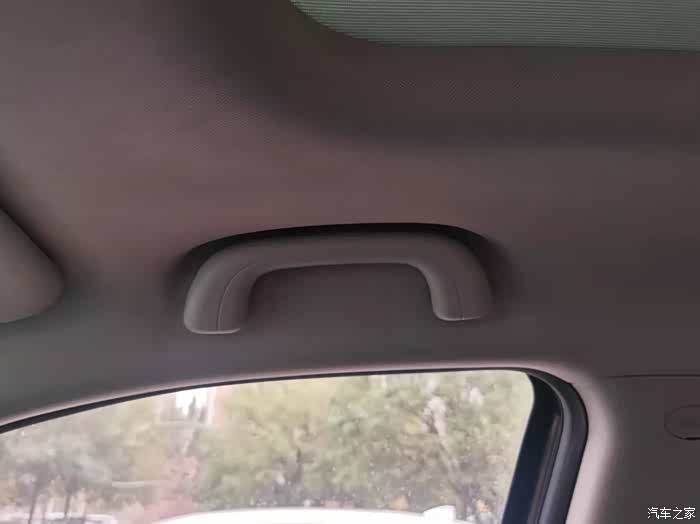

车里站起来的时候,这个把手还很好用,以前竟然觉得这东西可能没啥用。

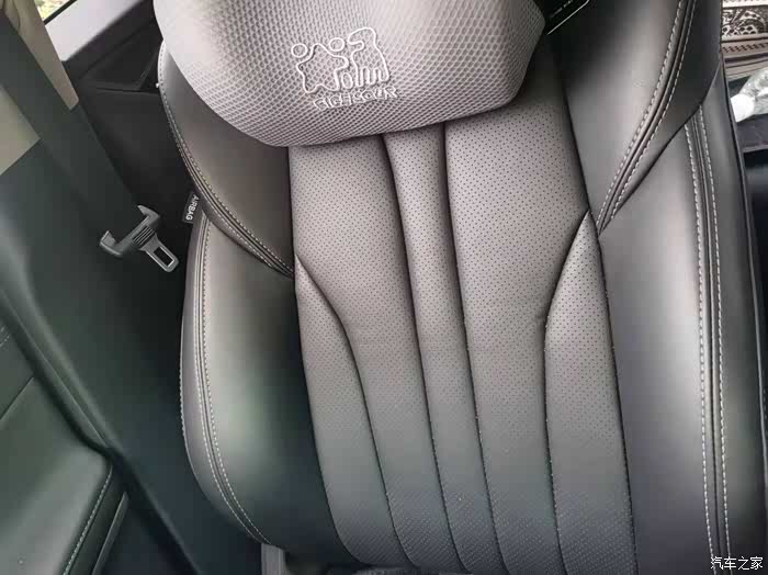

透气的包围座椅。

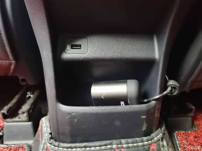

后排简易储物格。

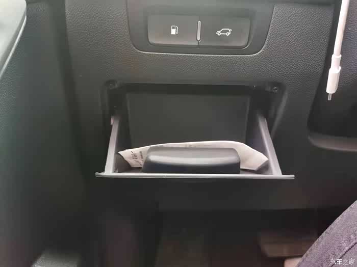

驾驶位简易储物格。

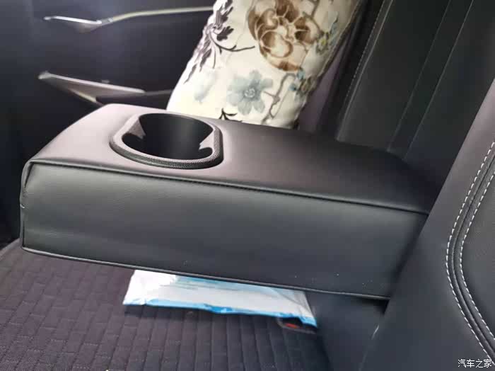

后排座椅杯托。
