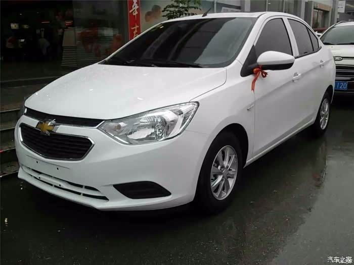

作为家庭代步车,欧3绝对是性价比排的上号的,先来原车镇楼~
赛欧3感觉其实干干净净的已经很好看了,除了车头短了点,轮子小了点,天线长了点以及*&¥#%@¥》…..

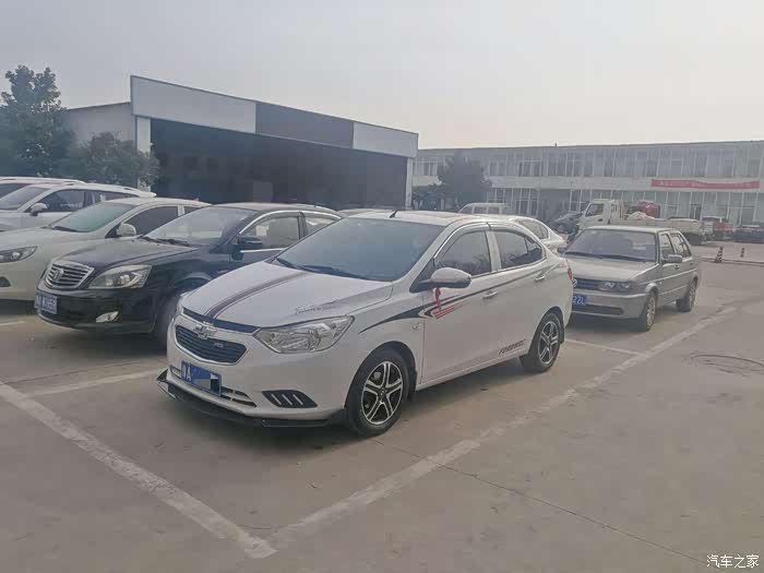

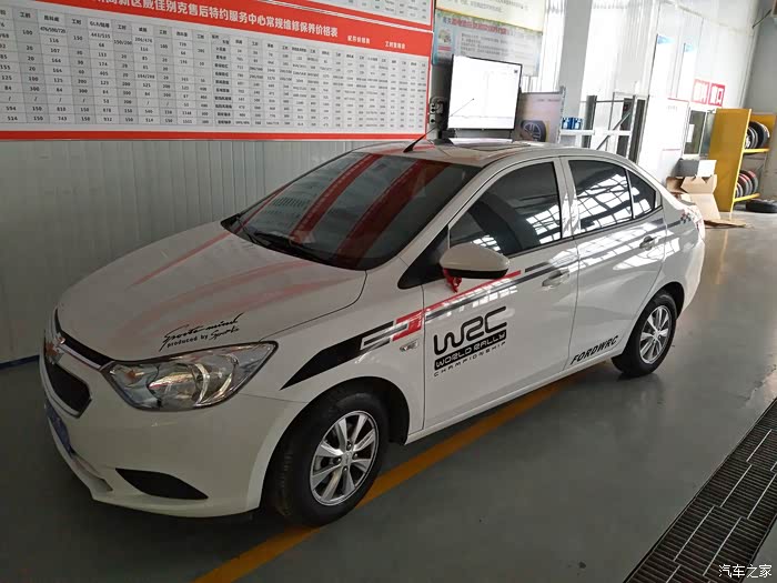

目前的样纸~

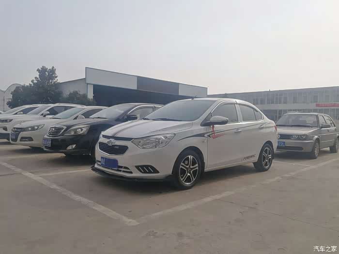

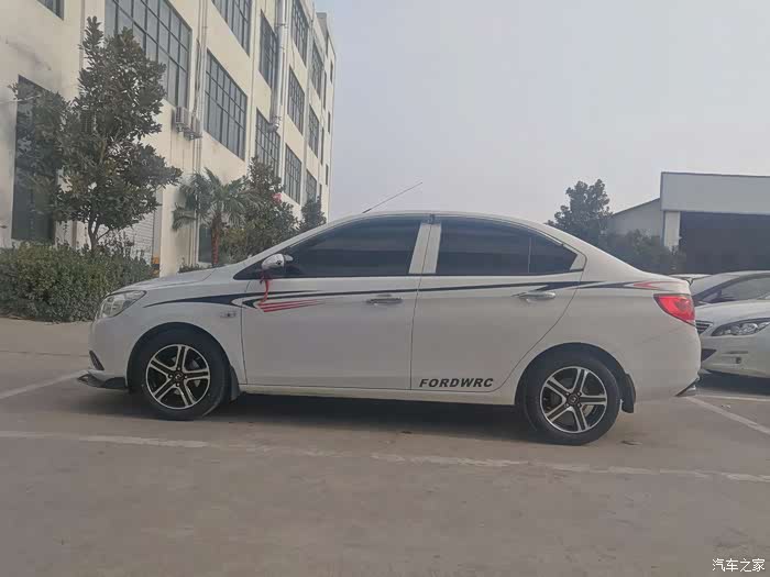

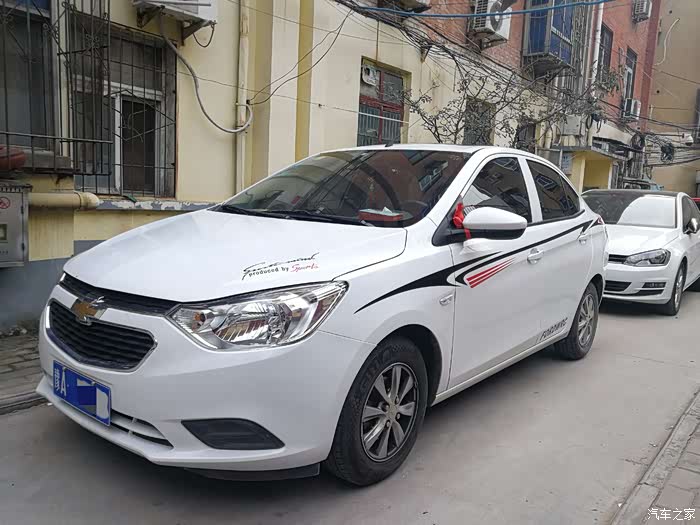

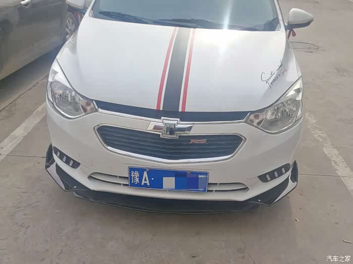

首先,拉花是必须的,但种类繁多,个人感觉把赛欧的腰线突出即可
第一次贴的拉花,自己动手丰衣足食~
后来又换的拉花,用到现在

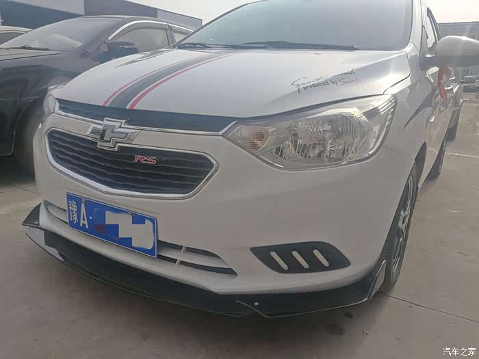

机盖贴拉花,说实话机盖比较小,其实应该贴更宽的那种看起来大气点,以后再换吧~
车标贴黑,不是用的贴纸,是用的不锈钢加3M胶条的,比较亮
还有自己安的中网上的RS标,往右上角装点更好看,只是手过不去了,等有机会了拆中网挪过去~
装了个亮黑色三段式的前铲,稍微有点大了,再小点就不会显得夸张,不过实际效果看着还不错

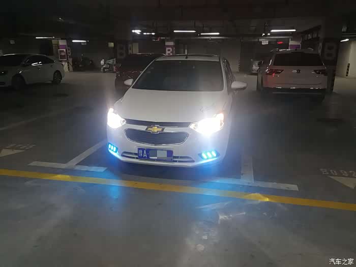

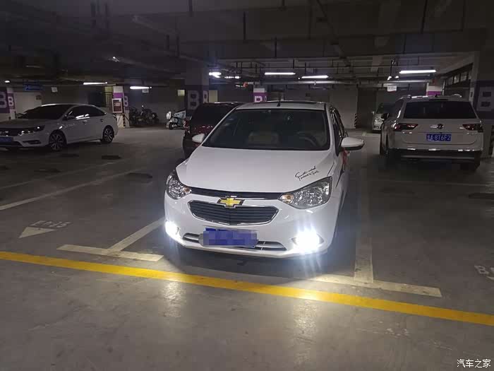

作为动手能力强的蓝孩纸,改个灯啊走个线啥的难度不算大~塑料板拆掉换个行车灯,打着火就是常亮白色,转向灯和双闪会变成黄色且流水指示方向
打开大灯后行车灯自动变成冰蓝色,卤素大灯直接取下了灯泡,换成了LED的灯柱,不过此处建议有条件的同学最好是换大灯总成,因为LED灯不带透镜光会比较散,我这一直在市区的夜间路灯光照条件比较好才不想换了
来一张不带电的~行车灯装上比塑料板看起来好看多了

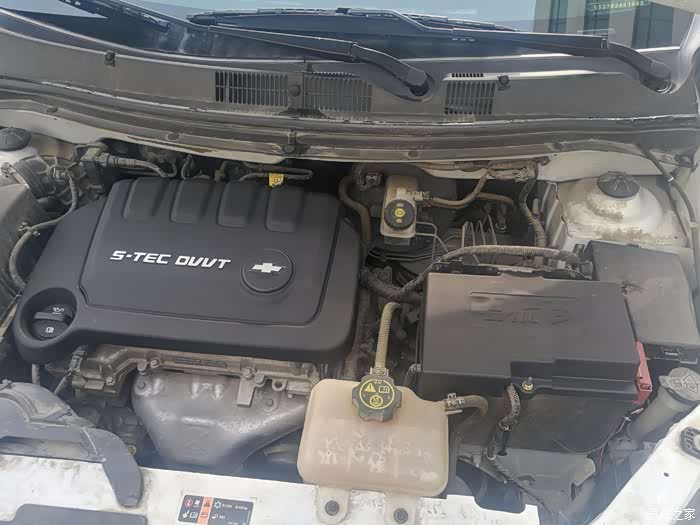

发动机和蓄电池各加了一个保护盖看起来会显得规整一些,盖子里面说是有隔音隔热的棉,确实有不过说实话我没太感觉得到差别,本来发动机声音就不算大了

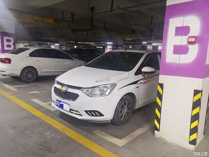

侧面一览~轮子的情况下面再说~
45度平视~

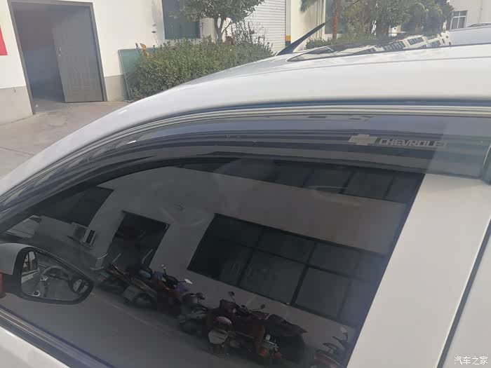

晴雨挡,装上之后下雨也可以开个窗户缝免得夏天车里太闷或者起雾~

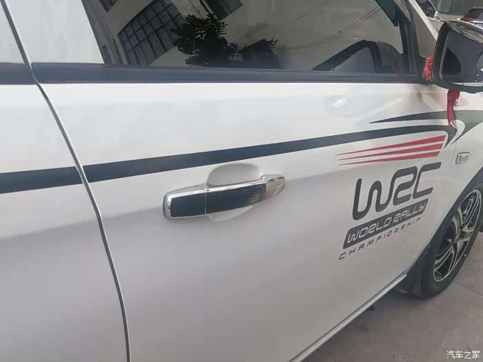

金属色的把手,实际看着很亮,不过装不装无所谓,白色也不丑~

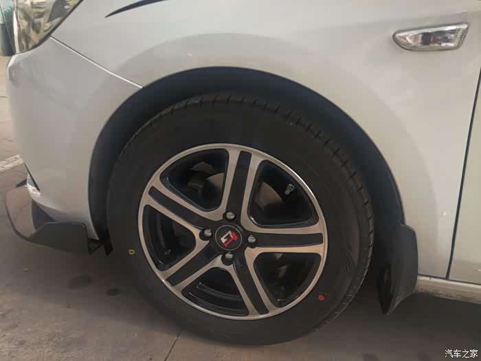

接下来是一个大头,轮毂轮胎,以下文字仅代表个人观点~

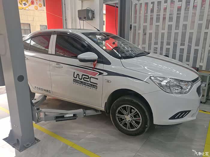

换轮毂轮胎这件事其实我纠结了蛮久的,因为涉及的方面很多,本身赛欧3的轮子是14寸轮毂,175/70/R14的轮胎,我是感觉看着太小了,而且胎很窄,所以早就想换轮子,综合考虑之后最终我换了15存的轮毂,邓禄普的195/55/R15轮胎,也有意向换还没换的可以看看我总结的换与不换的优缺点,然后自己权衡下换不换:
原胎优点:胎窄,省油,过年检没麻烦
原胎缺点:胎硬,胎噪大,窄胎刹车效果很一般,过弯速度略高的话侧倾感觉明显
更换后优点:胎噪明显小的多,胎宽了之后抓地更有效,刹车效果有所提升,过弯侧倾也有不小的改善,轮毂大了轮胎扁平比低了实际效果要好看多了
更换后缺点:改了轮子的标准,所以年检肯定是过不去,要么到年检的时候换回之前的轮子去年检,弄完了换回来(麻烦而且换下来的轮子很占地方),要么年检的时候找牛哥代办(掏银子),换轮毂轮胎下来大概需要2500到3500之间,具体要看想换什么尺寸的轮毂和什么牌子的轮胎,换胎前可千万要算好轮毂轮胎的匹配啊,不然就悲剧了。

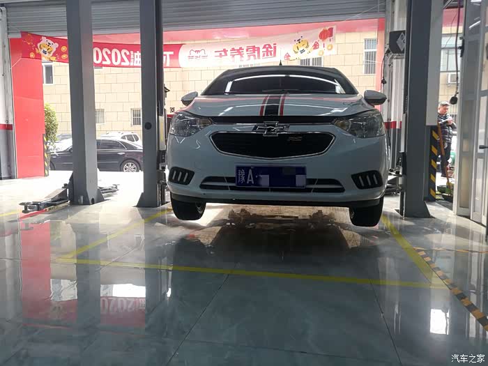

赶鸭子上架~准备拖鞋~(原厂轮毂我贴了轮毂贴,我觉得还是比较好看的)

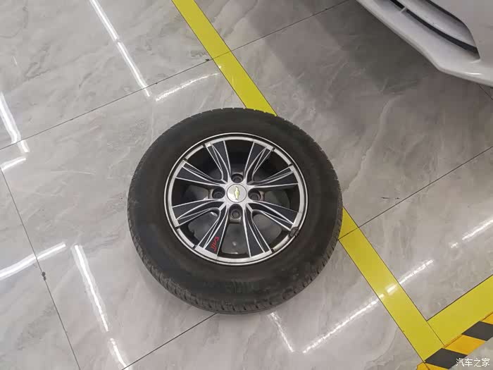

换下来的轮子~其实轮子的现况还是很好的,轮毂没有一点划痕,轮胎也只跑了2万公里,没有一点毛病,先睡仓库吧~

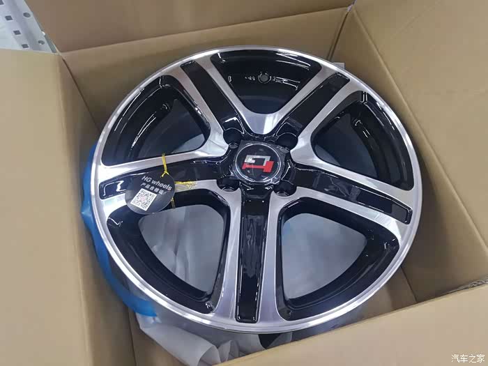

新轮毂~好看不~
你瞅啥~~

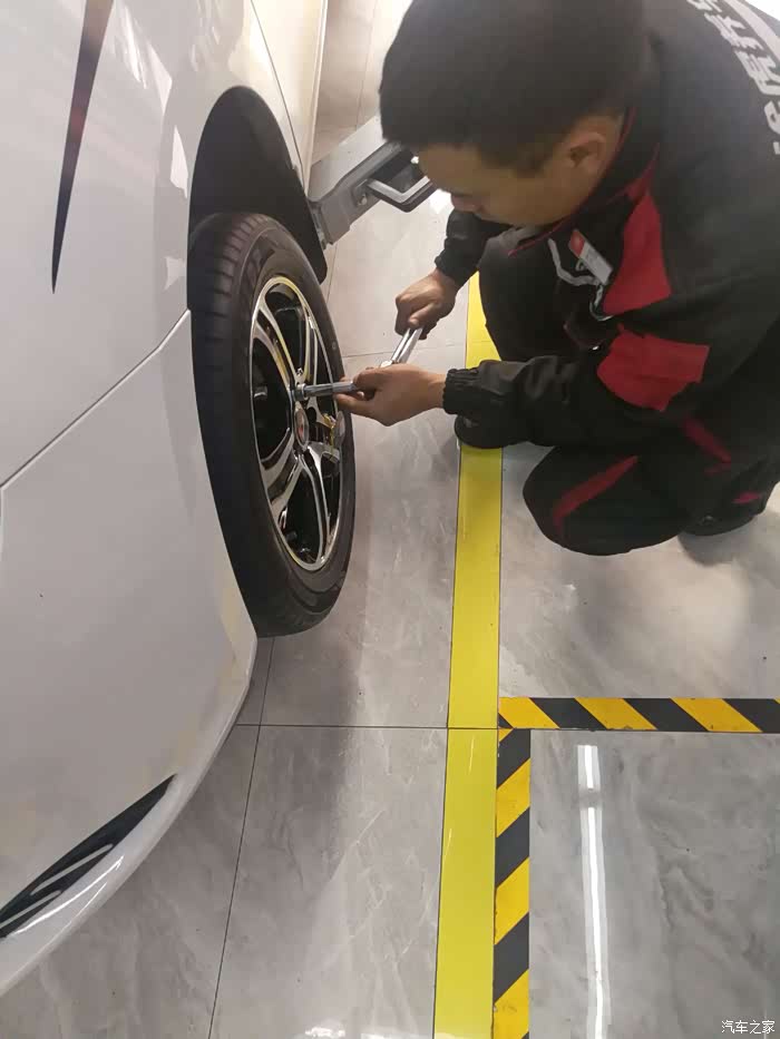

维修点小哥哥做完动平衡给穿上新鞋~
成果美滴很~满意~
如果你也想换轮子,一定要考虑好利弊之后再决定哦,轮子不便宜,但是也确实钱花在哪儿,哪儿就舒服,如果已经决定要换了,那就赶紧换去吧,早换早享受~至于网上说的轮胎宽了起步肉,油耗增高之类的,我观察来看是没有这些现象的,反而抓地力提高了,我觉得起步更顺畅了,胎宽只加了2厘米,油耗即使高也不会高多少,但是如果要换16寸轮毂配205或者215的胎,那估计是会比175的时候油耗多得明显一些。另外如果轮胎过宽打轮也可能会蹭到里面,195的不会

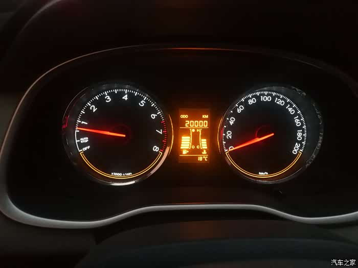

20000公里的里程碑~这车开的不算很多~

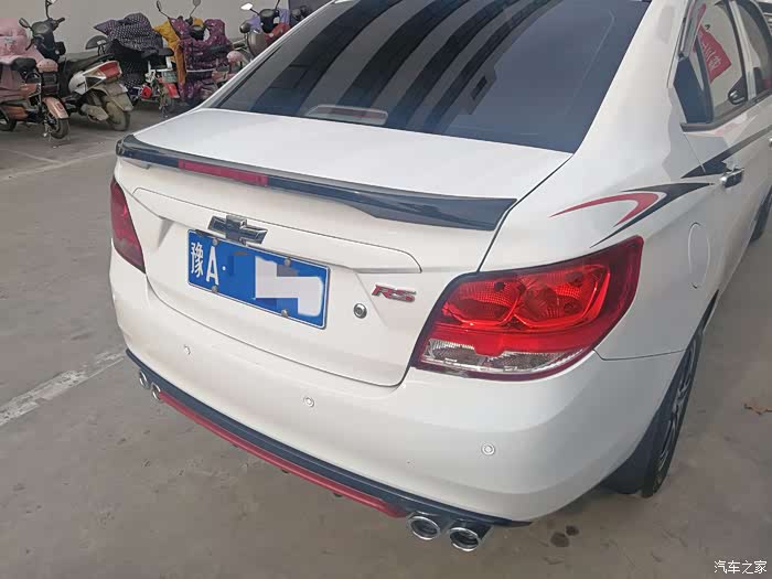

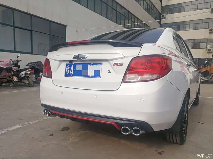

后车标依旧做黑色,贴了RS标,小尾翼~改后唇~四出小炮桶看着很唬人有木有~
实际效果来看其实我最满意的就是屁股了,除了车牌外只有红黑白三个主色,感觉很有运动范~

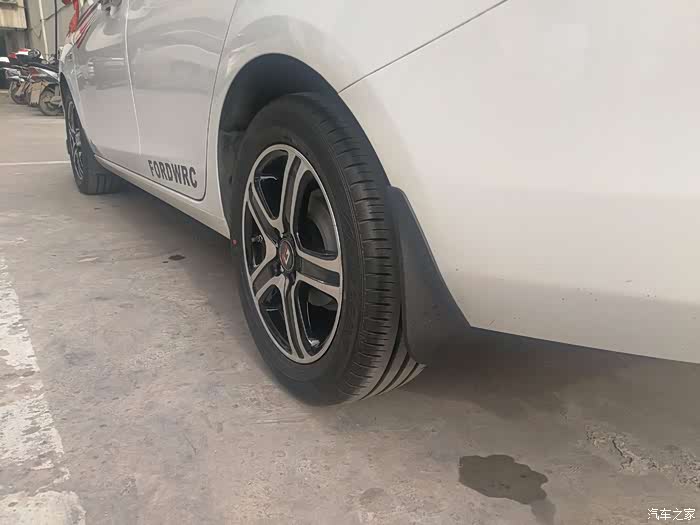

四个轮廓都加了挡泥板,没加的时候下面实在是太容易脏了~好啦,外观部分到此结束~

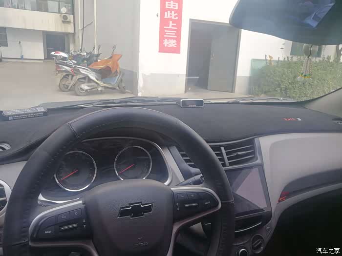

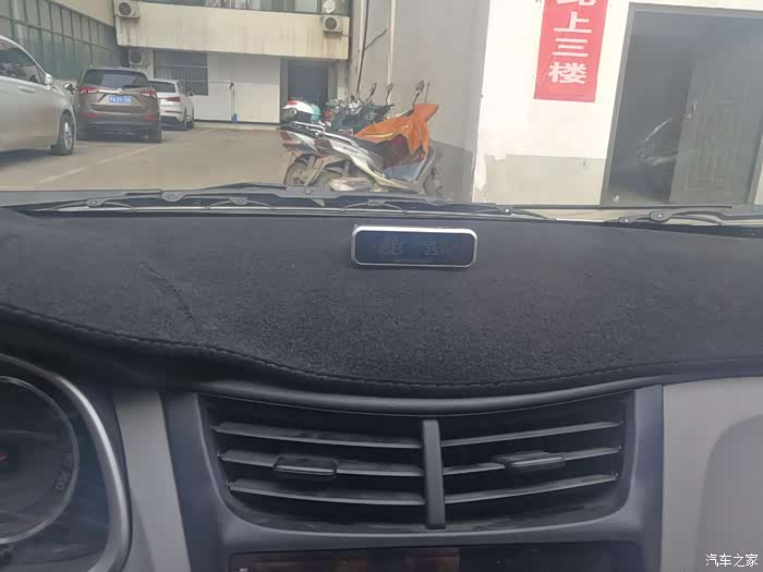

避光垫~我觉得效果不错,比那一大片塑料好多了,玻璃上还不会有倒影

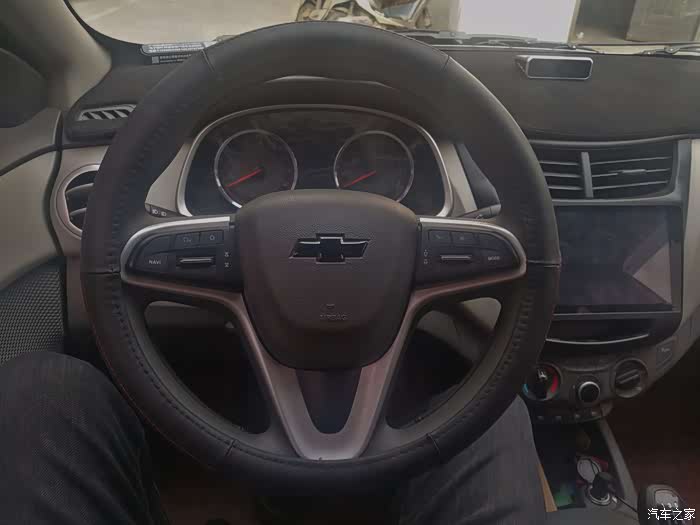

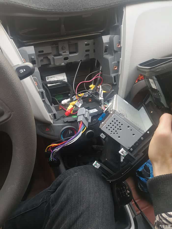

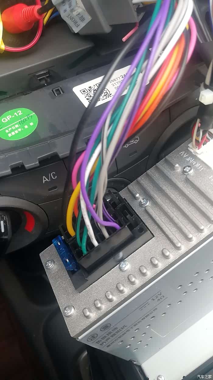

自己装多功能方向盘按键,淘宝上店家说这个的接收器适配市面上98%的导航,可我偏偏就是那2%~悲催,于是自己拆了中控,破了线,又自己用焊锡把线跟端子连接好~总算是能好好用,很方便
拆拆拆~
端子需要自己改,不过跟大部分现在市面上的是适配的

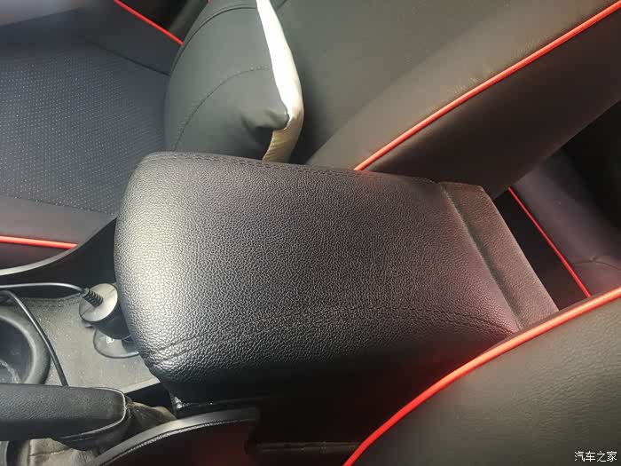

扶手箱~内饰里最不能少的东东~箱子里面东西放的太多就不给你们掀开看了~

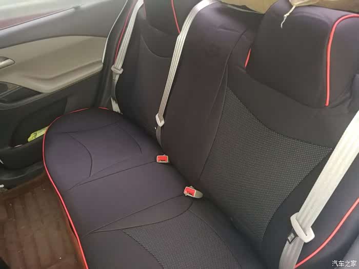

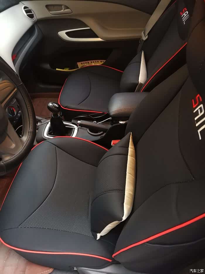

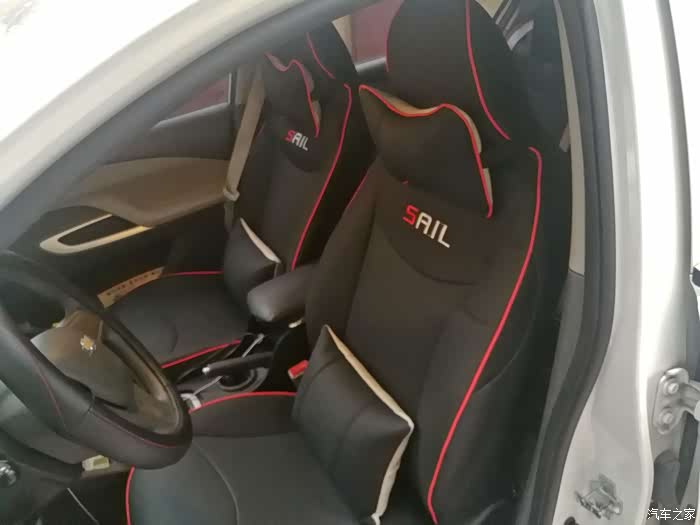

仿皮座套~没有什么味道,也不难装,就是后排坐垫没拆过的话很难拆掉,要费点力
瞬间提升***~
坐着还是蛮舒服的~颜色也正~
