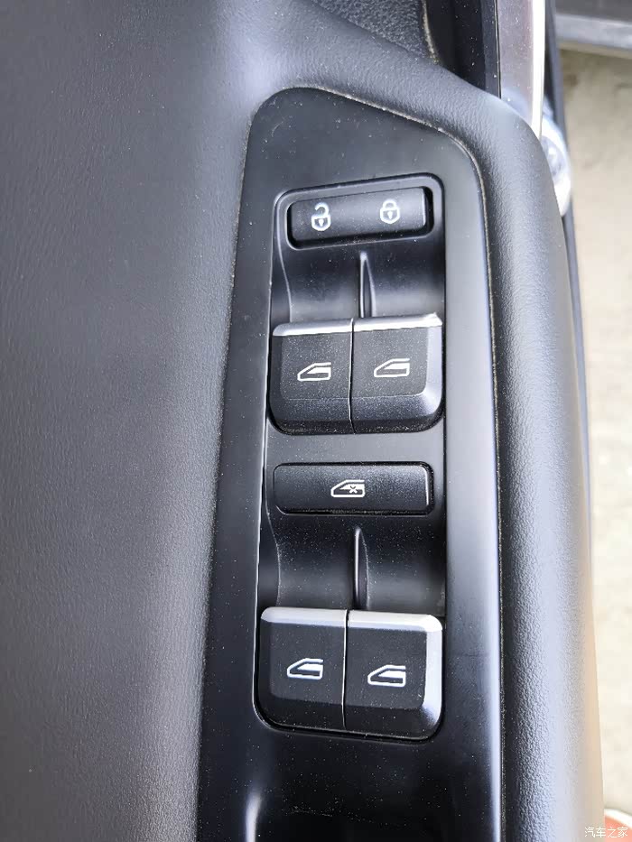

当你的一键上升下降失灵时候可以试试这样做。
关窗按钮上拉(注意别拉到一键上升的位置,就是正常拉住到顶)拉到顶之后再用力拉到底,挺住5秒好像是,就搞定了,我也不知道说明白没,太难表达了

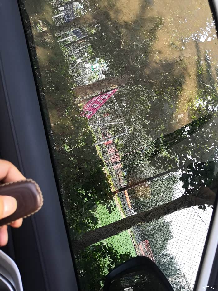

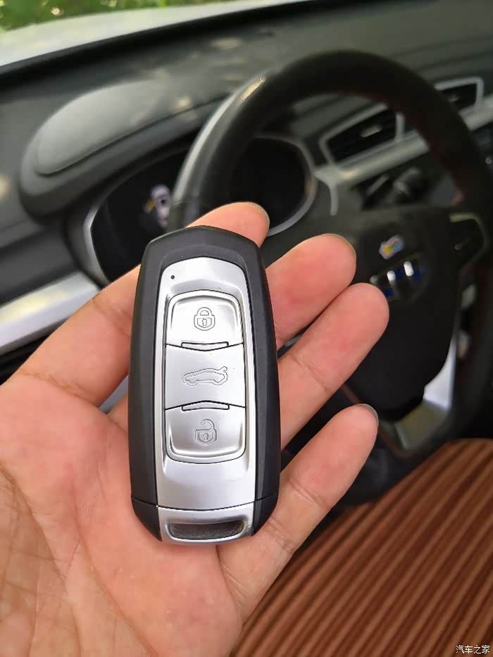

这个钥匙,长按开锁开车窗,长按锁车关车窗。

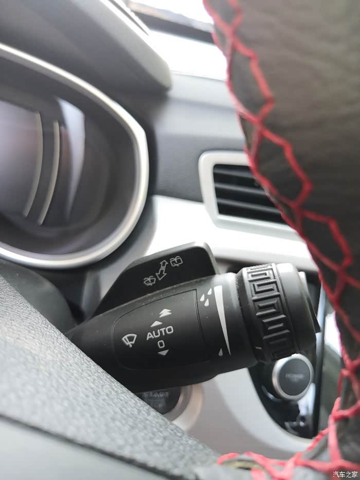

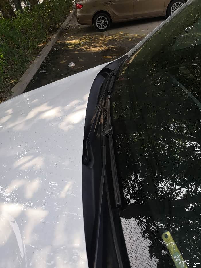

这个雨刷控制器,需要立雨刷,熄火之后向下刮一下那个档位,雨刷就立起来了
说的就是他

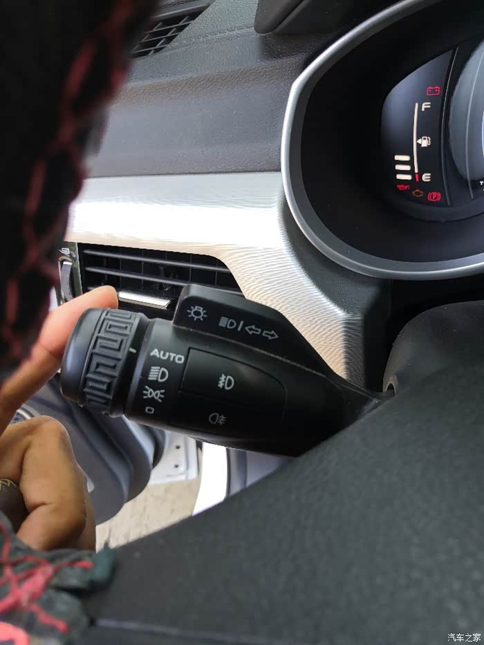

伴我回家功能,很少使用。熄火之后方向盘方向抬一下大灯控制杆,近光灯点亮,方便黑暗环境使用。具体几分钟熄灭没研究。

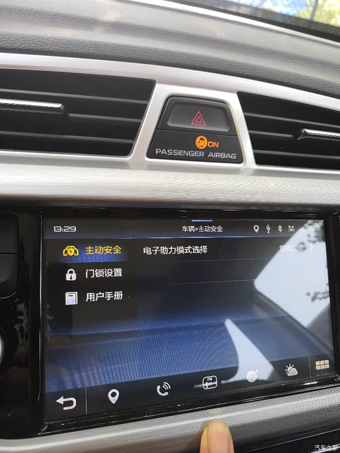

我的自动智慧。只可以设置方向盘回馈力度,默认模式我就可以了。

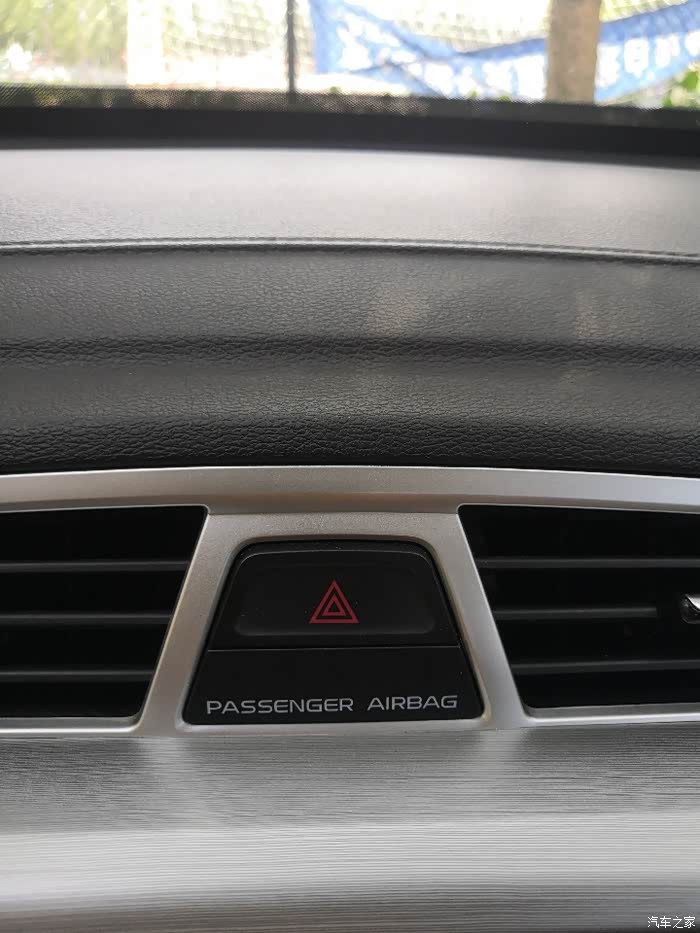

这里说的是一个偶然发现的功能。行驶中遇见强烈颠簸,双闪会点亮,警示后车,无需紧张。

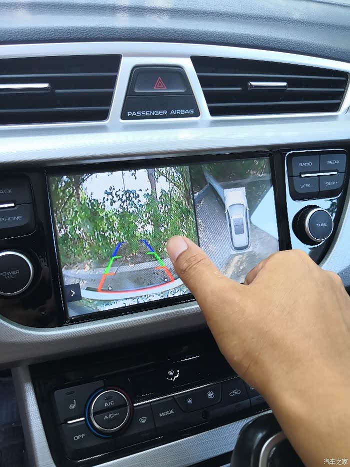

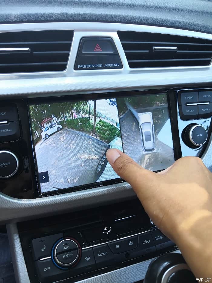

这个全景影像功能打开时按这个区域,可以调换视角
就像这样,但是反应有点慢。

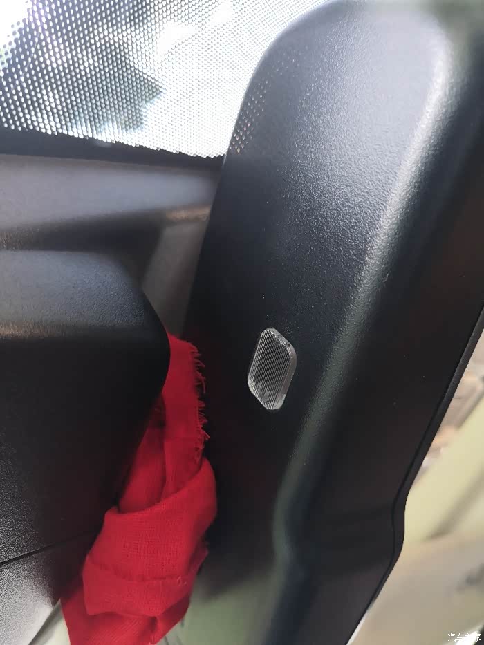

这是车内后视镜,白色是感光。注意不要遮挡

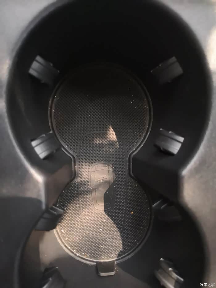

这里是车感应器位置,钥匙电量不足时候可以用机械钥匙开车锁,之后把钥匙放在这个位置,找地方换电池。

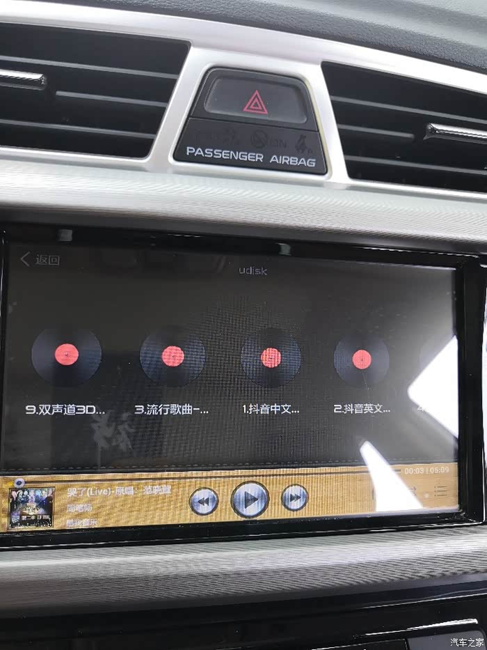

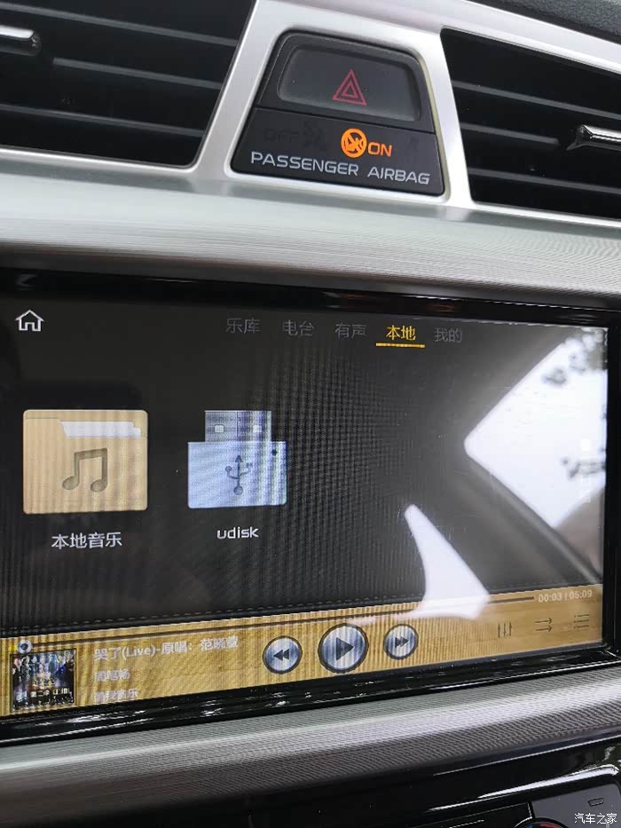

酷我音乐里边可以收听优盘音乐
在这里

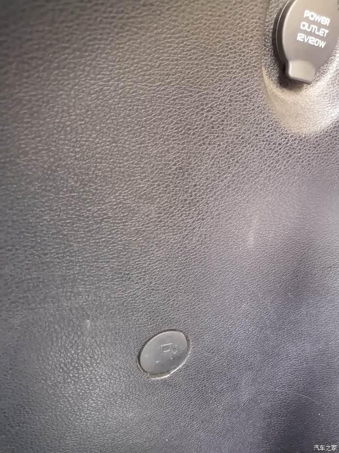

油箱手动开锁位置,后备箱左侧

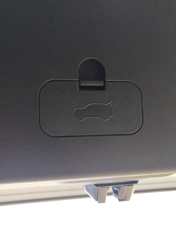

后备箱门手动开锁位置,位于门板。
