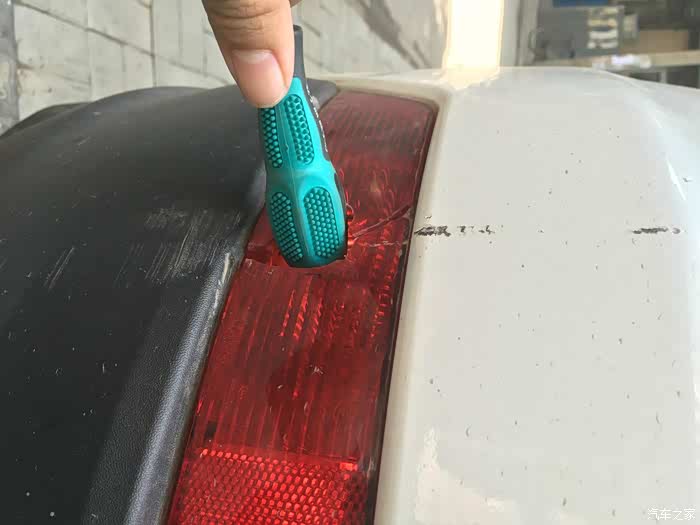

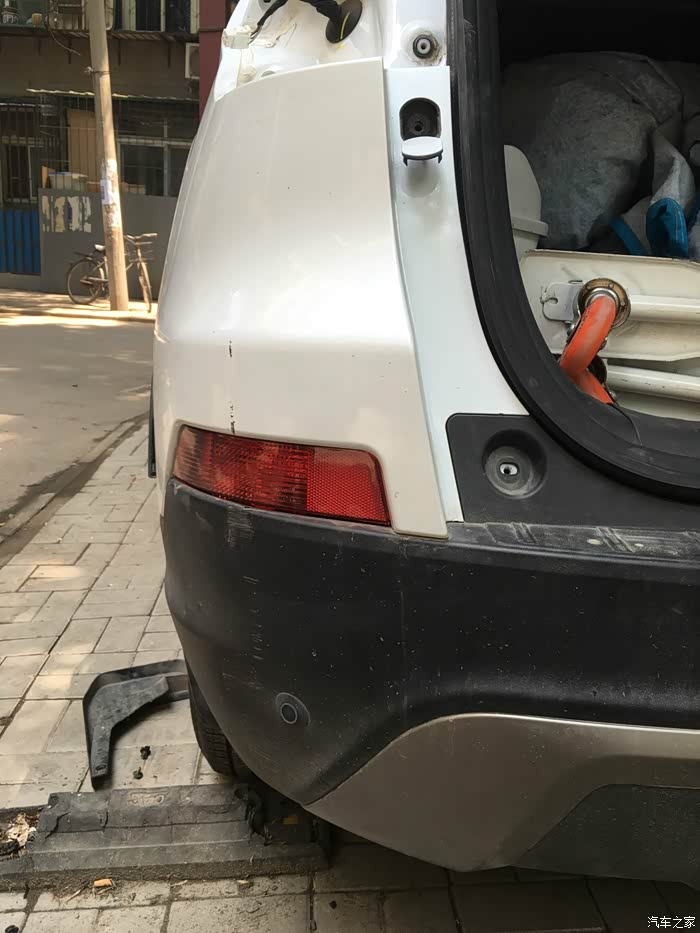

近期,身边的朋友们都注册网约车,在跑优步、滴滴之类的挣点油钱,那我也注册一个优步玩玩。某天周日下午,跑优步拉了一位乘客,乘客要求吧车开进小区楼下,刚开始跑优步,就一切听乘客的,就把车开到他家楼下,那个小区内还正在施工,路窄。乘客下车后,无法掉头,很长一段路就往回倒车出来,就在倒车过程中,手机响了又接了一单,乘客把电话打过来,一直在催让我快点,就在接电话倒车时,放松了注意力,咣一声,车后屁股撞在了道边摞的一推砖上了。赶紧下车查看,泥煤,后雾灯碎了。
灯罩碎了,保险杆蹭了条道。雾灯下面就是倒车雷达。旁边有人问我,这车既有倒车影像,又有倒车雷达,怎么还能撞上呢,人家怀疑我是不是新手,为了面子就说是新手(泥煤我已12年驾龄)。

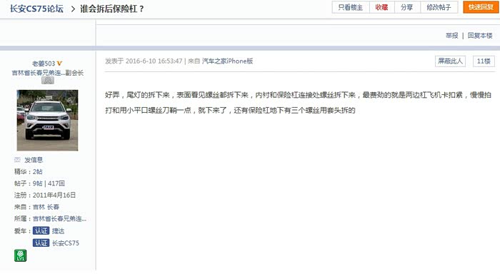

回家后论坛发贴,求助怎么解决,坛友们的回答各种解决方案都有,有说走保险4S处理的,有说马路边找个修车的,还有说自己动手更换的。经咨询,4S的报价高的离谱,走保险不划算,最后果断尝试一下,自己动手更换。通过论坛咨询、学习,至少知道从那下手了,在此特别感谢“老姜503”的解答,还留了电话号码,让我不清楚可打电话咨询。真是太谢谢您了。

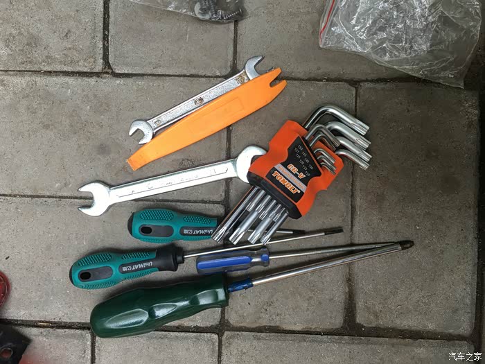

拆装所需要的工具,

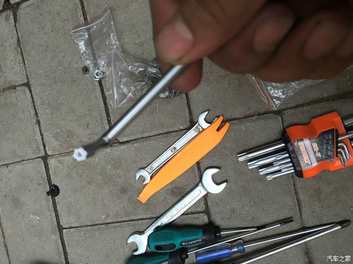

尤其是拆的当中需要这个星形内六角梅花扳手。这个工具不常用,果断从某宝上淘了一套,很便宜。

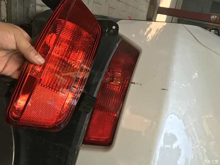

某宝新购的后雾灯也已到货,对比了一下,尺寸和原厂一样。

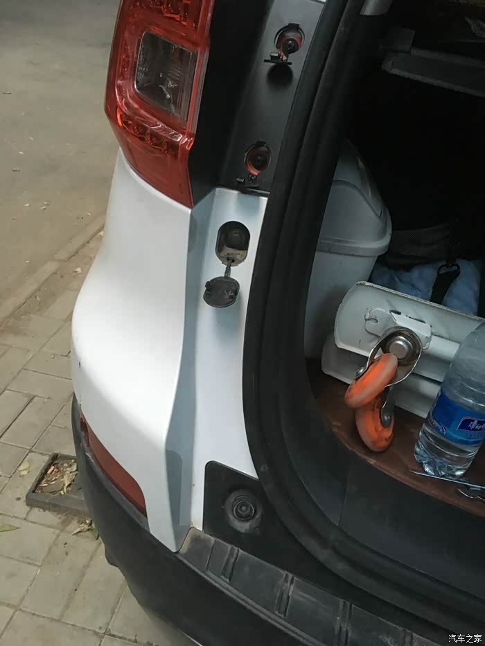

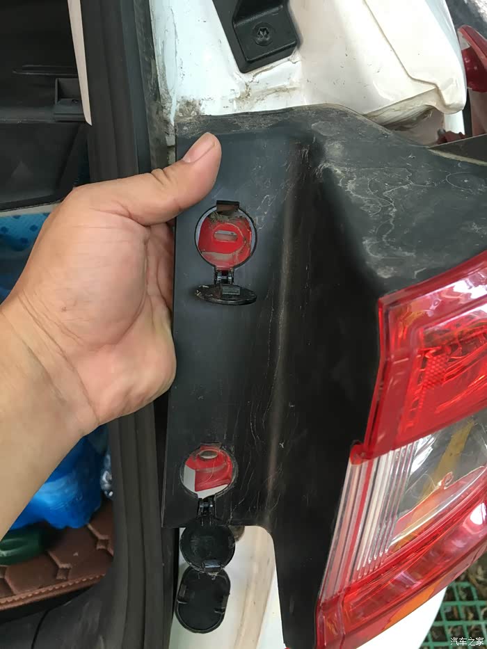

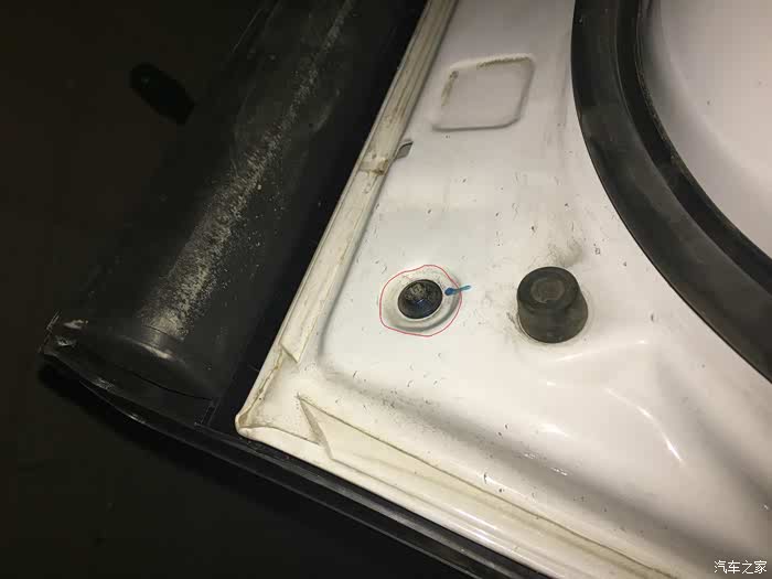

第一步先拆后尾灯,打开后备箱盖,会发现两边各有3组橡胶防尘盖,用一字螺丝刀轻轻一撬,打开橡胶防尘盖,尾灯处是十字螺丝,下边那个是M10机螺丝。
用十字螺丝刀拧下尾灯两个螺丝后,往外掰开点再用手往后使劲一拽,尾灯就下来。

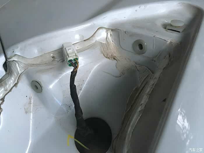

拆下来的内部结构就是这样,电源线连接卡子拔开,尾灯就下来了。按同样的方法吧另一侧的尾灯也拆了。
尾灯拆除后,发现铁皮连接处有一层胶,不知道为什么要这样做。

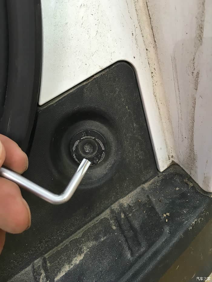

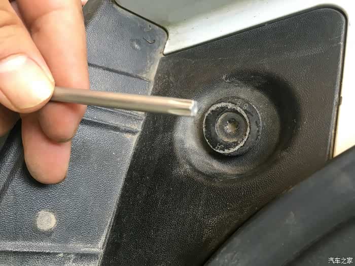

保险杆两侧的这两个螺丝需用到专用工具,星形内六角梅花扳手
左侧

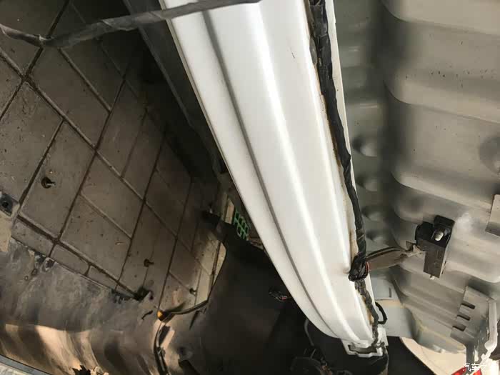

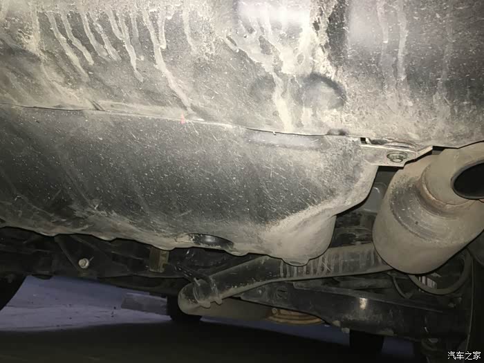

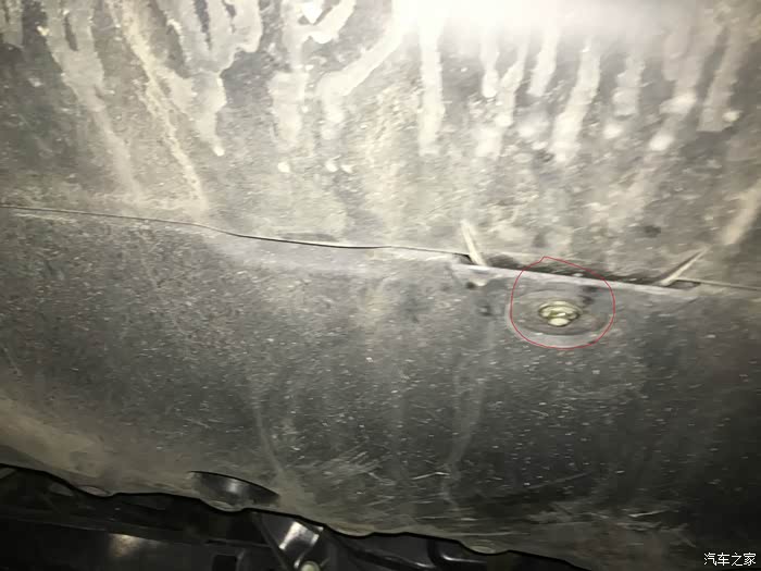

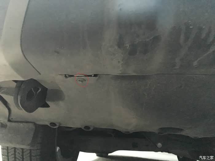

保险杆底部有三条螺栓,不带螺母的,很好拆。最右侧一个
最侧一个,如图红色标记处
中间一个,图中红色标记处。

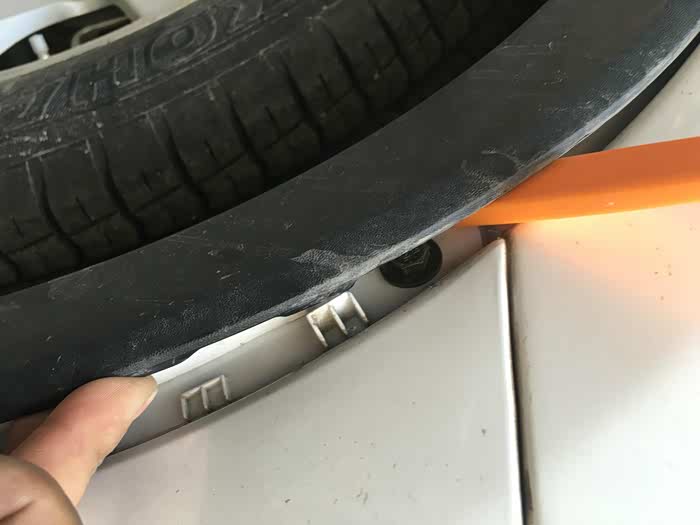

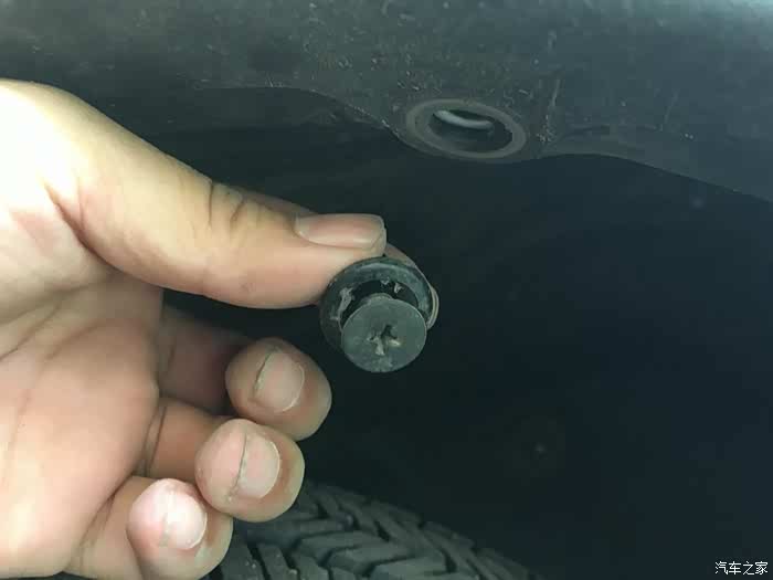

拆下两侧轮眉内衬螺丝,这个螺丝拆的时候需小心点,因为是塑料螺丝,别太用力。

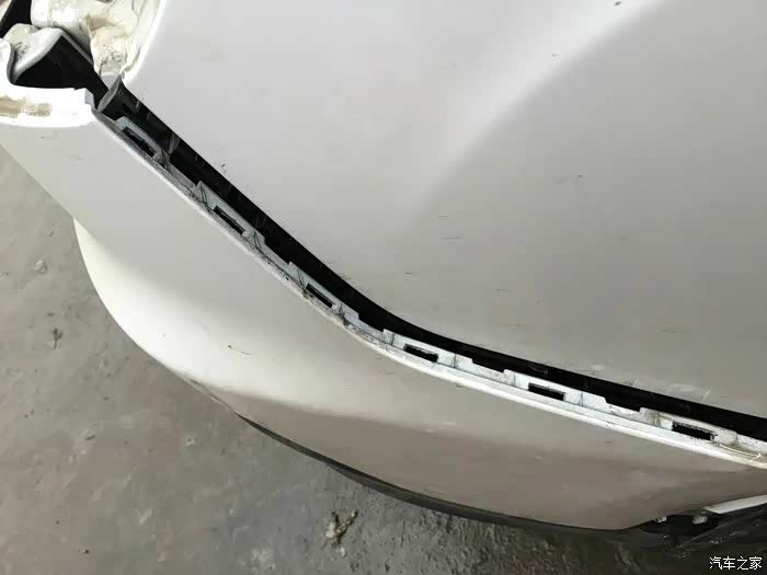

然后打开轮眉,会开到两条螺丝,一个机螺丝,一个快丝。拆轮眉时需要技巧,别太使劲,否则容易把轮眉固定的飞机卡扣弄断了

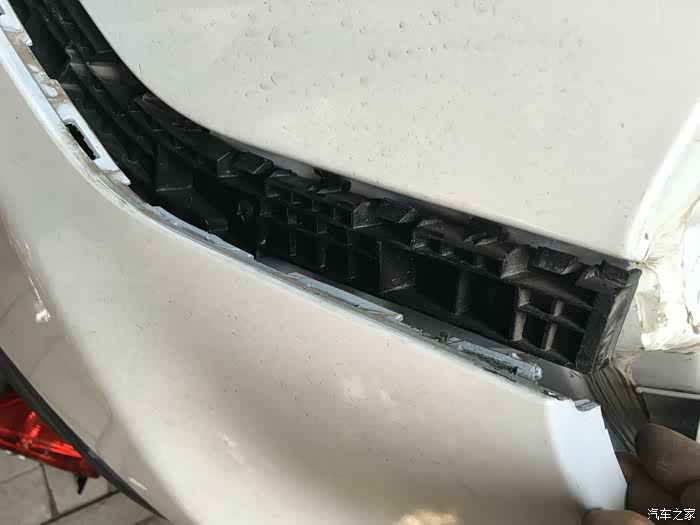

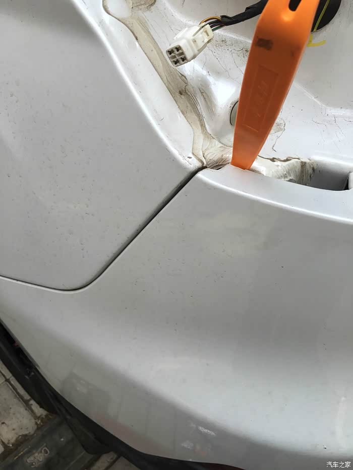

最难拆的就属这块地方,需要专用工具,塑料撬把,
一点点用撬把撬开
越撬越熟练
等撬顺手了,很好撬,

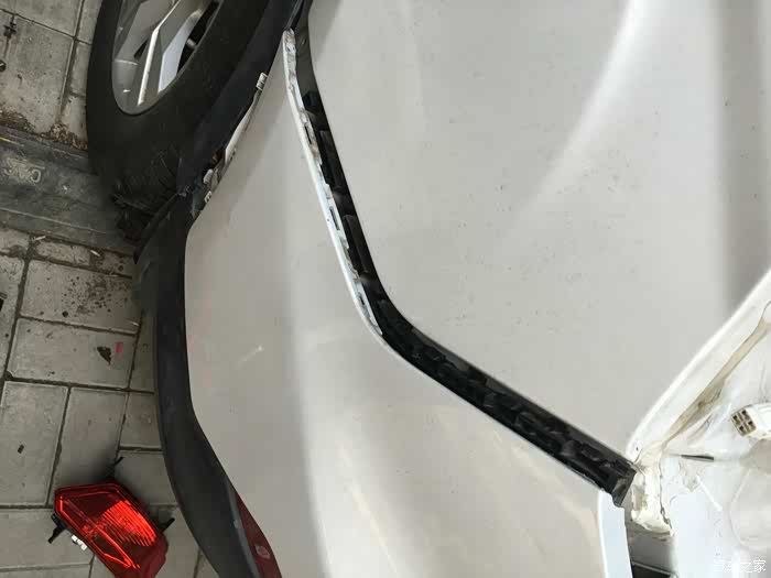

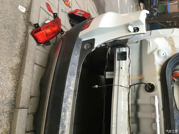

所有螺丝拧下来后,往后使劲一拽,保险杠就下来了。下来的时候要小心,不要让保险杠落地,需吧四根雷达线接头拔下,两根雾灯线拔下。

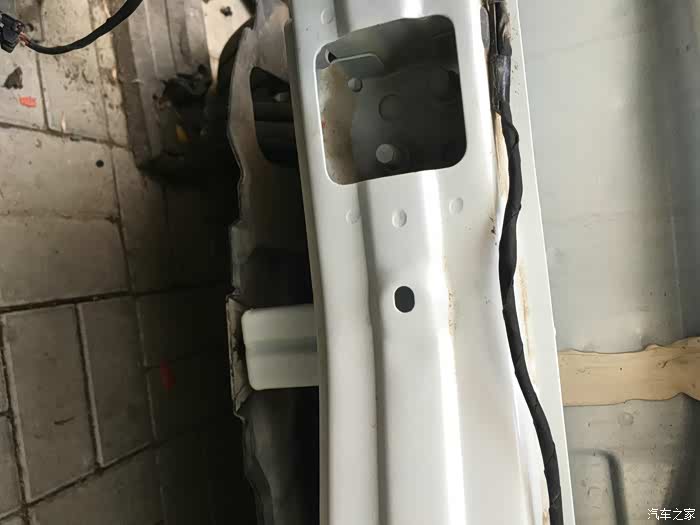

看看75的后防撞钢梁,
还是比较结实的

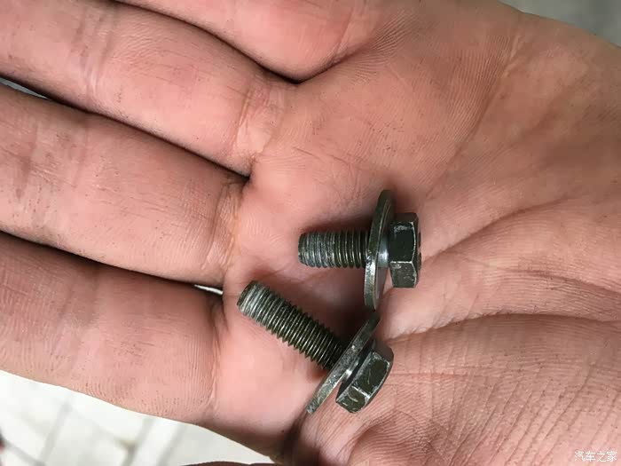

拆下来的螺丝一定要按照拆的顺序和位置摆放在地上不同的位置,摆放位置与按照位置大概一致。如图所示,螺栓的长短不一致,长的是保险杆底部的,短的是轮眉内的。
拆下原车后雾灯,这个很好拆,四条快丝,只需一把十字改锥。旧的拆下来,新的装上去。先别着急安装保险杆,先通电试试雾灯亮不亮再安装保险杆。
安装完成后的效果。

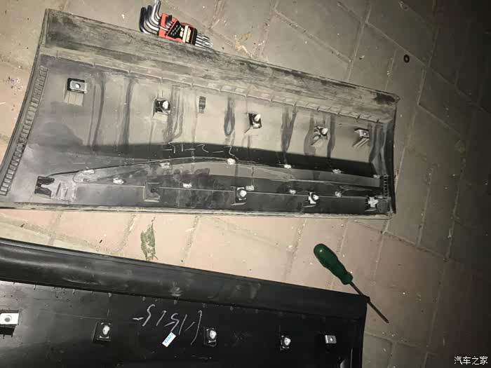

打开车门,内侧有两条星型内六角螺丝,拆下这两条螺丝

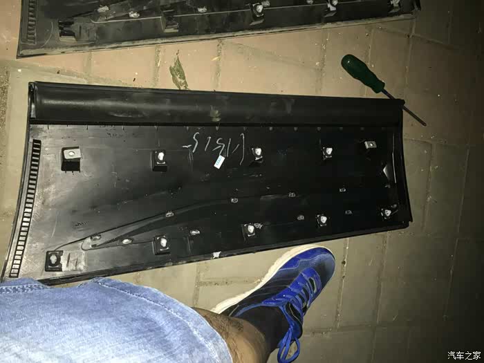

装饰板用螺丝刀轻轻一点点的撬下来,
都是那种飞机卡扣,安装时对准位置,用手一怕打就进去了,然后再把车门内侧两条螺丝拧上即可。
