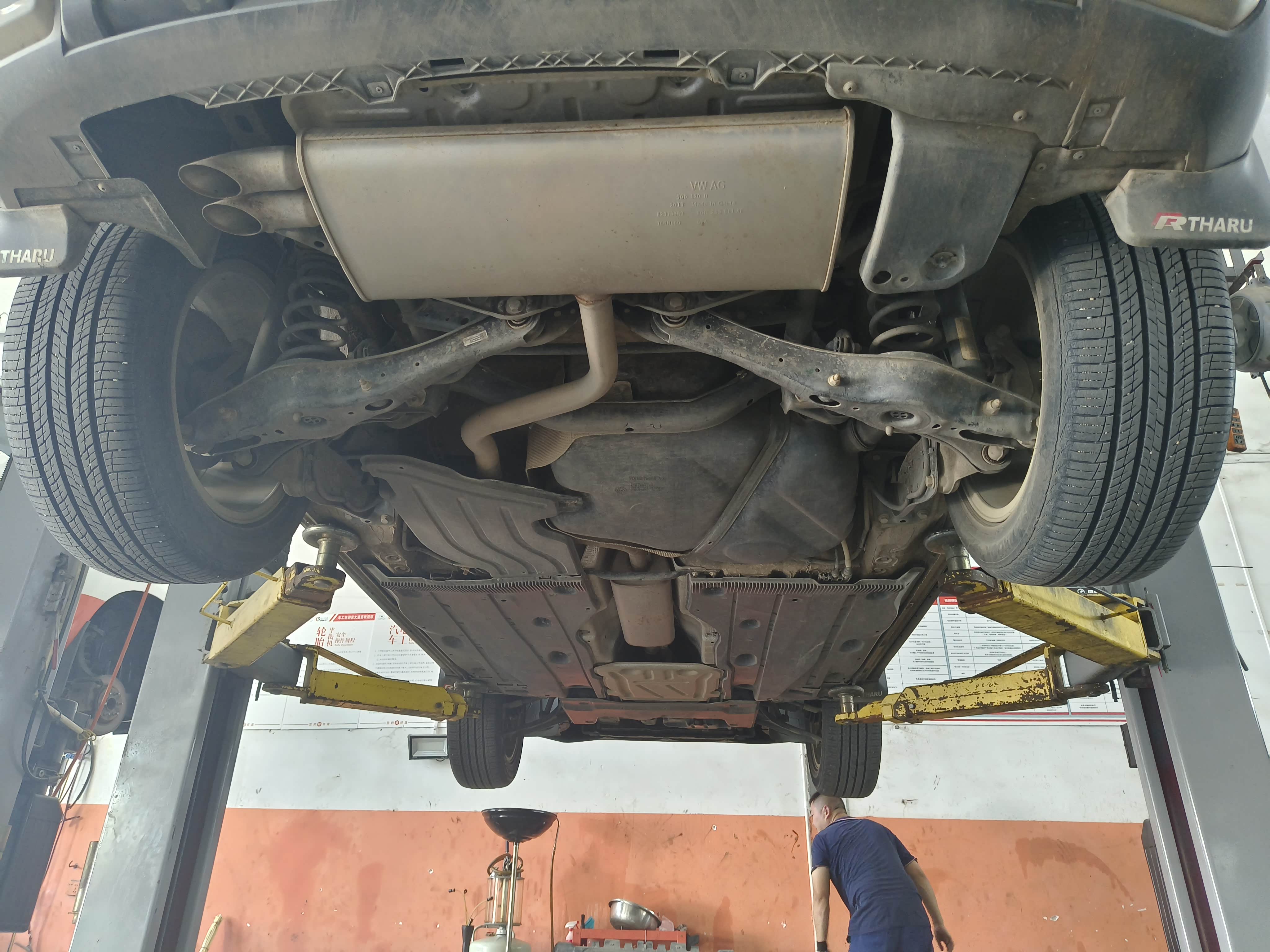

首先看底盘!浑水里什么垃圾都有,塑料袋、树枝卡进底盘轻则异响,重则损坏零件。最好立刻用高压水枪冲洗底盘,防止杂质腐蚀金属部件。

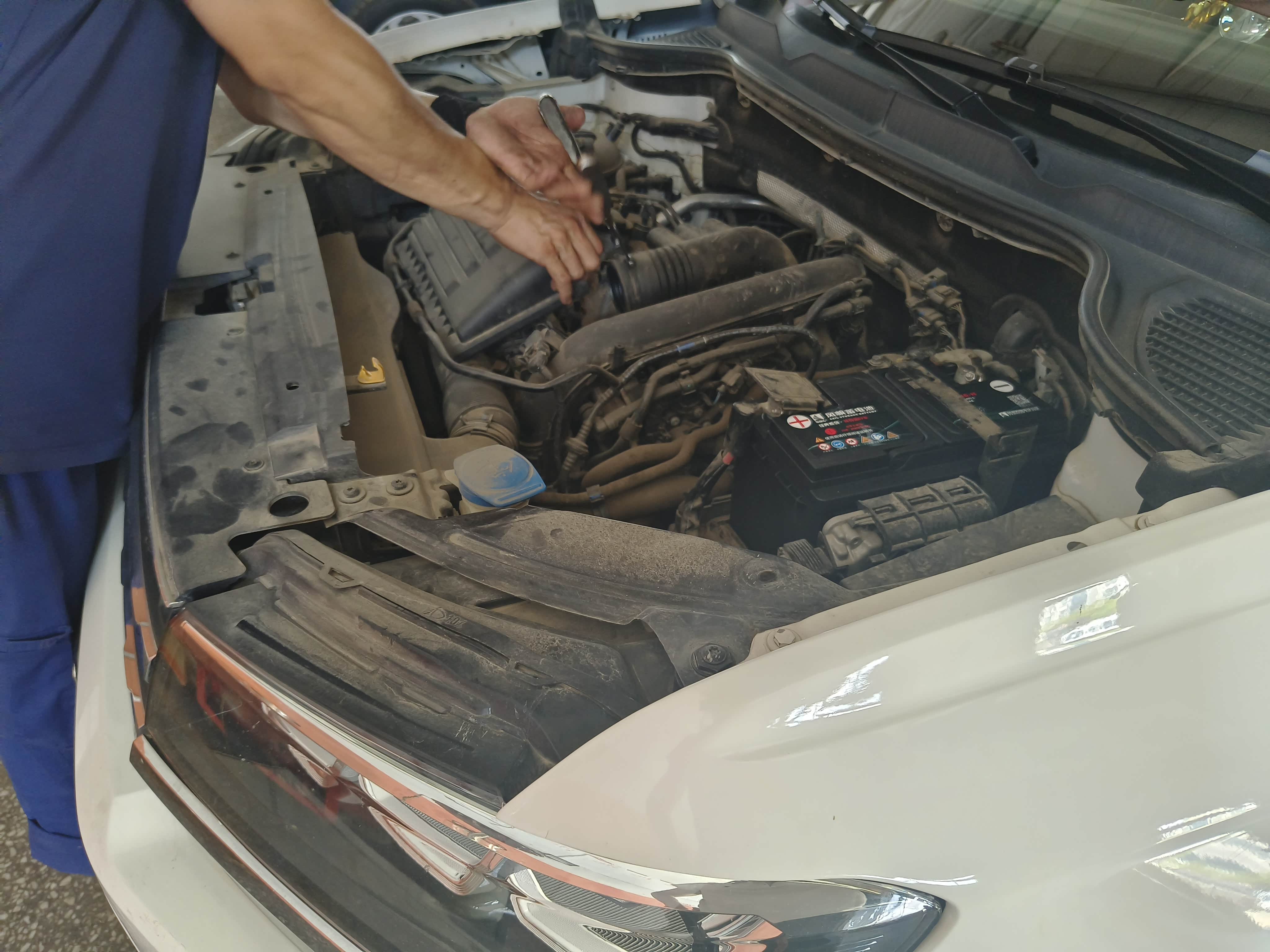

发动机是重头戏!如果涉水时熄火,千万别二次启动!否则发动机直接报废!检查空气滤芯是否潮湿,湿了说明水可能进气道了,立马叫拖车送修。顺便查下机油尺,若机油发白乳化就是进水了,必须更换。
