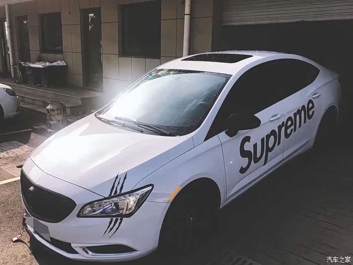

■【威朗三厢更换后视镜电动折叠】■已更新视频■锁车时自动折叠
威朗三厢,更换后视镜折叠
更换部件:手动折叠的部分改成了电动折叠,整体的外壳和镜片还是使用原来的
将低配的按键更换成了高配的按键,车门内的按钮可以一键折叠一键展开
遥控锁车的时候锁车就自动折叠了后视镜,解锁的时候自动展开了后视镜
没有破线~
整体不到1000,前前后后买了很多贴纸,装饰,座垫脚垫,轮毂,尾翼之类的。
目前就属折叠性价比最高,而且没有破线。

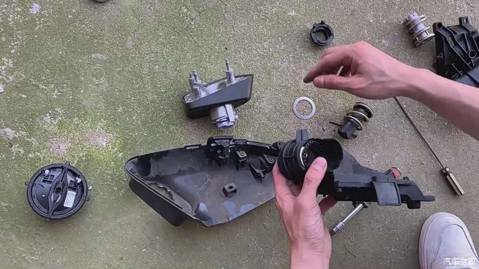

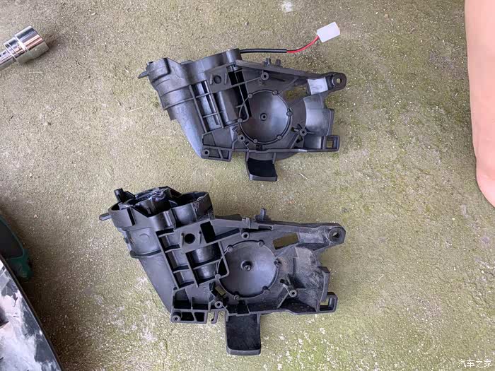

左边是电动折叠电机,右边是拆下来的手动折叠电机,一样的材质,一样的卡扣,替换上去就可以了

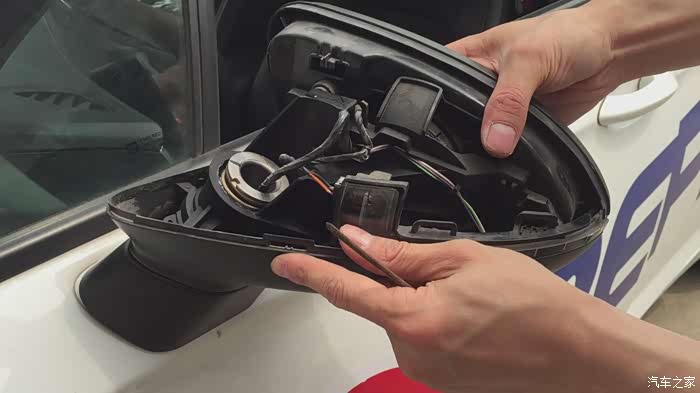

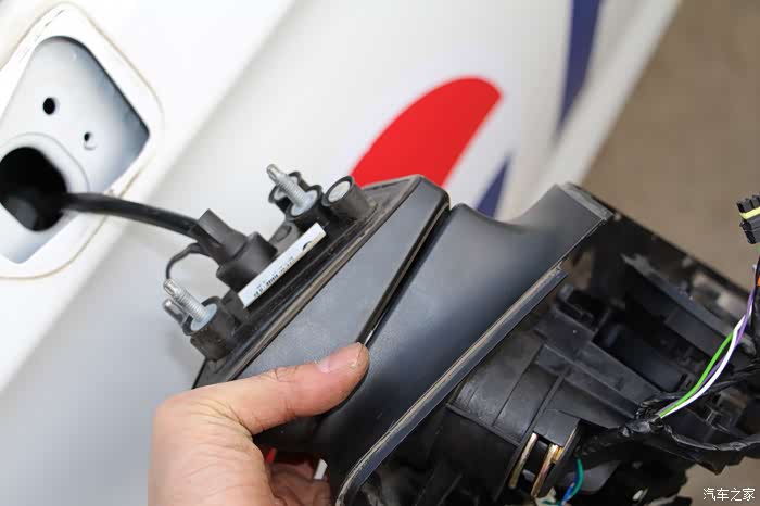

安装时把总成取下,替换掉里面的折叠机构
拆镜片时注意不要搞碎了
全部无损安装
把电动折叠的部分装入到原车的后视镜中

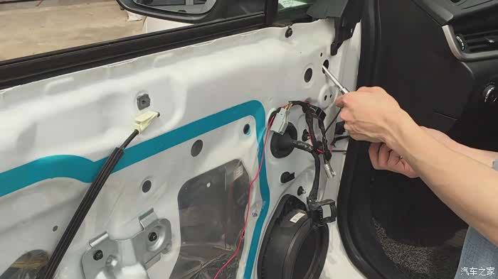

高配开关替换低配开关,可以明显看到多了两针,也就是折叠的控制线,低配开关是没有控制线的
