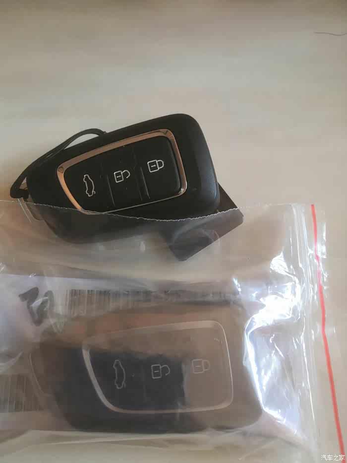

取下来的电池还是JAPAN生产的,原来打算换把钥匙,但新钥匙也没电,一年多时间
上图是目前用了一年多的钥匙,下图是第一次使用的新钥匙,但也没电了,已更换了电池
新钥匙这样存放的不用也废电
