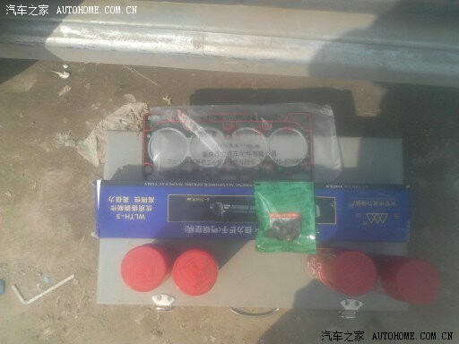

作案工具1
作案工具2,底下的是自己用桥架加工的工具箱。放在中排座椅下很合适。防止车坏路上找不到工具用。

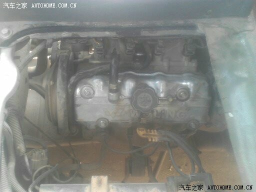

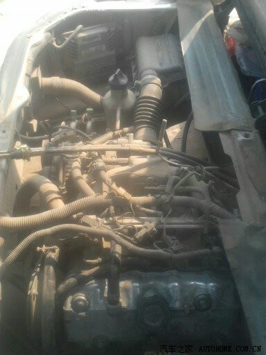

发动机左边图

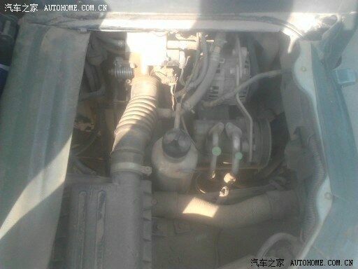

发动机右边图。看到一个不锈钢水壶没。那是自己改装的冷启动装置,纯手工制作。因为我的车已经改为烧甲醇的。没有这东东冬天早上打不着车。

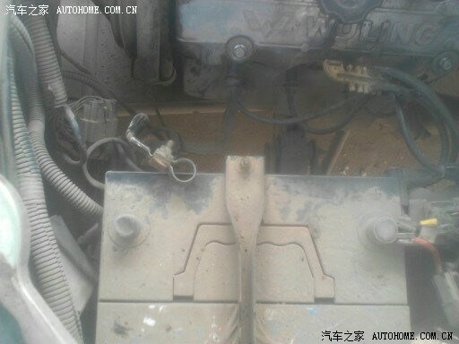

拆电瓶负极线

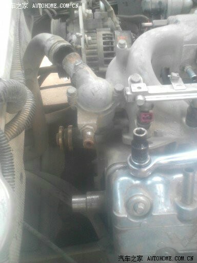

负极线拆掉后放水。水箱下有个放水螺丝。拧掉就行了。一个人没法拍放水过程

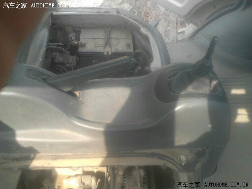

拆排挡球

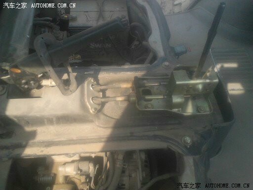

拆排挡机构
排挡机构拆掉后乱糟糟的样子

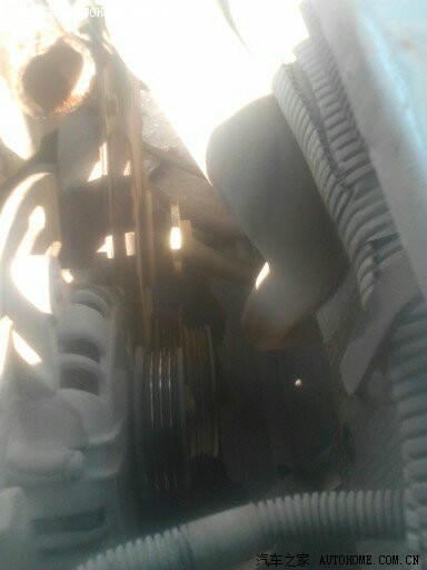

拆皮带
再来张

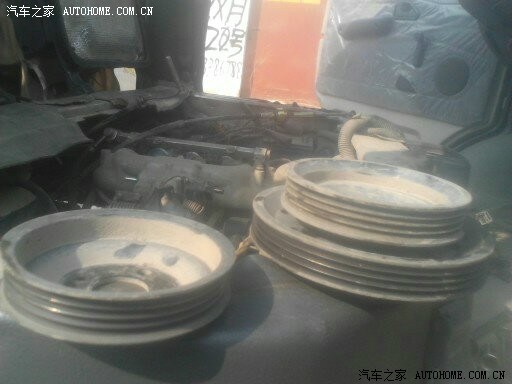

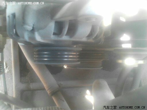

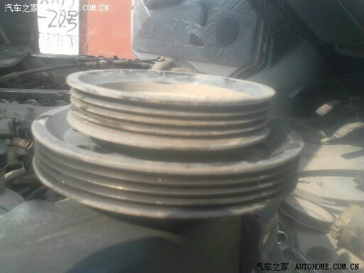

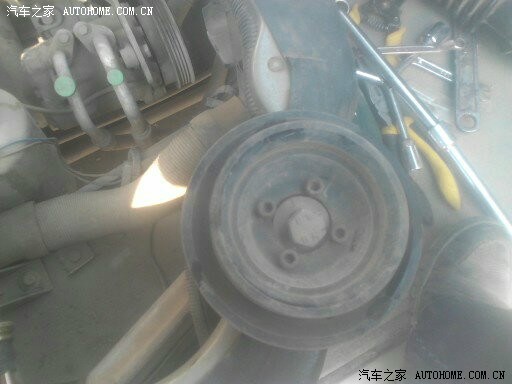

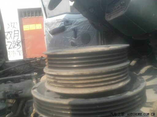

拆皮带盘。自己加工的大小轮。带水泵和发电机的是原装的。前边的小的是水泵皮带轮。加工到一起就是这样了
再来一张。传说中的大小轮
从上面看大小轮
大小轮和水泵轮在一起比比、
更直观的对比。把水泵轮放到大小轮上

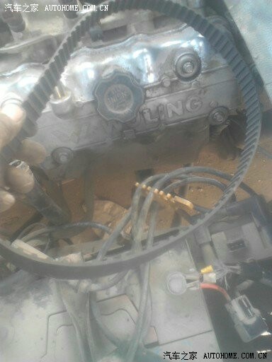

拆正时皮带机构
跑6万公里的正时皮带。还很好。不用换。1.051排量的是90齿的。0.998排量的好像是88齿的

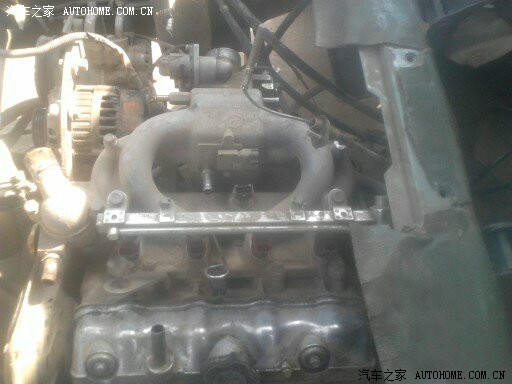

拆进气管下方的螺丝。很隐蔽。不拆拿不掉缸头

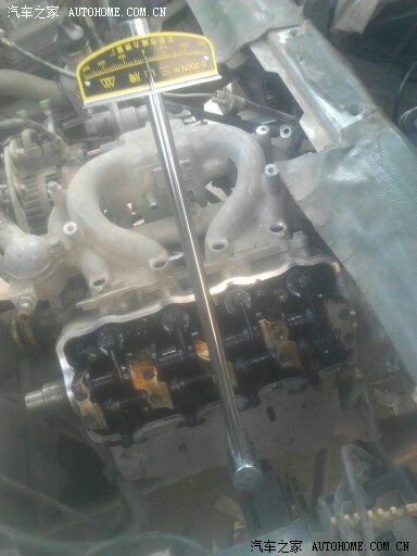

拆气门室罩盖我就不上图了。直接来拆缸头螺丝的。拆时从两边向中间交叉着拆。每个螺丝8公斤。安装这10个螺丝是从中间向两边交叉着上。每个螺丝8公斤的力度。分三次上紧。

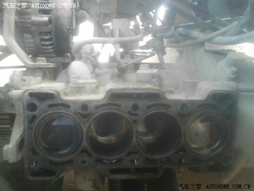

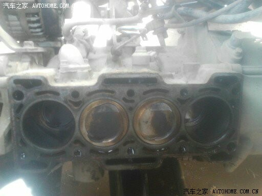

缸头拿掉后能看见活塞
不错吧。还能看到燃烧室的铝,证明烧甲醇还是不错的。不积碳

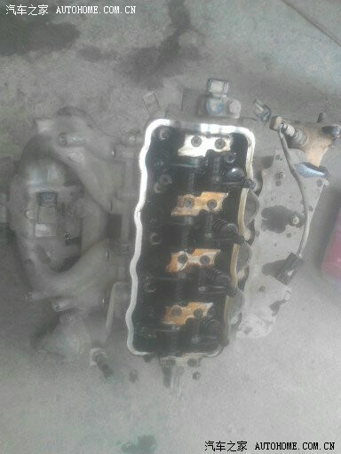

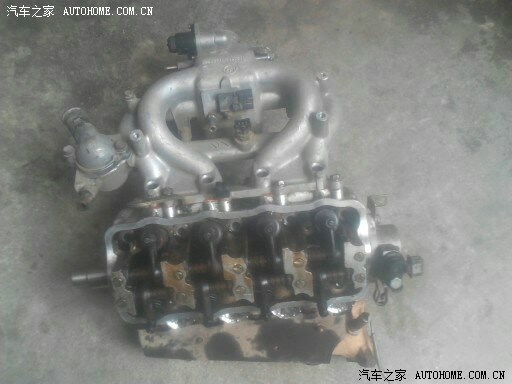

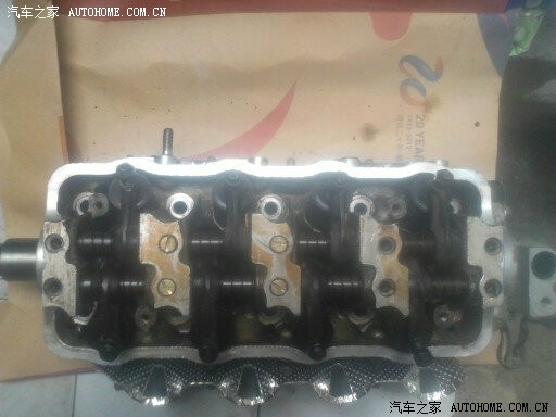

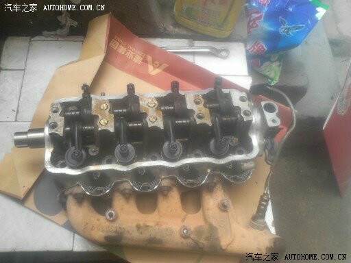

拆下的缸头

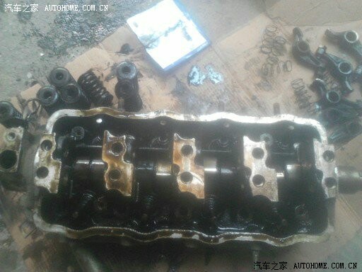

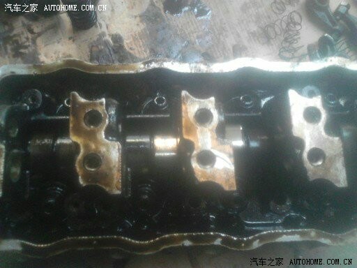

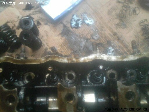

拆摇臂轴和摇臂
拆摇臂和气门弹簧

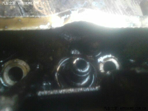

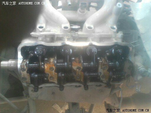

特写,气门根处那8个黑碳头就是气门油封。

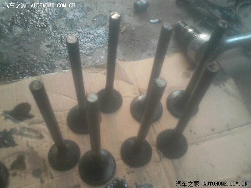

气门。怎样。基本上没积碳。烧甲醇还可以哈

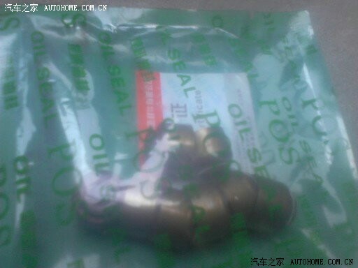

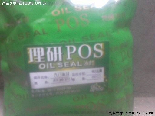

新气门油封
反过来看
安装气门油封之前的样子。需要清洗。各种洗

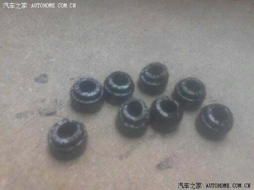

老气门油封特写。老化了非常硬
8个罪魁祸首
各种洗后安装油封和气门。摇臂等
一个人弄没法拍照。见谅。气门上的销子真心难弄。一个人九牛二虎之力+N多时间才弄好

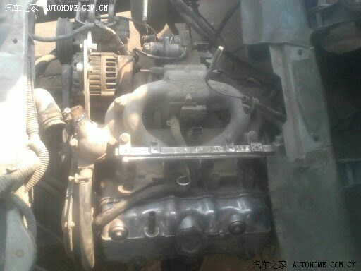

安装进气歧管

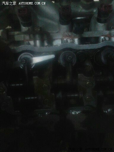

调整气门间隙

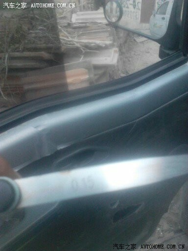

用0.15MM的塞尺调间隙
调气门要把凸轮摇到一缸压缩的正时上。调整一缸进、排   二缸进   三缸排   然后转动凸轮180度。四缸正时上把剩下的气门调整完
清理缸体。缸体螺丝孔一定要用缸盖螺丝线拧到底把螺丝孔里的水和油挤出来。要不然缸体会撑烂的。清理后安装缸头。
安装顺序和拆卸顺序相反。我就不上多余的图了、
