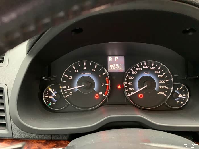

客户反应故障灯亮,加速无力,发动机抖,试车发现发动机故障灯亮,
故障灯亮的情景

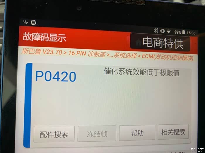

故障代码

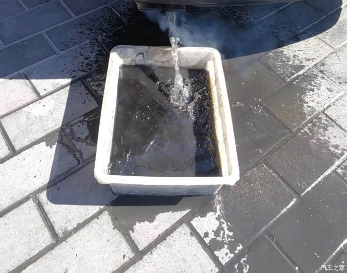

接电脑检测故障代码为P0420催化效能低于阀值,估计你去4S店检查出来这个故障就让你换三元催化了,小10000元,心疼吧,不换亮故障灯就会影响行车安全,因为侧滑灯亮着,那么ABS就不会工作了,不安全,不过我们能解决这个问题。显示这个故障主要是因为催化器催化效能太低了,就是说催化器堵了,经过催化器的废气没有净化就排出了,后氧传感器检测到以电信号传给发动机电脑,电脑就会报出故障,好了,堵了就清洗呗,不过你们会问,怎么清洗,打吊瓶还是拆下来草酸泡啊,nonono,打吊瓶一点用都没有,草酸泡了催化器就报废了,当然啦,我们用的是黑科技啦,哈哈,有点夸张,不过就专治催化器堵,叫做“水”洗三元,下面是清洗的情景
清洗情景
脏不脏,这么脏动力能好吗,油耗能不高嘛
下面说说清洗原理吧,它需要8L左右药水,把前氧传感器拆下来,装上特制喷头,车子发动,药水会分解催化器上的络合物,车子发动排气的动力会把络合物排出来,一直洗到出清水就干净了,神器,专治验车尾气不达标,动力差,油耗高,尾气臭?
