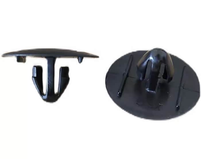

原车卡扣好像是这样的 有点不好拆卸
先拆 !拆完拿掉隔音垫

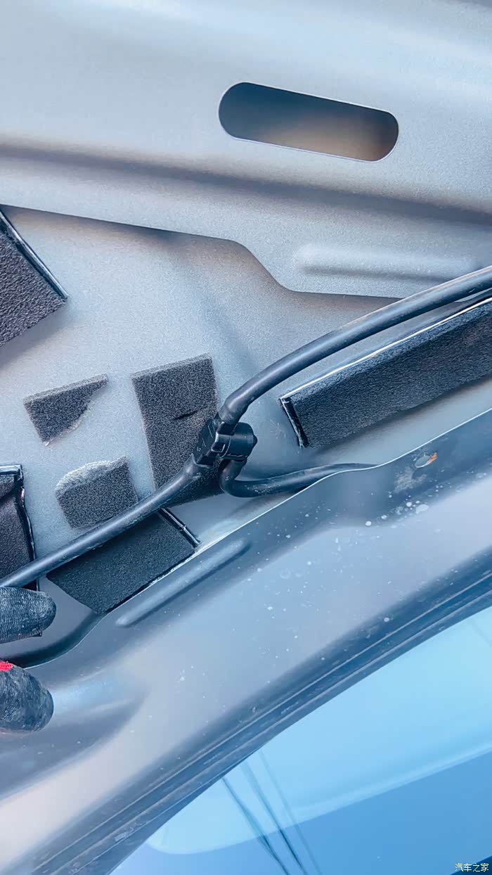

再七点钟方向你会发现这个东西
这个叫三通单向阀 我不知道这个原车有问题 还是什么情况导致喷水不同步

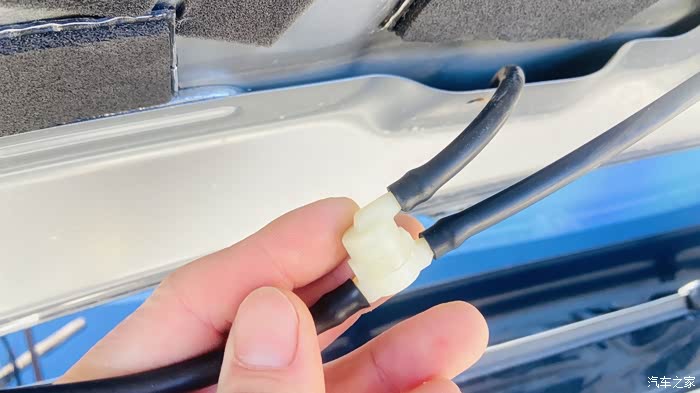

按照箭头方向更换好
徒手就可以 很简单 原车的稍微用力就可以拽下来
有点别扭
但是我觉得这个压力没有那么大 可以忽略 只要没打折 影响玻璃水流通就好
反正装饰板装回去也看不到
其实之前原车的我也换方向试了试 发现只有一个喷头喷水
说明出厂没有安装错

顺便说一下 18颗卡扣有点不好拆 可能我工具不太好用 我是用两个撬棒 撅着腰 双手对着翘下来的

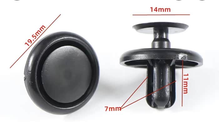

如果嫌费劲可以直接尖嘴钳 生拽出来 然后买一包这个就行 我买是7mm的 反正大小没问题 能安装回去 主要是很便宜 而且下次再拆就不会那么累了
换完喷了下水 OK 没问题了
主要原车喷水不同步问题出现在停一宿后第二天第一下喷水的时候
喷完一次 再喷水就不会出现不同步问题了
