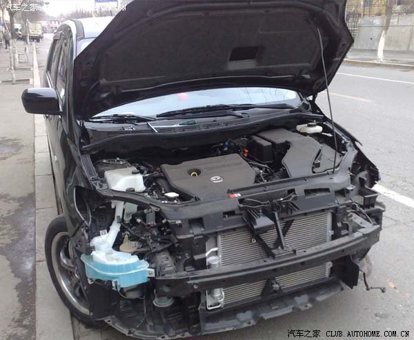

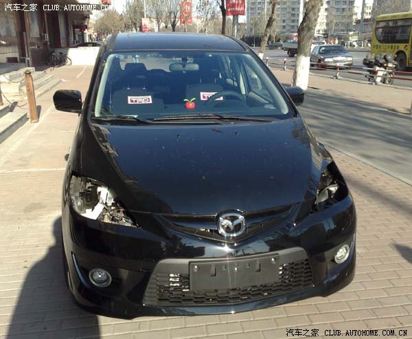

开始改了,要先卸下小五的“眼睛”,“鼻子”还有“嘴”~!(真是面目全非啊!)

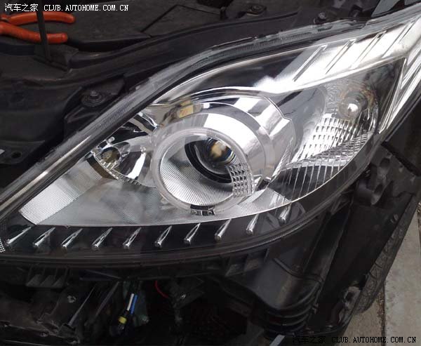

小五的眼睛!(来个特写!·)
技师开始给眼睛做手术了!(因为网上找不到小五成品大灯的总成,所以唯一的办法就是开壳,然后植如想要的灯光了!

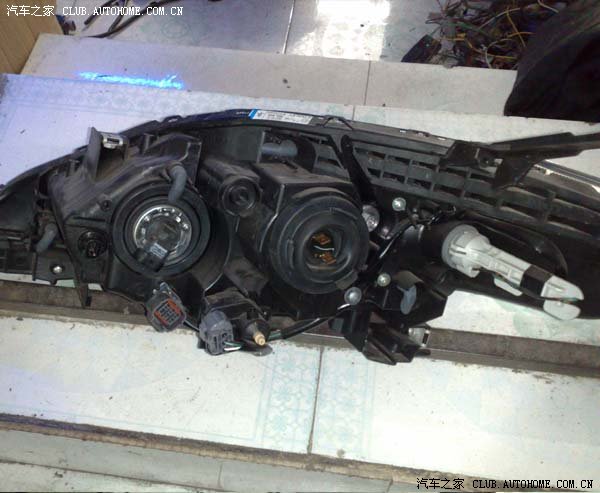

大灯分开后,这是后面的总成主体部分。
这是近光的透镜和远光的灯杯!我换了透镜总成,是Q7的远近光可变透镜总成,因为Q7的总成和小五的螺丝孔距基本相同,这样以后我的小五就有两个远光了!

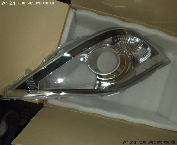

这是灯罩部分,分两层、第一层是透明的透光部分,第二层是灯底装饰部分。

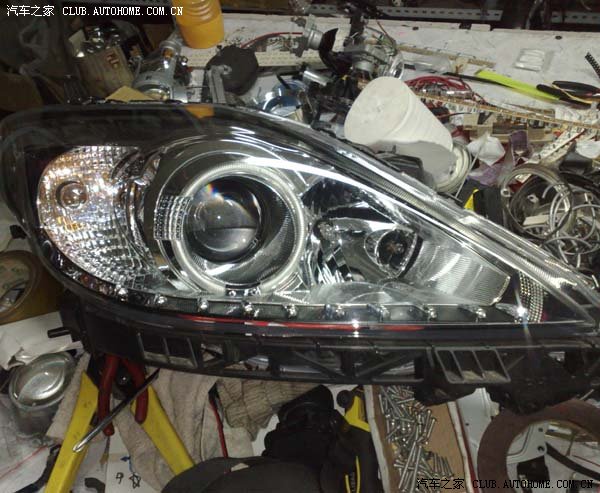

第二天中午,改装店的老板给我打电话告诉我灯搞定了,让我过去安装调试。
(在原来的灯体里加装了  1。可变远近光透镜。 2。“天使眼”。 3。氙气灯。 4。LED视宽灯。 5。LED灯光眼线。 6。琥珀款转向灯。)
上车以前在暗室里做效果验证。
小五改装后的眼睛要归位了!

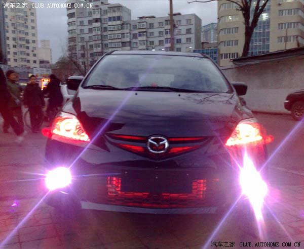

小五的“眼睛”归位后,又在“鼻子”和下巴上分别装上了“中网虚光”和紫色的氙气雾灯。
(现场有很多人围观哦,听见他们都在说真漂亮啊!我心里别提多高兴了!)

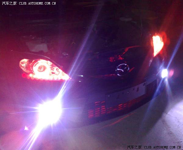

来张俯视特写!!!!
再来个正面的特写!!!!
晚上不开雾灯和近光的特写!!!
打开雾灯的特写!!!
