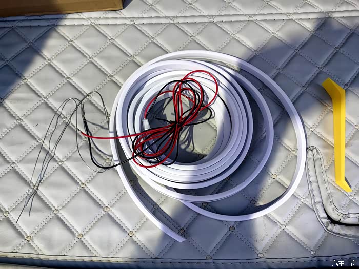

我选择选择接线款,考虑到家里有两个孩子,每次出门必须是全家人出行,带的装备也很多,后备箱的使用频率非常高。如果免接线款需要关注电量情况,没电后使用起来就比较麻烦,就感觉有点鸡肋。然后磁吸式的灯光基本都是充电款,灯管是裸露在外,影响车辆的整体感受,感应式的还需要安装信号反射模块,隐藏效果也不好,还存在感应失灵的隐患,缺点比较明显,所有这个也不建议使用。最后经过对比之后就选中了免破线接原车光源的LED灯带式灯具,这个安装后可以隐藏在后备箱门框的胶条,即高亮也兼顾氛围感。我最终选择是白亮款,也确实很显亮。还有另外一款暖色光源可以选择,这个需要看个人的喜好选择。
4米灯带一个,牵引铁丝一个,塑料的撬杆一个
五、改造过程

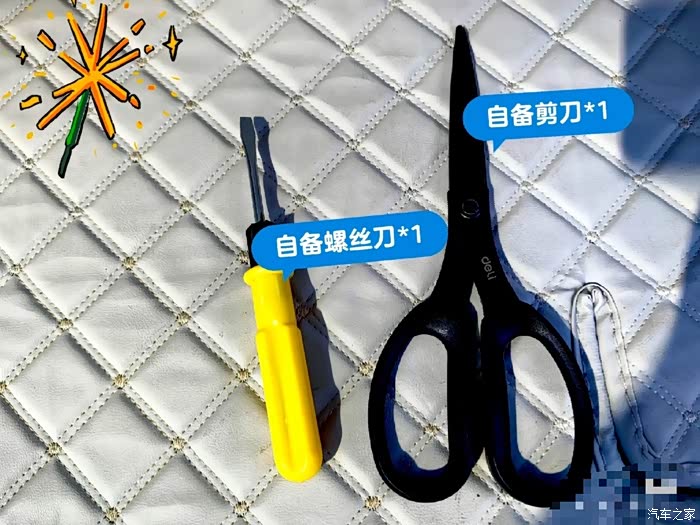

商家赠送的塑料的撬杆、自己准备一字螺丝刀、电工胶带外,剪刀即可。
自备设备:螺丝刀和剪刀

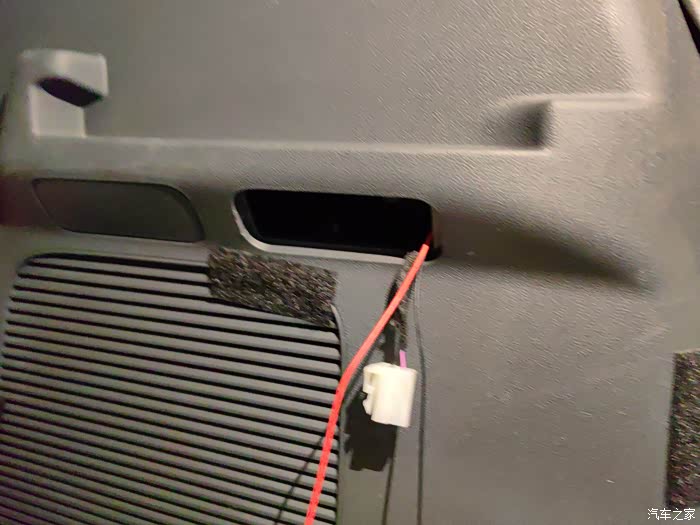

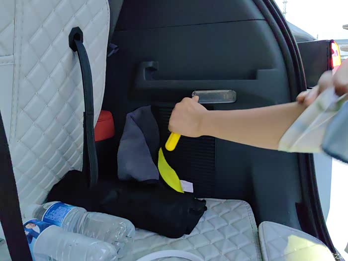

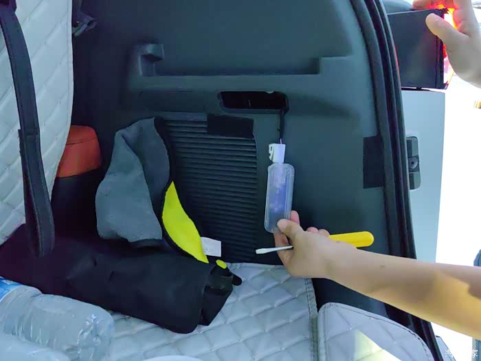

1.首先是用起子拆下尾箱灯。方法比较简单粗暴,用准备好的螺丝刀或者商家赠送的撬杆从靠近座椅的一侧使用巧劲撬开即可在(建议用抹布垫在后背箱的一侧,免得撬开始给后备箱带来刮痕)
用螺丝刀撬开原尾箱的灯
撬开后灯和连接线
拔开灯和连接线的接头

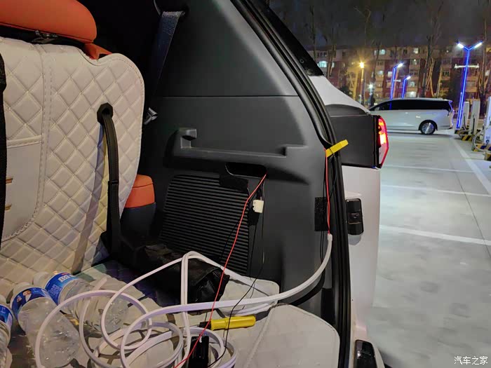

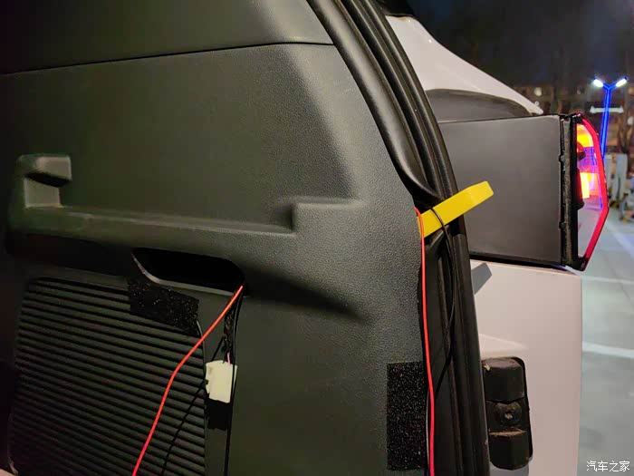

2.拔下尾箱灯插头,如果选择是带插头的直接插上灯带插头即可,如果未选择带插头的,需要将插针插入到源插头的插孔内,然后检查看看灯带是否能正常亮起。(建议这一步一定要同时测试原车灯和灯带能否同时亮起,插孔是有问题,赶紧让店家重新发了一个接头,免得安装后测试耽误时间)
3.将暴露出来电线用电工胶带简单进行绑定后,然后从门框的密封胶条处用撬杆插入,翘起一条缝隙,用铁丝引线将电源线拉入到尾箱灯的孔位当中,然后将灯带沿着后备箱的密封条的比划下看长度是否够用,我买的是4米长,完全绰绰有余。
用撬杆插入密封条,露出缝隙
将线牵引出来,留下灯带

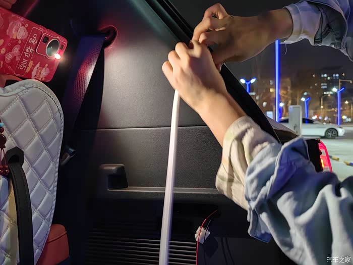

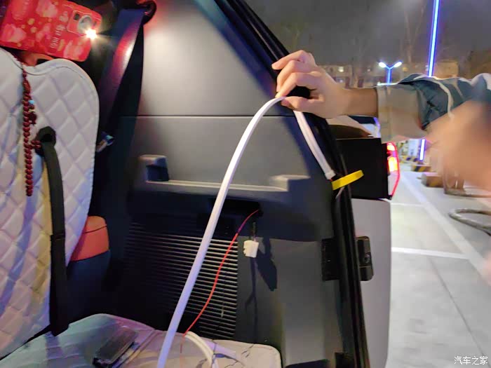

4.然后灯带走线了,很简单但也耗时,用撬杆翘起密封条后,将灯带塞进去就行,但要注意灯带的正反面,一定要将灯带发光位置朝外塞进密封条中,不然影响光源的亮度。
灯带开始走线
一步一步的塞入进你密封条里

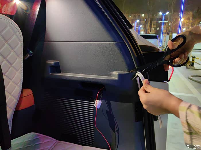

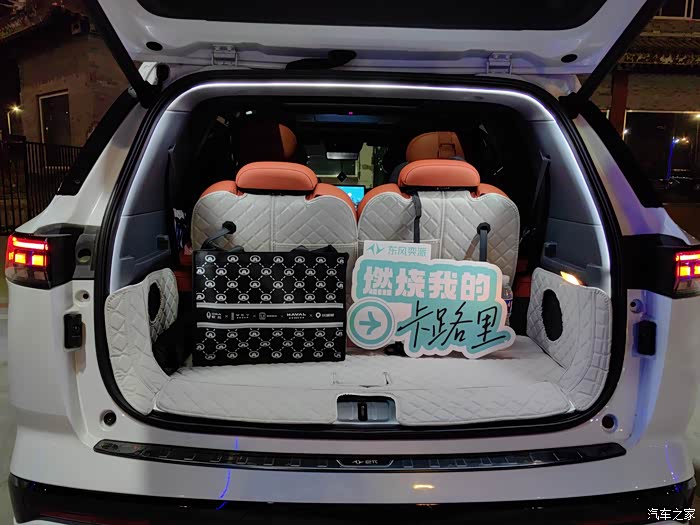

5.最后将多余出来的灯带剪掉,在灯带头部位置盖山装饰扣,最终灯带形成一圈整体的闭环。最后试一下安装后的开灯效果。确保没问题之后,把线束塞入尾箱灯孔内,把源尾箱灯装回原处即可,整个尾箱照明的改造工作就完成。最终的效果是源尾箱灯和氛围灯同时亮起。
减掉多余的灯带
将线缠绕一起
将原尾箱灯塞入灯孔内

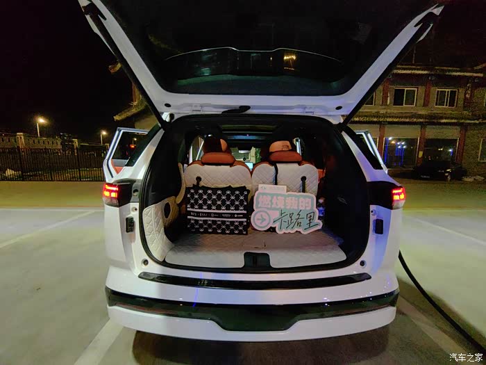

原尾箱的灯光效果
现在的氛围灯效果
