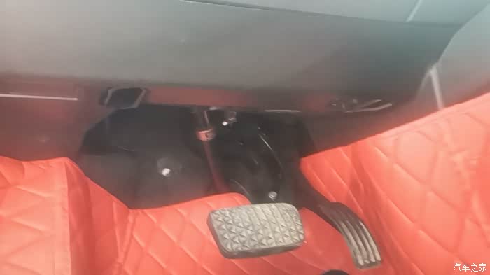

必须得躺着进去向上看才见。

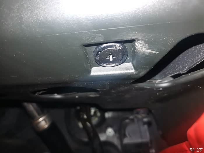

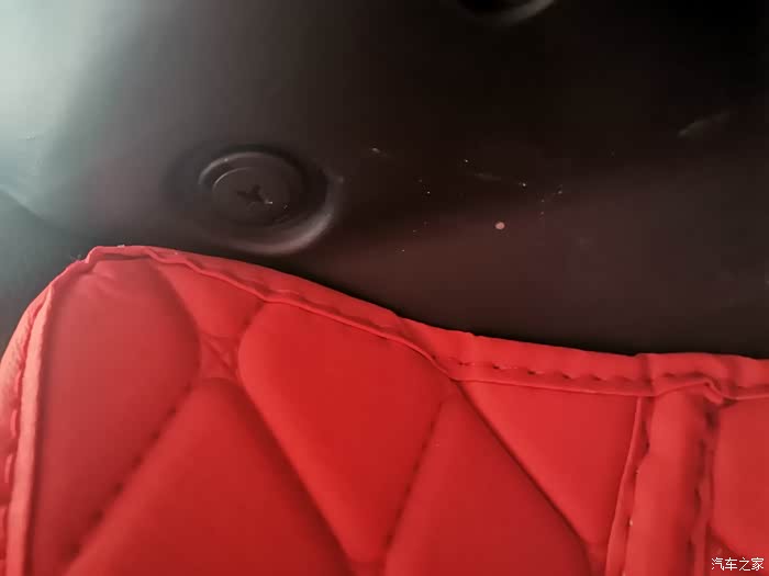

左边十字塑料膨胀螺纹丁
右边十字塑料膨胀螺纹丁

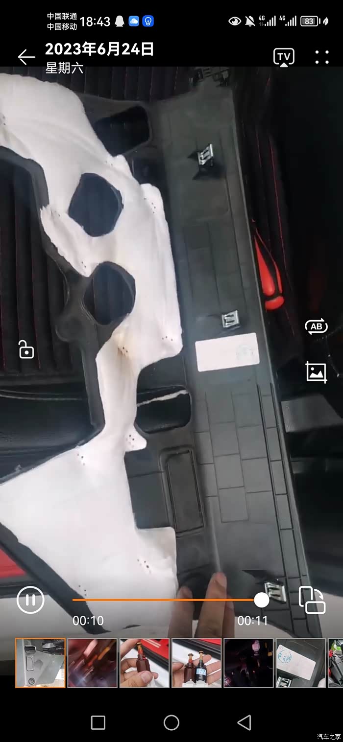

把两颗塑料螺丝拧出来,直接用手用点力往下掰就出来了,有三个卡扣,真是良心啊,这样的盖板都有白色隔音棉

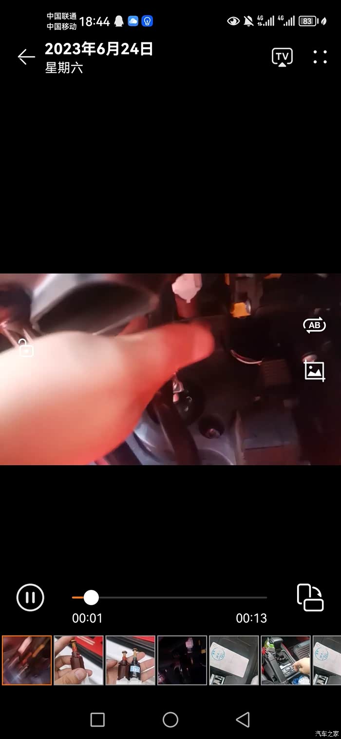

座椅调到最后,躺进去就看见刹车开关了,到底是顺时针还是逆时针把刹车开关拧出来就不懂了,反正不是顺就是逆

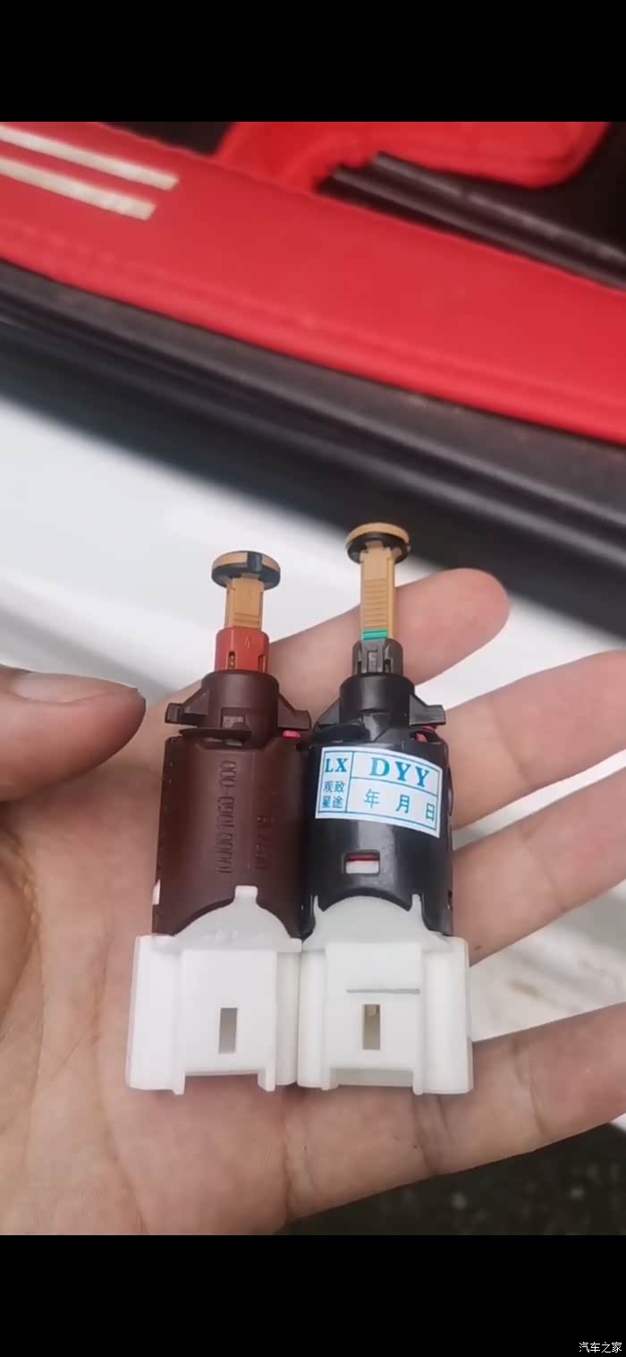

新旧开关对比,肉眼睛看不出来哪里有问题,旧的短点,新的长点,装好了都可以用,记住装的时候一定要把刹车踏板压下去,方便安装刹车开关不顶踏板里面的触。
安装完后!先踩刹车踏板试几下启动看看是不是一点就着,换了之后我就是一点下去就着。然后就按原来的步骤装回去就好了。
