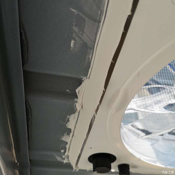

天窗开孔,其实很简单,先用电钻在四个角钻几个孔,然后用曲线锯就可以了,没什么技术含量,顶多就是曲线锯贵点
开完了天窗,不算太直,反正也要打胶
打满四周,一定要打满。我用的道康宁的密封胶,没用最贵的,只用了优捷白色。个人感觉强度已经很好了。之前房车去玩西藏新疆回来改装,生态板都分层了,才把木板跟铝型材分离开。这么点地方,最后用了一管多的密封胶才弄好。天窗是多美达的,没觉得多好,风扇声音也挺大的。感觉其实买国产应该也行,便宜一半吧
内部也抹满密封胶,但是后来发现意义不大,内层的塑料不怎么粘胶,一碰就开了。估计厂家就没想让你里面也涂胶

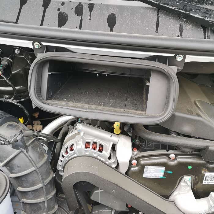

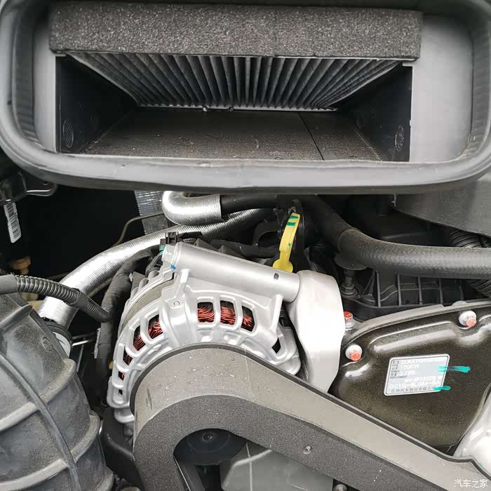

原装缩水的空调滤芯,自己之前全顺买多了,于是就给大哥加上了。。。十来块钱的东西

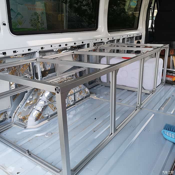

先简单搭了个架子,只用了三个螺丝固定在车上,今天大哥来看车,说这固定的挺稳的,我告诉他这只是用了三颗螺丝。后期的话,大概是用15颗固定在车身上,强度更高。水箱是80L的水箱,以前我房车升级大水箱换下来的,送给大哥了。。这个水箱好处就是便宜,易清洁。脏了一眼就能看出来,打开盖子,手伸进去洗洗就行。太脏了就整体取出来,来个大清洁就行。不锈钢水箱吧,虽然可以弄什么防浪板,但是我觉得易清洁还是第一位的,毕竟这东西,总会长青苔。大哥没要ro膜净水器,说是一路买水喝,也就没安装。

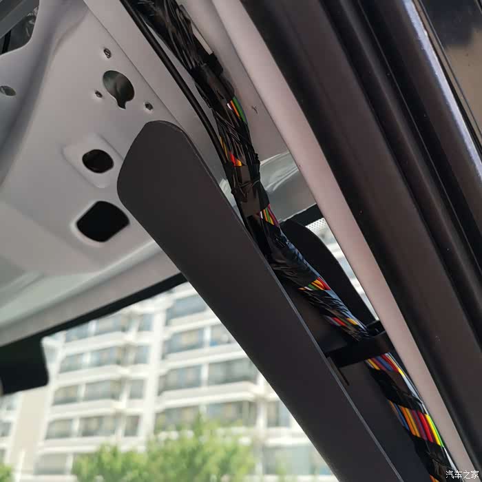

车机的话,没有换,加装aux接口,车机内部引出5v直接给行车记录仪用,不需要12v转5v的降压器了,这样车子启动,车机通电了,行车记录仪也就工作了,难度不大
车机拆下来跟手套箱相通,手套箱再经过a柱接到上面
这个地方因为不受力,只是单纯做一个架子好贴木板,做成一个规整的方形,方便上层放别的东西。铝型材是2020的,要软不少。
床的大概骨架,水箱上侧有两根固定用的铝型材,卡住水箱不会晃动

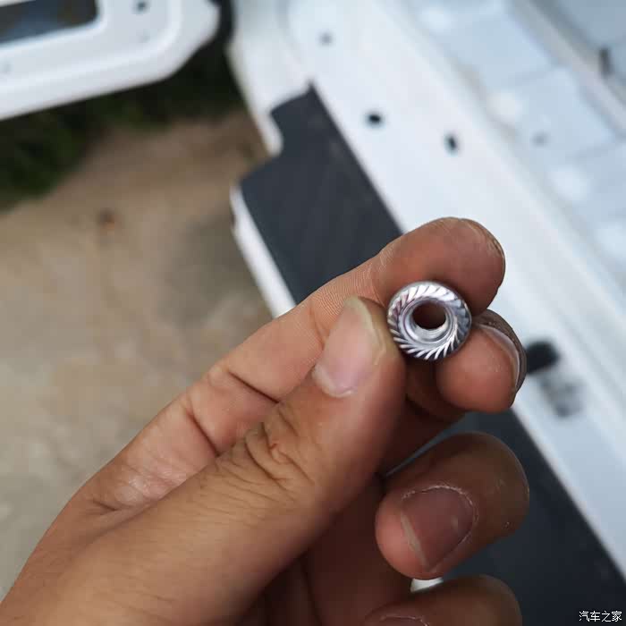

螺母都是法兰盘,本身就不易松动,加上密封胶以后,松动的可能性基本是0 。铝型材有优点,也会有缺点,如果缺点仅仅是易松动,那么就找办法解决就是,而不是放弃铝型材。活人不能让尿憋死
