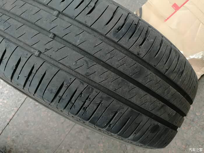

升级当然是先从轮胎入手,1.6自舒福克斯出厂是玛吉斯轮胎,我提车三个月的时候就换了两条米其林韧悦放在前轮,后轮继续用玛吉斯,也差不多用了三年了。现在看来,米其林韧悦三年后的静音和耐磨都不如原厂玛吉斯。
三年的米其林韧悦,胎面已经开始颗粒状脱落了,轮胎侧壁开始有裂纹。

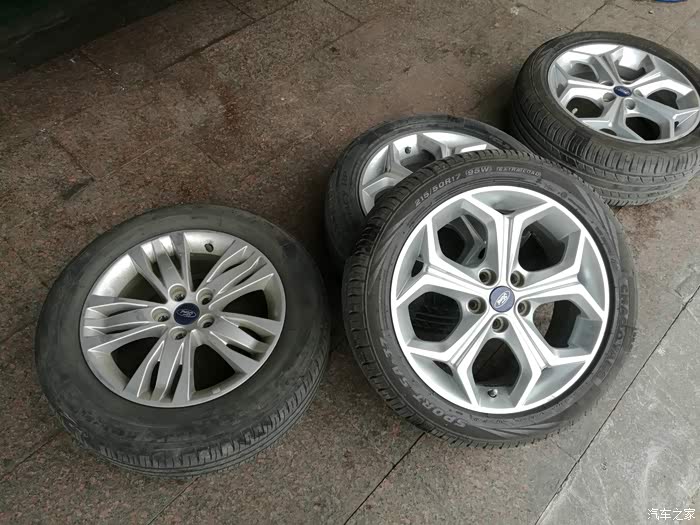

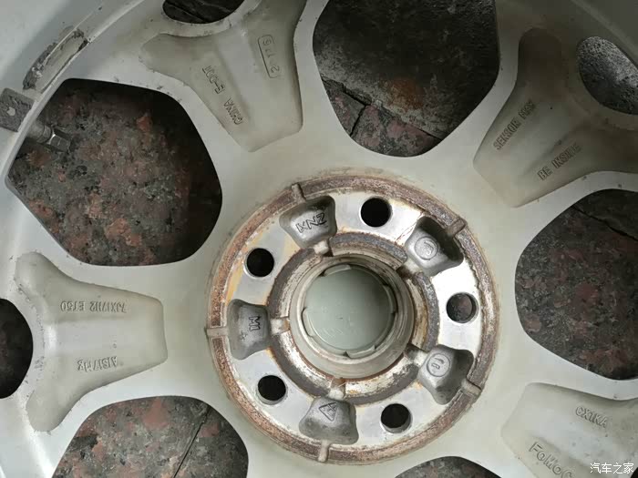

16寸轮胎支撑力和安全性都不如17寸,正好趁这个机会升级轮毂换四条轮胎,升级轮毂的第一选择当然是17寸原厂雪花轮毂。于是找了一套已经绝版的原厂17寸雪花。

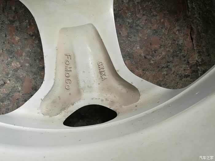

7J17寸,et50,原厂数据。只要不是et50的雪花,基本都是假的!!
FoMoCo!!写ford的也基本是假的…
准备做动平衡,装车。
四条雪花轮毂带胎,一共77公斤,基本跟原来的四条轮毂轮胎重量持平,不算重,也没有轻量化。从205.60.16升级到215.50.17,外径变化可以忽略不计。

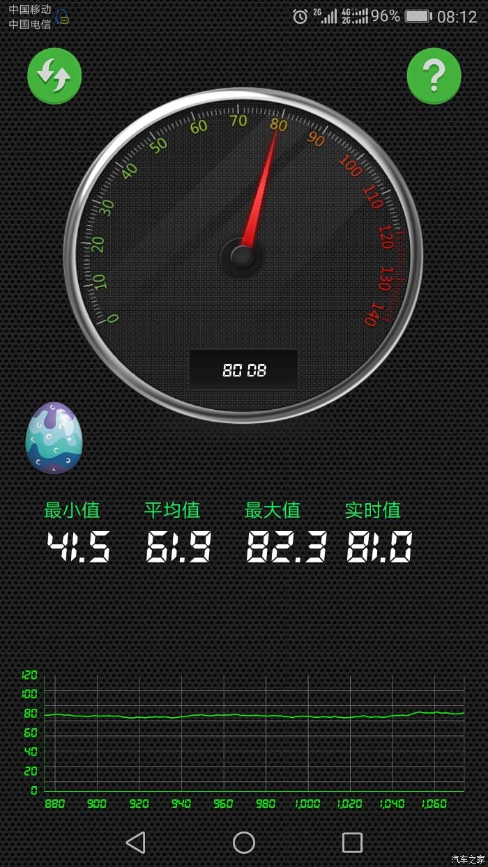

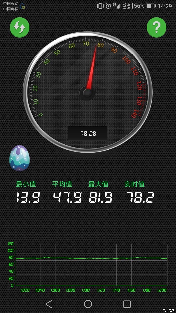

换轮毂轮胎之前和之后专门用app测了车内噪音,不开音响和空调,单人驾驶,同一条路……
朝阳sa37的静音表现比米其林韧悦好太多了,感觉高了两个档次,不单声音小,而且声音非常柔顺,从"刺刺刺"变成了"沙沙沙"的声音……
换胎之前,时速60公里,基本上车内噪音80分贝以上,而且声音很难听。
换胎以后,时速接近70公里,基本上80分贝以内,而且声音偏柔和。

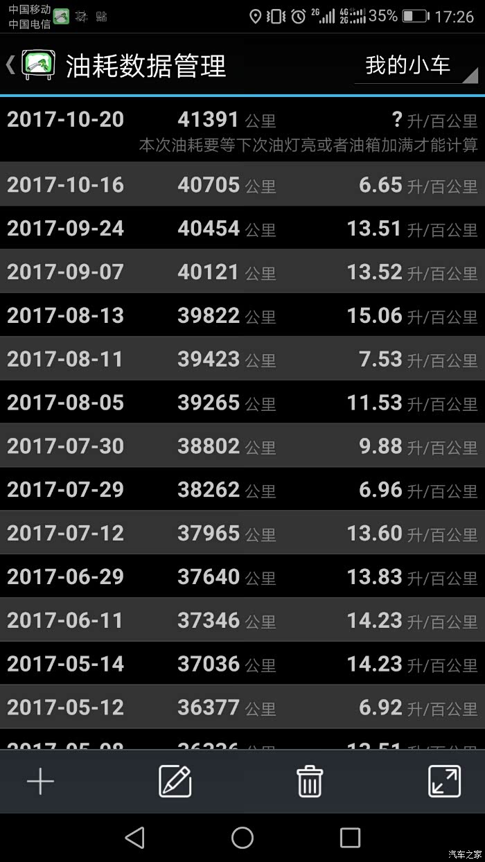

3,油耗和下一步的升级打算。。。
因为11月10号刚刚换胎,暂时不知道新轮子油耗统计数据,以后更新。
现在放上的是原来轮胎的油耗,因为一直比较暴力,高速不到7,纯市区15个以上……

3,油耗和下一步的升级打算。。。
你没看错,这是1.6的油耗……
其实一年多花两千块油钱,你就会发现豪车都慢的像乌龟,出租车也看不见你的尾灯,想超谁就超谁……真的值了!!

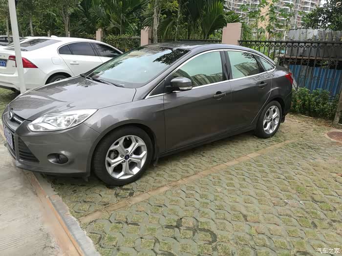

那就这样吧,有空了更新换胎后的油耗,附一张现在的照片。
下一步打算升级悬挂,或许先换个原厂2.0的运动调教弹簧??看钱包再说吧,其实现在也够了,需求不大。
唯二的遗憾:一是起步和快速过弯很难再响胎了,抓地力太强,1.6排量福克斯动力不足,很难突破新轮胎极限。。。二是四个旧轮子放家里挺占地方的。。。
屁股有点翘,其它都很协调
