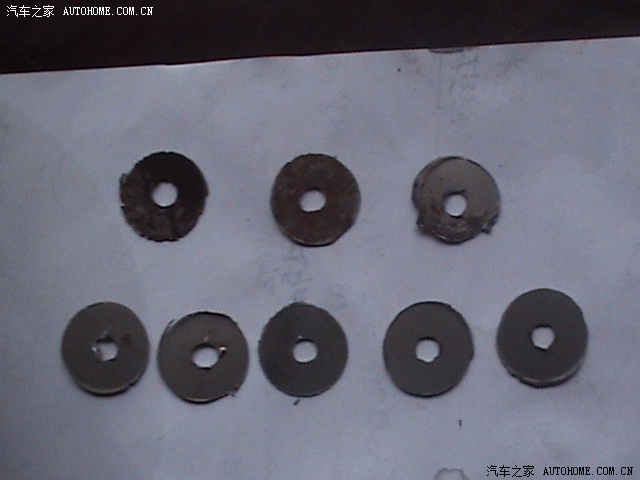

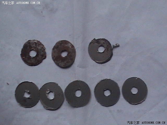

前几天我发了同悦我的裙边呀的帖后。SS大哥叫我请J3帮忙联系了4S在裙边安新出的车两边各打了5个孔。打的情况还可以,下面是打下的铁片情况。
打下10片还有二片找不到了,
先开尾部经理查看没锈,但很多泥沙有5mm厚,再开前端也没锈,经理说不用开没问题,但我要求照新车开方便防锈。
中间一片油腻很厚擦干净看出有锈了不严重。

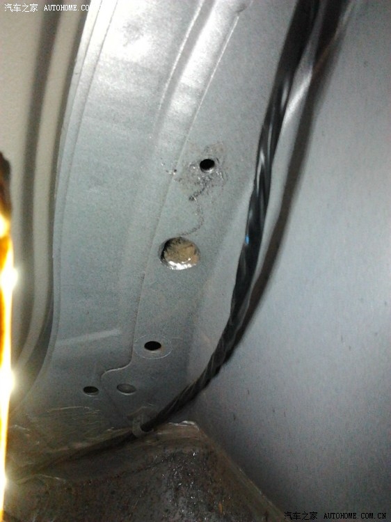

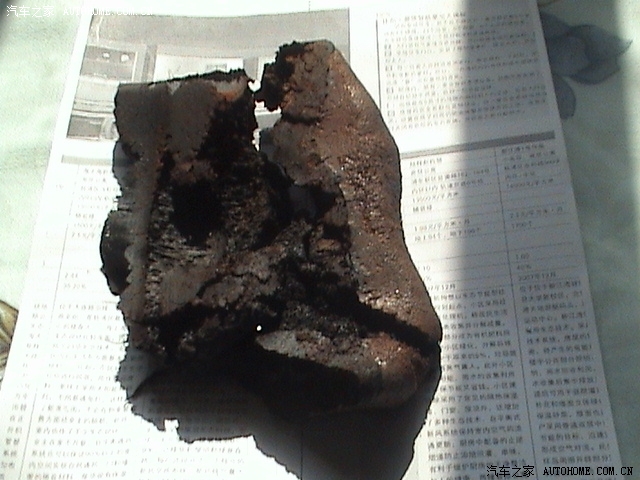

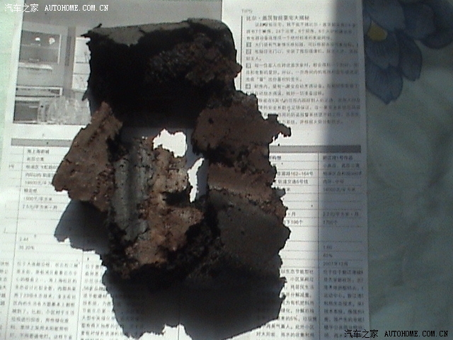

第二天找熟悉的店铺给师傅看SS取隔音棉的操作图开孔。上面的图,我平时常喷除锈剂,隔音棉下滑移位了。孔开下了,左面扩开在再下面一个孔,右面扩开在最下面的孔了。由于隔音棉吸足了除锈剂,隔音棉勾一点慢慢拉就能整块拉出来,隔音棉上粘有锈块,下面是右面的,再下面是左面的。
又在洗车房冲出内腔的泥沙。冲不干净,过一天又用布条拉。因长期喷除锈剂后轮处裙边里的泥沙就象油脂冲不下来,用牙刷伸进刷才搞清,中间的孔这一段各有50公分长内腔是干的油腻泥沙。粘在铁板上,都在底部。内腔是上部没锈手指摸上去光滑。这下面50公分要弄清很吃力。除锈剂喷上去能化开,但也很快流掉。今天封孔的橡胶塞到了,明天把橡胶塞装上前面开的三个孔,前面的裙边的排水孔用油灰临时封下。再向内腔喷除锈剂,让除锈剂在这段内腔多保存些时间,要让这段泥沙和锈化开,再清理。

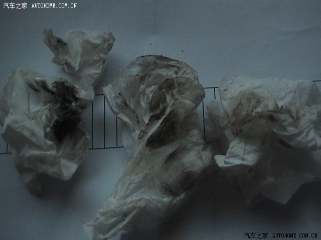

这段用纸巾擦下的情况。
分析一下这情况:车是2009年8月买的,二年后大家发现锈裙边。原因是后轮罩有缝隙。和轮眉上面有隔音棉造成。在2011年10月底我对后轮罩进行了密封,从那时开始长期经常从后门框边的工艺孔对内腔和隔音棉处喷除锈剂。
隔音棉上的锈是同悦二年锈的成果。后一年喷除锈剂的才给缓解。

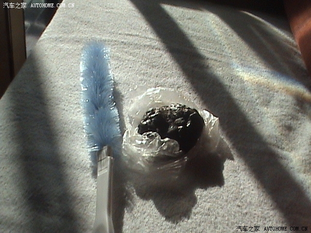

今天买了油灰。没通刷子,就买的刷卫生池的刷子弄直了,准备从开的孔中伸到裙边内腔把中间哪段喷除锈剂化开
粘的很牢的泥沙除锈剂混合物刷干净。

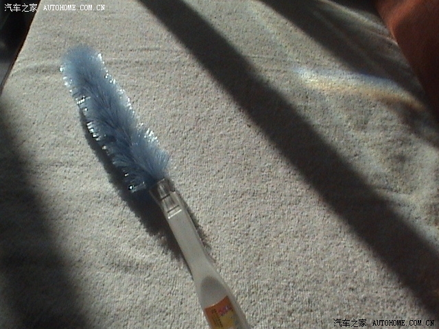

三元的刷子。环形了弄直了。准备刷内腔的泥沙水冲不掉粘牢了。
