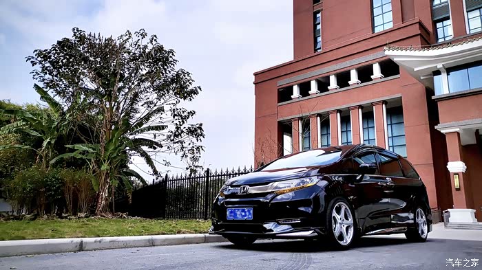

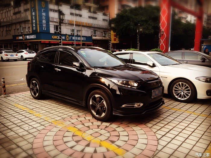

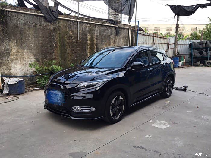

首先,回忆一下,我人生中的第一部车,是广本的缤智。当时选择SUV的时候,在几台车中选择(那时候缤智还没上),我记得是别克-昂科拉、本田-杰德、铃木-锋驭,正当在几台车中犹豫的时候,缤智横空出世(当时还差点选择的锋驭,幸好没买呀),随即被他的外形深深吸引!当时买的是1.8L豪华版,买回来后经历了几次小小改(仅外形),现在看,还是那么的帅,回顾一下吧!
无论哪个角度都是帅得一踏糊涂
一开始是换了无标中网,后来还是觉得有标的好看。
不知不觉,缤智从15年陪伴我到21年,整整六个年头,从单身狗,到成家,再到拥有自己的孩子,一路走来,有非常多的回忆!直到今年,老婆突然传来2胎的喜讯,原来的5座,已经不够用了,所以换七座便提上来日程。换车的预算在20W左右,这个在车型上没有作过多的对比,直接选会广本旗下的奥德赛。因为每天上班要跑大概60-70公里的路程,燃油性就是就是首选的第一位,纵观市面上同等价位的MPV车型,混合动力的奥德赛就毅然成为不二之选。那到底是等准备上市的22款(中期改款)奥德赛,还是直接买21款,一开始在心里面还是挣扎了一会儿,但后面众多消息显示,由于现在全球缺芯片,新车不知道要等到什么时候,而且也考虑到旧车置换的损耗和新车没有任何优惠,就果断地选择了21款!我买的是智享版,最后落地29.2W(至于为什么没有买高一个配置,只要因为那些配置对于我来说,没什么用:右侧盲区显示,LED矩阵大灯、后排隐私玻璃、二排脚拖、后排天窗),最后减去置换缤智的价格,自己出21W左右,正好在预算范围内。

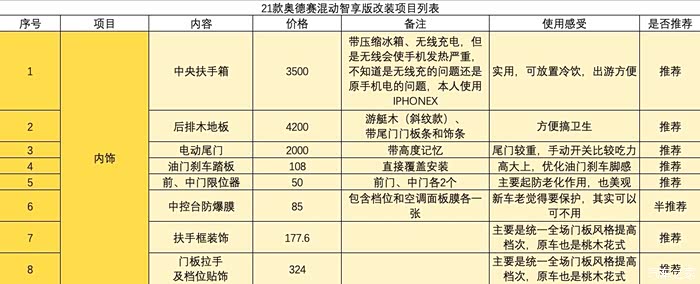

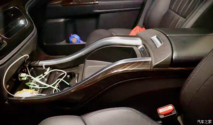

1)中央扶手箱 2)后排木地板 3)电动尾门 4)油门、刹车踏板 5)前、中门限位器 6)中控台防爆膜 7)扶手框装饰 8)门板拉手及档位贴饰
首先--内饰:
以上 是价格和使用心得

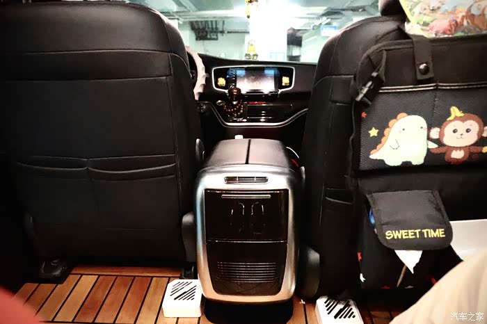

扶手箱带无线充和压缩冰箱,可以随车放冻饮了

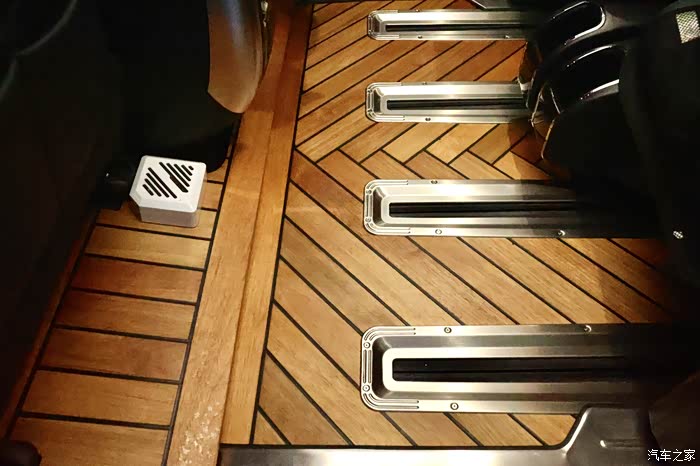

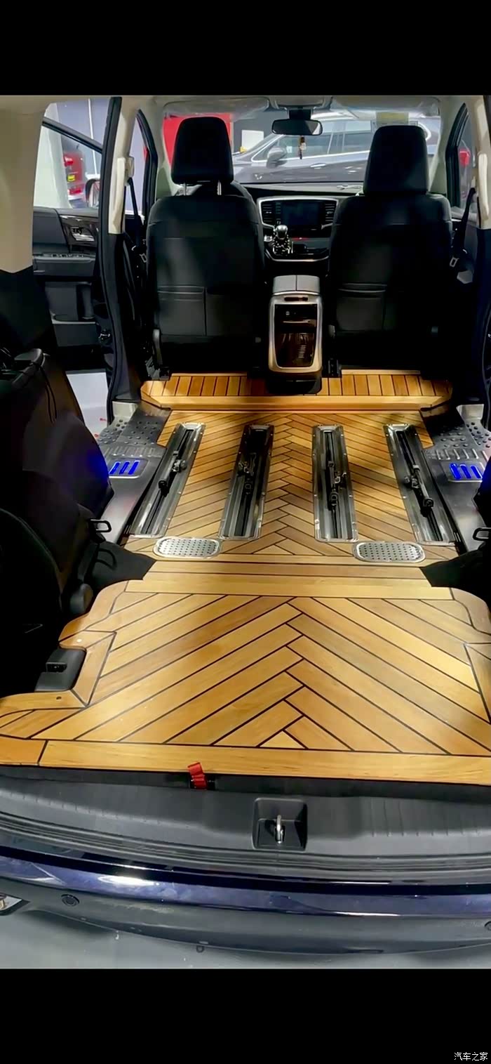

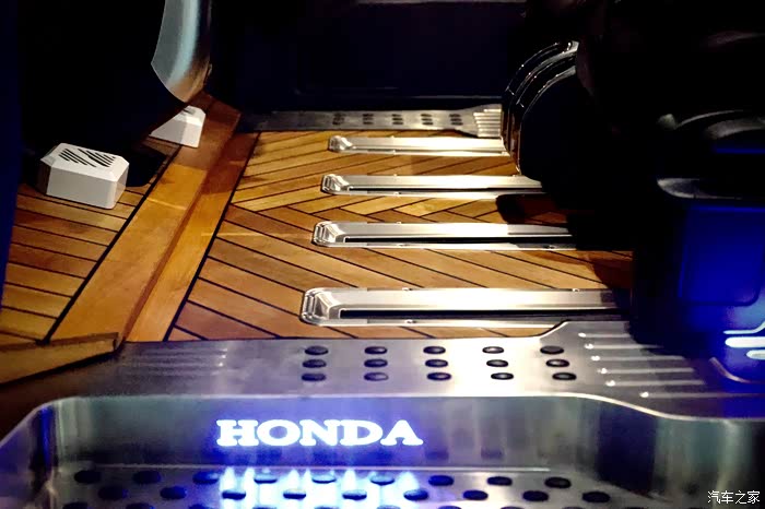

后排木地板和迎宾踏板

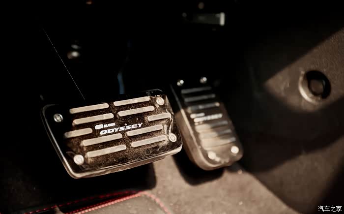

油门、刹车踏板

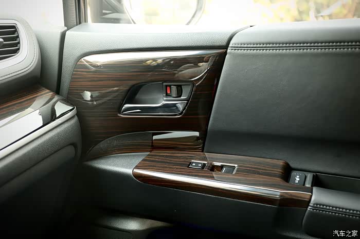

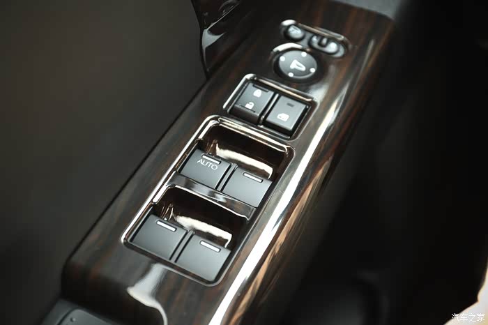

扶手框装饰1
扶手框装饰2,与原车饰板木纹一致

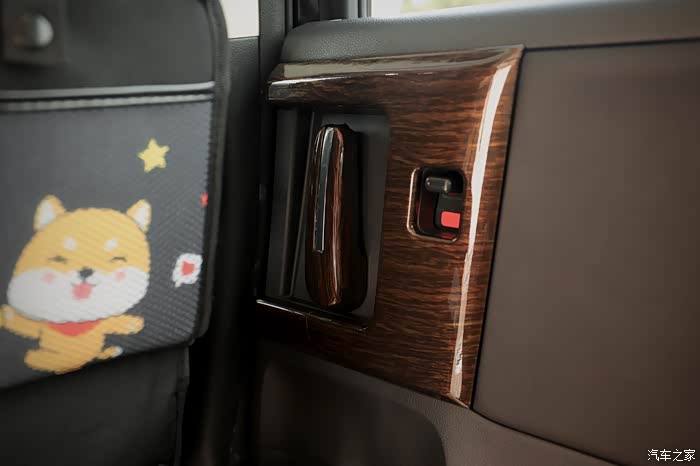

门板拉手

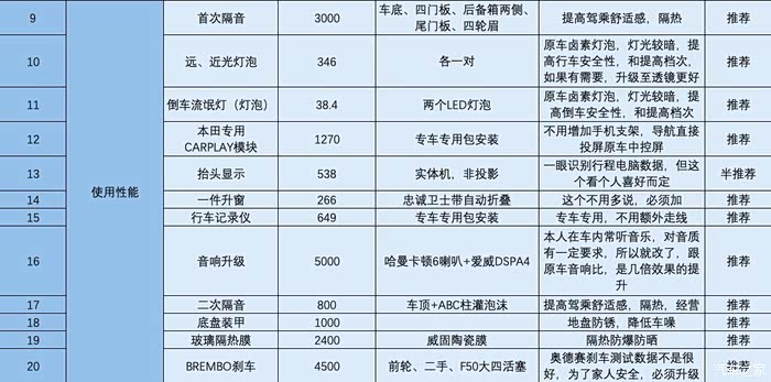

1)首次隔音 2)远、近光灯泡 3)倒车流氓灯(灯泡) 4)本田专用CARPLAY模块 5)抬头显示 6)一件折叠+升窗 7)行车记录仪 8)音响升级 9)二次隔音 10)地盘装甲(防锈、隔音) 11)玻璃膜 12)BREMBO刹车套件
其次--使用性能:

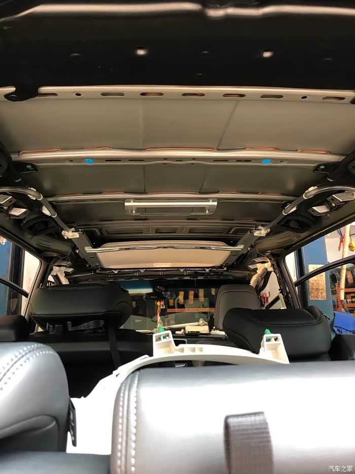

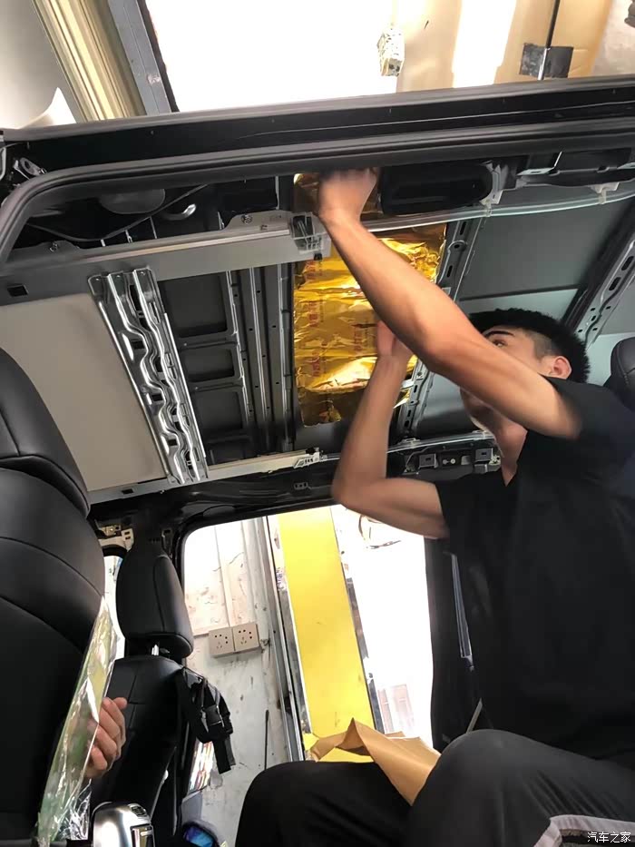

首次隔音改造:车底、四门板、后备箱两侧、尾门板、四轮眉!由于第一次做隔音,这里被坑了一点点,每个地方只做了1-2层隔音,真正做好的,可以做3-4层。

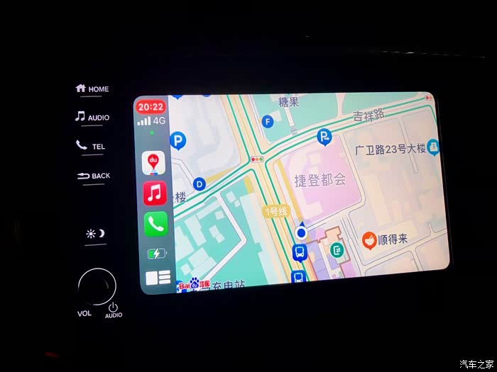

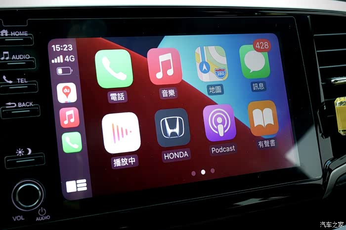

本田专用CARPLAY模块,直接加装,不需换屏幕,这个我找了很久才找到,超好用,唯一不好的地方是,本能适配原车触屏,用旋钮控制。

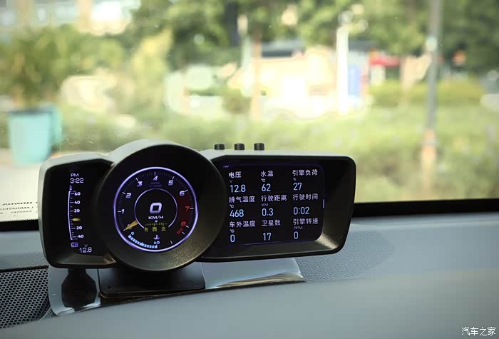

抬头显示,直接接原车OBD,可以读取行车电脑数据,直接看到车速。

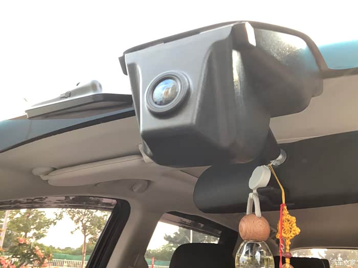

专车专用行车记录仪,不用过多地走线,美观。
音响升级,原车的根本不能称为音响,那音质不是一般地差,叫喇叭得了,直接升级哈曼卡顿(6喇叭)+爱威DSPA4,音效成几十倍级提升。

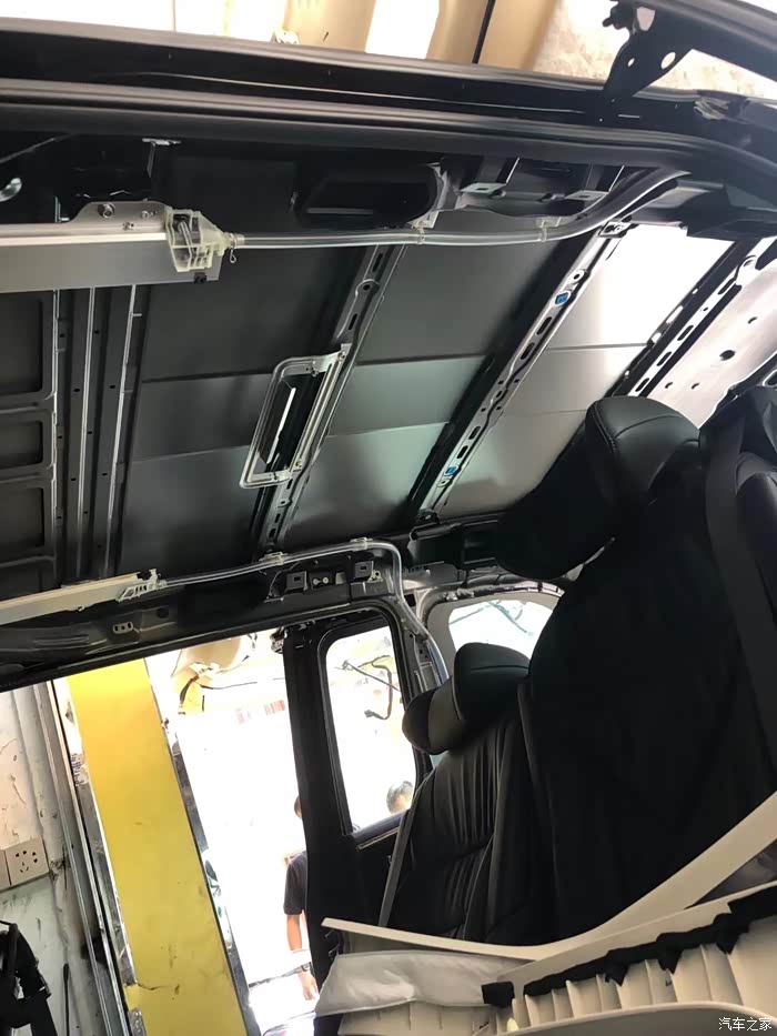

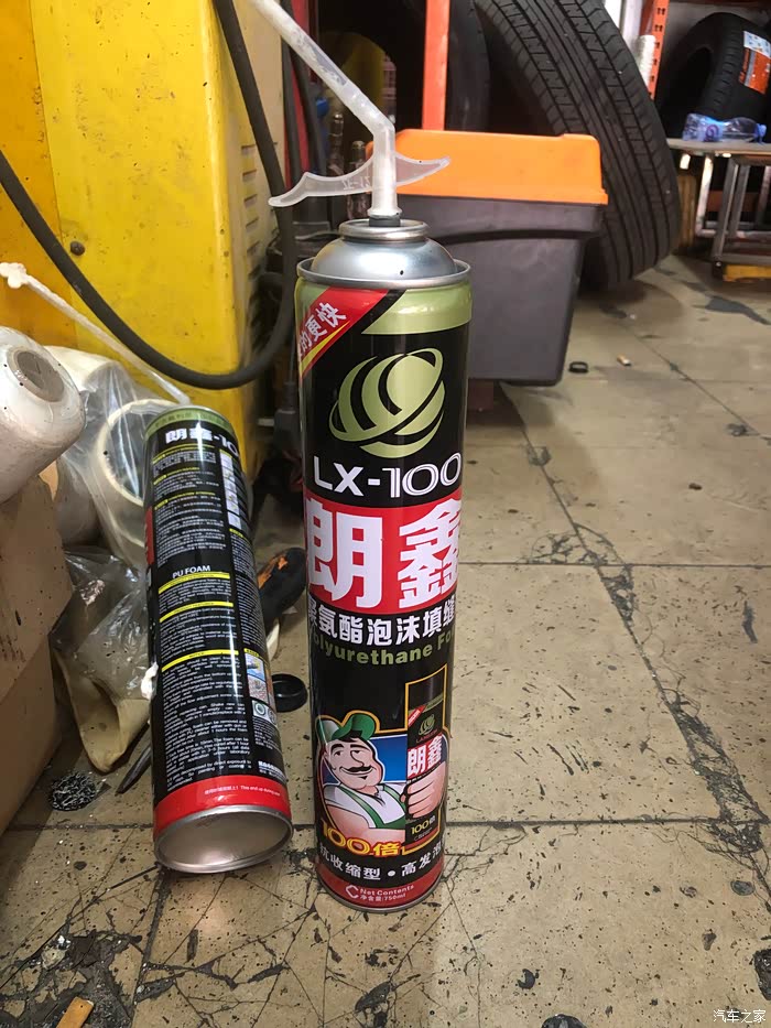

为了再次提升行车舒适性(静音),进行2次隔音升级改造:车顶+ABC柱填充泡沫

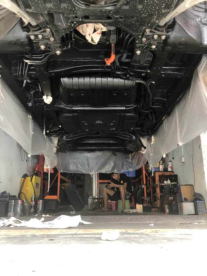

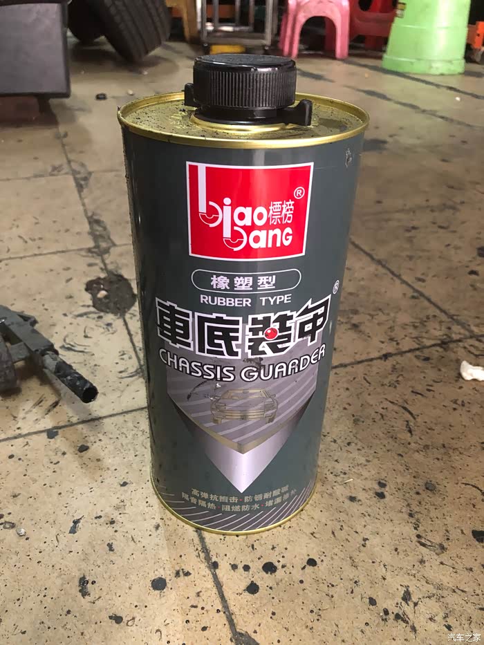

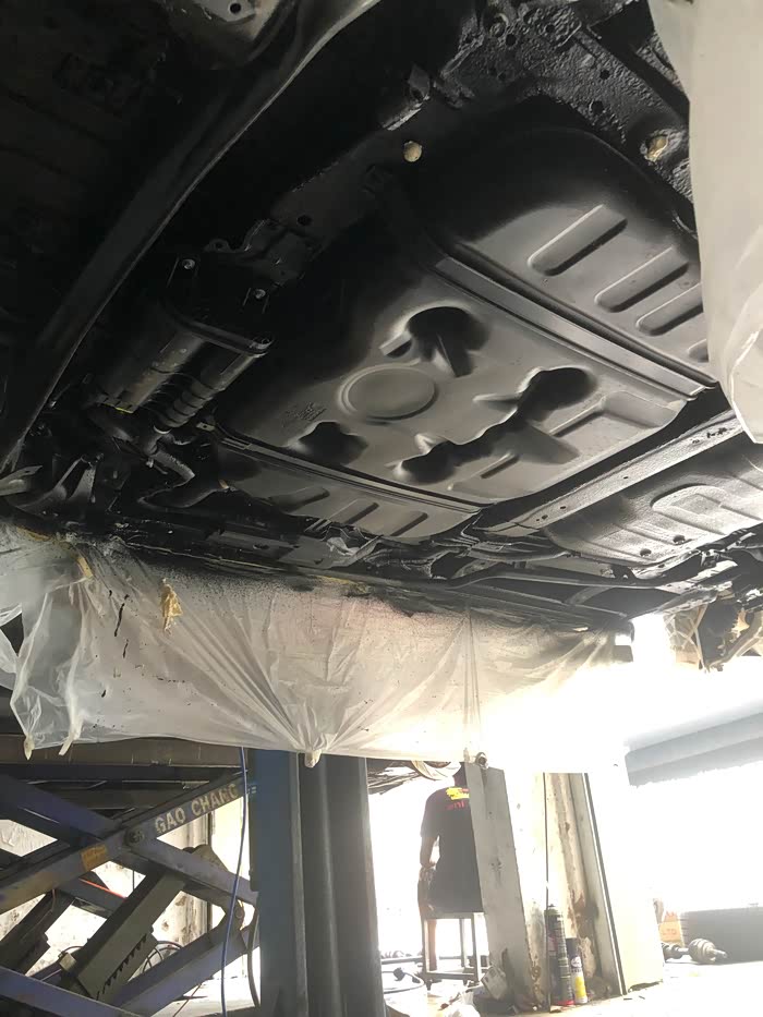

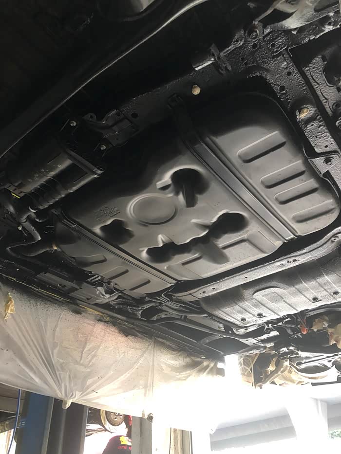

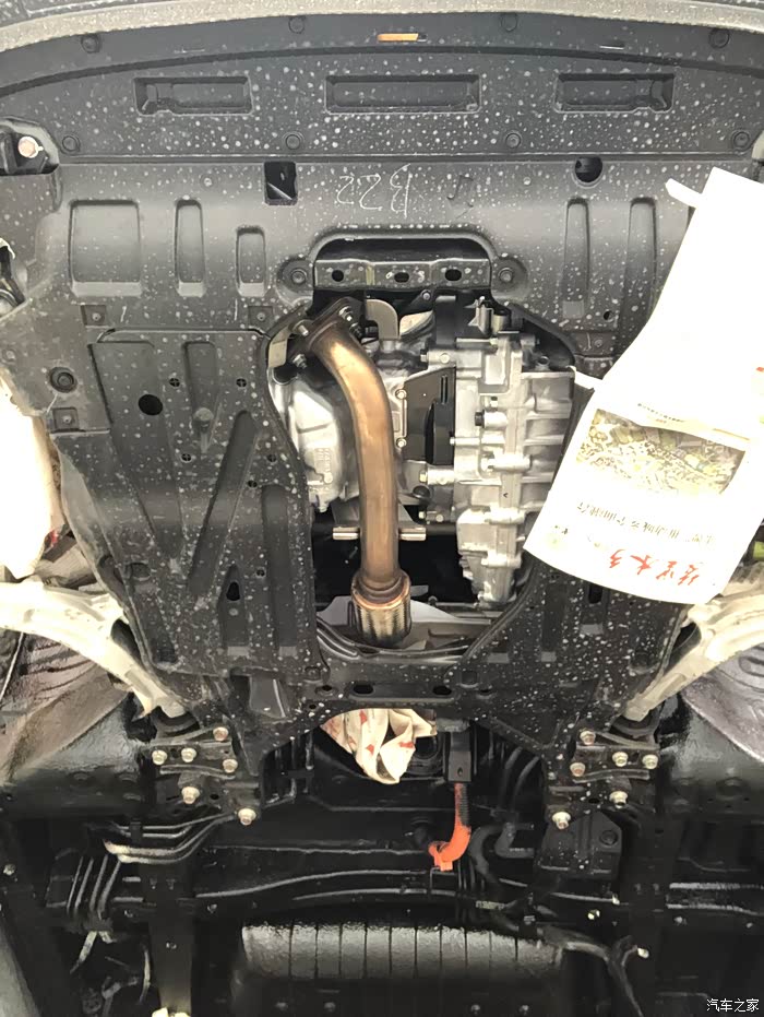

原车的地盘,为了增加其防锈和减低路噪,进行地盘装甲升级
共喷了3层
增强了保护性。

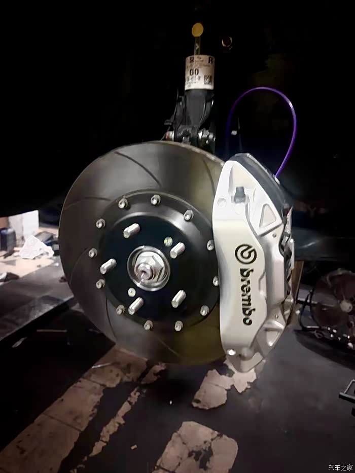

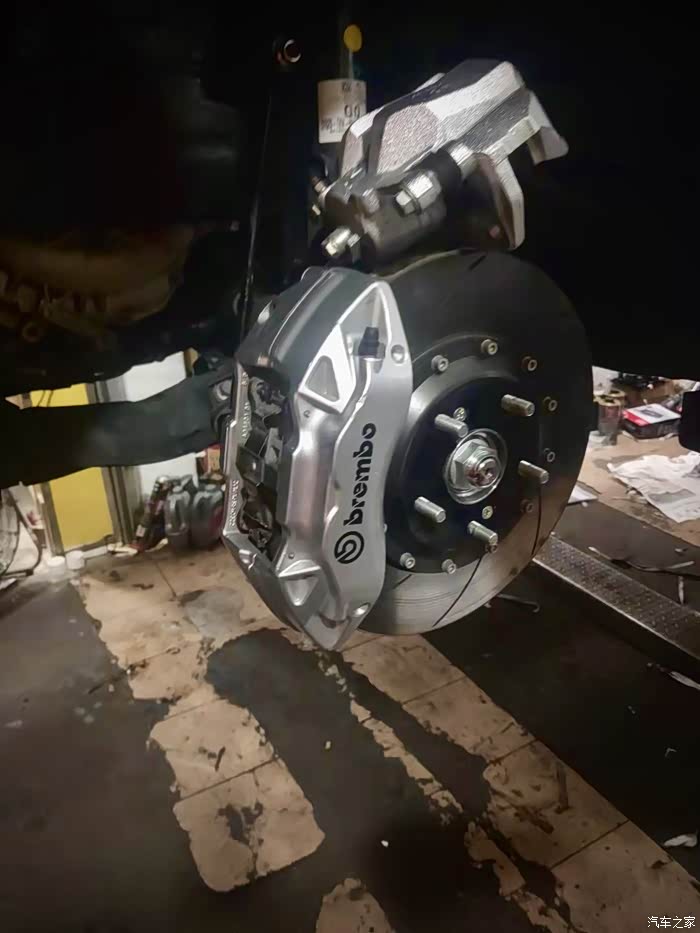

刹车升级,为什么要升级,确保行车安全性,一家大小啊,而且,奥德赛的刹车测试数据并不漂亮!原车的刹车盘,真的小很多哦!
说到刹车,倒是捡了个便宜,朋友原来装了个原厂的大四活塞,觉得不够用,换六活塞,走了一个月,三千多公里,半价出给我。
考虑到新车,不换轮毂了,用回原厂的,低调,哈!而且改大轮毂的话,又要改避震去调整,又一大笔费用,先不改了。

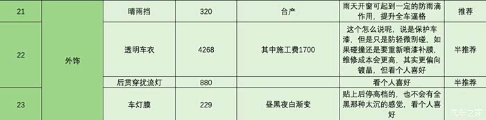

外饰:1)晴雨挡 2)隐形车衣 3)后贯穿灯 4)车灯膜
晴雨档用跟之前缤智的同一个品牌(台产的)

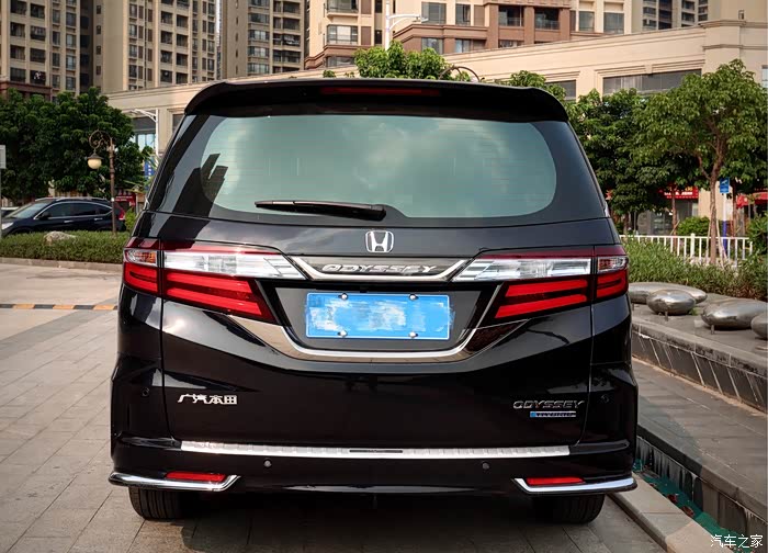

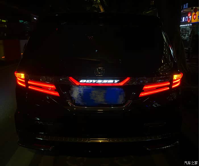

后贯穿灯(替换了原来的饰条)
灯膜,遇阳光会变熏黑,没阳光会变透明。

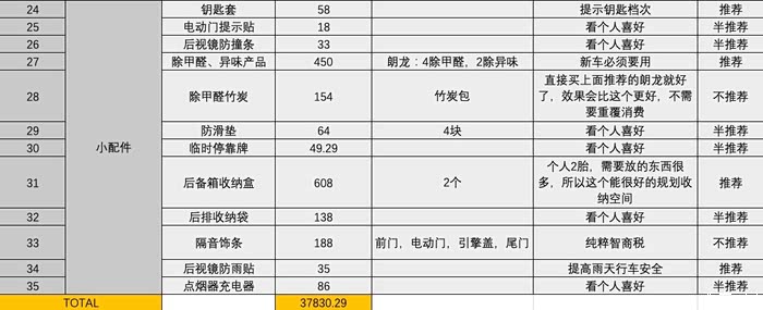

最后,还有一些小配件,就不一一列出了
总共改装消费,38000左右。

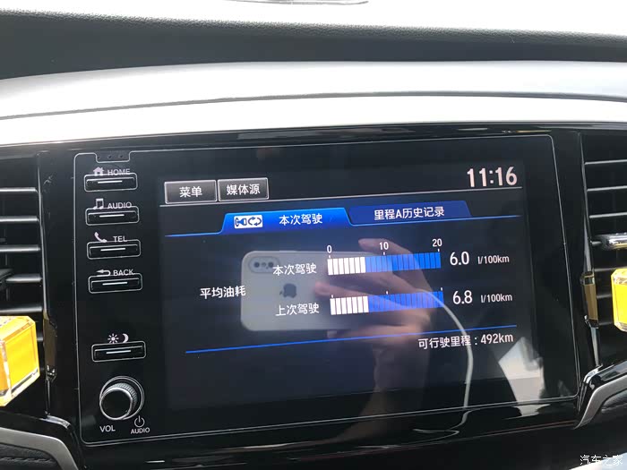

最后,再说说为什么要选奥德赛,请看图
这是没过首保,没换机油的油耗,注意,是满载7人的油耗哦!这个是不是有给到你很难拒绝的借口,哈哈!

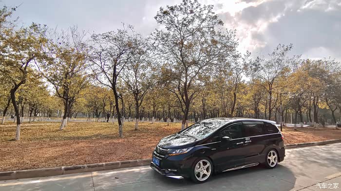

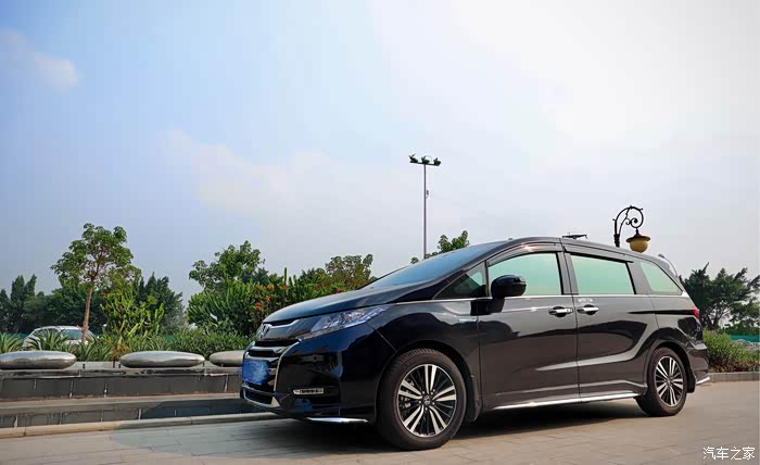

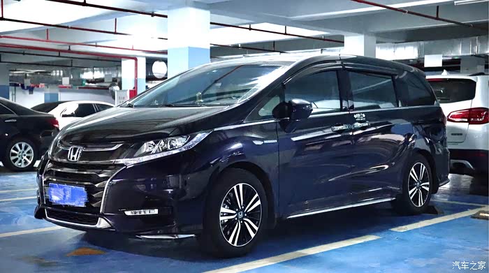

最后,上几张外观图,完结。谢谢大家~

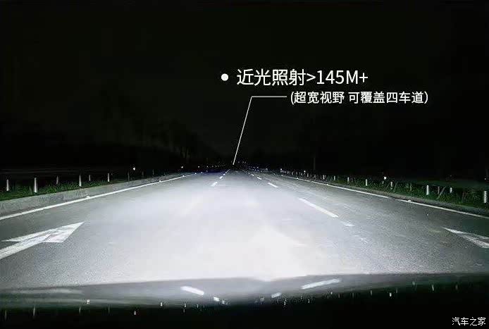

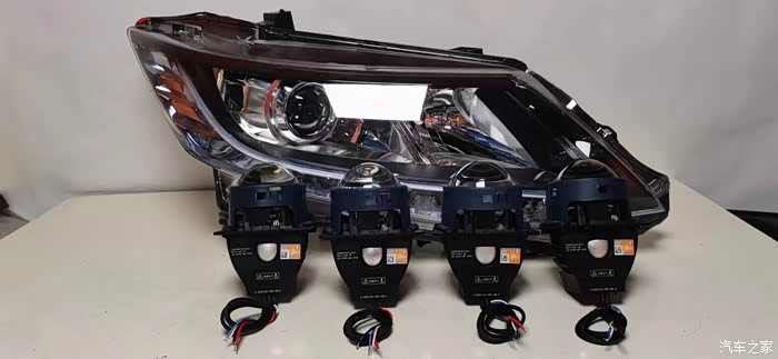

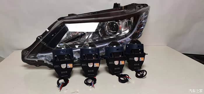

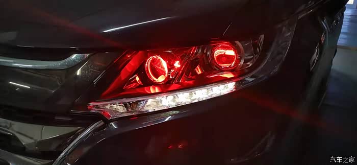

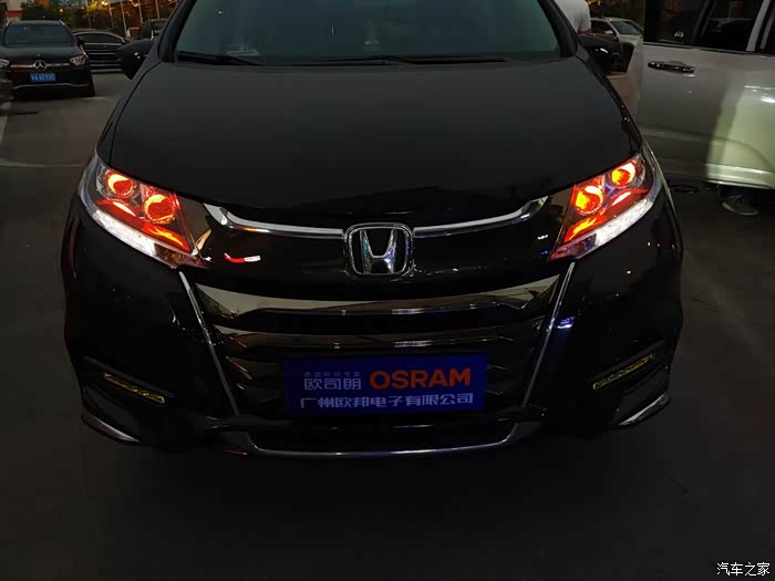

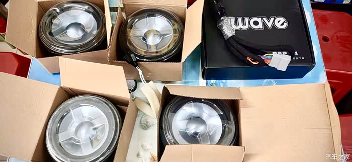

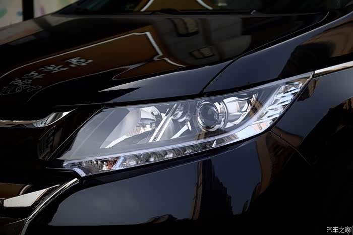

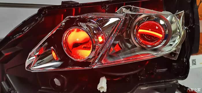

之前的改装后,使用了一段时间,用车感觉还不错,音响也煲得不错了!然后,心痒痒又想改点什么!突然发现,晚上行车的时候,近光还是很暗(我的是智享版,原车是卤素灯,没透镜,之前换了对LED灯泡),那好吧,既然这样,就改灯吧!正好有个朋友推荐,欧司朗品牌的LED透镜,大灯,那就改呗!现场看了一下效果,觉得没必要上到激光(因为不太常跑长途),所以最后选择了欧司朗的CBI PRO 竞技版系列的透镜LED,价格3980/一对,后面想想,为了效果,直接吧远光灯也改了吧,统一点!下面,大家看看效果!
装的是这款,官网3980/对,两对加上恶魔眼,近8k,心在滴血滴血
左右各一组拆下来改

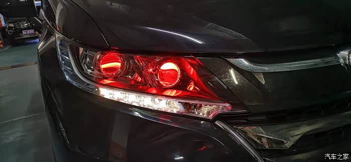

装了恶魔眼
改完的效果,杠杆的
这亮度无敌啊
再也不怕夜间行车安全隐患了!

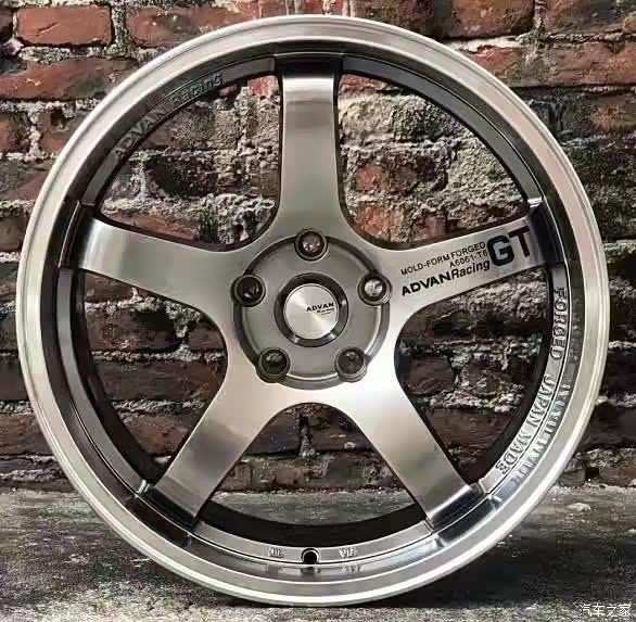

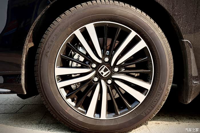

很久以前,就对大五幅情有独钟,所以这次就直接升级到了ADVAN GT 19寸轻量化轮毂。
轮胎配马牌的轮胎!不多说,上图。
轮胎配马牌的轮胎!不多说,上图。
改了之后,跑了十几公里,谈谈感受:质感方面,确实比原厂的轻了很多,提速起来很直观,驾驶感很好(由于本人属于操作控,所以觉得速度才是激情,哈),油耗应该也会随着轮毂重量的减轻而有所减弱。;不过既然操控感加强了,随之降低的就是新轮胎给予的路噪和缓震感反馈,相比原厂,路噪和缓震感都有所减低,毕竟胎壁薄了,所以要换大一寸轮毂的车友们,考虑好,看您的需求到底是什么!如果要提高舒适性,后续就要换避震去调整了!

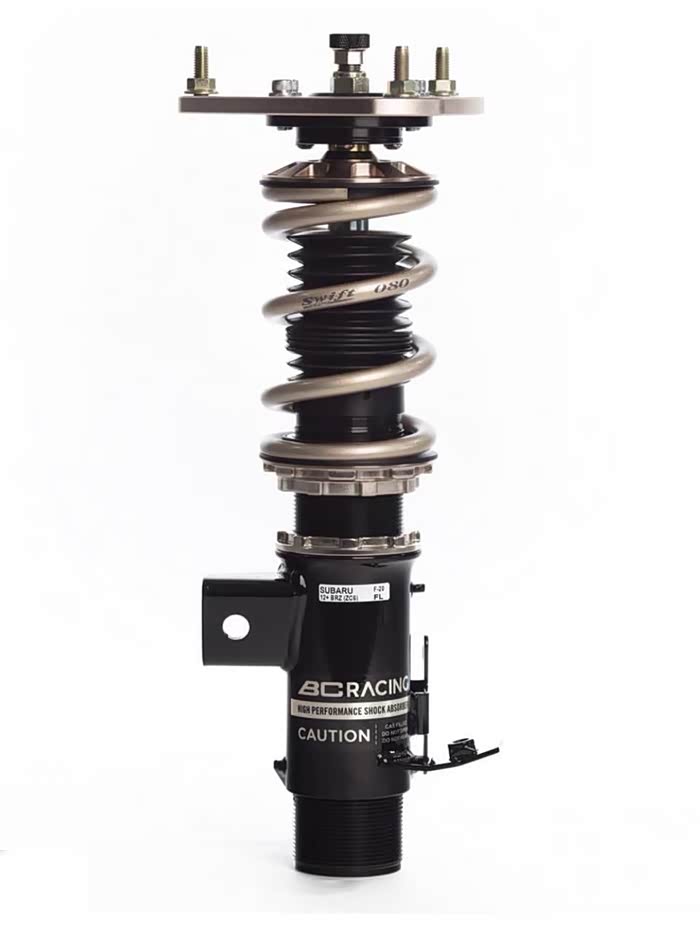

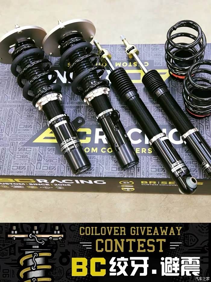

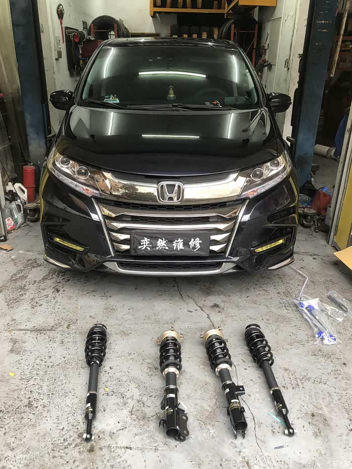

自从改为轮毂以后,怎么看怎么别捏,应该是轮毂大了,比例变了别捏,那就必须走最后一步,调低车身。

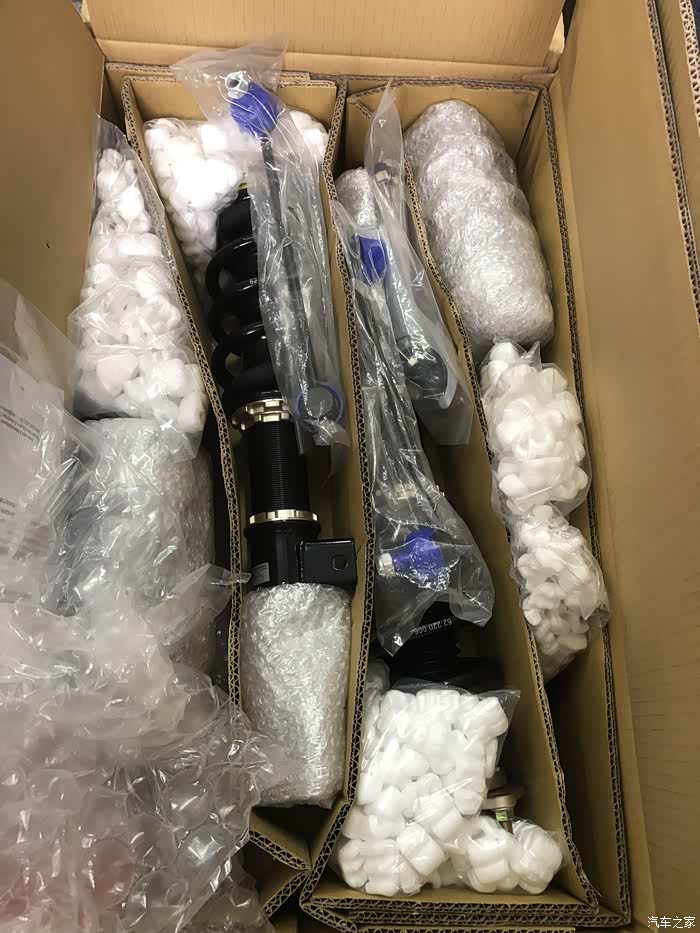

降低车身,三种方式:1、换短弹簧或筒(价格便宜,用回原厂避震,但不一定可以调到自己理想高度;2、绞牙避震(价格适中,可以高低软硬可调,可操作性强,不过必须找个靠谱的师傅);3、气动避震(价格高,不过可以一步到位,***格满满)。
由于价格原因,我选择了绞牙避震。而绞牙避震,品牌也有分很多种,我选择的是台湾品牌BC的BR系列,属于走街型的避震。(可能有人问我为什么不用TEIN,因为经过了解后,TEIN会比较软,而且可调性没有BC大,而且价格也比较贵)
不多说,上图
不多说,上图

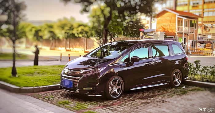

收到货后,迫不及待上车
最后完成,一指距离,考虑到通过性,就不继续降了。(而且轮毂较大,如果再低就要调倾角,倾角的话就是烧胎啦,500公里就要换一次,如果用于平时通行的话,完全没必要,钱多另算,哈)

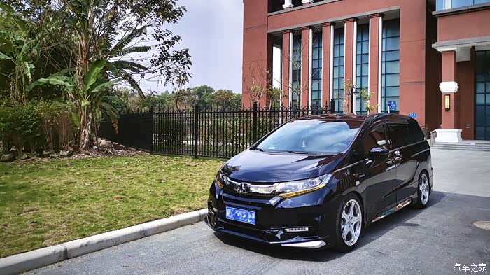

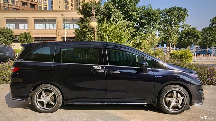

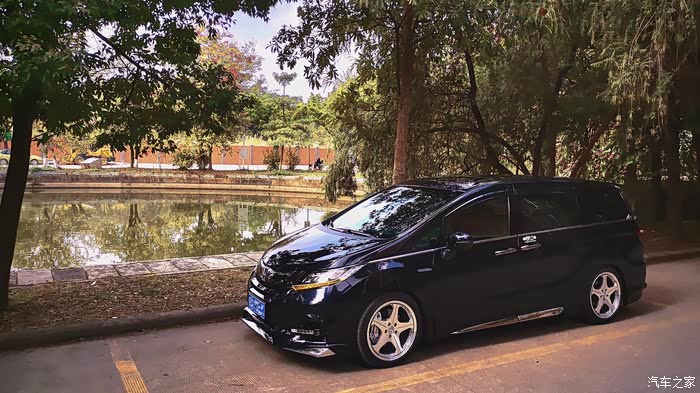

继上一阶段改装完后,过来大概两个月,心里又开始痒痒的,又开始了改装之路。上次换的轮毂看看看着就觉得不太好看了,看来”五福“的款还是适合轿车去用,那就改改吧,这次除了换款,还从铸造换成的锻造,毕竟把安全性又提高了一把!这次轮毂的款式换成了super star,数据如下:19 8.5j et43。改完后,确实顺眼了很多。除了轮毂外,还加了无限款的包围,看起来就更加大气了,不多说,上图。
敬请期待下一次的改装记录!
