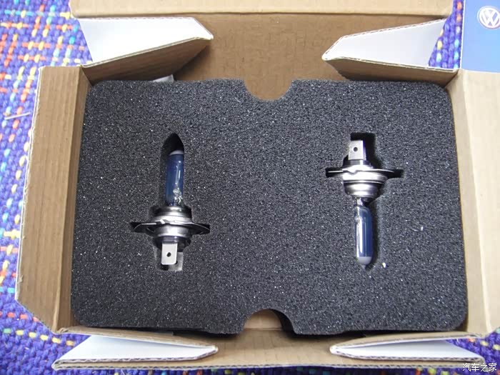

一直觉得途安的大灯不太亮,便有了想换灯泡的念头,刚好看到大众一家俱乐部商城有高亮度灯泡H7超白系列4000K55W,询问后发现这款灯泡即换即用,无需更换线路,不属于非法改装的范畴,且有助于通过年审,于是果断下单,用大众一家积分免费更换了一盒(两只)超白系列高亮度灯泡。

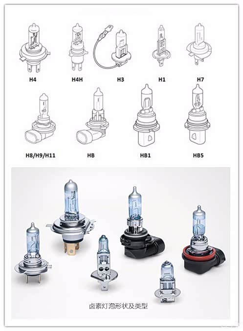

根据车型的不同选择相应的型号灯泡
超白系列适用车型对照表

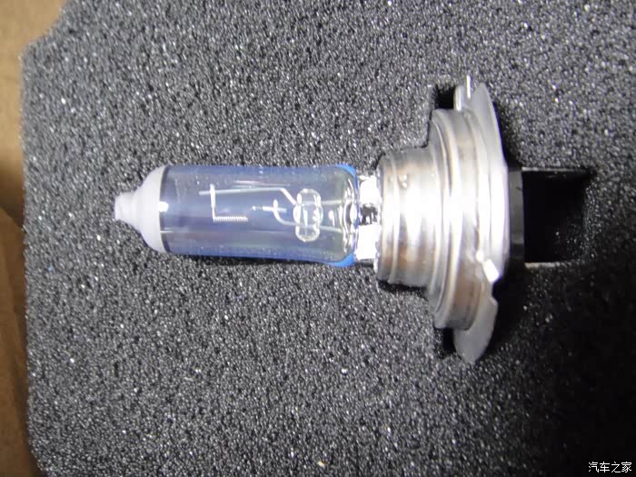

高压充气灯泡玻璃受损会引致灯泡碎裂
安装时,手指无碰到玻璃体,以避免灯泡长期使用后爆裂
H7 55W 适用车型:PASSAT/领驭,POLO劲情/劲取,Touran途安,LAVIDA朗逸
一对飞利浦H7 55W灯泡

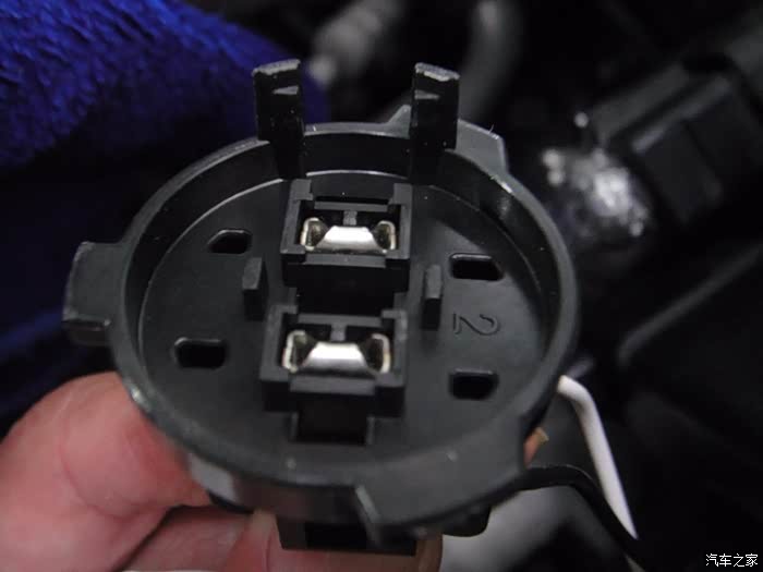

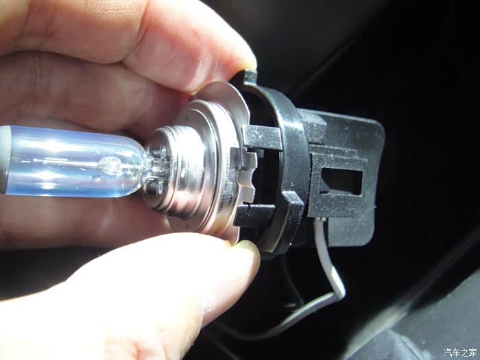

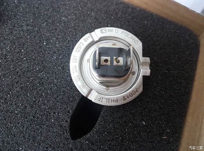

H7为2只灯脚,底座边缘有一个凸起的固定卡齿。每只灯泡都会在底座标注灯泡的相关参数。大家可以看到底座标有厂家名称为飞利浦,型号H7,参数为12V 55W,产地为波兰等相关信息。

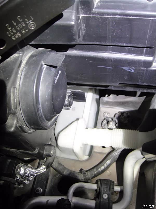

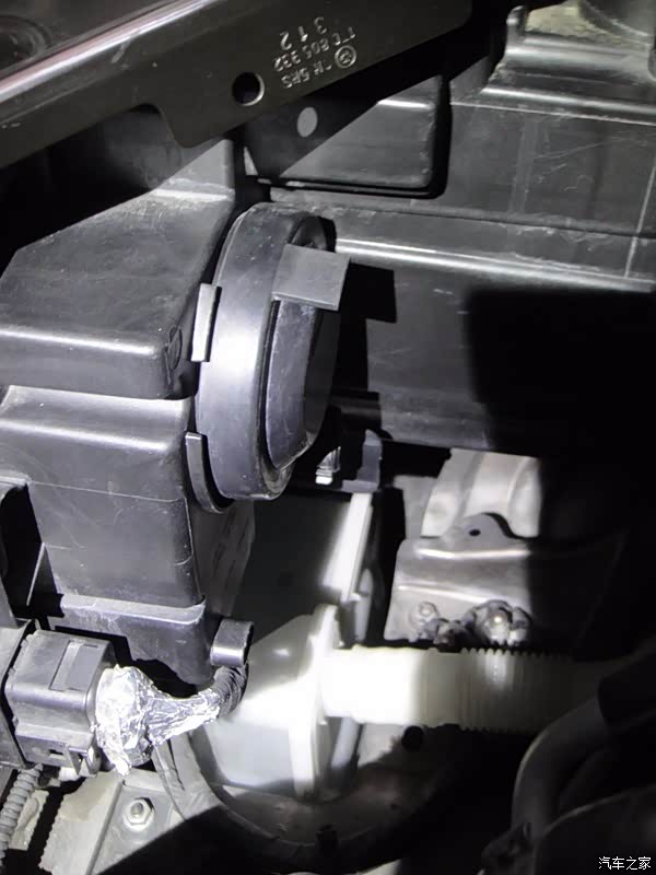

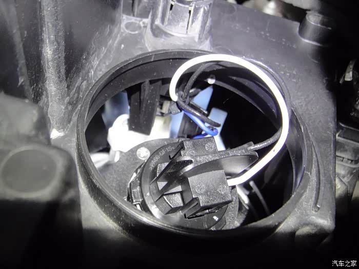

首先取下车灯背后的防护罩。

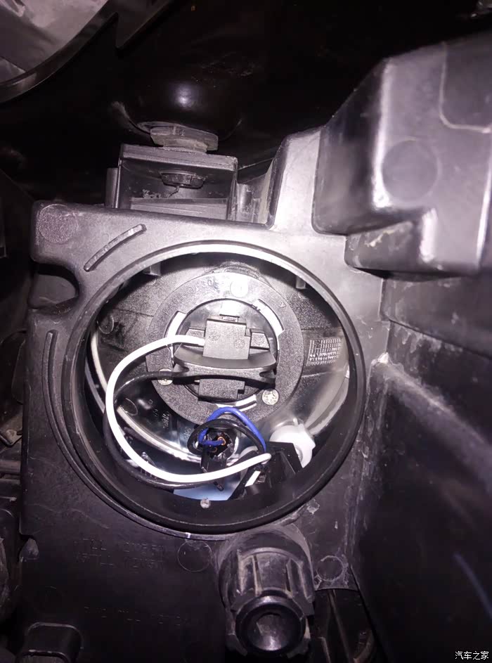

取下防护罩后就可以看到灯座旋钮了,灯座旋钮为水平位置。

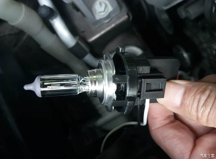

将旋钮逆时针旋转15°,就可以抽出灯泡,此时需要注意灯座卡齿的位置,以便稍后的安装。

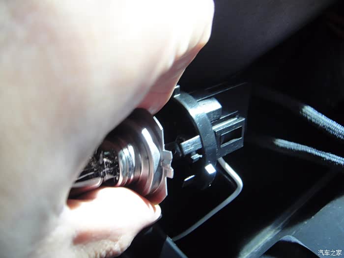

抽出灯泡
在分离灯泡与灯座时,拔出灯泡接口时力度要适当,避免给接口、相关连线及灯泡造成损伤。
底座边缘有一个凹起的固定卡齿与灯泡座凸起卡齿相对应,便于安装方便。

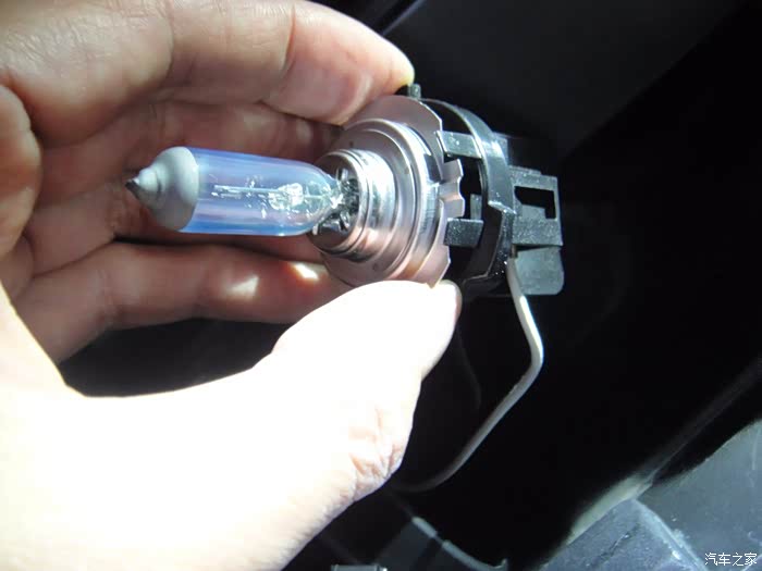

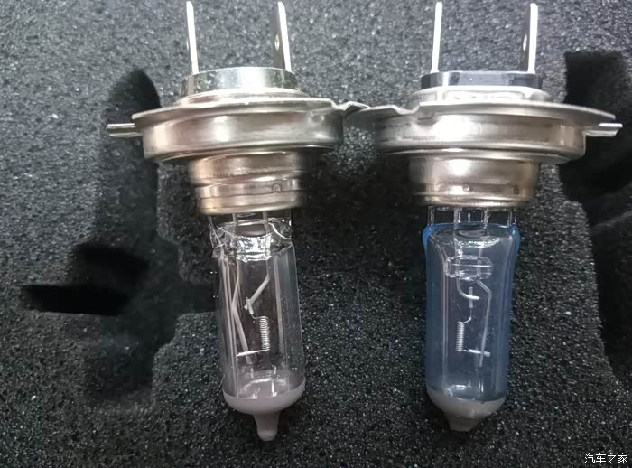

左边为原装灯泡H7,右边为超白系列灯泡H7。超白系列灯泡较原装灯泡灯体灰蓝。

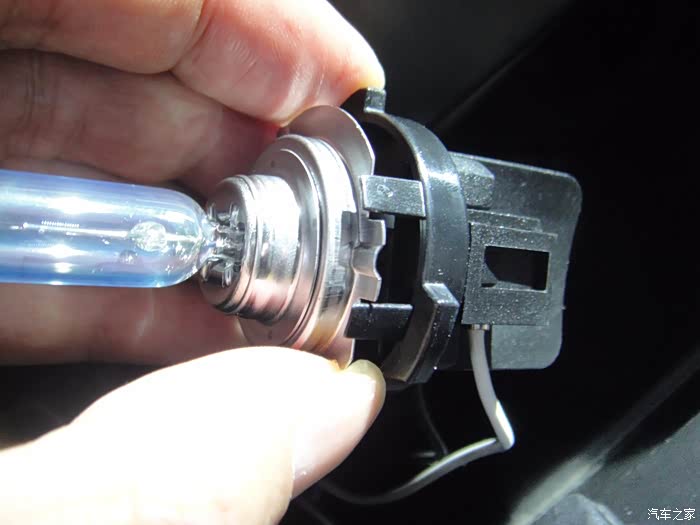

灯泡凸起卡齿与底座接口凹起的固定卡齿对应装好,按紧,避免接触不良。注意不要碰到灯泡玻璃体!

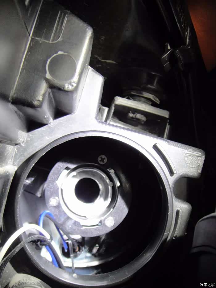

把灯泡小心插入大灯内,将灯座旋钮上的三个卡齿与整体大灯卡座三个卡槽对应。
将灯座旋钮顺时针旋转15°,听到“咔”的一声代表已经卡紧。此时灯座旋钮应回到水平位置。
在回装防护罩时,一定要将防护罩与固定卡位严丝合缝的盖好,压紧,使其贴合在一起,以免防护罩脱落,尘土落入其中,影响灯泡使用效果。最后打开汽车的灯光开关,确定灯泡是否正常工作。

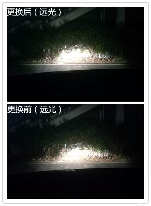

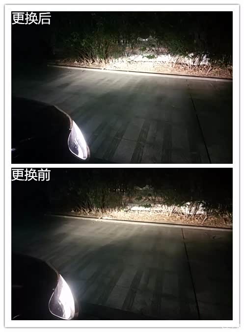

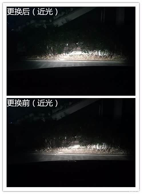

超白系列照明灯泡比比原来的普通灯泡的亮度和远度确实有所提升,照射远度和宽度要大,而且亮度更高,也更舒适和时尚。光色比原来的偏白,这就是超白吧,但不是那种很刺眼的白光。
超白系列车用灯泡采用防紫外线石英玻璃,优良的抗热振性,在功率不变的情况下,发光效率提高了,发热反而降低,感觉能有效保护灯具,延长了灯具的使用寿命。
大家可以对比看看效果
