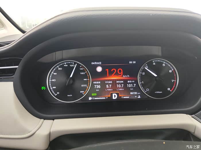

Gx升级5plus全液晶仪表盘

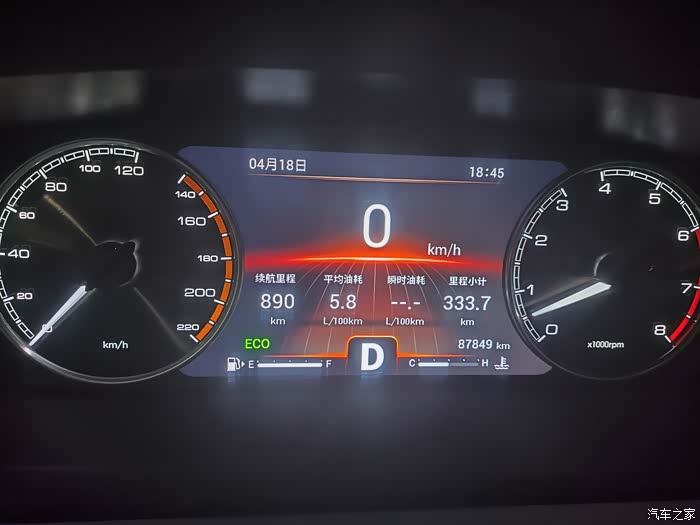

可能是审美疲劳吧,以前无敌喜欢gx自己的仪表,果然男人就是善变的
八万多公里了,陪我四年

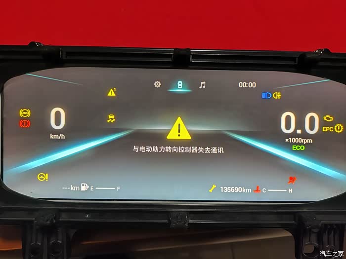

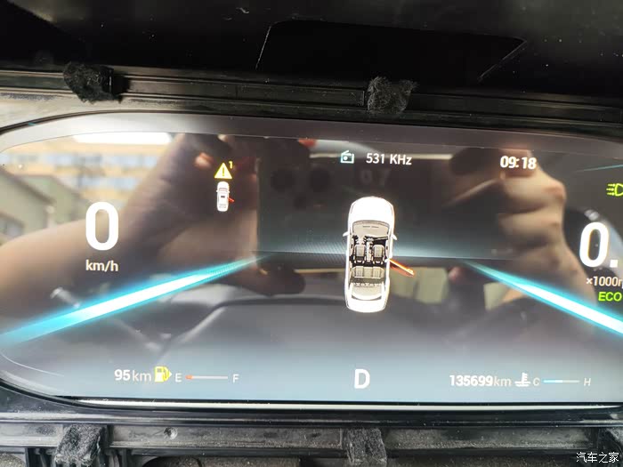

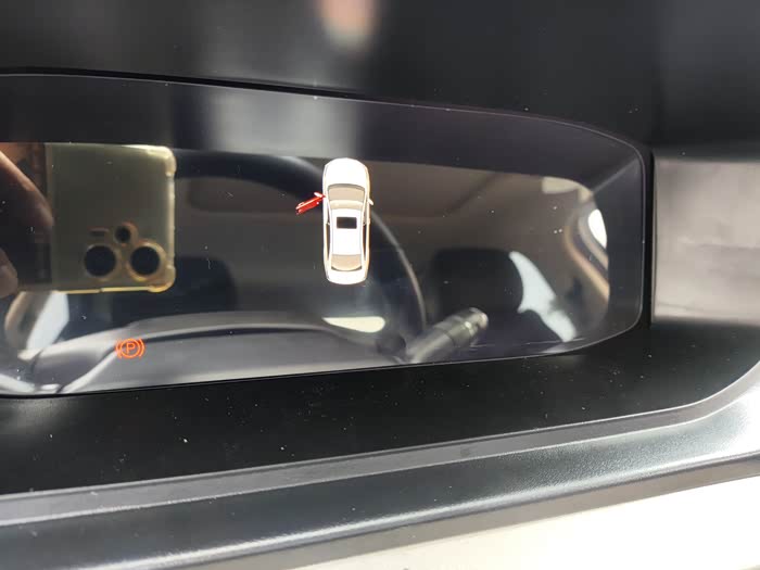

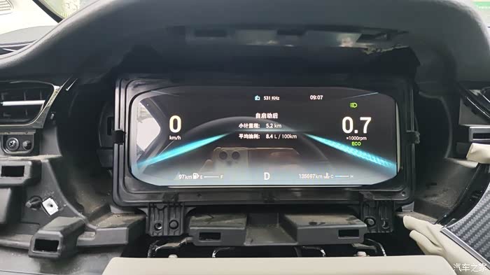

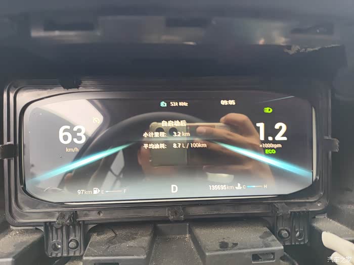

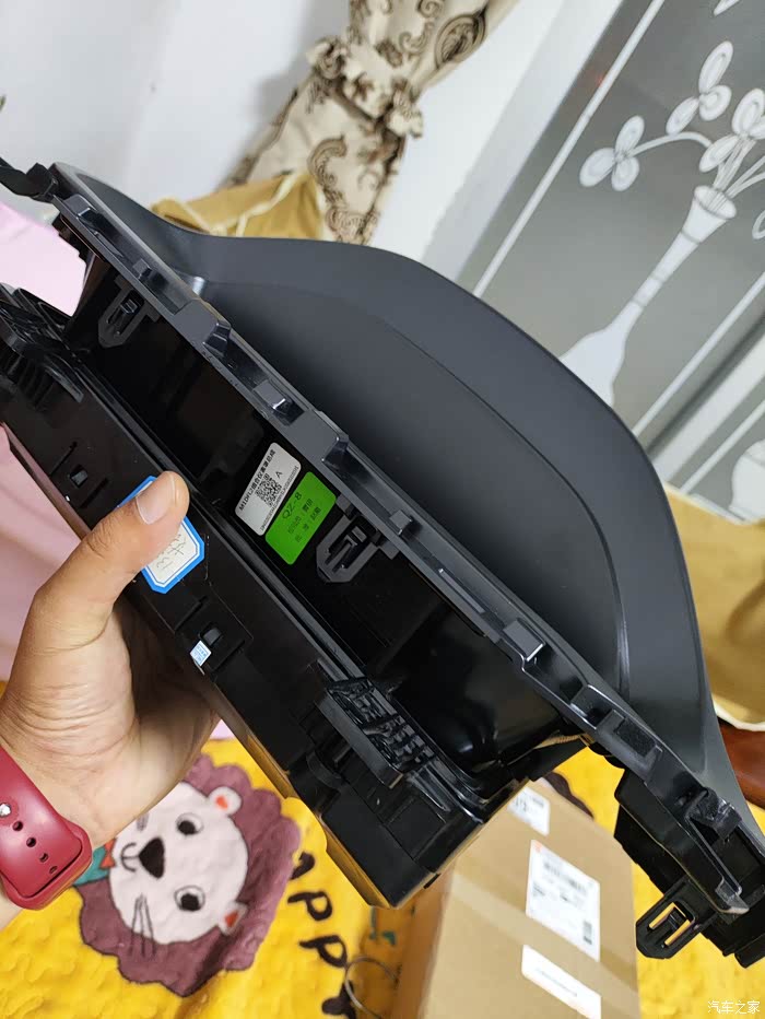

拆车表到货测试先

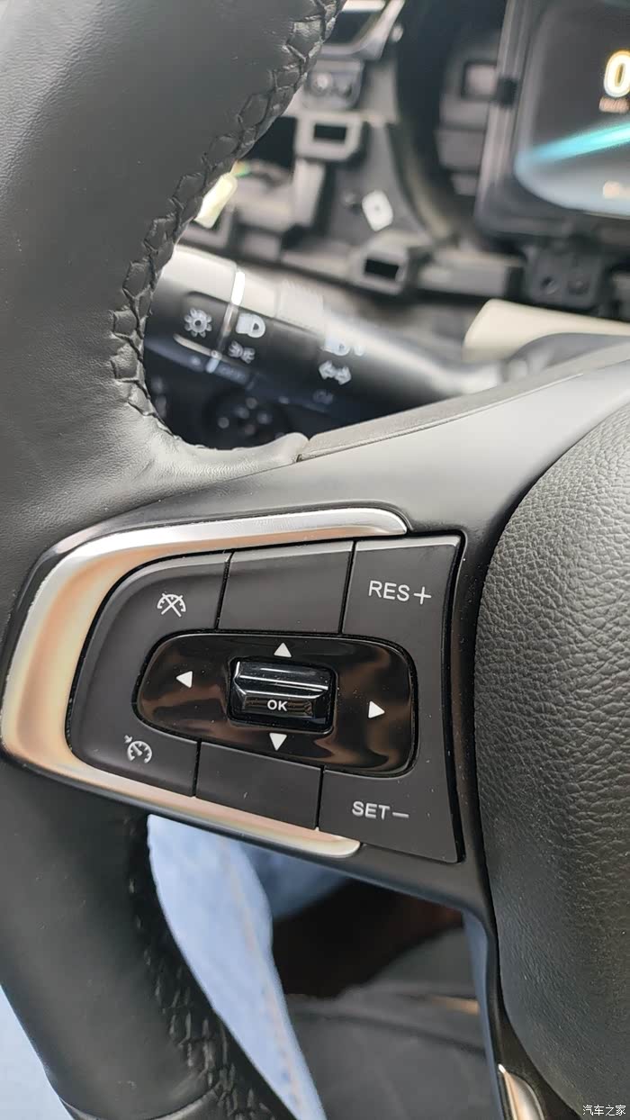

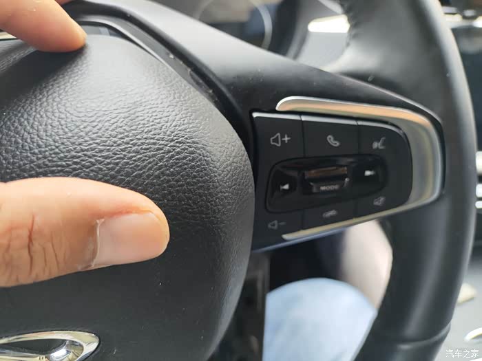

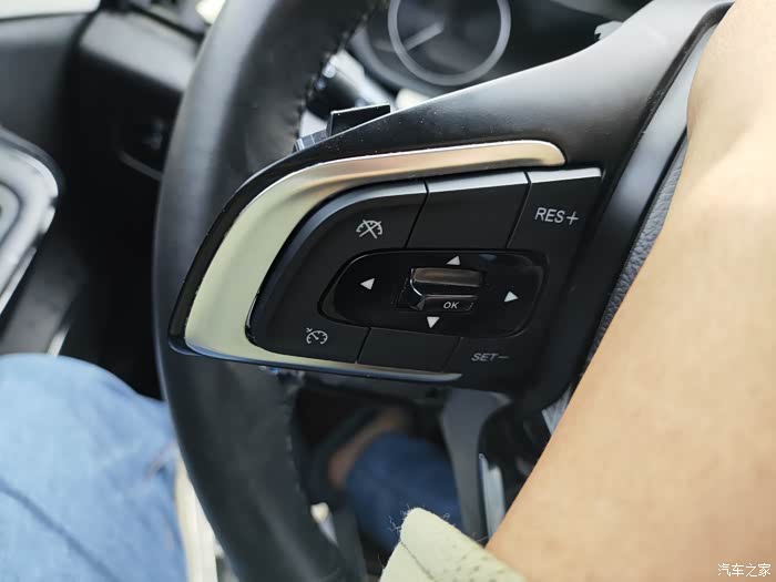

上车爽爽才发现,液晶仪表有上下页,gx方向盘按键没有,得换

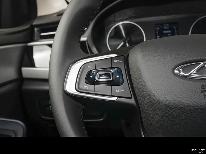

5plus的方向盘按键
Gx的按键

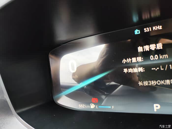

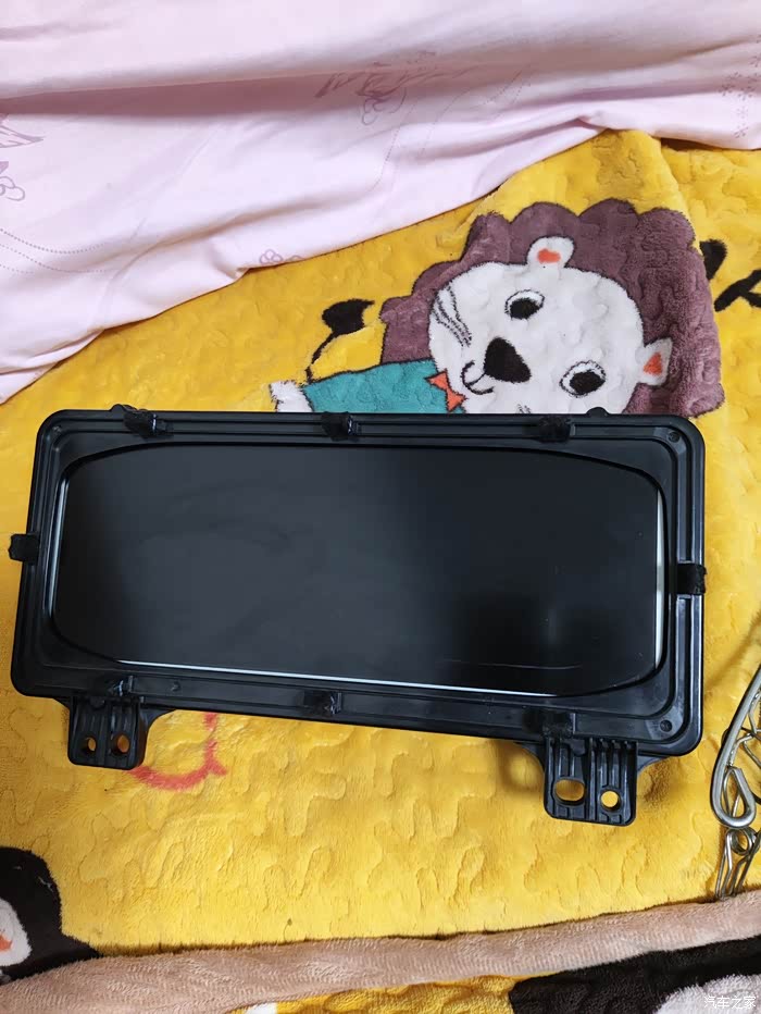

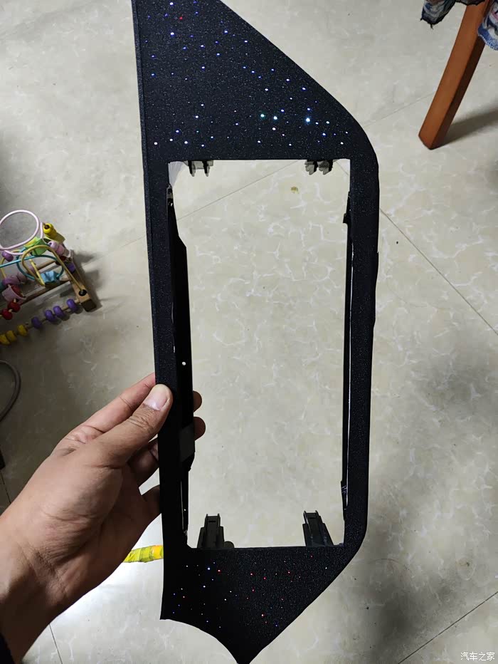

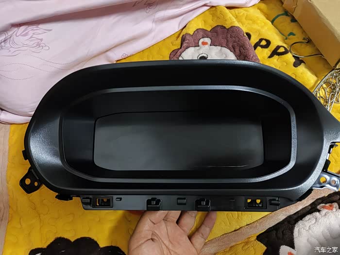

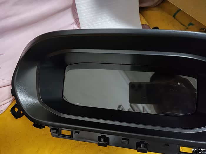

外框到货,跟屏幕卡好位置开始贴膜
漂亮结束

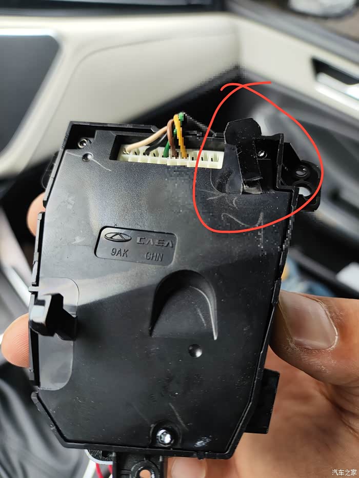

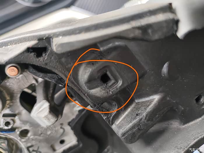

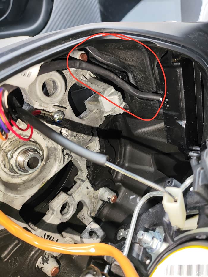

来气了,上次质保索赔方向盘,那个4s店没给我装好!两个原车按键的脚都被掰断硬压进去的!方向盘孔位压痕这么猛!
两边的按键脚都断了一根,都是这根!离谱!
新按键安装到位~
这边有线槽,按键线跟槽安装
两边都有槽

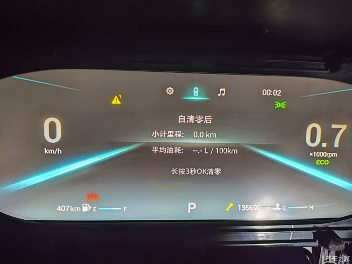

上车爽爽!不用匹配,不用写码,直接替换
方向盘重新安装好
车辆状态完全识别

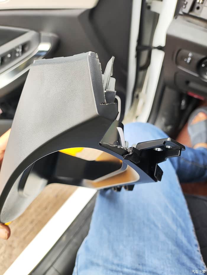

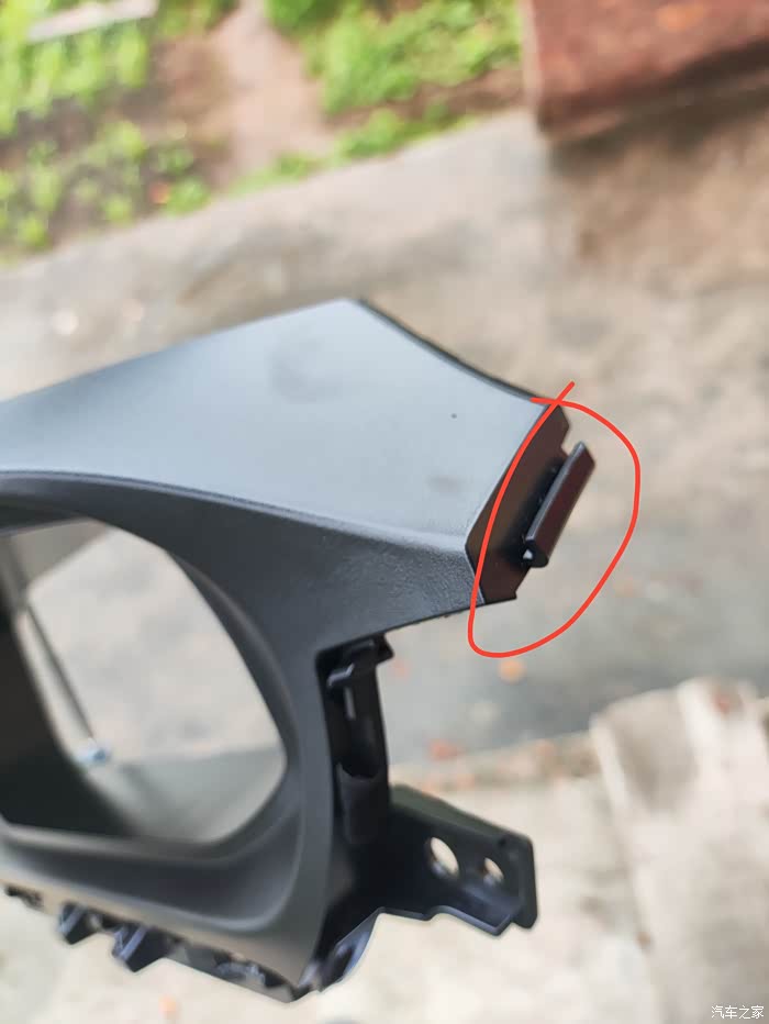

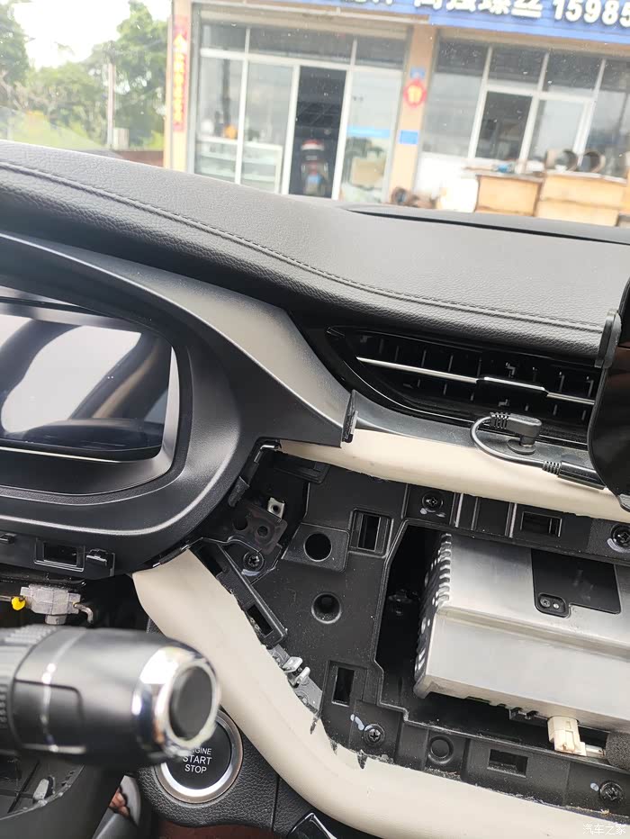

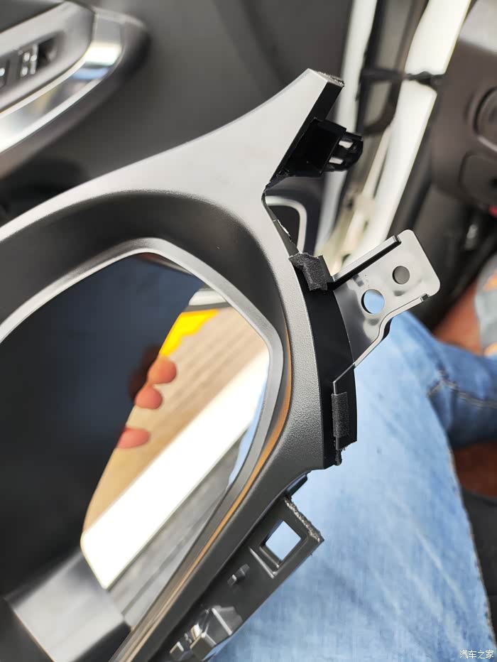

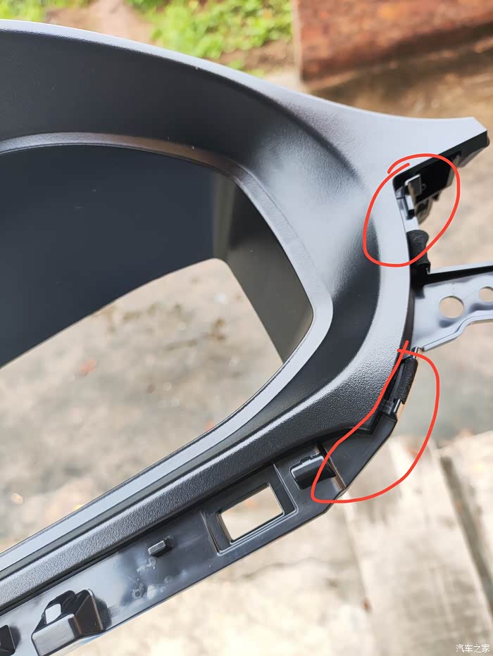

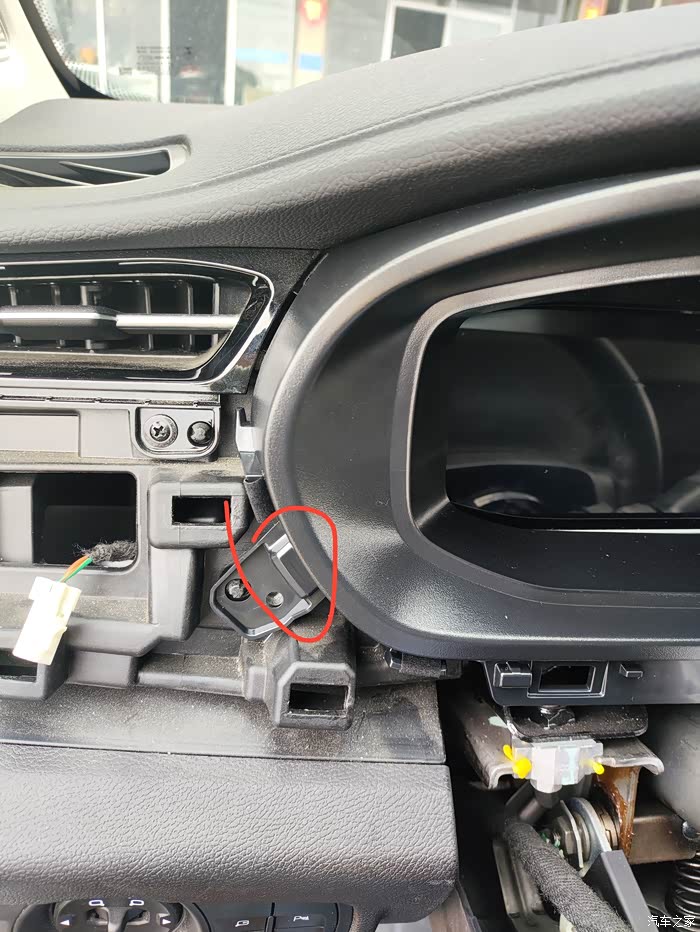

新框两侧需要修剪一下

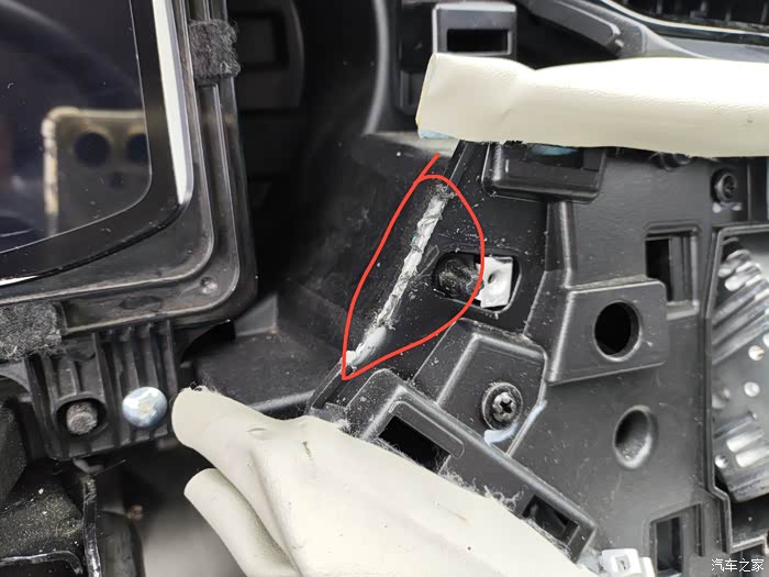

这边会卡住原饰板安装,需要把这个凸起的锯掉
右边也要修剪一下
通通锯掉

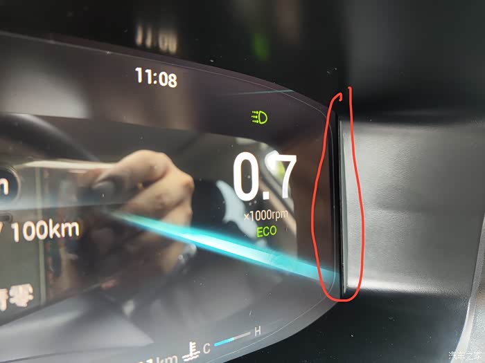

原内饰有点顶住,也切了一点,不过还是有点缝隙,跟空调框那边有点打架,就不继续修剪了,不影响啥了
右侧的这个位置有点缝隙
左侧完美卡进去

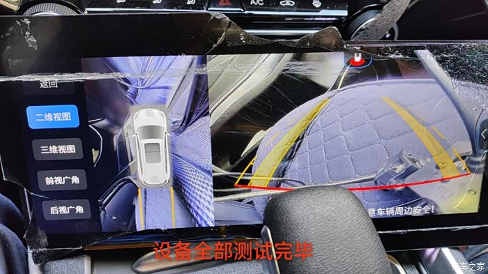

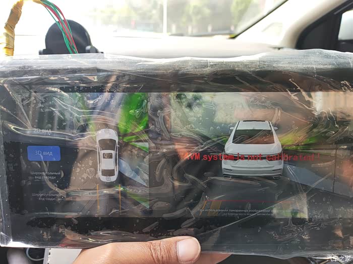

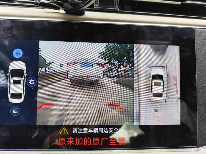

以前升级的原厂30万像素普清全景
测试高清设备
玩点土骚的
5p的屏幕得自己diy一下才能固定
中控车机等做完再汇报
