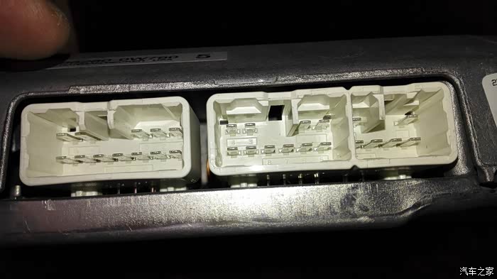

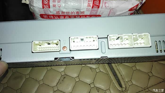

两台功放的对比,接口是一样的
这是先锋功放的接口
这是**L功放的接口
再看一张对比图
这是喇叭和电源的插座,左边和中间的插座是接喇叭的,**L一共十一个声道输出,七路全频,四路低音,音频设置好后,效果是相当的震撼的,这两个插座先锋和**L有很大的差别,要进行调整才能输出正确的声道,不然听起来声音怪怪的。最右边的小插座是电源输入插口,这个**L和先锋是一样的。
