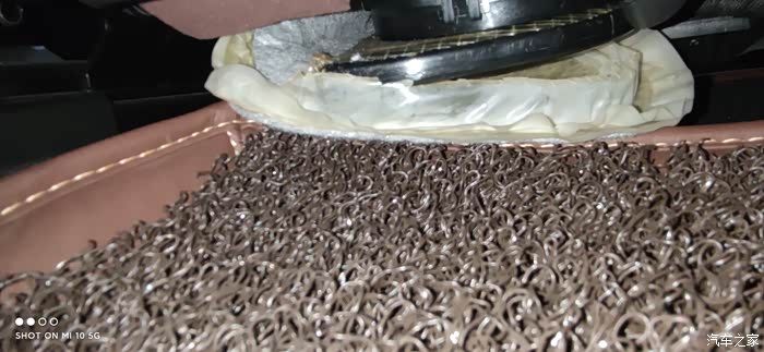

君越用了也快7年了,大体都挺满意的,有些小问题也都能简单解决,没太花费功夫。当时君越车内饰功能在当时也算上档次,功能很齐全,我也挺看中通风座椅这个功能,刚买的时候真的觉得特别好用,但随着时间推移总感觉不像刚买的时候那样好用了,有次东西掉座椅地下去捡的时候看见有塑料包裹海绵的东西掉在了地上,那是以为君越座椅通风是出风式的,那只是一块防尘网就没太在意。也找不到原因也能听见风扇声音,以为在工作只是自己适应了这感觉要求变高了。

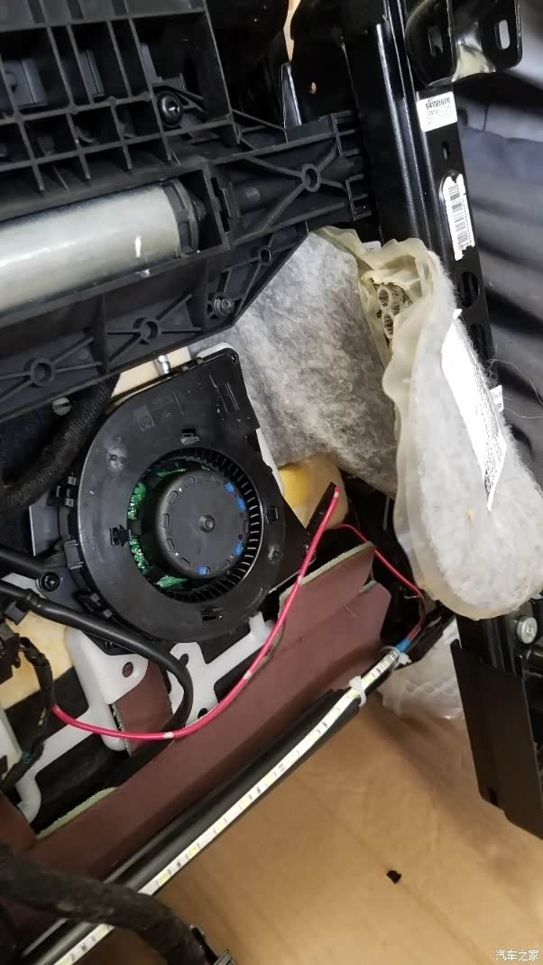

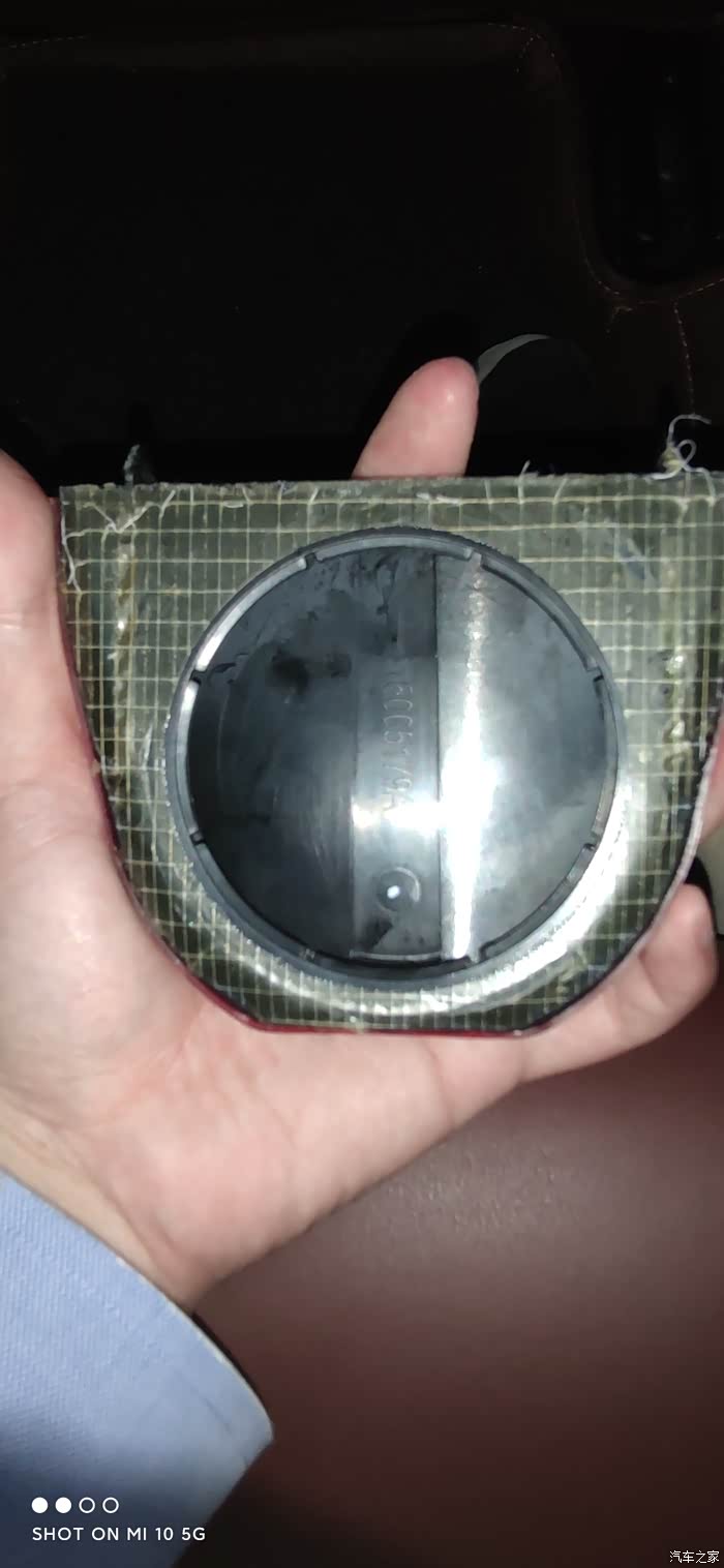

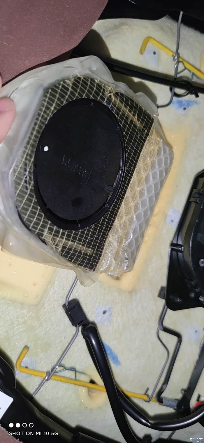

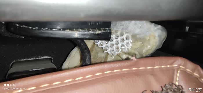

直到最近看到这位吧友的帖子才恍然大悟,https://club.autohome.com.cn/bbs/thread-c-834-96681743-1.html,原来君越是吸风式,那不是过滤海绵而是通风座椅的风道,风道都破了自然通风座椅也没用了。想到背后好像也不怎么凉了,就把座椅后背打开,果然主驾的也完全破损了,副驾的也部分破损,而俩个坐垫无一幸免都完全坏了
主驾已经完全脱落
副驾也出现破损
借用了一位吧友的照片 他把椅子拆下来反过来看的比较清楚

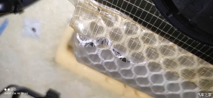

这时我很纳闷为什么才检查了4个就发现3个半通风管道损坏,这么高的损坏率在汽车行业是个发或者偶发的几率不大,后来把风道盖板拆下来仔细研究才发现,原来是通用使用的胶水和风道薄膜发生了化学反应,在有胶水的地方塑料薄膜都变黄变脆直至失效脱落
