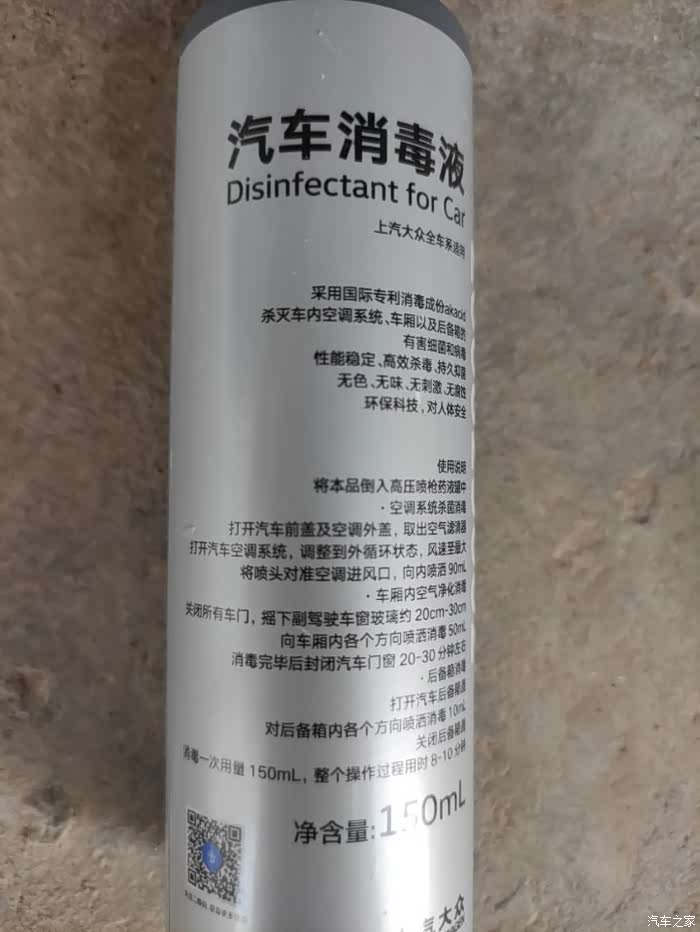

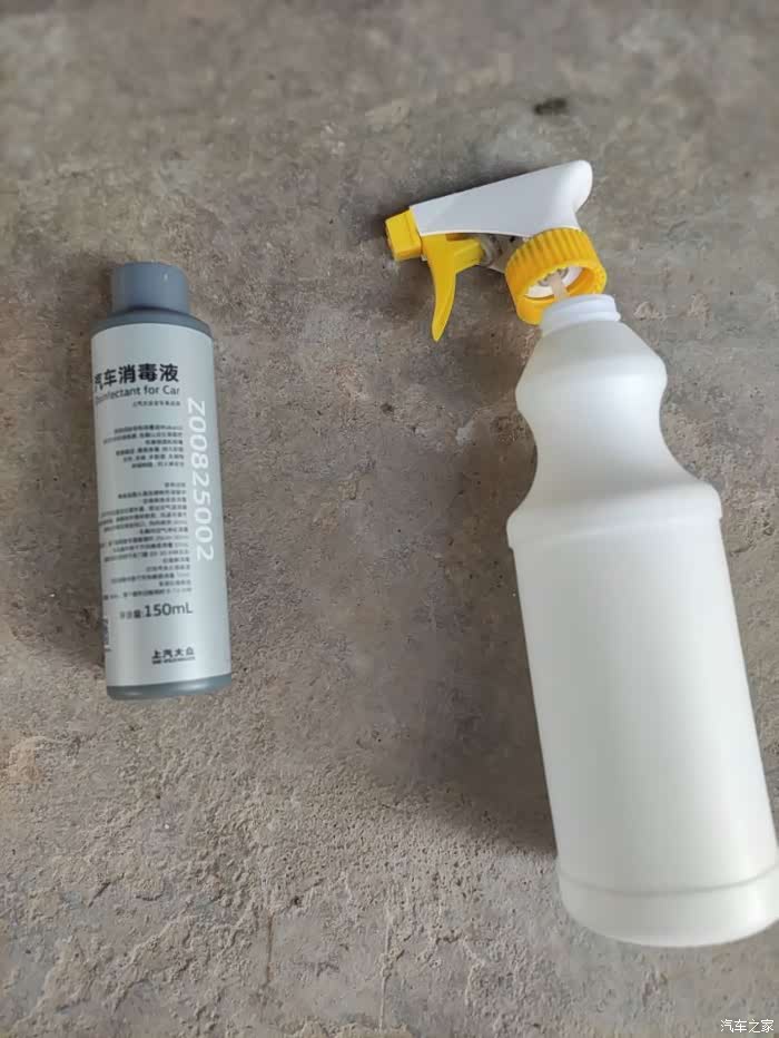

汽车消毒液上面写着采用国际专利消毒成分杀灭车内空调系统,车厢以及后备箱的有害细菌和病毒,性能稳定,高效杀毒,持久抑菌,无色无味,无刺激无腐蚀,环保科技,对人体非常安全。多年的对大众车和原装配件的使用感受我还是蛮相信大众的原装附件产品的,质量和效果都有保障。它的使用方法也非常简单,直接用喷壶把消毒液装到瓶中。空调系统的消毒方法是取出空调滤清器后,打开空调制冷系统,打开外循环,把风挡开到最大,关紧车窗。然后从空调的进气口位置喷洒消毒液大楷90ML即可。车内和后备箱的消毒是直接喷洒后密封车窗半个小时。

喷壶

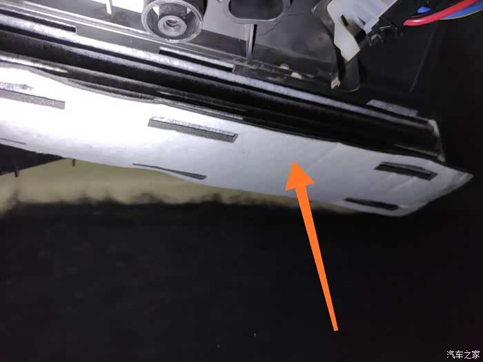

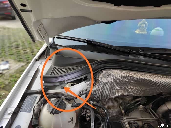

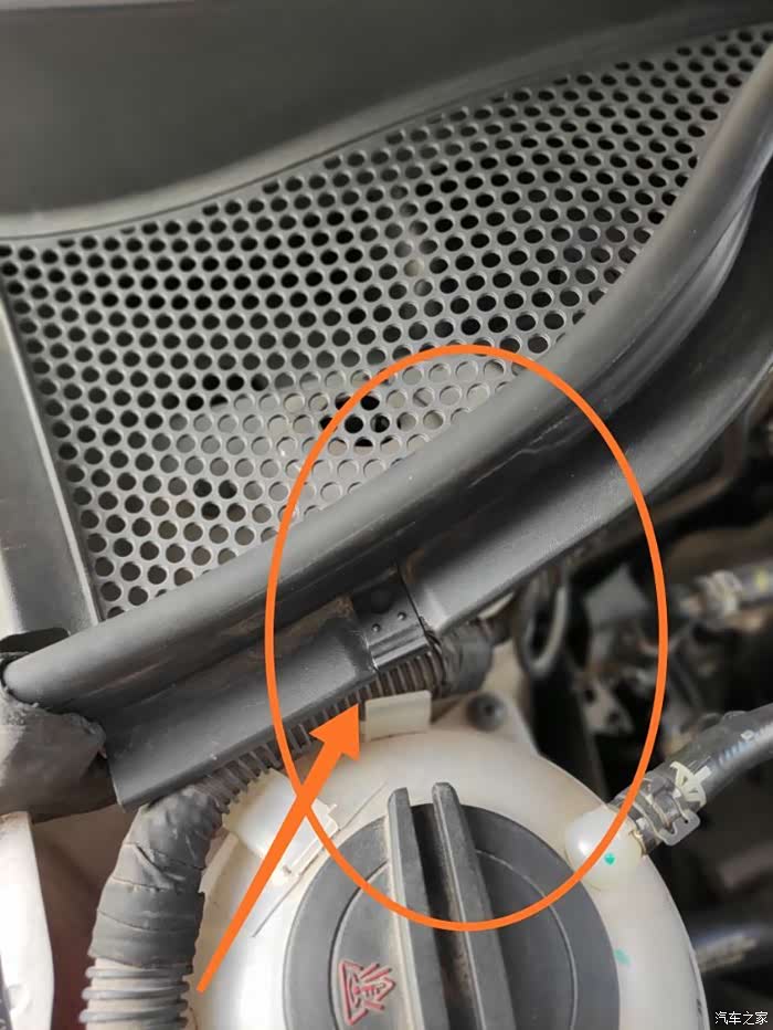

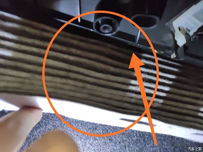

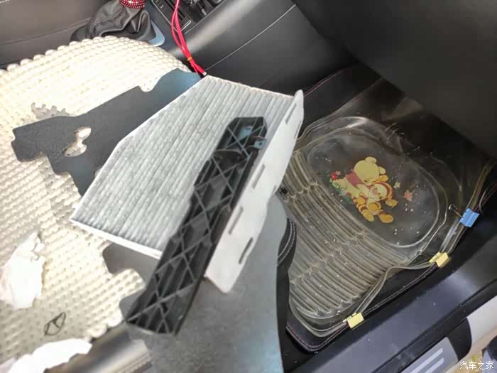

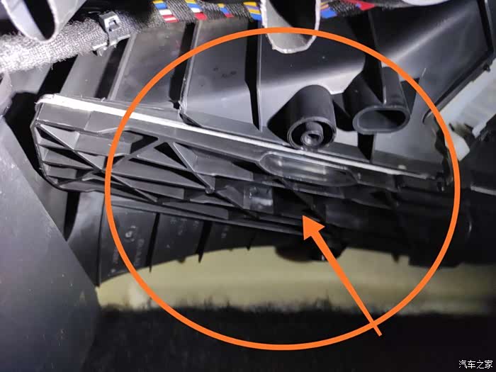

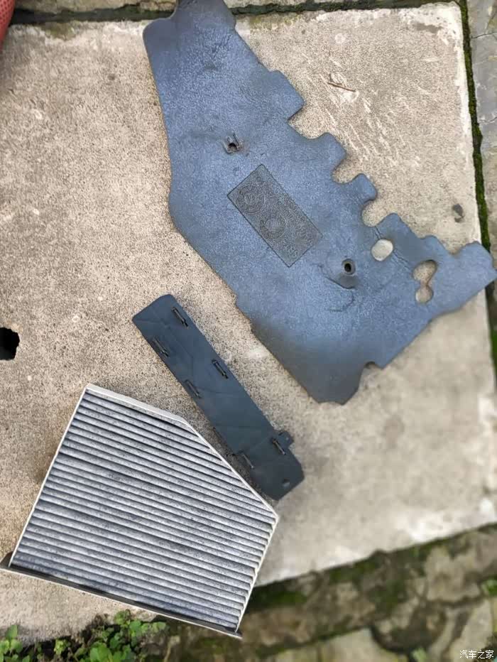

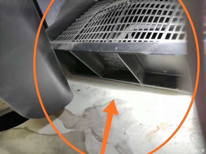

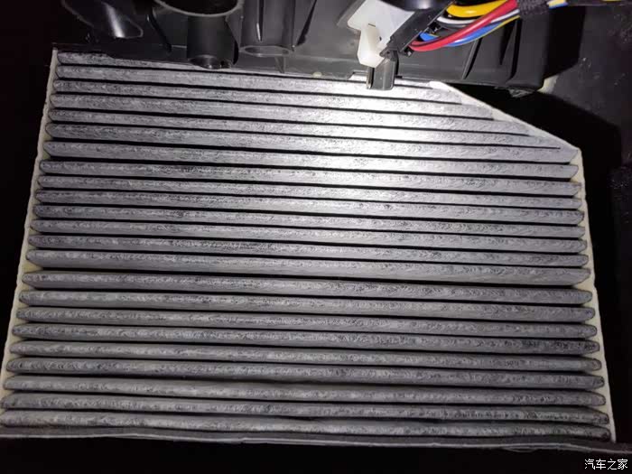

开始操作了。首先要把空调滤清器的空调滤芯拆下来。途观丝绸之路的空调滤清器在手套箱副驾驶室位置的下面,必须钻到副驾驶室下面,所以必须准备一个手电筒照量下面的位置方便操作。扭开手套箱下面的两个黑色的塑料螺丝就可以取下黑色的塑料挡板,然后把盖板往右边滑动,空调滤芯就弹出来了,这样就可以往外拉出滤清器。接下来打开发动机盖板,找到空调滤清器的进风口。途观丝绸之路的空调进风口在防冻液一则挡风玻璃的下边 。拉出卡扣就可以看到空调的进风口位置了,为了方便和简单快捷尽量不需要全部拆开,全部拆开后非常麻烦,我不喜欢大动作的改动车子,这样会留下异响等毛病,反而事与愿违。我对车的原则就是尽量不要影响原车的原样,力所能及。
空调滤清器在手套箱下面
空调滤清器在手套箱下面
扭开橡胶螺丝
盖板右滑就可以取出空调滤清器了
看到滤清器了吧
取出滤清器
取出滤清器

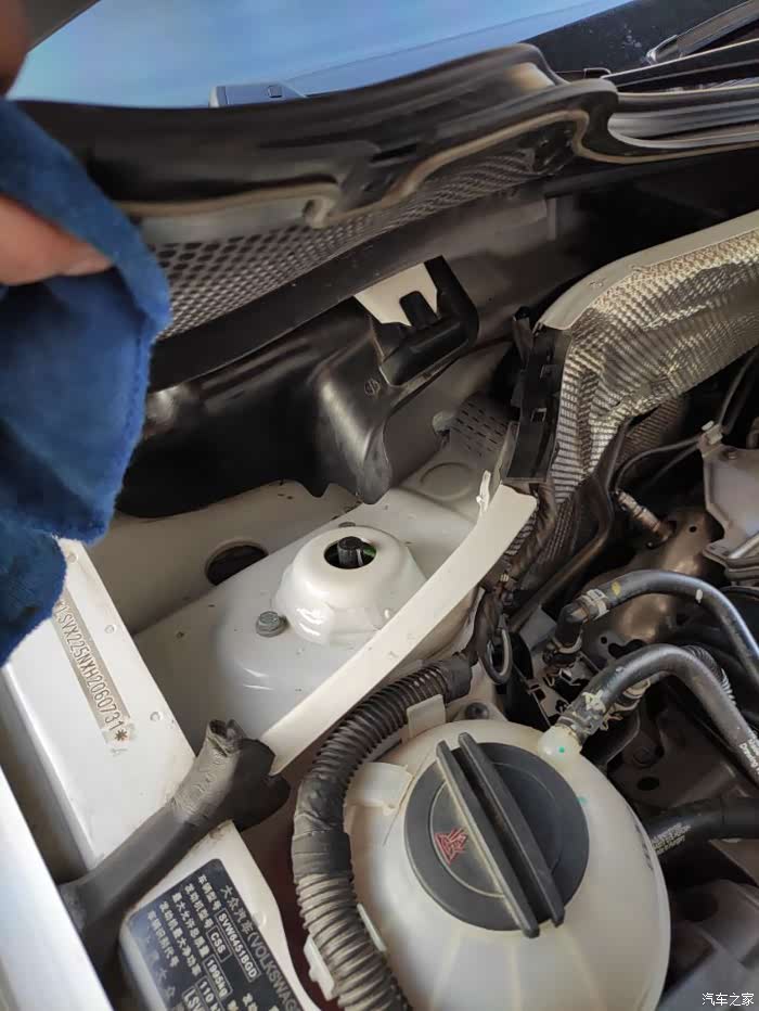

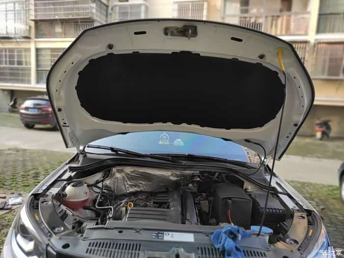

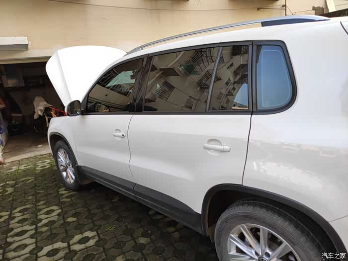

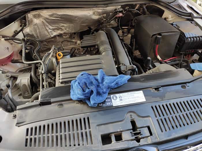

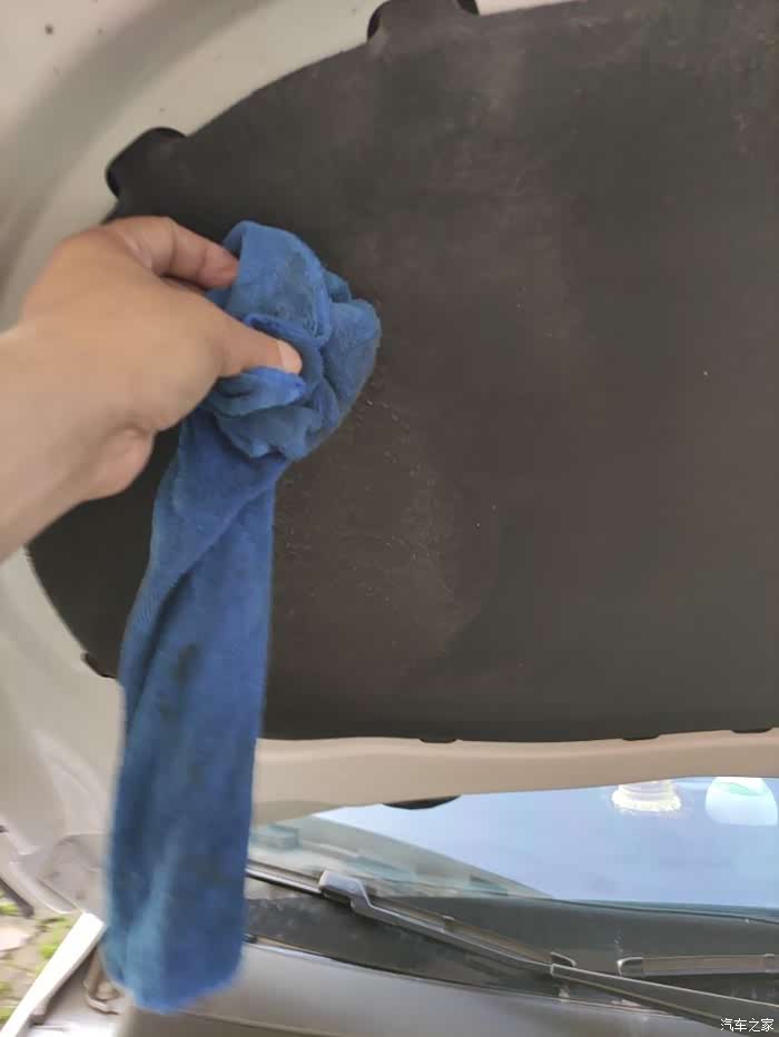

打开发动机盖板开始准备清洗空调进风口
发动机舱有点脏
还是擦干净了好看

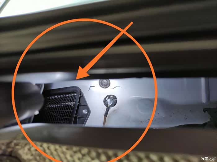

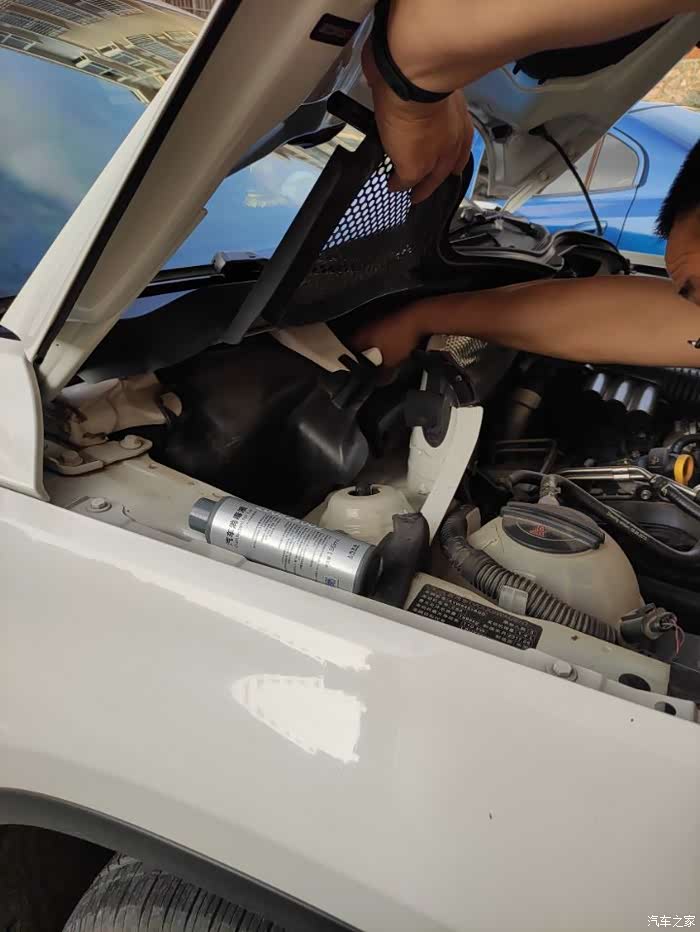

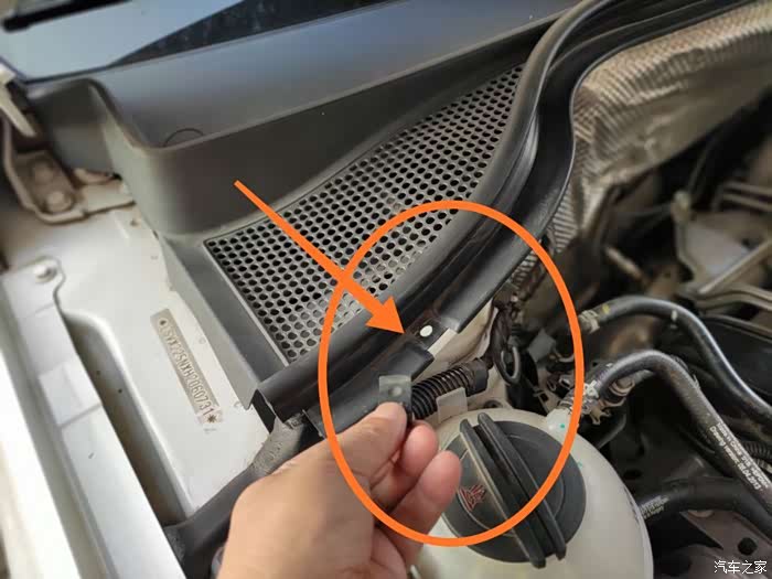

拔掉红圈位置的卡扣
就是这个卡扣

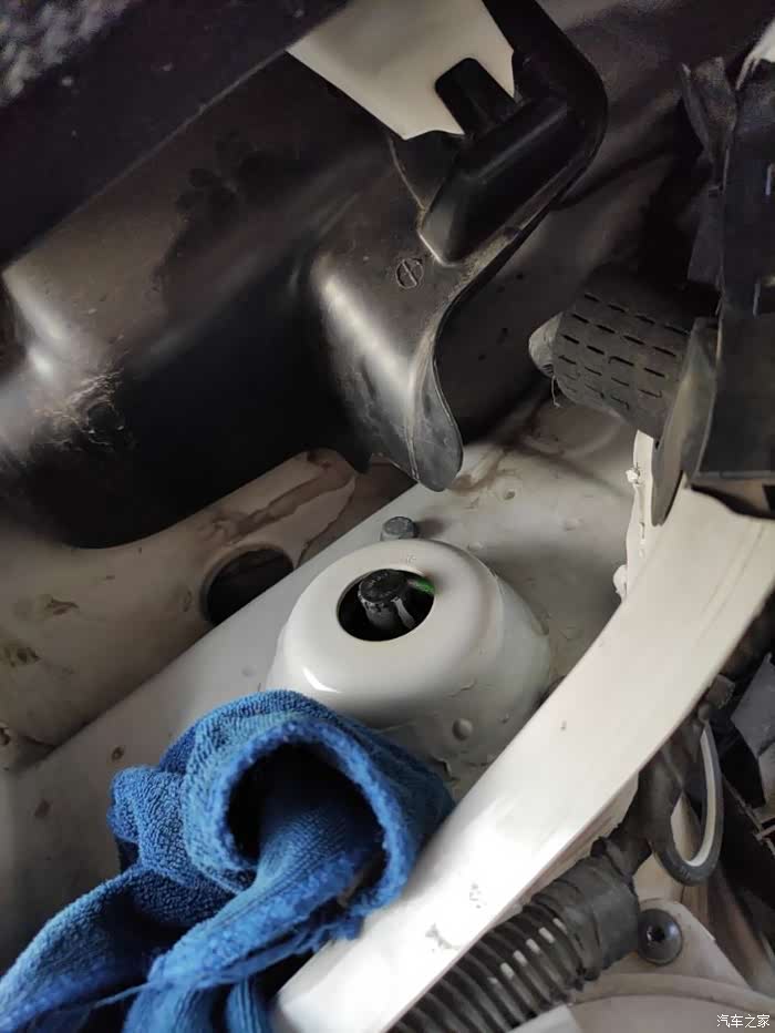

可以找到空调进风口了

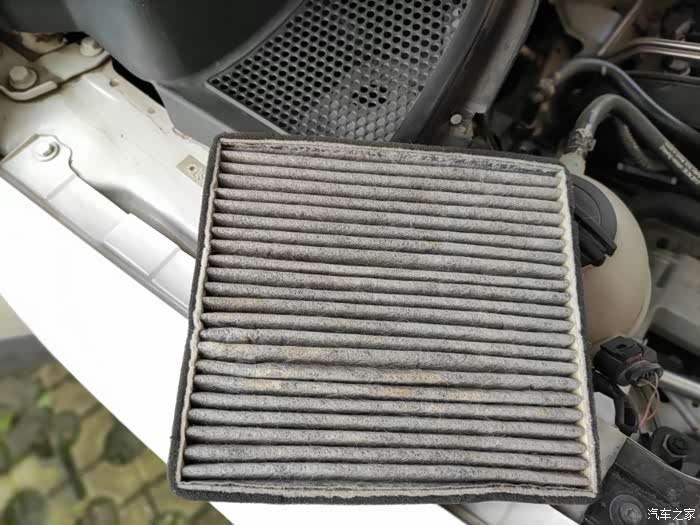

空调进风口脏兮兮的
这是我用的旧车空调滤清器遮挡的,非常脏了
擦干净后的空调进气口
我的空调进风口为了防止进风口***在外而进去大的渣子灰土花粉到空调管道,就用以前的旧车留下的空调滤清器挡在进风口,对灰尘和大的异物有较好的阻挡作用,这样效果非常简单明显,因为途观的空调进风口没有严密的过滤网,网格孔洞非常大。有的车友也买了密细的过滤网进行过改装,我不想这样大动作就因地制宜这样做,效果还是很明显的,你看我的滤清器上灰尘脏污非常严重。但是不能完全遮盖进风口,免得影响空气流的进气量。

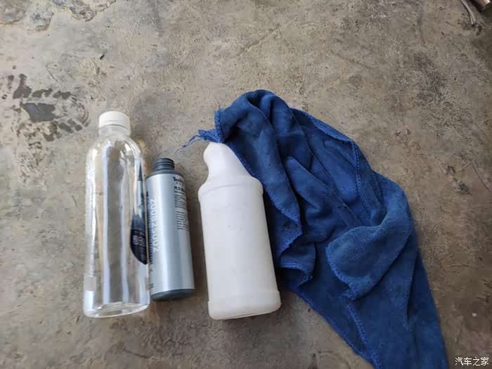

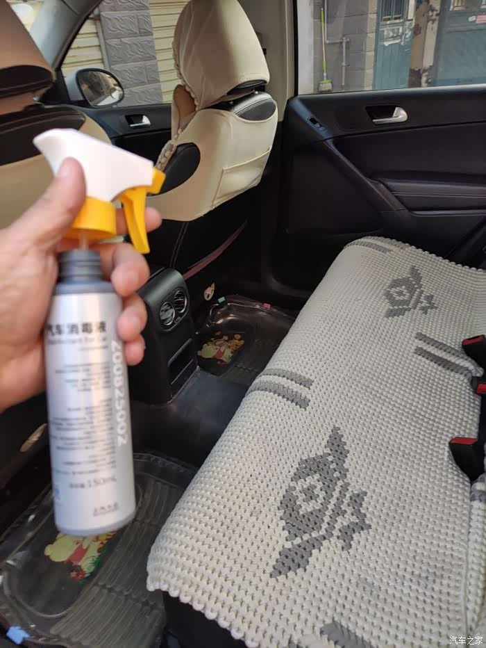

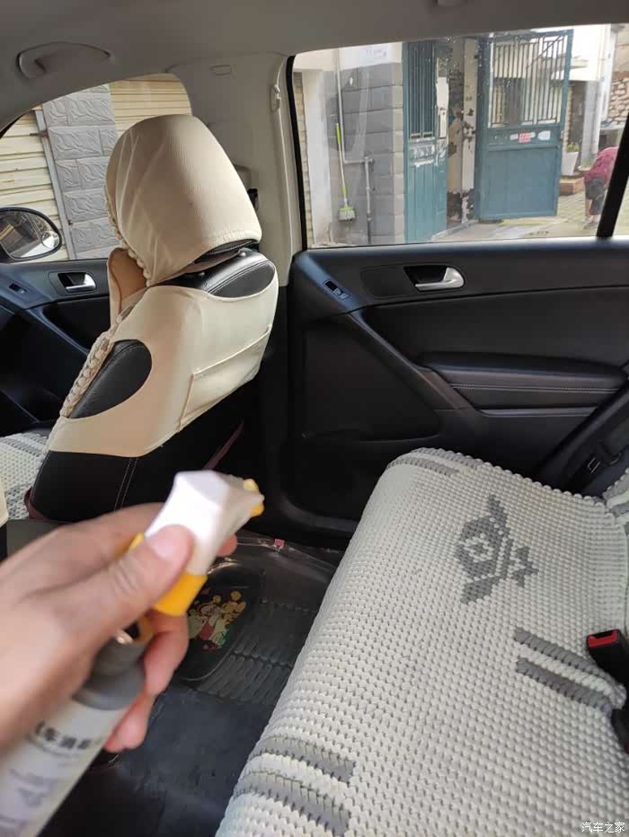

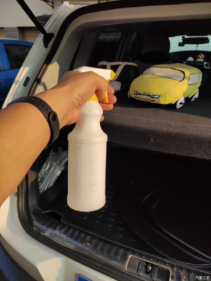

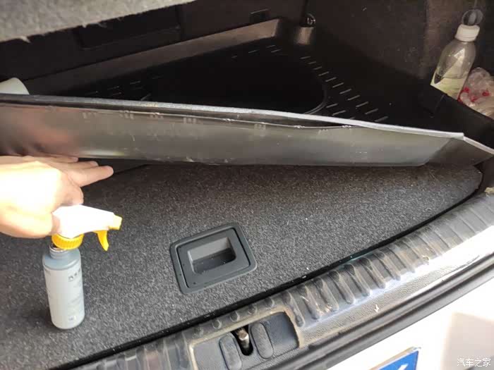

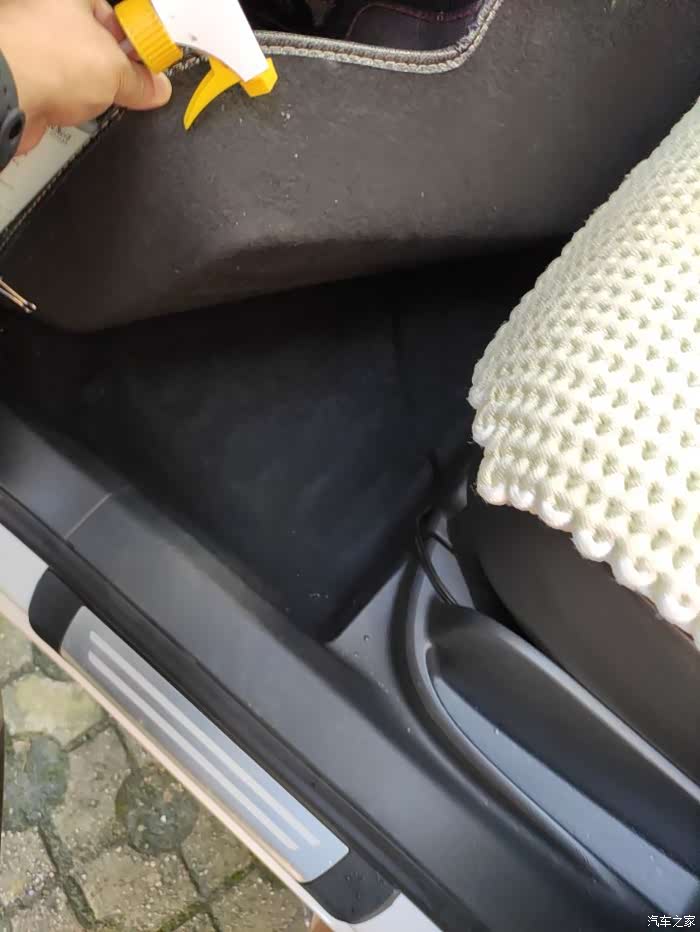

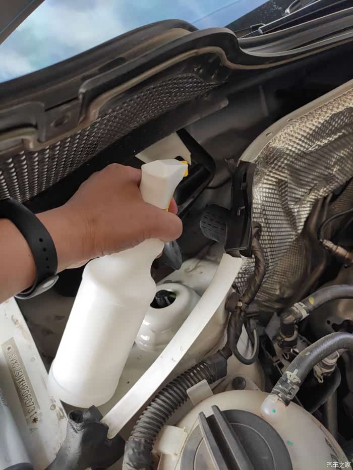

同时把车内和后备箱收拾干净和空调系统消毒一起进行。把车用消毒液装到带有喷头的喷壶中备用。接着启动发动机,打开空调的制冷系统,打开外循环,风量调到最大。用装有消毒液的喷壶对准空调进风口喷射消毒液。整瓶车用消毒液是150ML。按照要求空调系统消毒用消毒液90ml,车内和后备箱消毒60ml。也就是空调系统消毒喷总量的五分之三。接着把剩下的直接喷洒到车内和后备箱各个位置,包括车内各个角落和车顶部。特别是脚垫和后备箱垫的下面,比如放备用车胎的位置,我的三年都没有打开过了,还有脚垫下面的原车地垫,做到尽量不留死角。喷洒完成后关闭所有车窗半个小时以上,我因为是晚上开始的,所以准备密闭车窗一夜效果更好。空调系统消毒打开制冷系统十分钟左右就可以了,然后关闭发动机。整个消毒工作就大功告成了。

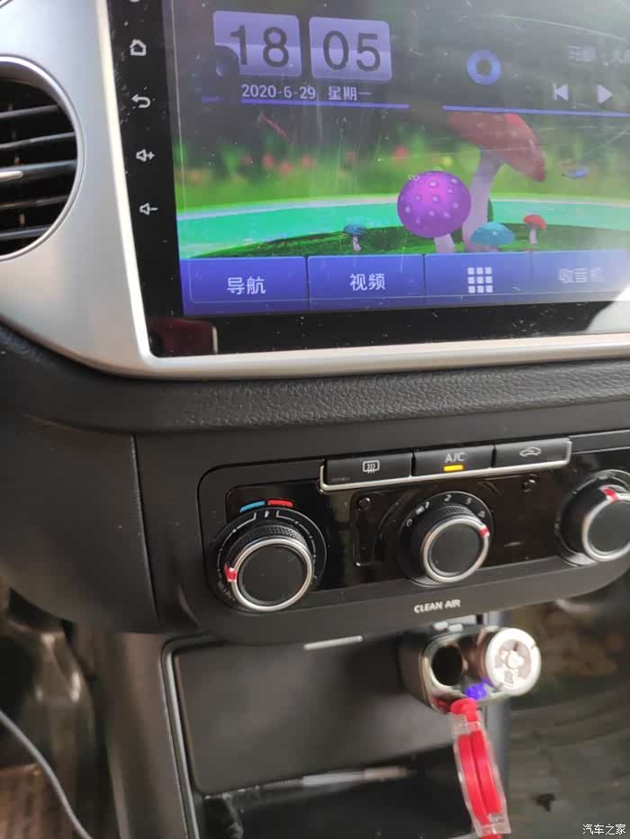

启动发动机打开制冷开到最大风力
启动发动机打开制冷开到最大风力
开始往风口喷消毒液了

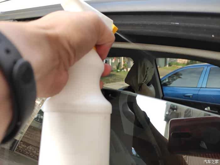

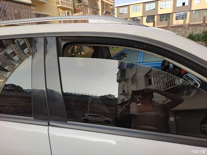

关闭车窗车内消毒
闭车窗车内消毒
闭车窗车内消毒,喷壶低的消毒液管子不够长,干脆用消毒液瓶也可以
地垫位置不放过

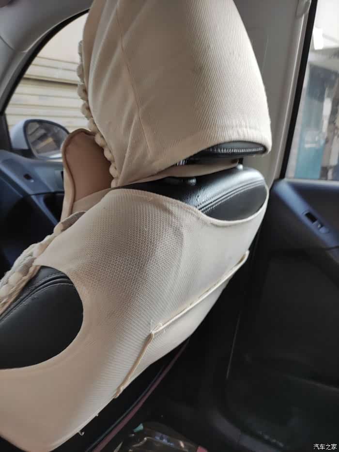

坐垫也不放过

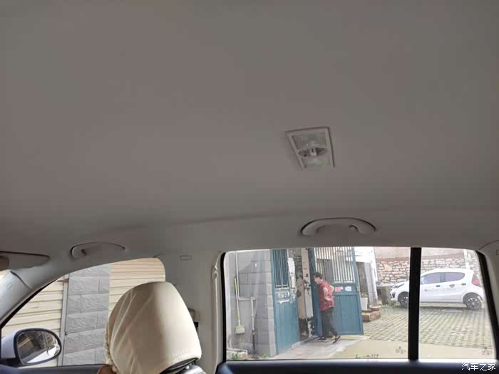

车顶也要喷

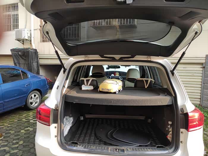

后备箱消毒一丝不苟
后备箱消毒一丝不苟

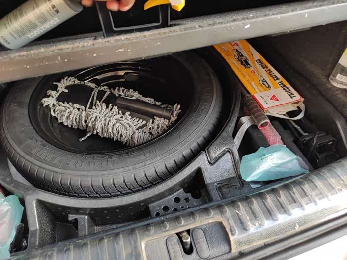

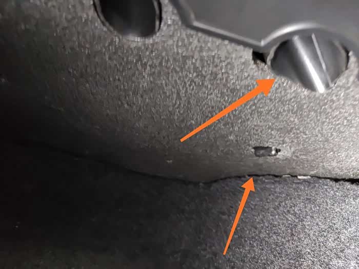

死角不能放过
备用胎三年了没有用过,这个位置必须重视消毒

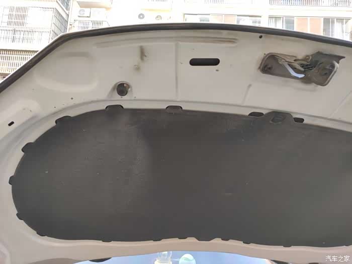

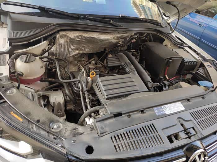

顺便我把发动机仓也进行了简单的除尘清洁处理,检查了电瓶和机油防冻液的位置,一切正常。
干干净净
