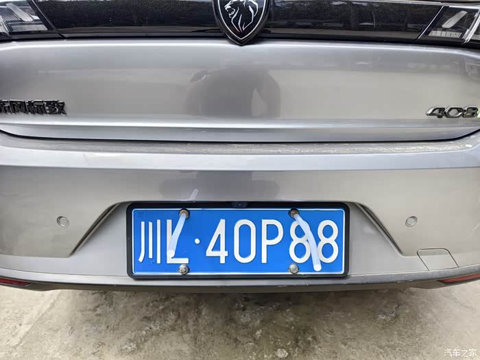

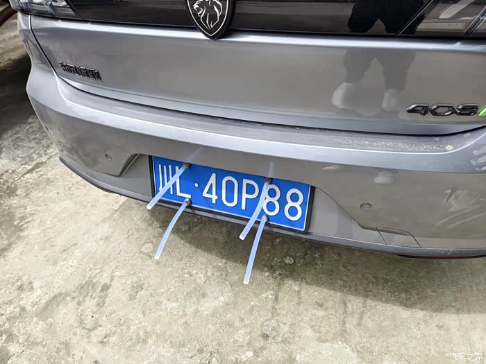

买到二手车的车友需要把牌照拆下来,换上新的牌照,车管所收50,自己弄几块钱就行了。买几根热熔棒,打火机加热棒子和螺丝盖然后粘住,等十来分钟完全干透,用力一拔就下来了,没拔下来的再重复加热等待冷却也能拔下来。

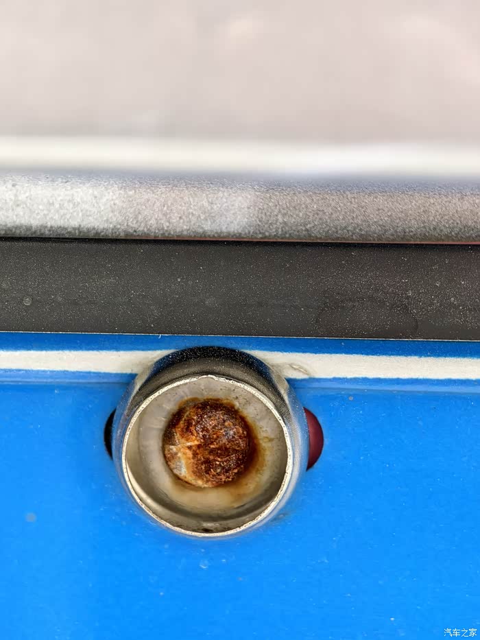

螺丝盖拆掉后就能看到里边固定牌照的螺丝,现在没人偷牌照了所以我买车上牌照就用的普通十字螺丝。不过拔出来发现固定的牌照的是专用防盗螺丝,应该是贴膜师傅贴改色膜的时候,拆完车牌号给我上牌照的时候防盗螺丝。
这种防盗螺丝也有专用工具,但是我这个螺丝锈蚀太严重了,只能用切割机切个一字,然后就可以用一字螺丝刀拆卸了。
