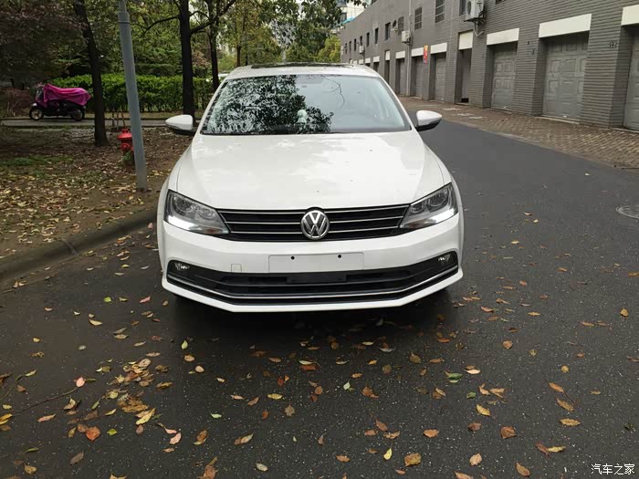

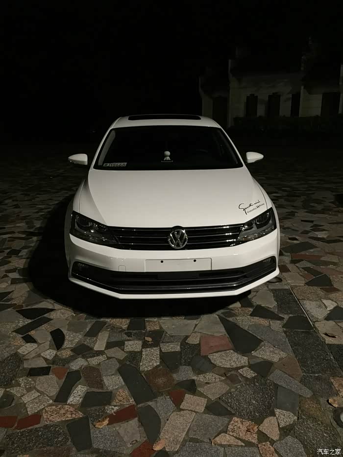

听说这是45度角····这大嘴巴,有人说好看,说显得凶狠有张力···其实我还是不喜欢看的,特别是两边,多出了一点,太突兀了,还不如老款的GLI呢····资金够了我可能后期会改掉前脸,方案有2个,一个是改成老款的GLI前脸(换前保险杠和中网就行)费用2500以内,另一个方案就是等新款速腾GLI上市,再改。
这下保险杠雾灯处,总觉得怪怪的,嘴巴有一种被撕开的感觉····哎···

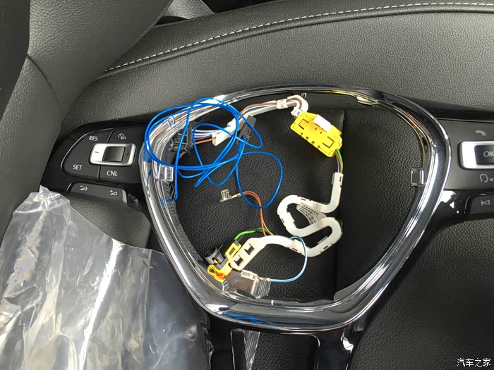

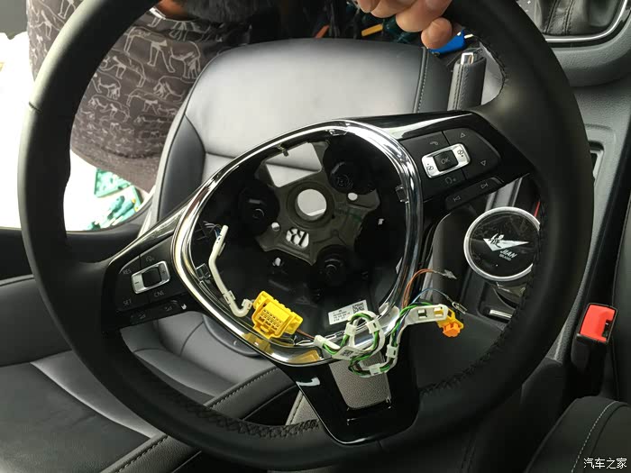

这就是网上买的方向盘按键,北京的卖家,什么瑞的··大家自己找吧,价格600,是否原厂不知道,看着就那样啦,感觉质量也还可以,希望耐用别出问题。

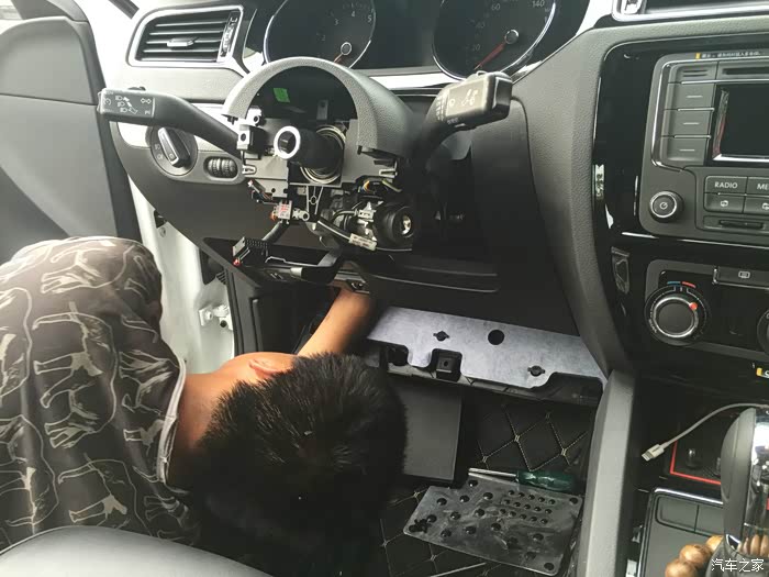

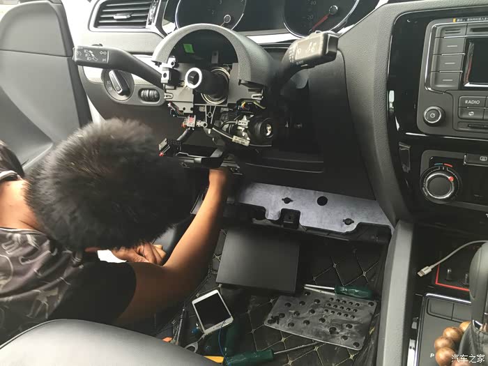

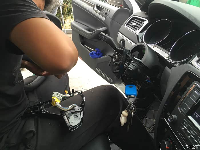

方向盘比较难拆,花了半个小时,哎,其实这东西有窍门的,建议大家最好找专业点的汽修师傅拆,他们一般几分钟搞定,我这师傅拆了半个多小时,还搞得自己很专业的样子,其实我看着就觉得不专业了····可恨的是还收了我200安装费···吭····
开始找线吧····怎么接线找线还是我跟他说的,然后不懂的我打电话给卖家,就这样折腾···

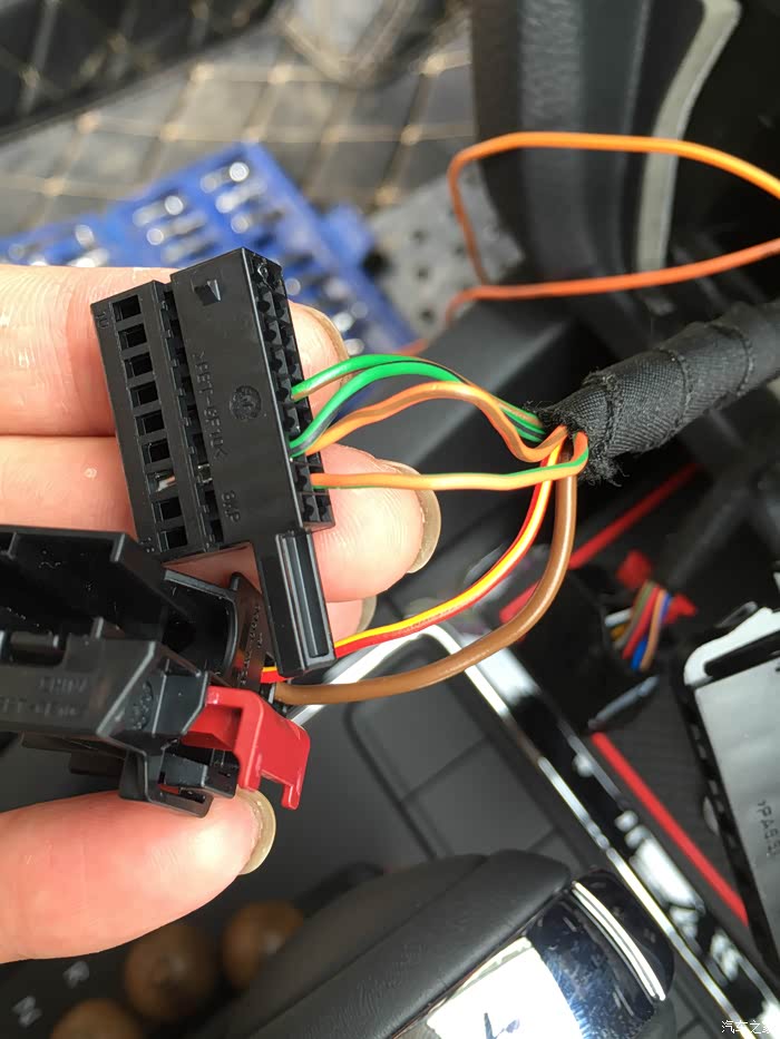

找到游丝3号脚,和BCM的白色插头17号脚,并联,卖家送的并联线,直接对插就行了,这个不破线
按键已经装好,一卡就行了,很吻合

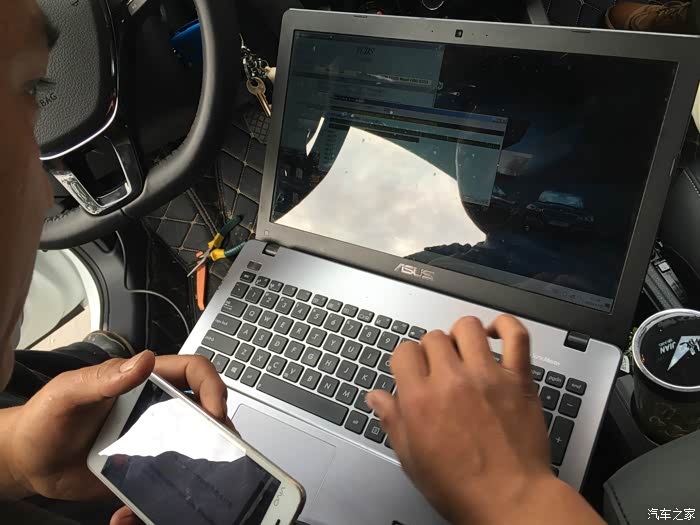

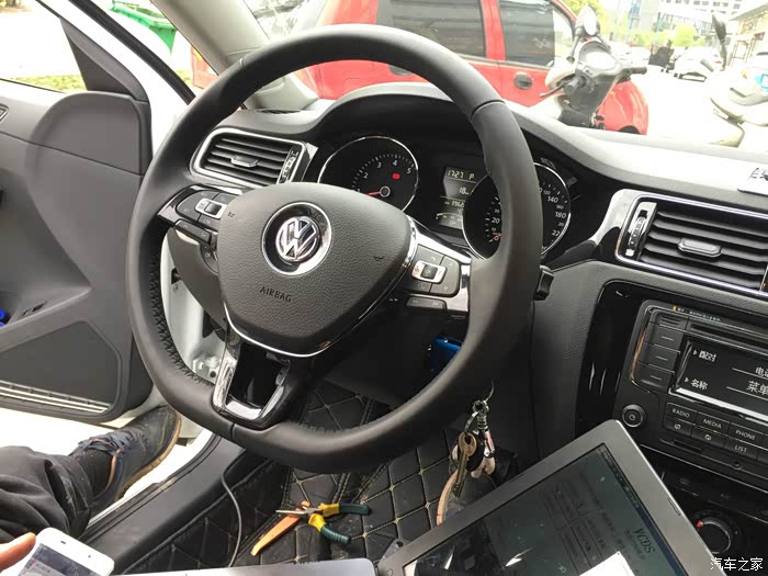

搞完之后,用5053进入行车电脑,改编码。
编码进第10组,编码30改成38,
第18组,编码C6改成C2,
然后执行,
OK
编码进第10组,编码30改成38,
第18组,编码C6改成C2,
然后执行,
OK

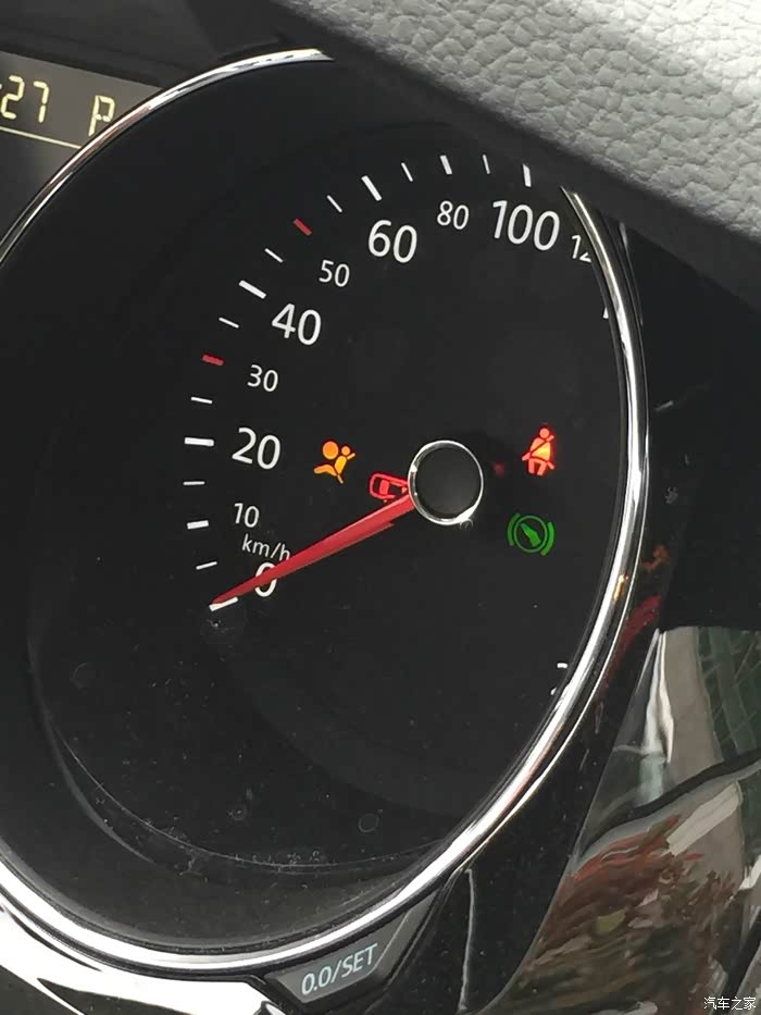

装完之后仪表盘上会报故障码,就是气囊故障码,因为气囊插头动过了,所以就会出现这个,用5053清除一下就可以了
OK,就是这样了,没啥问题了

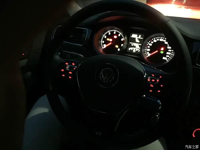

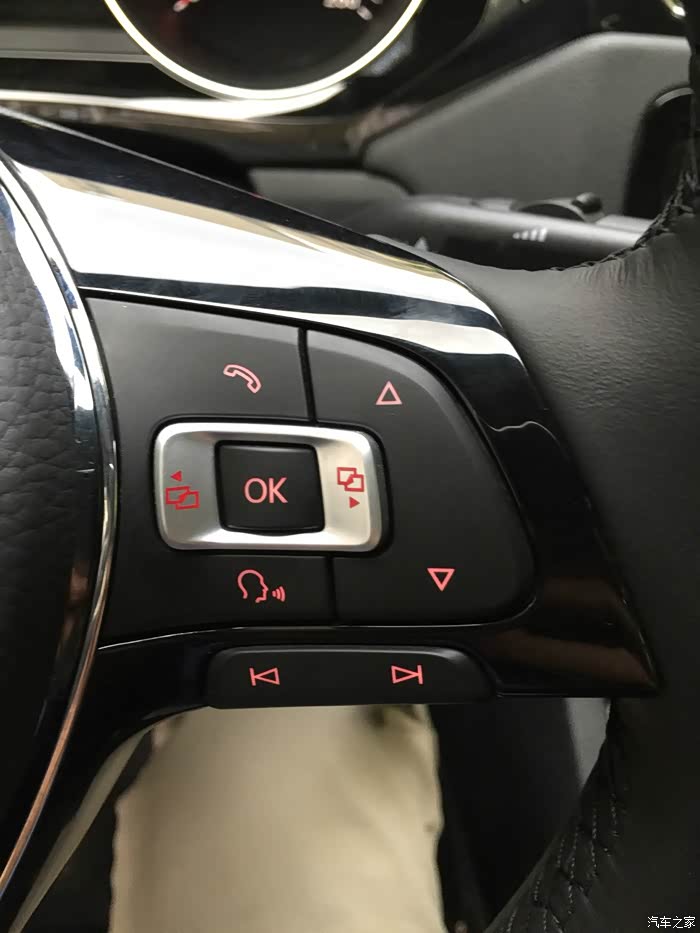

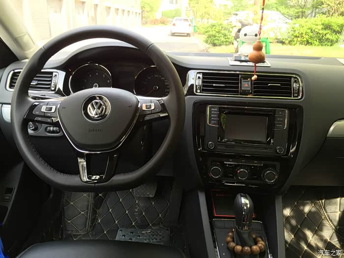

装完之后都有的问题就是,定速巡航按键是没用的,但是定速巡航键变成了喇叭按键了,我个人觉得这样也还好,省得每次按喇叭都去按气囊了,这样手指能直接按巡航按键就可以了,当然,气囊喇叭也还是可以用的。 第二,OK键这里的上下箭头变成了拨杆上下的控制键,但是这个和拨杆上的按键会冲突,就是拨杆上的上下键如果用了的话,方向盘上的上下键就会失效,也就是说,不能同时使用,其他不影响。
夜间效果。
夜间效果。

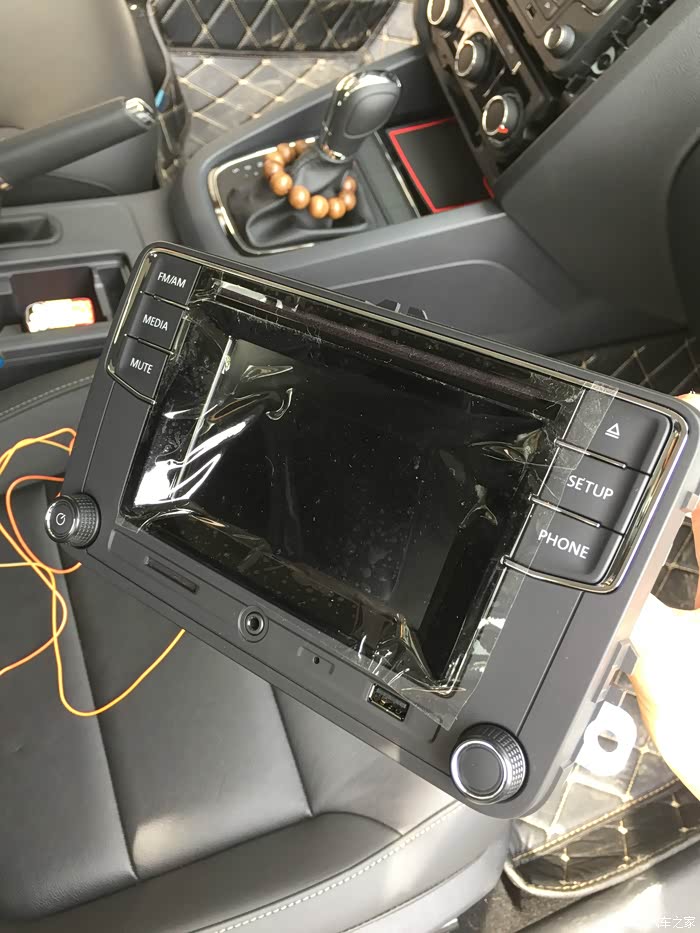

下面说说这个MIB的安装了。

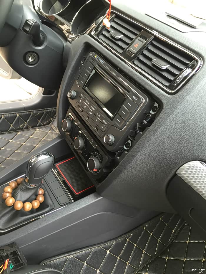

原车的CD机,简陋了点,音质也一般,其他功能也还可以吧,也就听歌,蓝牙,其他没啥了,上次是买车是时候看了高尔夫7上的5寸屏,觉得分辨率不错,主要是超级蓝牙功能,碉堡了!瞬间就想换了,所以找了下,TB很多PQ平台的MIB,简单咨询了下,然后,搞!
5寸MIB机头已到,准备动手!全新带膜,完美
拆原车CD,简单,还是简陋?

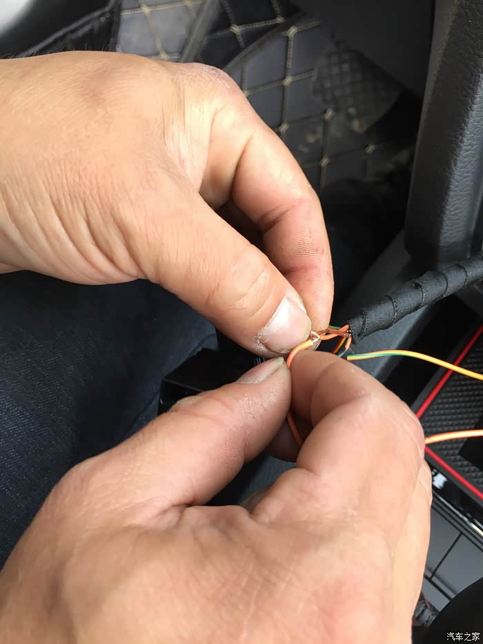

转接线的两根橘黄色的线,安装的时候要拆空调面板,然后转接线和空调面板后面这里的2根橘黄色的线并联(就是绿色边上这2根),1.6的没有预留孔位,所以只能破一点线了,然后把转接线接到上面,1.4T的车主就不用破线了,原车预留了针脚,具体的可以咨询卖家了。
拆开的中控·····好大一个坑。。。好在速腾是软性材质的中控,拆面板都很轻松。
接线中。。。。。破了点皮。。。胶带包起来。。。有点心痛
就是这样的,师傅说这样不叫真正的破线,不会影响车子的质保,哎,都拆了,也就这样了吧,没事,后来问了修了差不多20年车的老师傅,也说了这点线不可能导致车子电路故障,更不可能自燃啥的,大家放心弄!

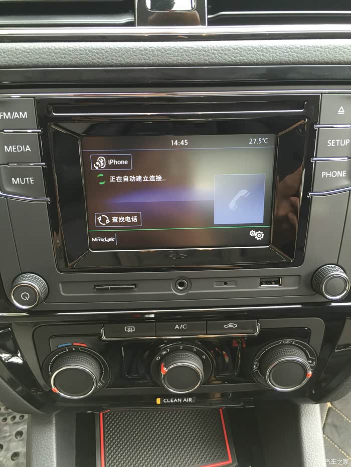

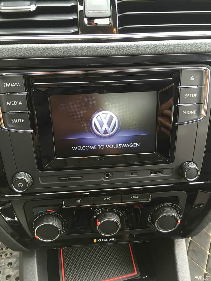

线接完了,安装上了!这个就不用进行车电脑改什么编码了,直接安装,钥匙一插,启动,完美!之前准备装RNS315的,但是感觉好多转接线,什么蓝牙,AUV,麦克风。。。。。嫌麻烦就没弄了···
来,开机了!DAS AUTO·····

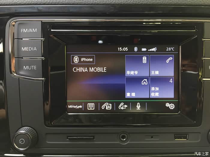

链接一下手机感受下超级蓝牙的魅力!真心好用!
音质的确比原车的好,真的,不骗你们!可以调节音响的整车分布均衡比,还有各种模式可以选择,比如爵士,流行,古典。。。。
超级蓝牙,这个方便很多,换这个MIB就是为了这个,打电话接电话,都很方便,桌面收藏的电话点一下就直接拨打,挂断用方向盘上的电话按键挂断,操作方便。完美。。。屏幕反应灵敏,点了立马反应,赞一个!还能显示电话本,最近的通话记录,还可以语音拨号,反正我这土老鳖是觉得蛮好的了····

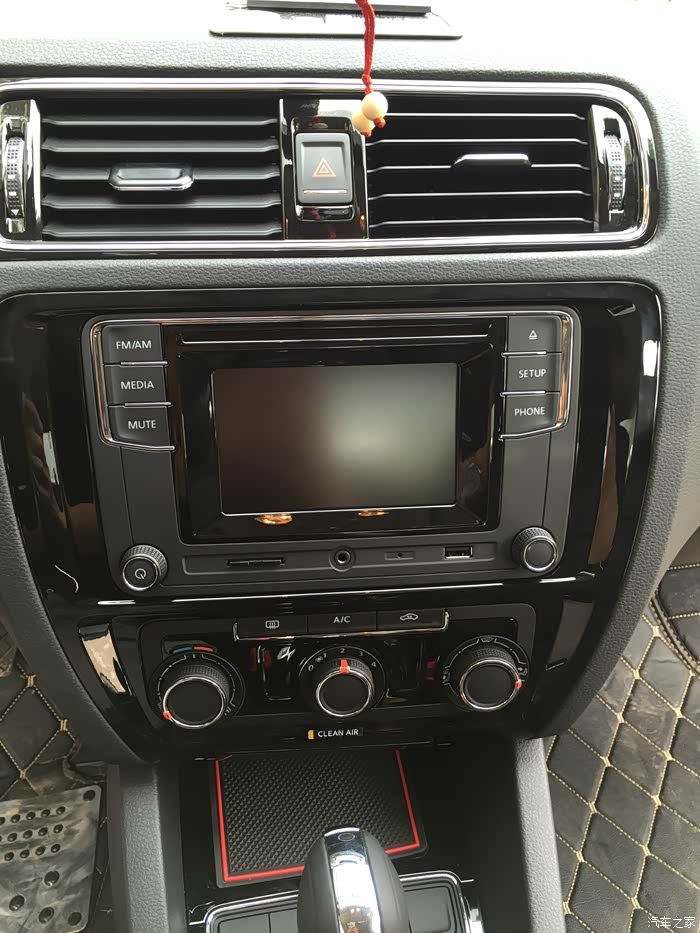

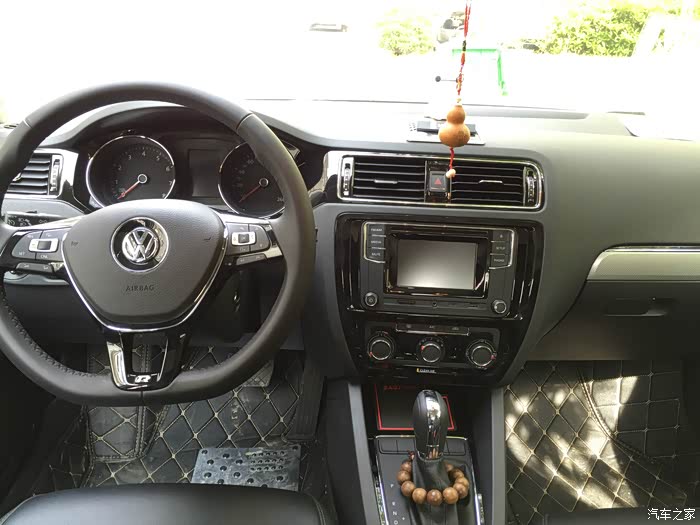

中控全景····看上去不显得那么LOW了,简配的大众,一汽不走心,至少这车也15W了,同样价格区间的车,哪个不是配置满满,哎,我也是奇葩了就喜欢大众,所以也就认了吧,我想说,你再这样下去,下一辆,不一定是你了。。。
OK,完美收工,希望对大家有帮助,不算大折腾,都是简单的安装,下一步,就是改大灯了!赚钱去了····
