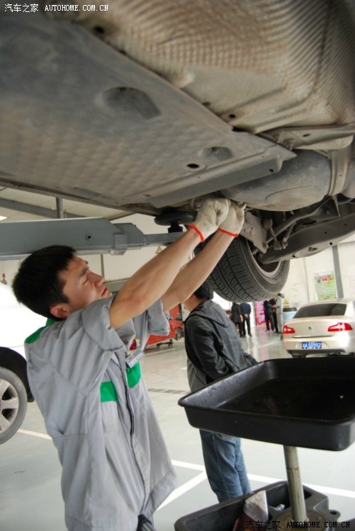

今天做了如下修理:

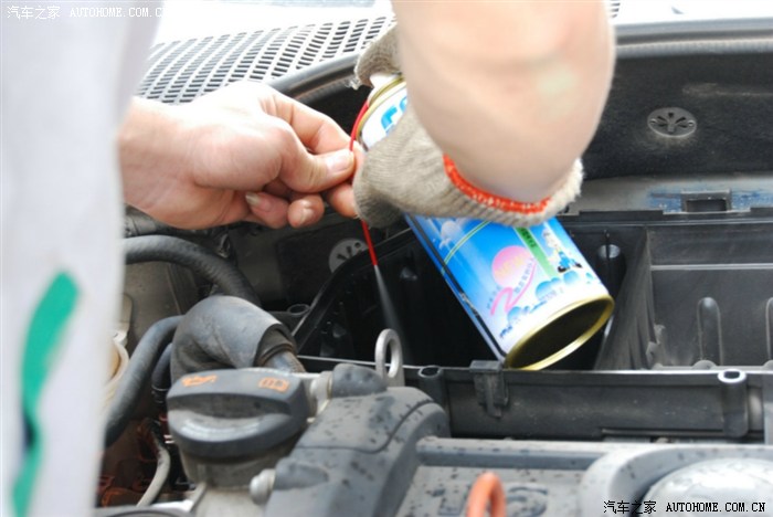

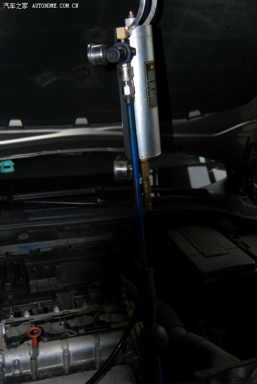

1、清洗油路、积碳、节气门、喷油嘴,使用进气系统养护套装,化油器清洗剂;

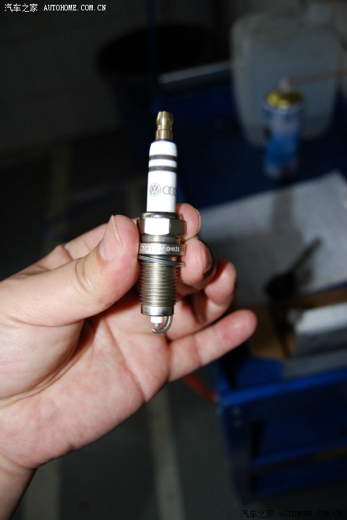

2、四个火花塞;

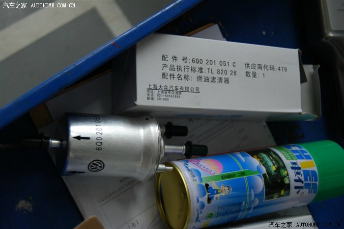

3、一个汽油滤清器;

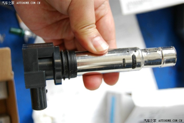

4、一个带火花塞插头的点火线圈;
顿挫感消失,问题得到了解决,就是价格太...还是希望找到合理的修理场所。

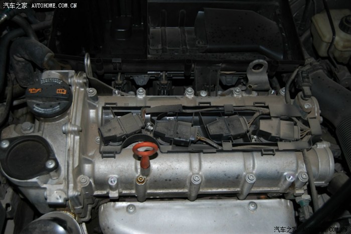

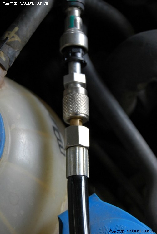

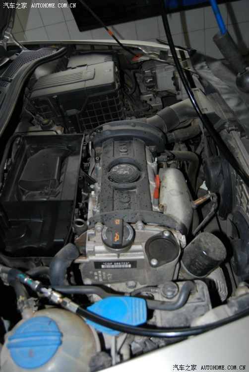

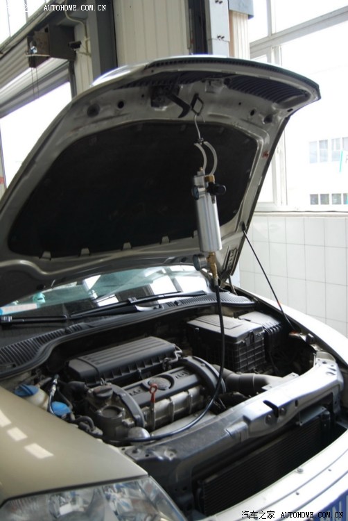

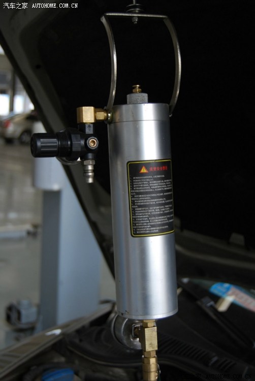

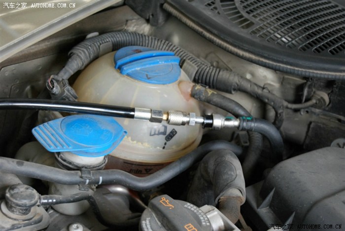

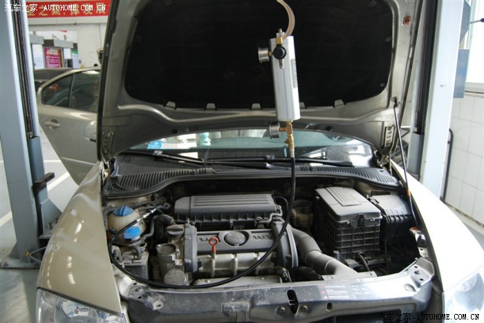

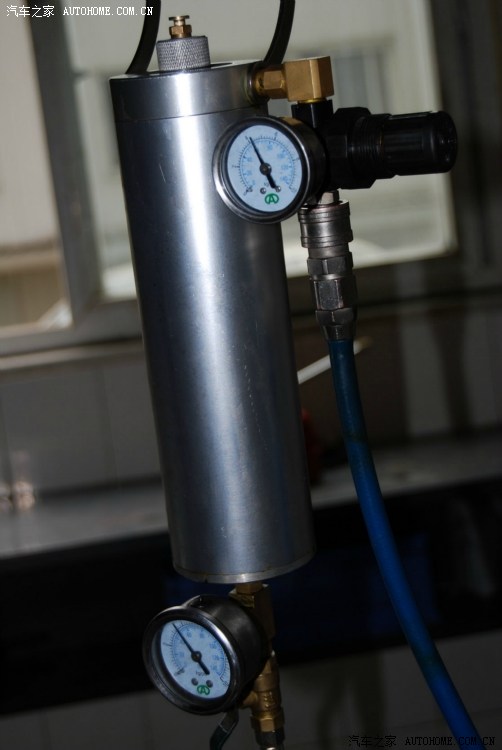

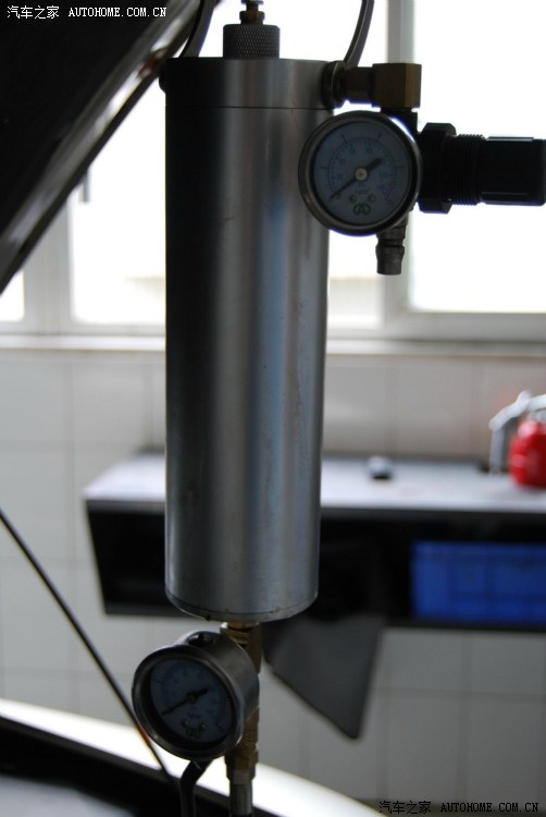

清洗工具,如同给病人输液的吊瓶,清洗剂就倒入这个容器中

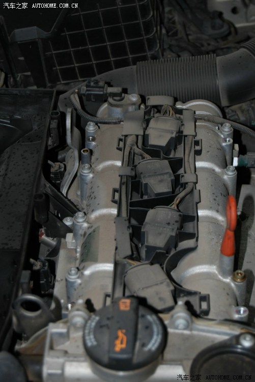

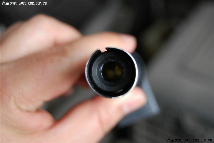

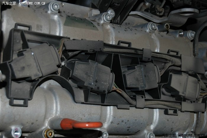

四个点火线圈

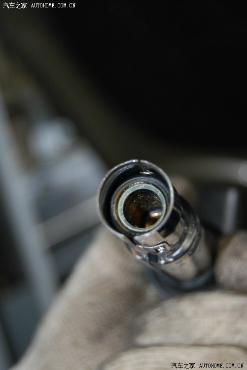

换下来的点火线圈

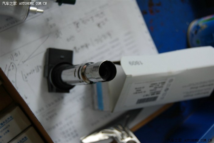

准备换上去的点火线圈

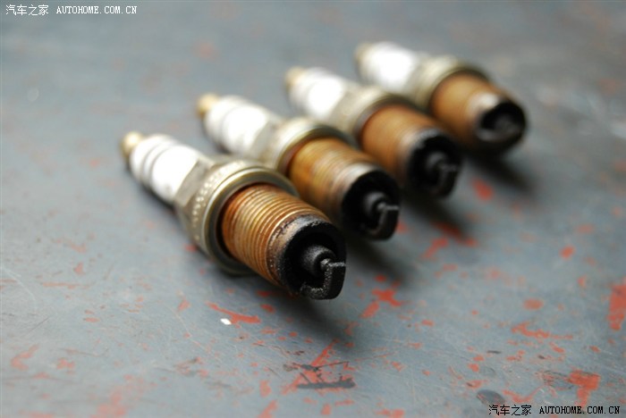

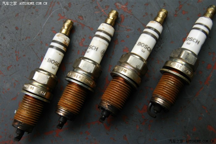

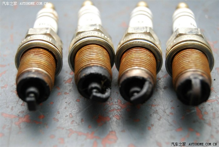

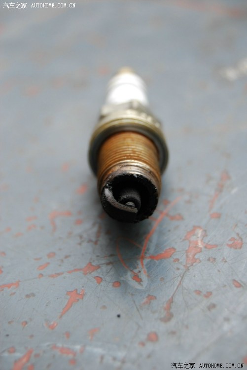

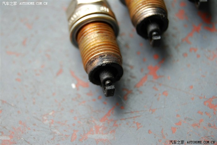

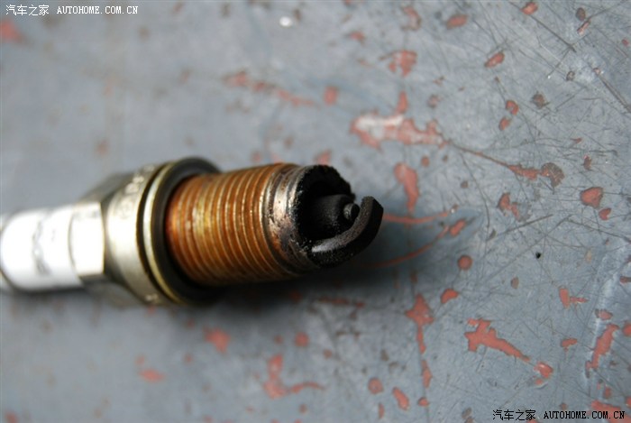

换下的火花塞,锈蚀严重

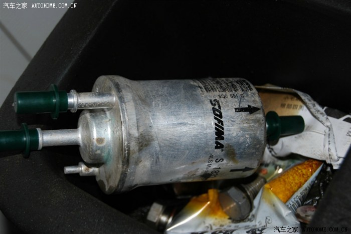

换下的汽油滤清器(好像换过一次,记忆力减退啊)

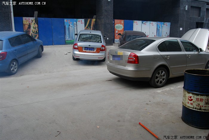

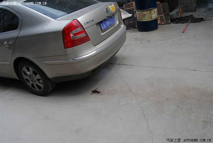

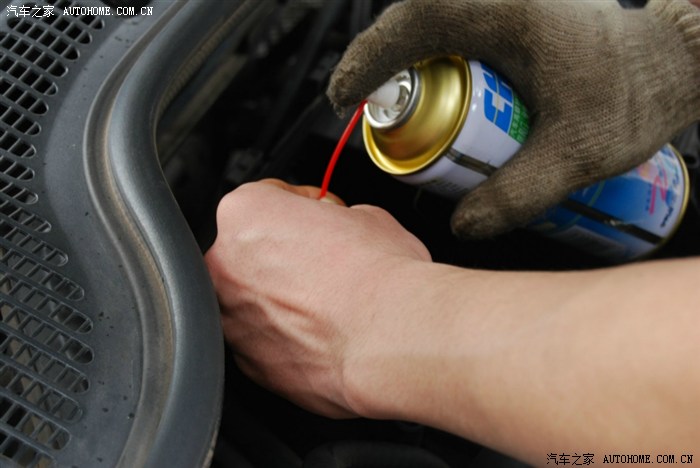

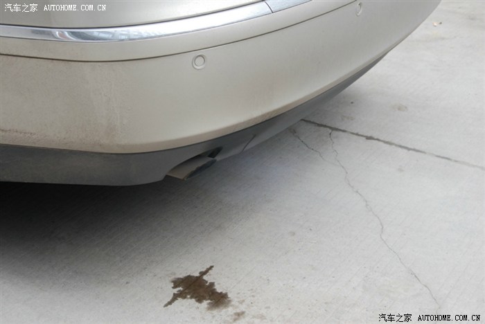

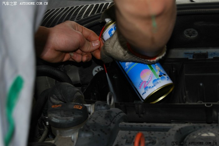

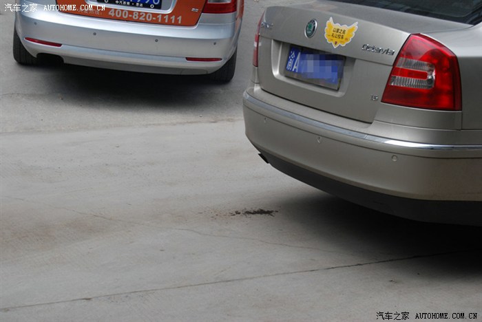

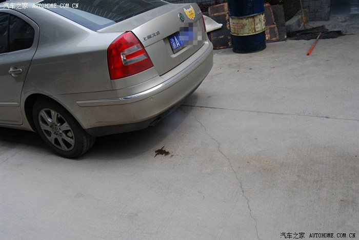

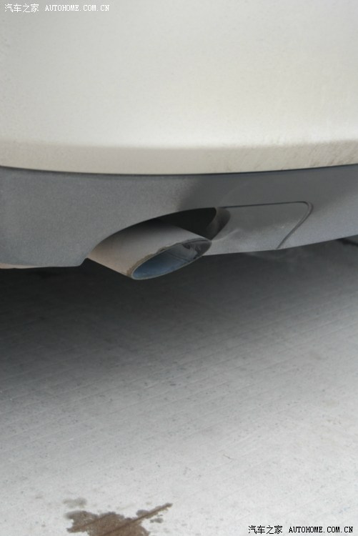

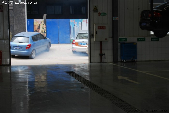

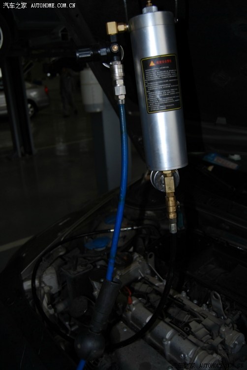

在外边喷烟雾的是我的车,也是清洗工作之一

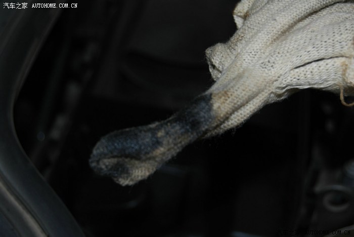

在跟前看不清楚
里边确实脏
在边喷清洗液边踩大油门

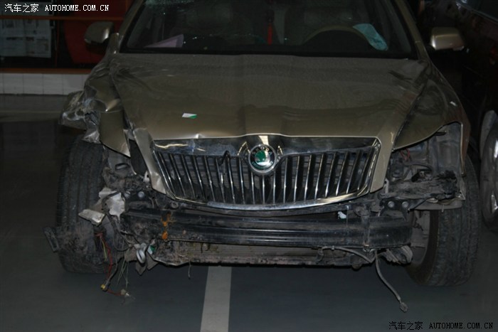

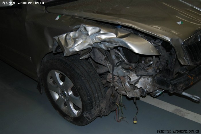

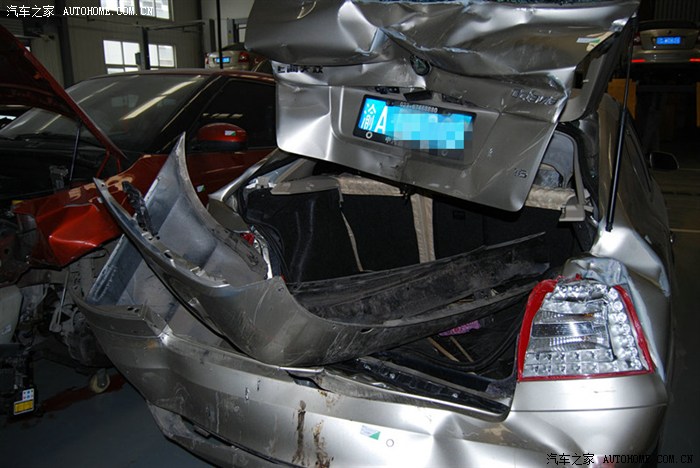

不知哪位兄弟的车子,撞成这个样子,前边追尾,后边被追,大家引以为鉴注意安全啊,慢点开!

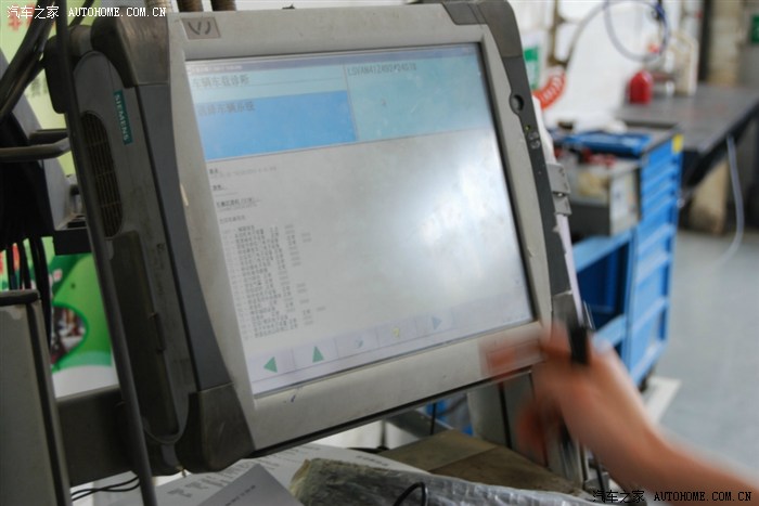

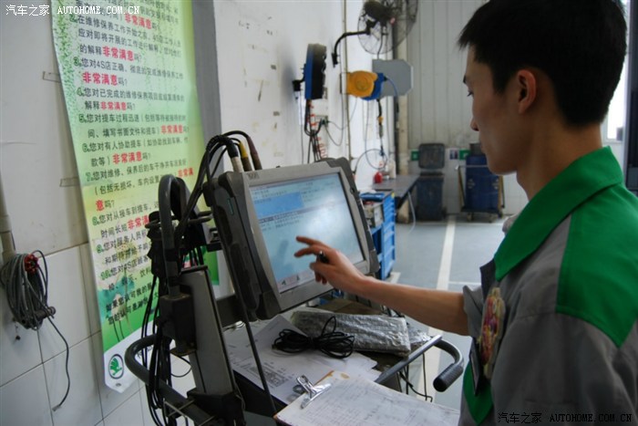

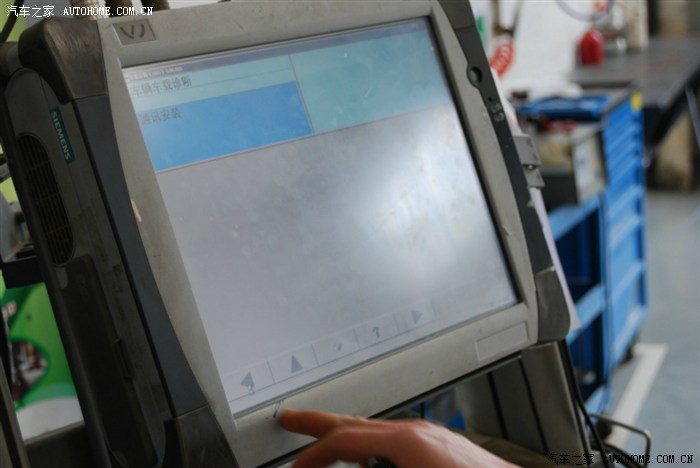

修理完毕,挺和气的修理师傅在连接电脑检测,一次通过
还是锈蚀了的火花塞

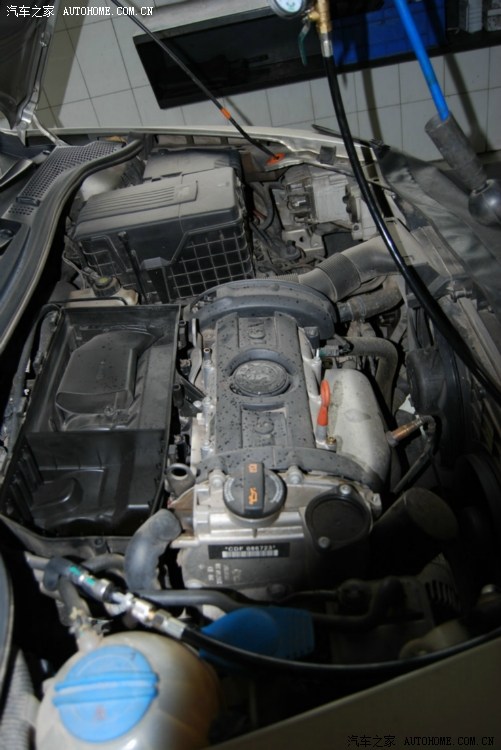

发动机舱好脏哦

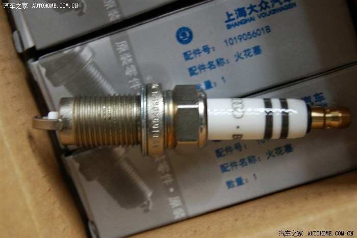

看看,暂新的火花塞是这样的
四个点火线圈
吊瓶子的样子

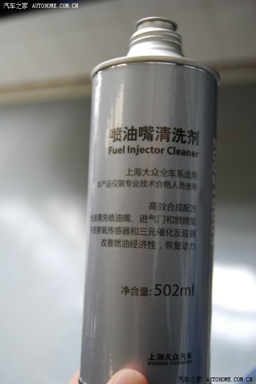

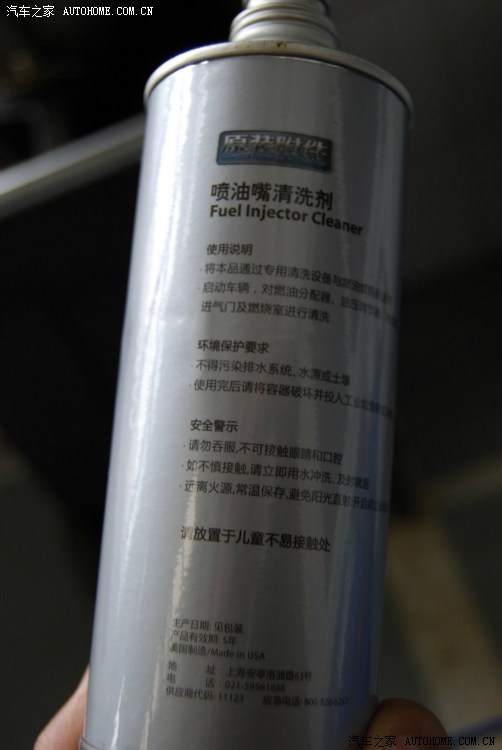

喷油嘴清洗剂,美国制造,国内生产不了合格的吗?

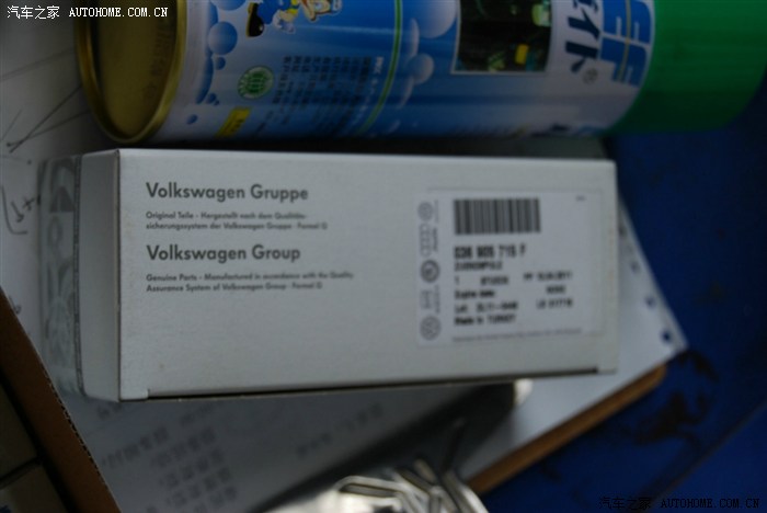

准备换上去的燃油滤清器
新的点火线圈

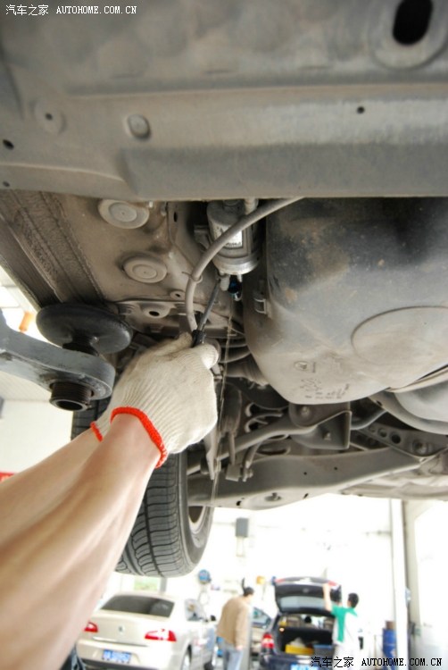

安装燃油滤清器

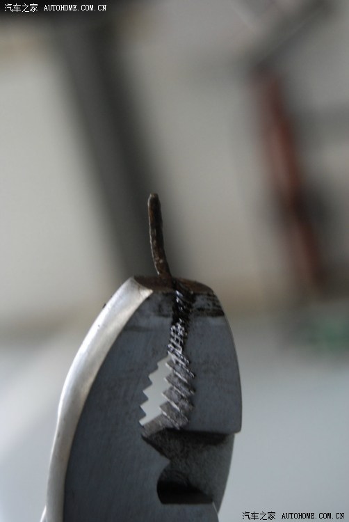

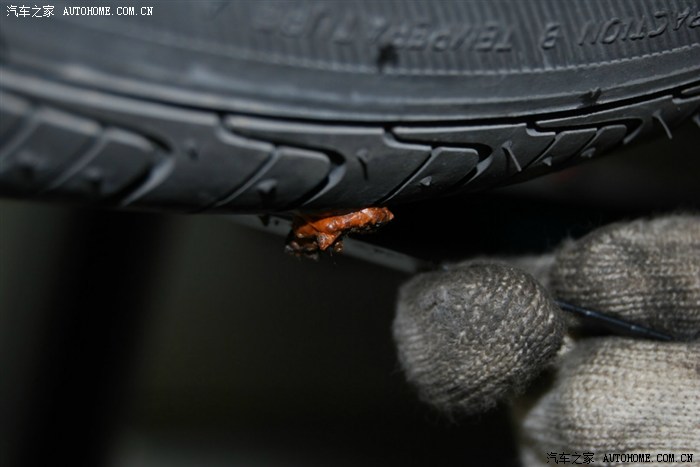

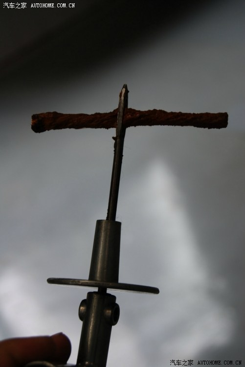

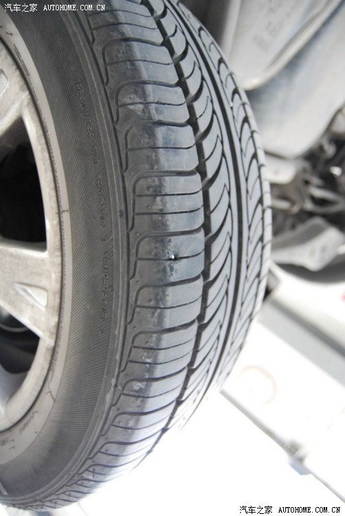

发现轮胎上一枚钉子
钉子不长,但造成慢撒气,充气时胎压1.58,我给何师傅说不对啊,何师傅找到了慢撒气是这枚钉子造成的,

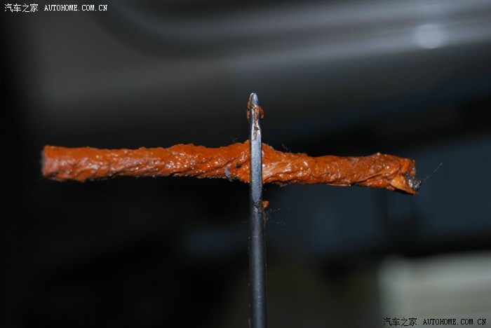

准备补胎的材料,效果不错,我之前被一枚更大的钉子钉过,用过这个方法
修理完毕,除了价钱,比较满意,意外排除一枚钉子可能造成的隐患,感谢老天爷,感谢何师傅,感谢裸泳的鱼;
