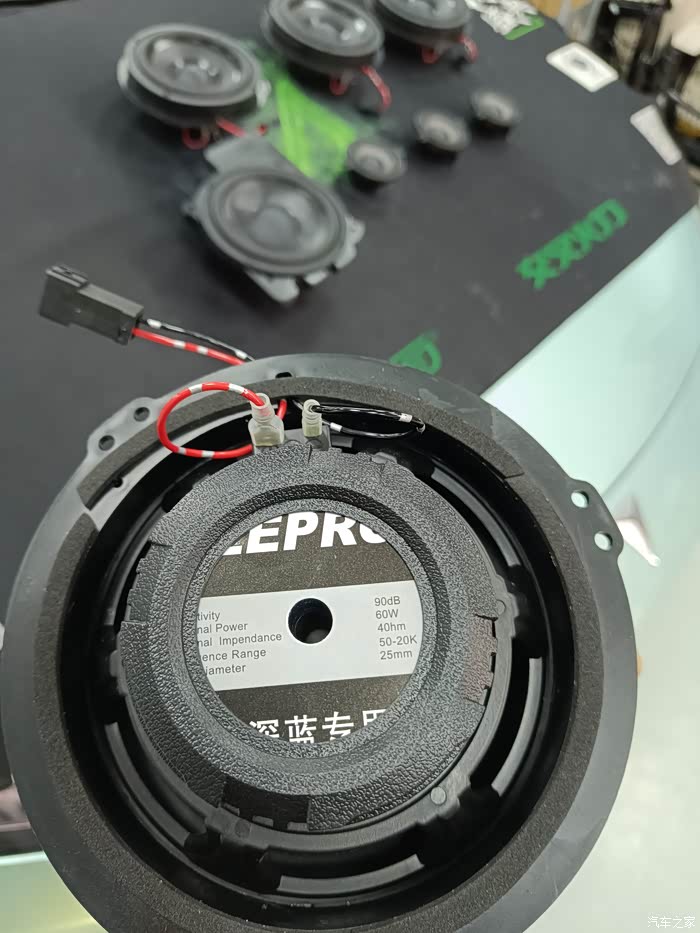

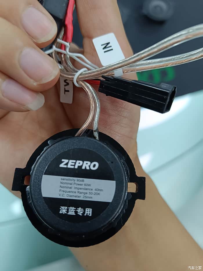

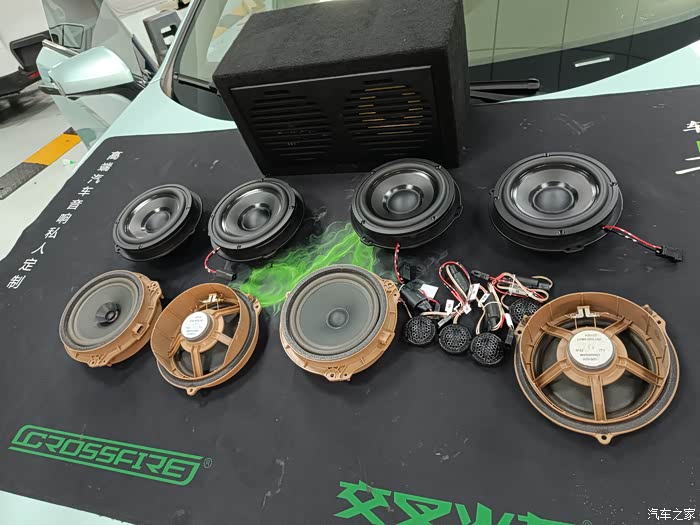

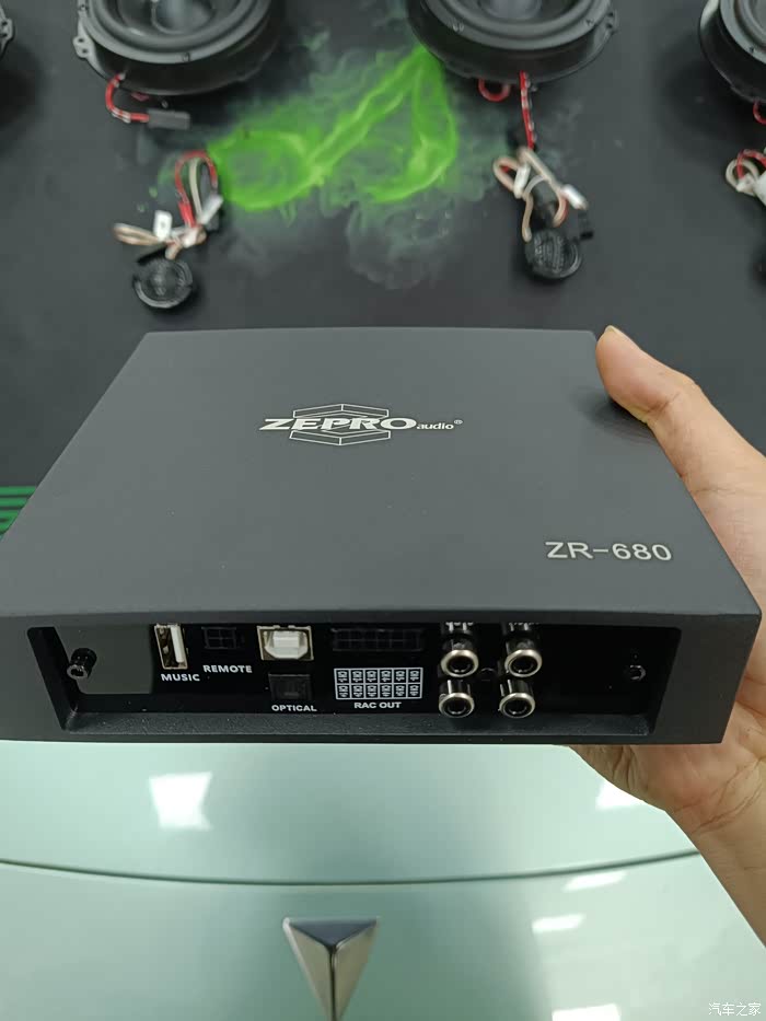

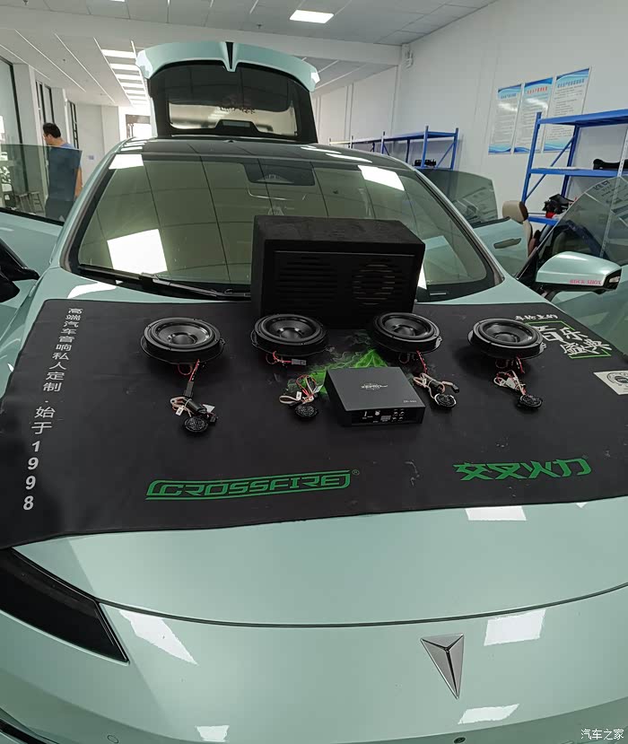

我这次选择的改装升级是深圳zepro的定制方案。增加了一个DSP功放,一个后备箱辐射低音炮,后排增加了两个高音。原车的前排两个高音和中低音进行了更换,后排的两个中低音也进行了更换。原车喇叭标识为25W一个,新换的喇叭为60W一个。因此总功率增加了60*8-25*6=330瓦,所以必须安排一个功放(zepro ZR-680)才推得动。新增的功放共有八路通道,我的车只用到六路。剩下两路还可以增加环绕。SL03高配的14个里面就有环绕喇叭。
中音喇叭60W
高音喇叭

新旧喇叭对比图

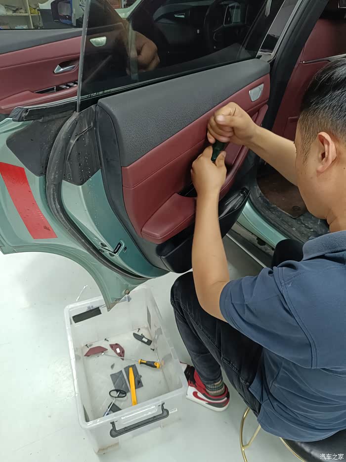

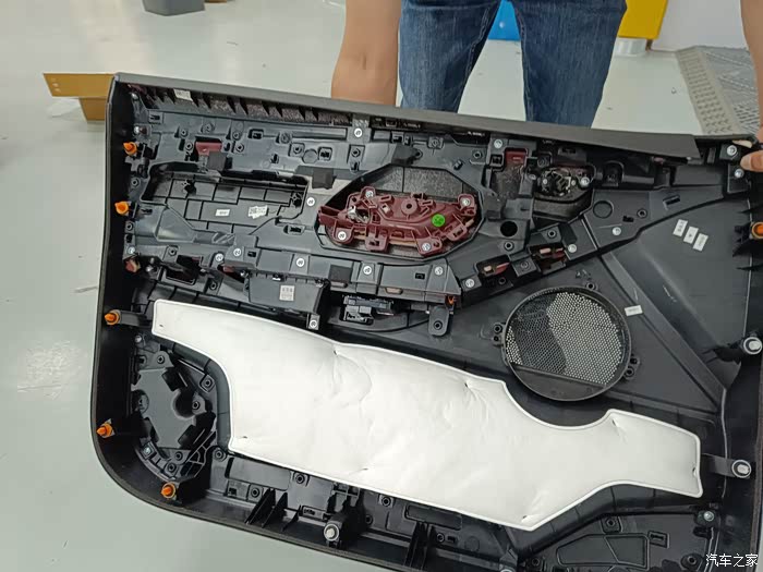

①用螺丝刀拆开车门上的螺丝,然后用撬棒将车门内饰板拆下。

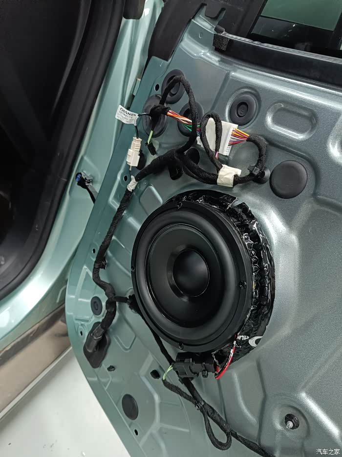

②将原车喇叭拆下,换上升级的喇叭。原车空位安装好新增的高音喇叭。
四个车门依次重复操作,则四个车门的高音和中音喇叭升级完毕。这些操作都是不做任何破坏原厂件的:原厂插件对插,原螺丝孔位固定螺丝。车门的八个喇叭有六个周边用顶级密封胶带进行了密封,后排左右的两个高音喇叭没有密封。厂家解释是后排高音为了音场不做密封定向,而前排两个密封是方向定向到主驾位。也就是后续调音工程师说的车内音场的皇帝位。

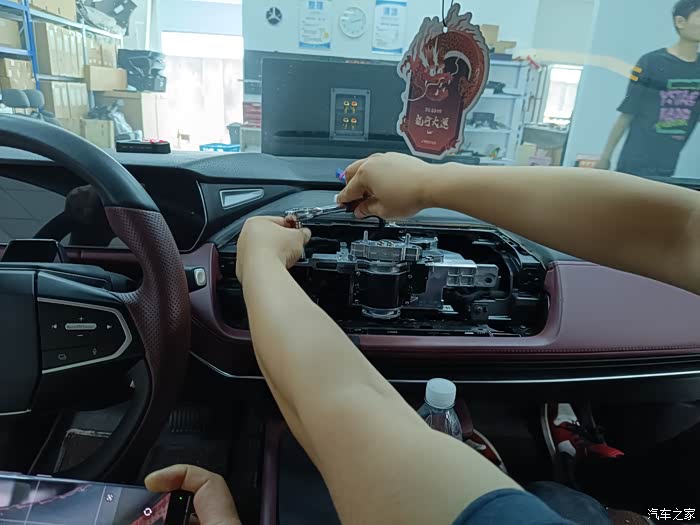

③安装DSP功放。需要拆下中控车机屏幕,将转接线束穿进去,引出一头接DSP。我收到的这款DSP外壳很厚实,体积偏大一点。所以固定在主驾脚窝左侧壁上。后续肯定会调整DSP形状,以便直接隐藏安装在车机下方的隔板内。

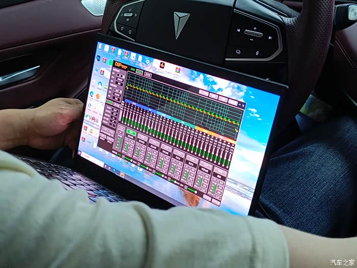

④调音!将车机安装回去后,调音工程师就开始进行音场调试了。我坐车车里观察了十分钟不到就受不了了。调音工程师用的专用音频文件,将声音调节到我平时音量的两到三倍进行。只见他坐在我平常坐的位置上,听着放的音频文件,逐项调整参数曲线。看着甚是细致繁琐。不过好在调音完成后,后续车辆可以直接使用配置文件一键烧录。

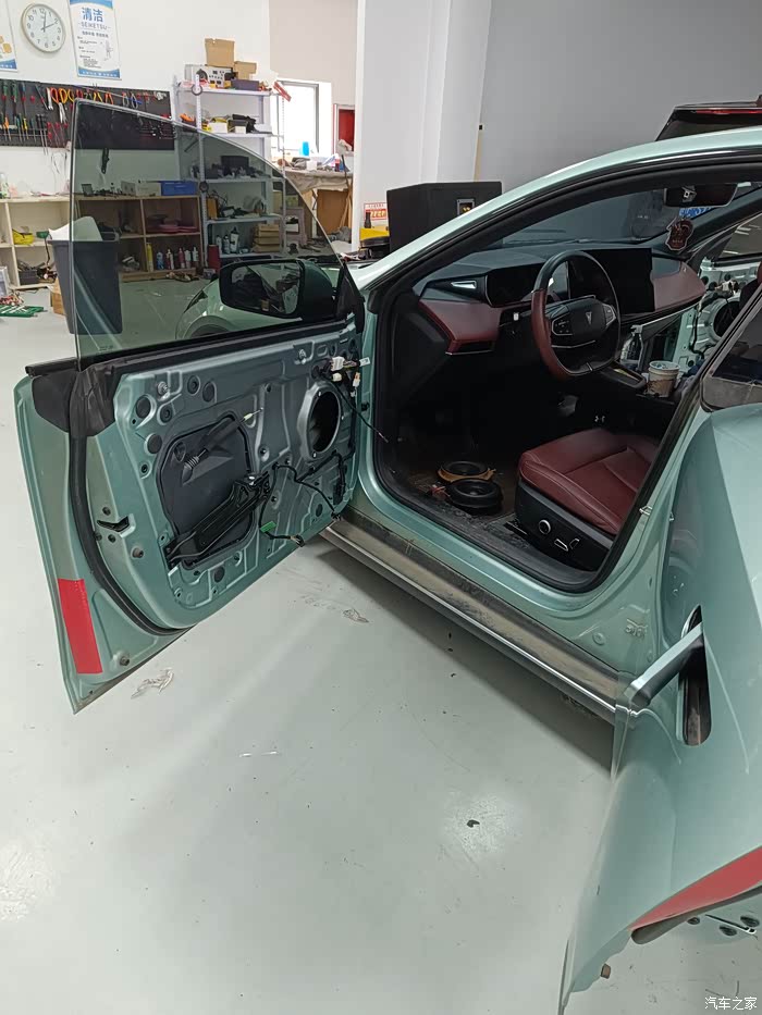

拆车门内饰板
拆下的车门内饰板
拆完内饰板的车门

1个DSP+4中音喇叭+4高音喇叭+1个后备箱辐射低音炮,材料费2000元,施工费500元,共2500元。
