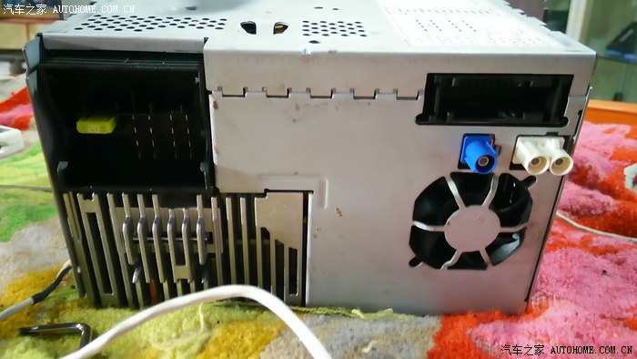

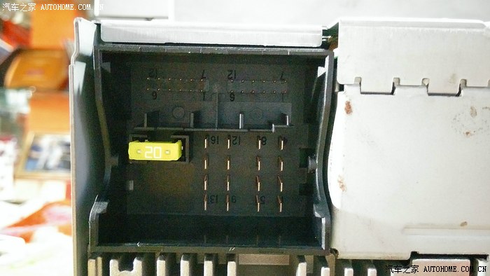

1、先找到我们主机的接口定义,网上找RNS510的是一样的,或者直接拆机,在主机上有标签定义的,如图:

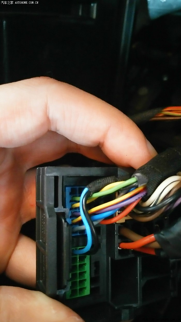

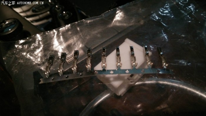

接下来明哥用的大众原厂AMP产的端子接口,把AUX L、R、G分别在原厂插座上插入,就是图中的蓝色端子口1、2、7口:
好,接着在手套箱那里把线穿过来,暂时没有找到好看的接口,先就用秋叶原的3.5mm耳机延长线对付一下,硬件部分就基本完成了;(不上图了,因为还不是很规整,等我找到更好的方案,再补充:

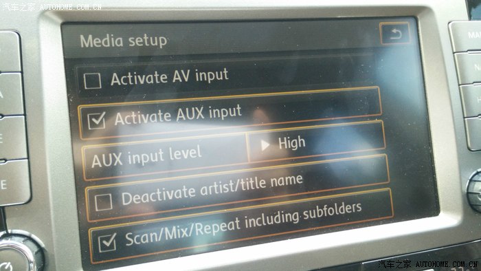

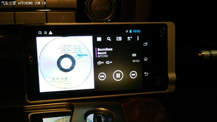

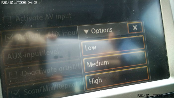

接下来就是主机的调整,因为我用的是SONY的最新随身听ZX1,引用其中的LINE OUT输出,信号电压不是太高,所以要在主机的SETUP里面做两个动作,一个是激活AUX输入,再就是AUX输入电平设置为高,我的主机语言选择是英文,大家用中文系统的自己对应设置一下:
好了,大功告成,各种高格式,各种无损压缩,大家随心所欲吧,下面我谈谈感受了:
