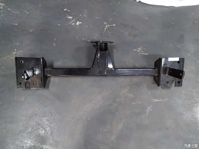

首先拖车钩出场
,这个玩意确实比较重。

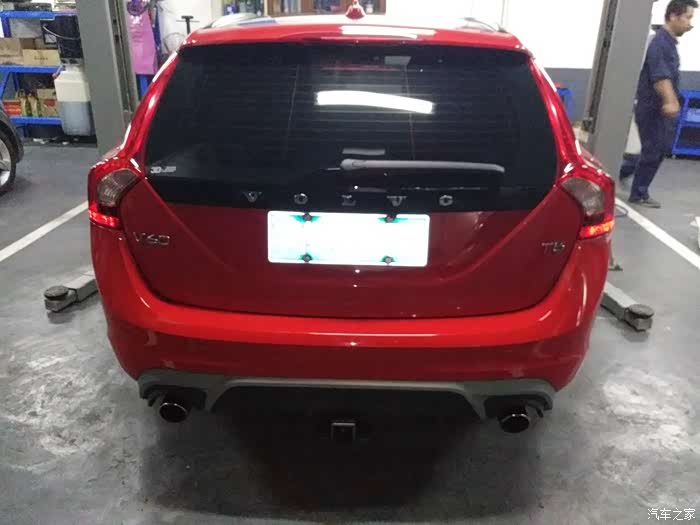

,这个玩意确实比较重。本来如果可以找到一个XC60来作为样车就最为理想了,可是没有找到,只好找来一台V60来加装。下面我来全程介绍一台V60加装拖车钩......

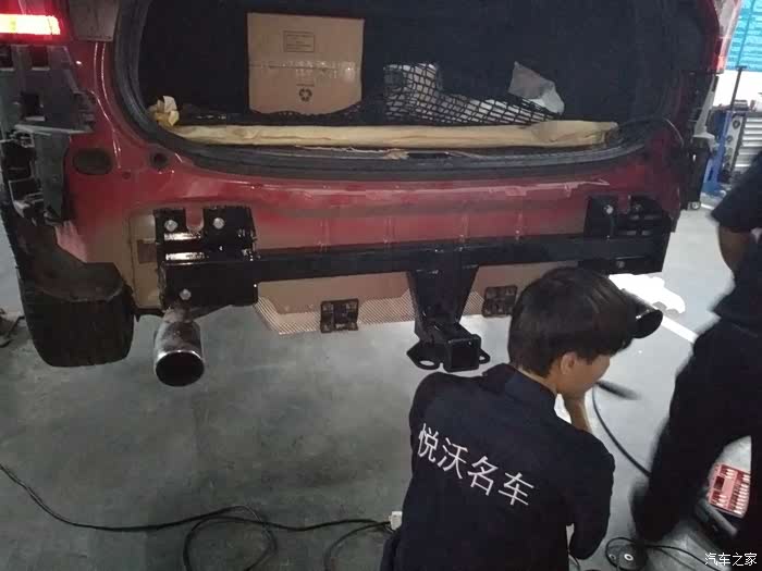

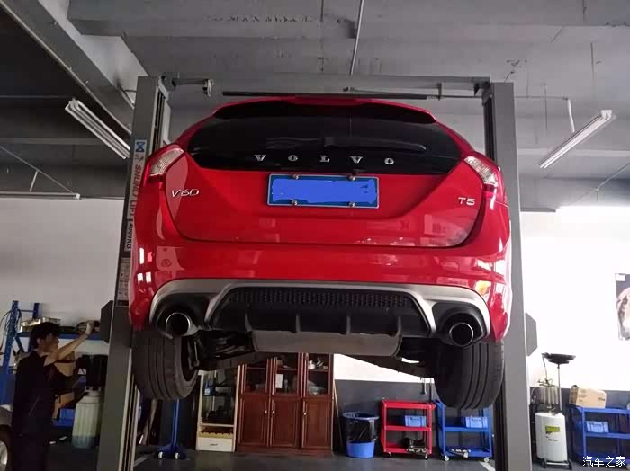

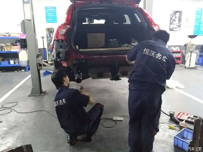

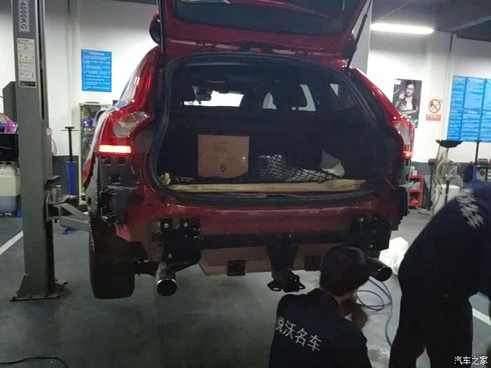

师傅们先升高车辆,准备工作

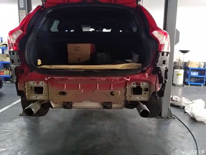

师傅们先升高车辆,准备拆下后保险杠。
后保险杠已拆下

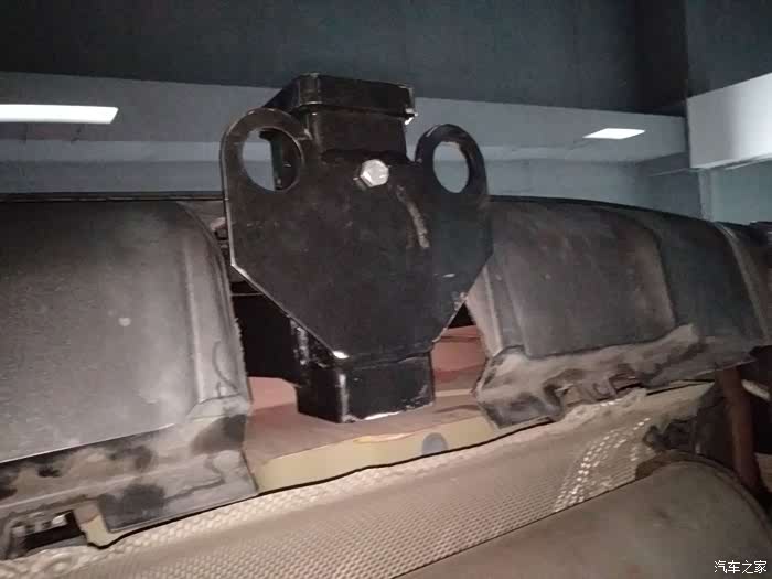

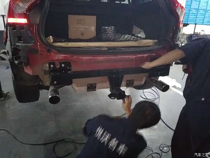

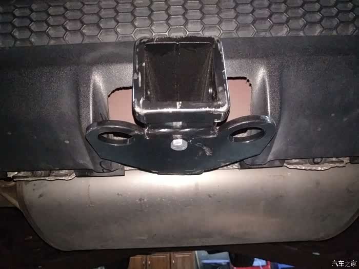

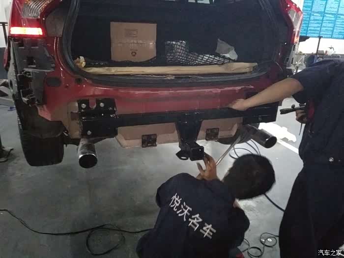

开始安装拖车钩,由于这个拖车钩是专车专用的,买回来螺丝孔是对位的,无需重新打孔。
开始安装拖车钩,由于这个拖车钩是专车专用的,买回来螺丝孔是对位的,无需重新打孔。但在安装过程中螺丝孔位置与原车孔有偏差
开始安装拖车钩,由于这个拖车钩是专车专用的,买回来螺丝孔是对位的,无需重新打孔。在安装过程中螺丝孔位置有偏差。
在安装过程中螺丝孔位置有偏差,师傅们开始重新定位打磨钻孔,辛苦了
终于搞定,由于钢板太厚,打磨钻孔拖延了一点时间。

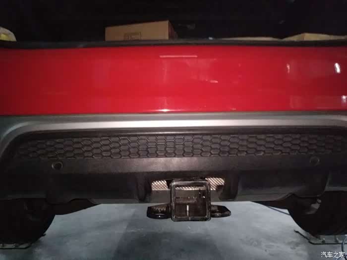

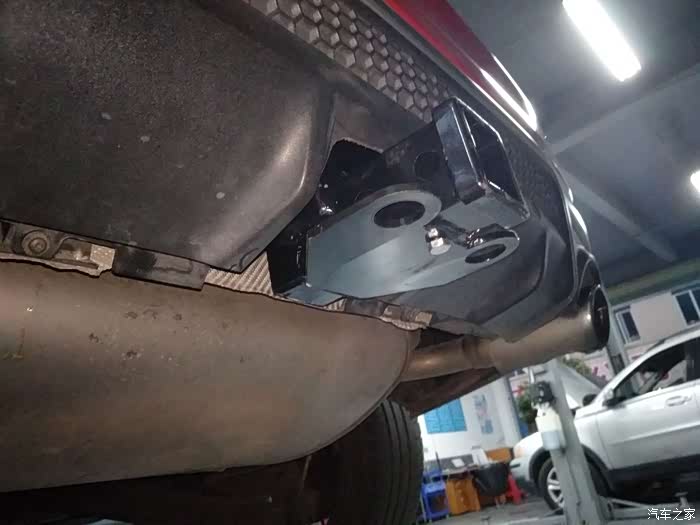

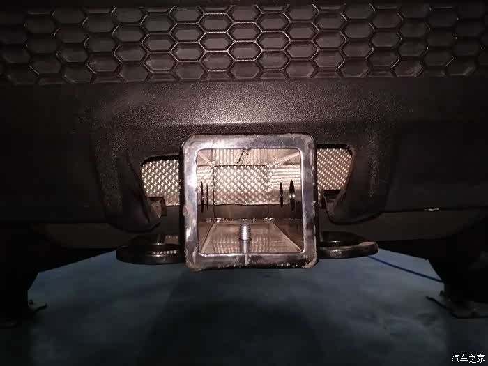

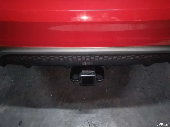

后保险杠中间下方的亚光黑要扩孔,不然放不进去。
刚好,搞出来漂亮,杠杠滴
刚好,搞出来漂亮,杠杠滴
刚好,搞出来漂亮,杠杠滴

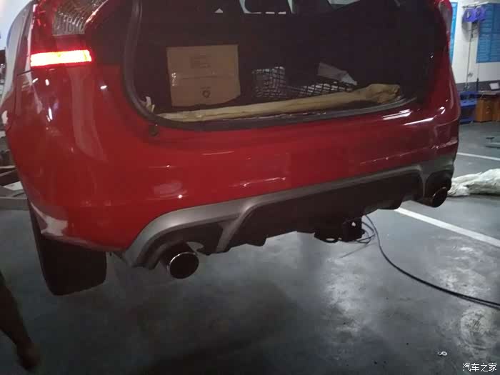

安装出来的效果很好,多谢师傅们了。

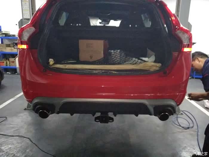

开始安装后保险杠

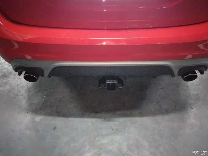

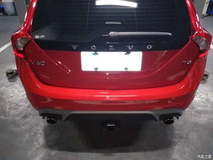

搞定,拖车钩只突出来一点点,不影响外观。

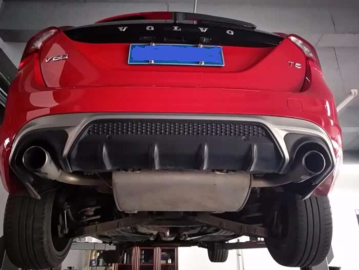

加装拖勾后再加装单车架,出去玩爽歪了
