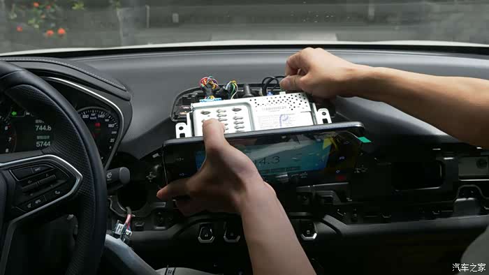

首先要把装饰板撬开,对生手来说撬也是有技巧的,撬对卡扣位置将事半功倍。
卡扣位置
螺丝拧下
到空调出风口
屏幕后面的盖子撬下来
螺丝
拔线
对插要换装的导航的线
对应位置插回去就对了,这个都有说明书的吧?
装回去
安装是不是很简单,就想不通了,安装点都搞不定?既然说了安装就连演示一起吧。看看效果如何。

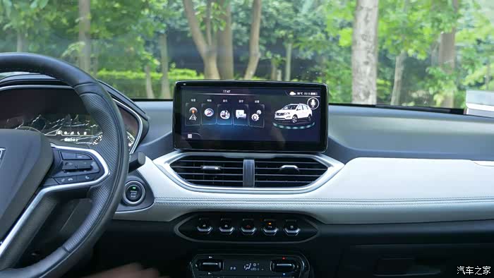

一体机延续了原厂风格,不注意看还以为是原车的。
安卓系统,流畅度OK

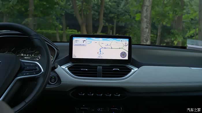

高德导航

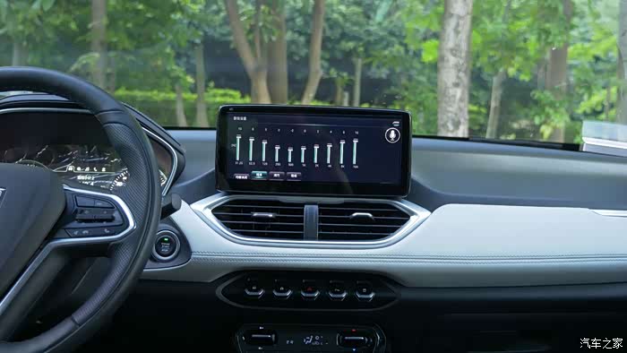

还可以调节音效

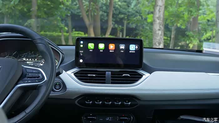

AutoPlay手机互联
