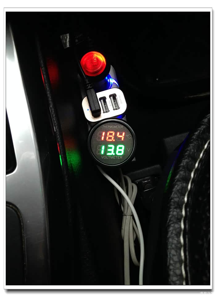

      昨天中午吃完午饭准备出门,跟往常一样按遥控钮、、开门准备上车、、、感觉有点不对,后视镜打开没平时灵活,驾驶室内的灯光好像也没平时亮堂(车停地下车库车位),于是先通电、、、、大灯也不像平时亮了,再一看自个装的电压感应仪------显示电压只有9.5V了、、、 哈哈,要完蛋!尝试点火,在一丝轻微异响后、、、、机舱又恢复了平静!果不其然,这次直接没听到平常那电机欢快启动的声音,仪表板信息里出现英文警示提示,电瓶灯也显示红色、、、、噢噢噢,3年4个月的电瓶看来是要歇菜啦!前段时间用车时,电压仪出现过熄火状态和点火后的电压忽高忽低的数显,未启动电压有一次只有10.8V, 启动后发电电压有一次显示达到了15V,我就觉得可能某一天即将要到来,反正近期也不出远门就先开着吧。不过,这玩意也太腻歪了,说来事就来事啊、、、、 是叫外面修车行的朋友来换呢,还是回4S ?上个月大保油液更换时还和师父聊过这个电瓶的事,当时师傅跟我说这车电瓶3、4年就差不多了,好嘛、、、这今天就中枪了 先电话修车行的朋友来帮我撘火启动,顺便也听听他的建议吧!没10多分钟,车行朋友带着那种专用搭桥点火的东东来了,连线、、、点火、、顺利启动~ 和朋友聊了下这车他换和去4S换的利与弊:价格优势自不用说,市场主流品牌随选,只是日后使用稳定性上的问题、、、他和我师傅说的道理大体一样,最终还是要我自个决定。我不想日后尝试运气成分,关键他目前也不知道这车电瓶的具体数据,要跟他去他店里再把电瓶拆了现看后又再电话找货了,这时间、、、、、今天恰好有事不能过久耽搁,逐决定这次还是先回4S换了,顺便店内看看这车更换时具体的规格型号及更换方式,这次心中有了普,下次在外搞也好办,这里谢过朋友帮我撘火后,咱直奔4S店。

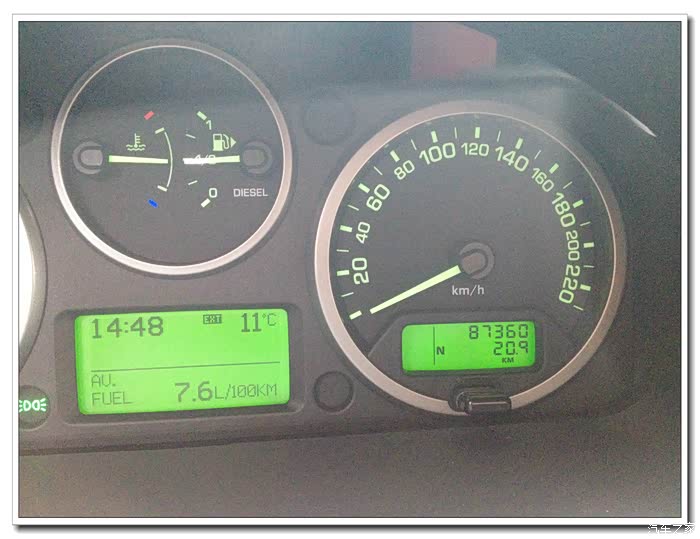

3年4个月,8万7千多公里。

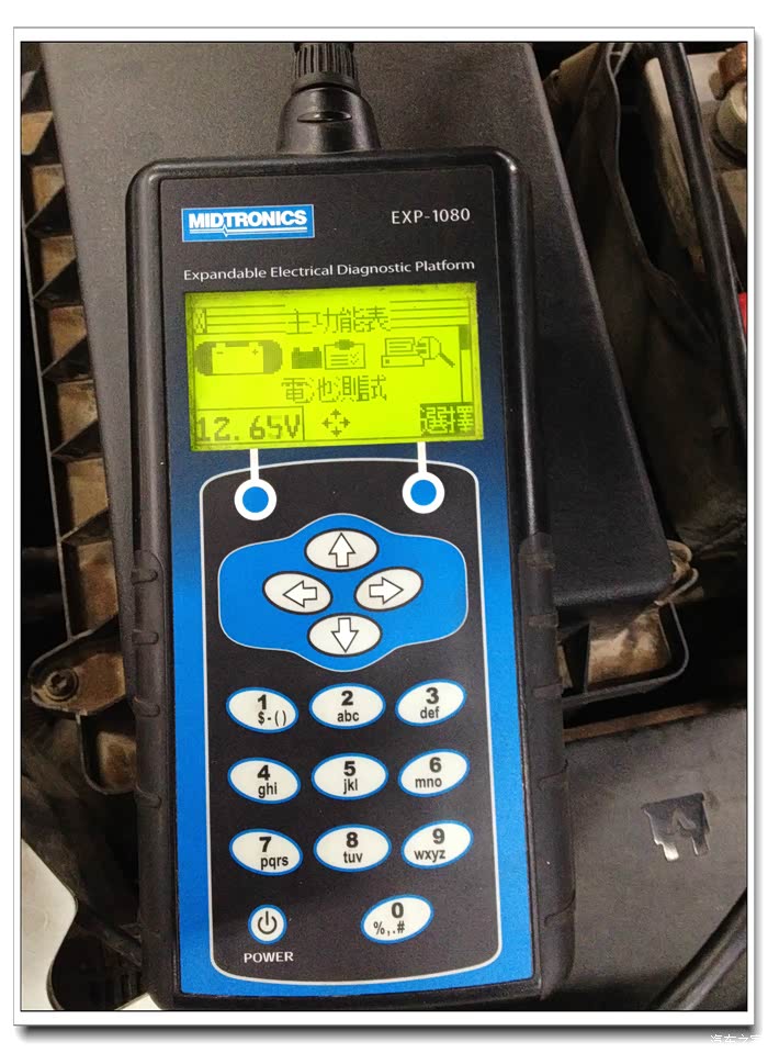

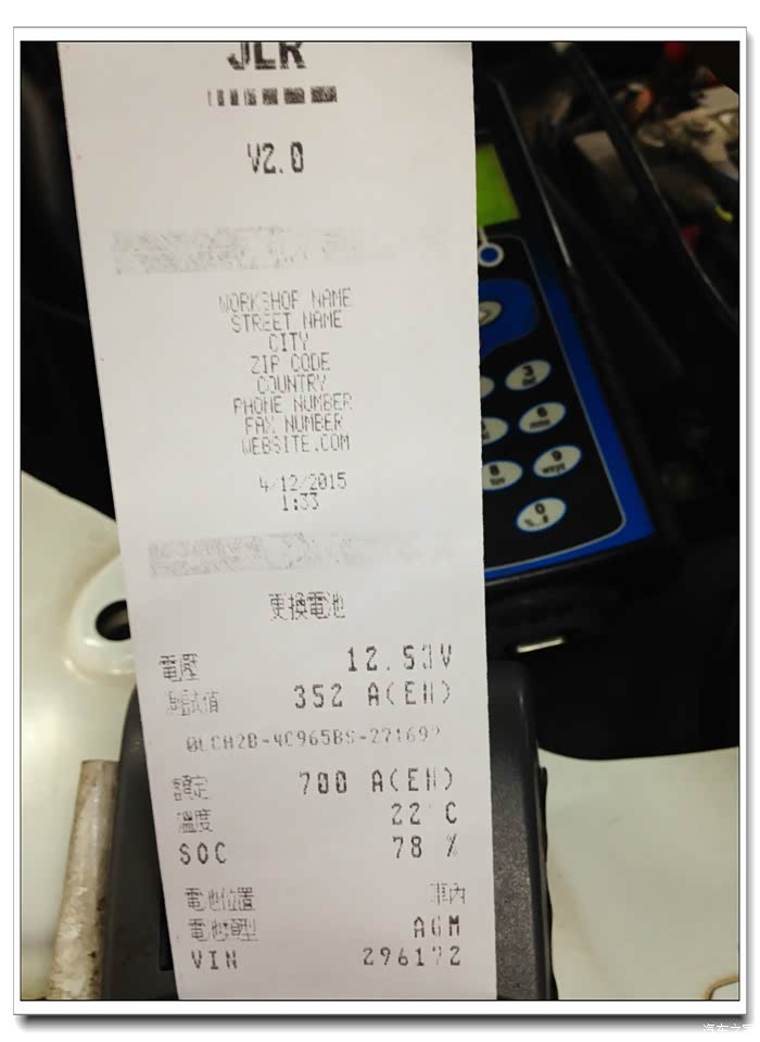

到达4S,先看看这个电瓶到底是否要休克了:电压值12.53V,但放电电流只有352A了,额定值要700A,差了几乎1倍,
需更换电池。看来没有继续使用的意义了,就算有维护的可能,为了日后出游的放心,换吧、、、、
电瓶测试仪、、、

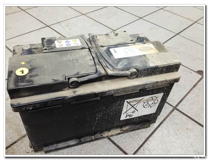

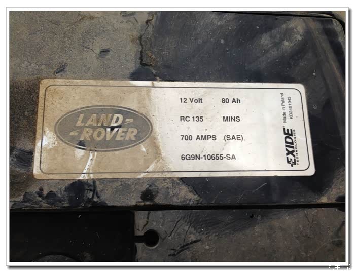

拆下来的原车电瓶,原来没有检视窗的啊,我真OUT了、、、、、
原车路虎标---埃克塞德电瓶和具体数据,注意规格为:6G9N-10655-SA 12V 容量80Ah 700A 美标(SAE) 原产地波兰的。

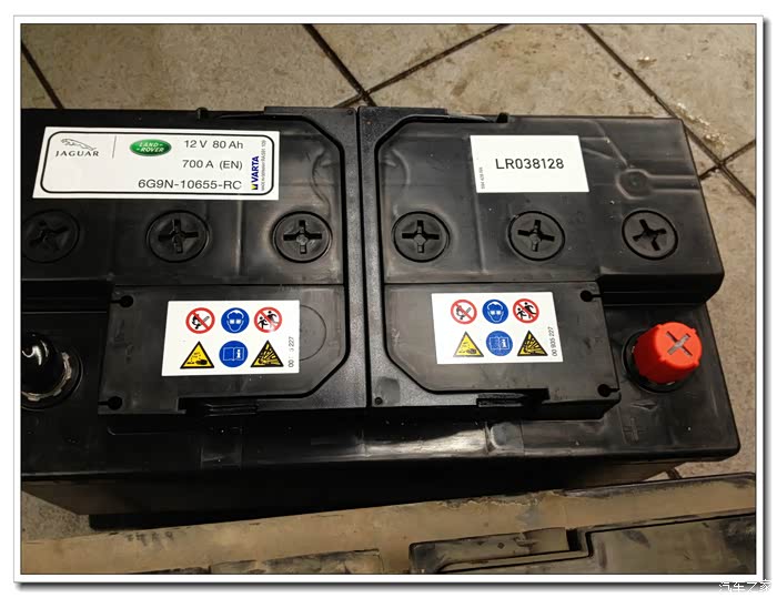

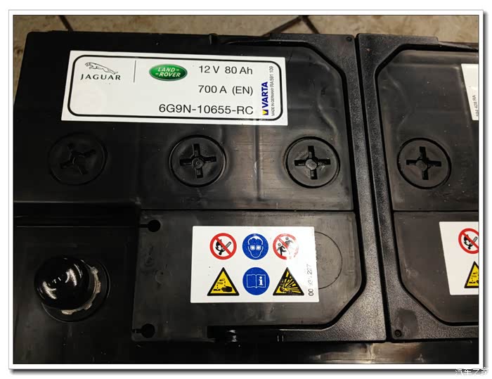

这是新的电瓶---容量数据和原来的一样,这容量数据若有不同,日后会有什么情况?今天回来宝里随便看了下市面货 80AH多为650A的!我知道的是,神2柴机对电瓶的性能要求是较高的。现在这个是瓦尔塔品牌代工,下面一行小的英文标示制造地:德国,目前国内这个牌子多为国产货。
再来张细节: 6G9N-10655-RC
12V 容量80Ah 700A 欧标(EN)  宝里看到一家做路虎原车配件和这个一样的要1700米。

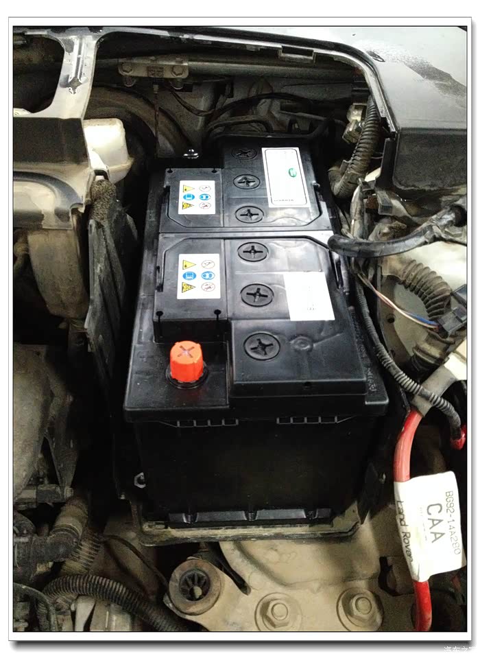

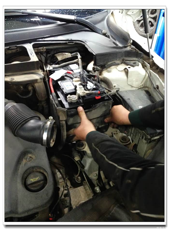

上架、、、上架  、、、

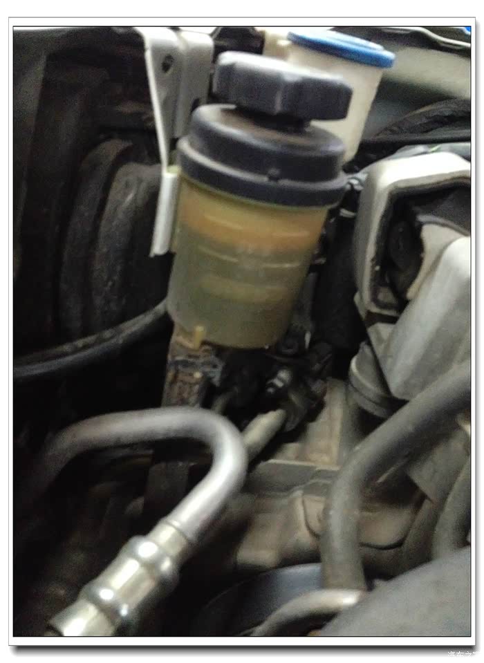

顺便看了下助力液液面,这几天有车友反应助力液会减少,就着这次机会有问了下师傅:“只要管路等没有泄露,放心用好了,这玩意会有正常消耗的,到下限时补一点就好”。中午冷车看时刚好在下线,开到店里热车后,现在看在中间线了,咱顺便叫师傅帮我添补到了上限。

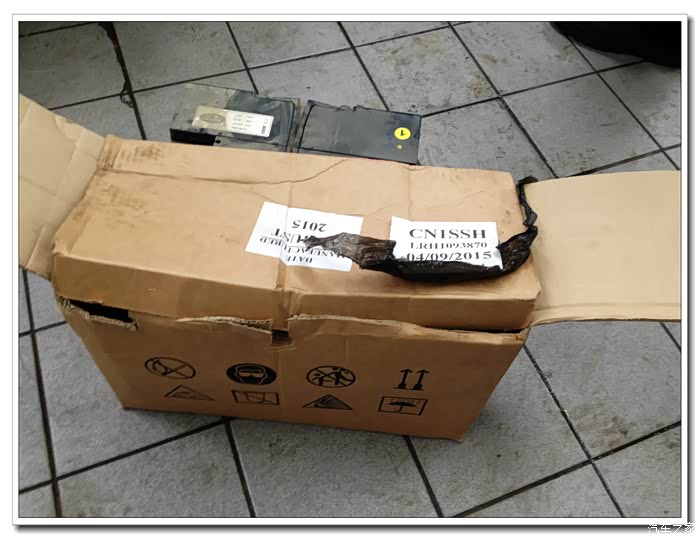

简陋的原车电瓶包装盒,15年9月出的,这个易耗品的使用在考虑性价比的同时,个人觉得日后使用中的可靠性也不应忽略,柴油机车主应多斟酌下,好像电瓶负极处还有一个检测线和行车电脑连接。
安装复原工作中。

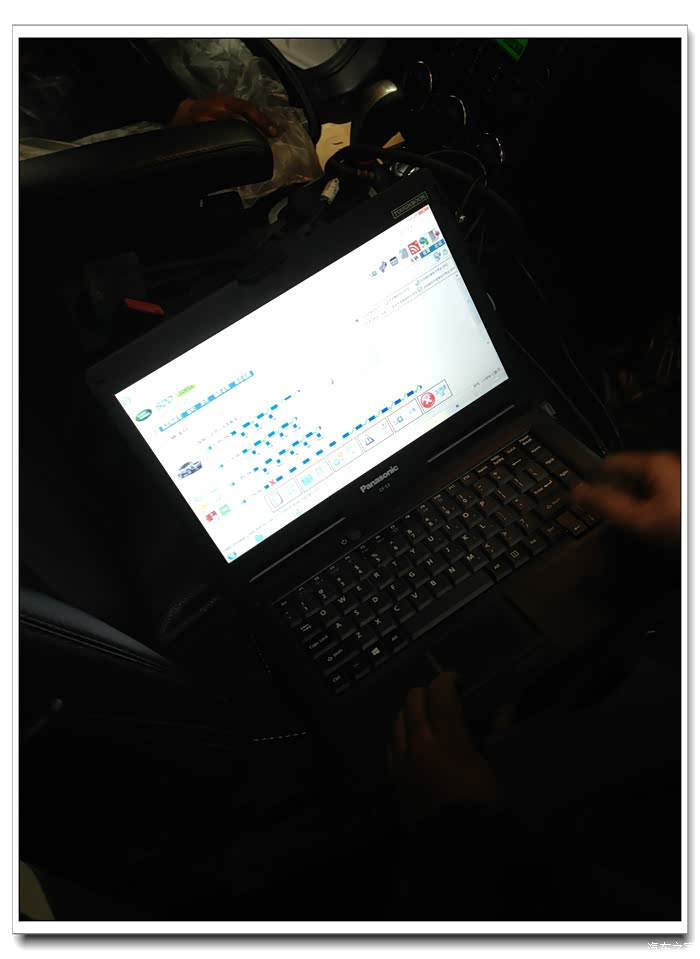

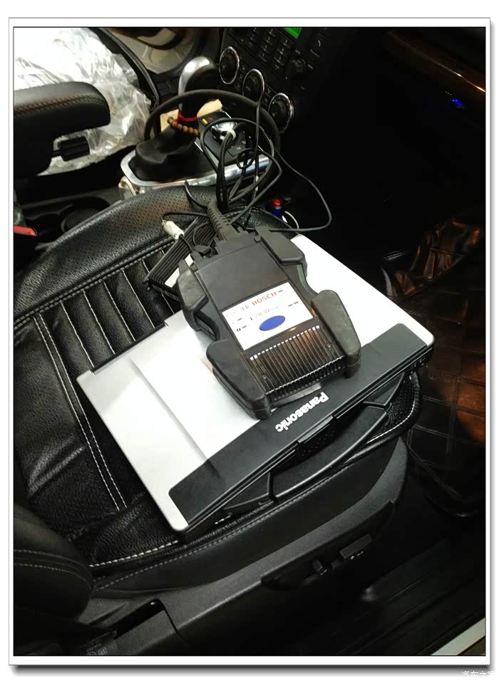

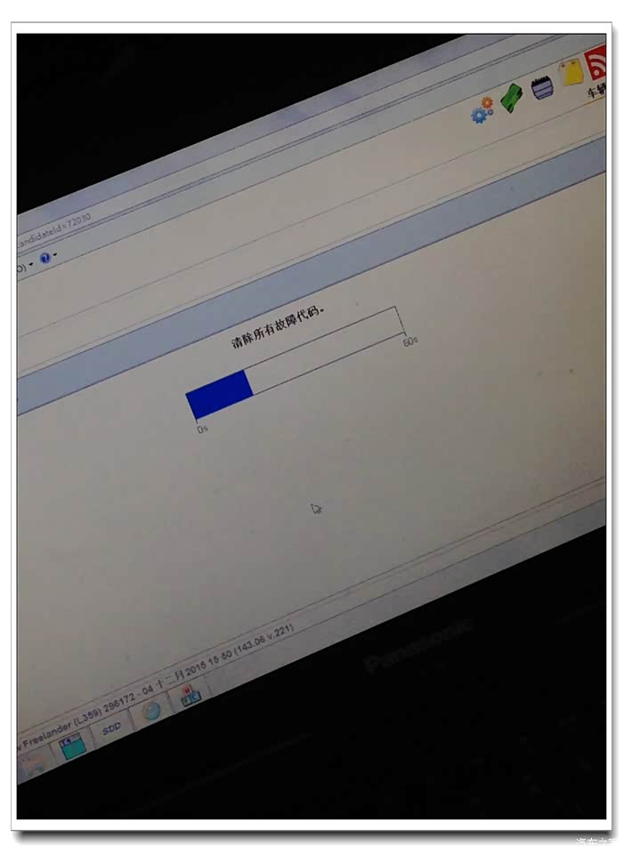

师傅用电脑连接小虎接口后进行各项检测,若有故障码进行消除,其中一个步骤是找到电瓶项:进行电瓶置换后的数据处理。
继续检测工作中、、、
好了,一切前期工作结束,准备试机。

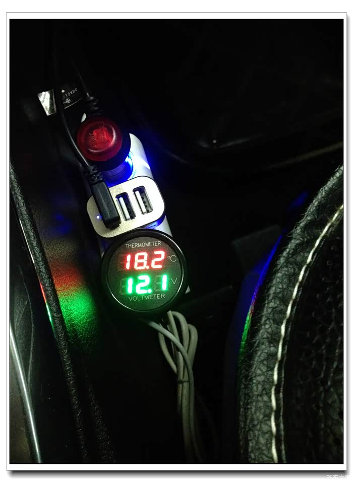

车子未启动电压有12.1V。
启动后发电电压有13.8V,原车发电机工作也正常,电压数值都在正常值区间、、、、OK啦!

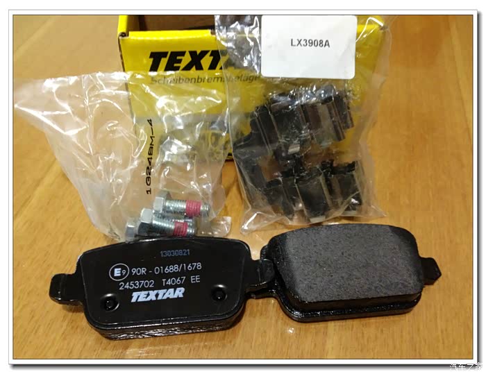

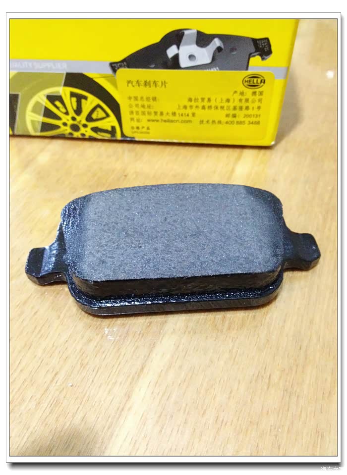

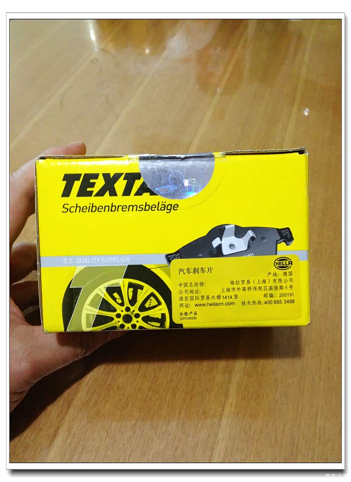

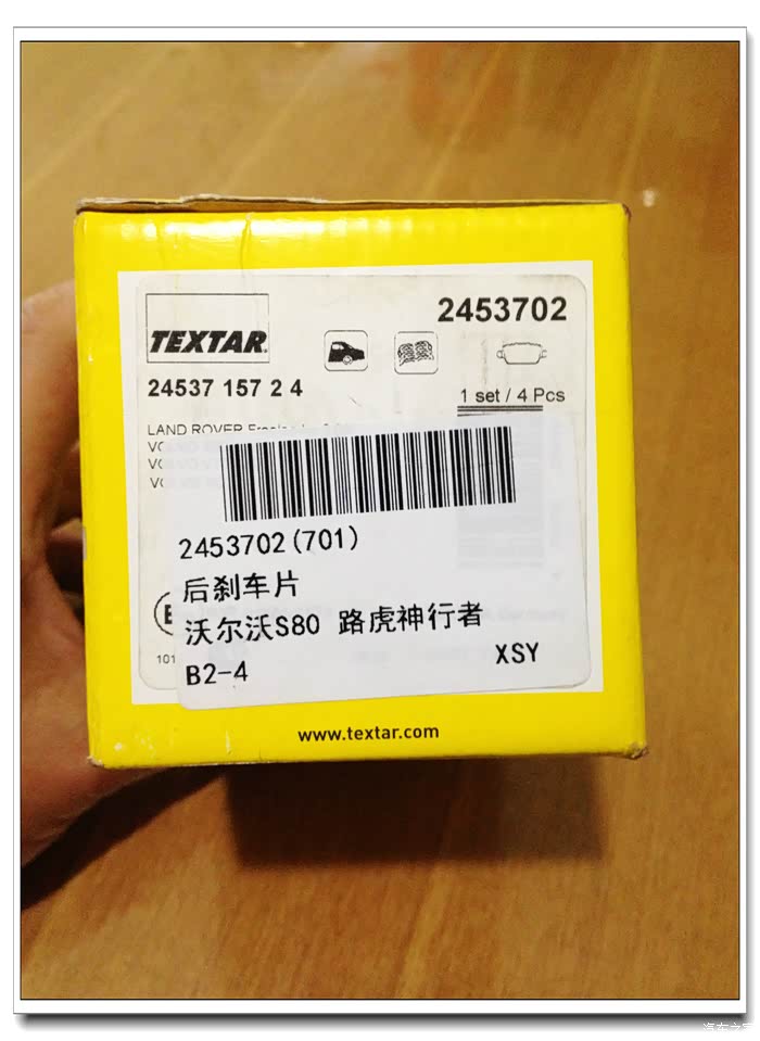

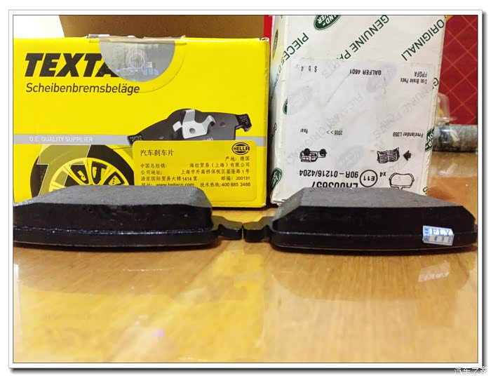

泰明顿市场件货号2453702--沃尔沃S80和路虎神行者适用,(701)是神行者2在该配件表里单一的货标示,福特蒙迪欧致胜车系也通用这个片子。
泰明顿目前该车刹车片为进口件。
泰明顿细节,价格300多。

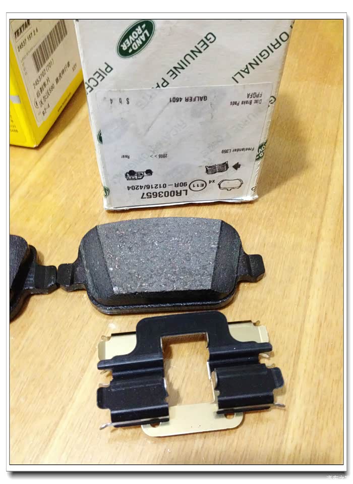

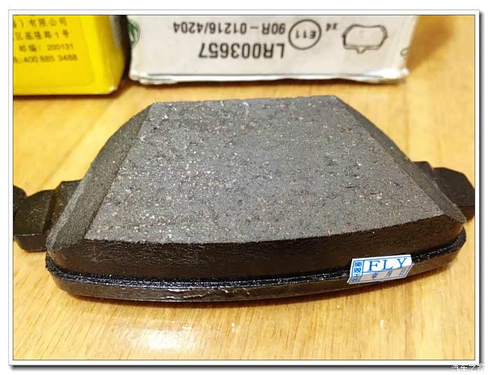

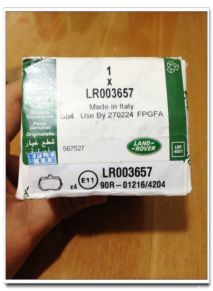

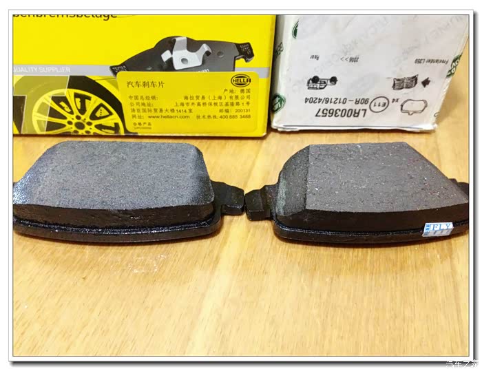

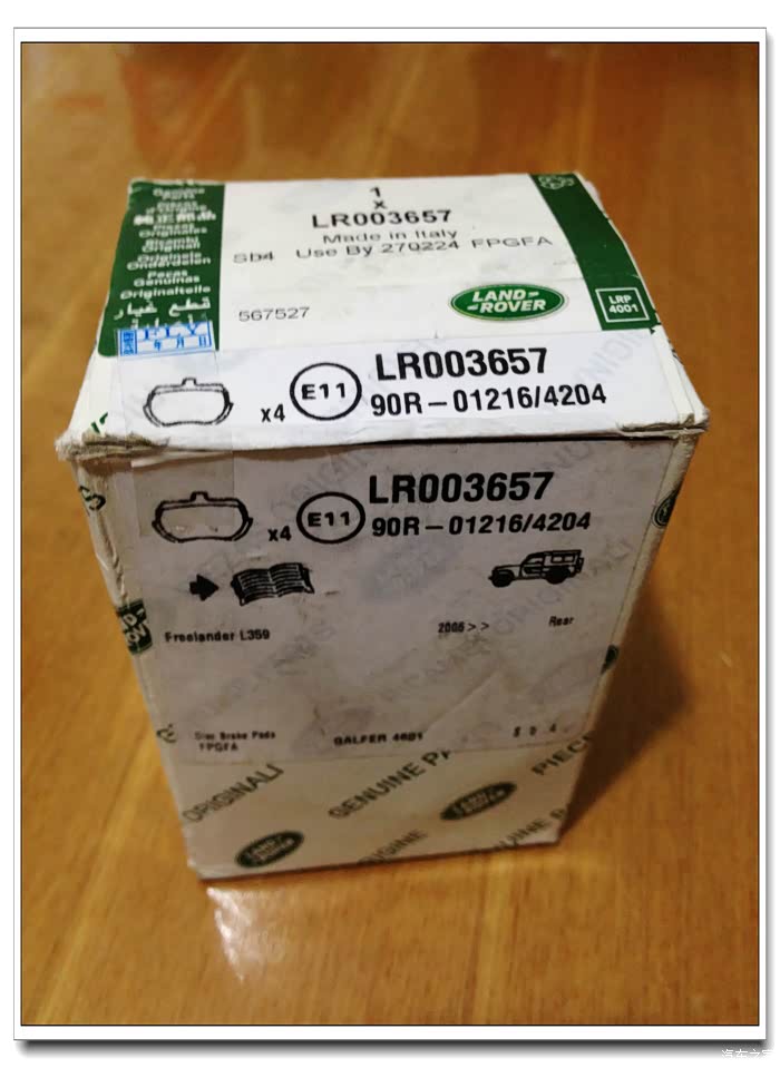

这是神2原车所配TRW件的  003657适用柴机货号,意大利产。2.0/3.2汽油机货号是023888,虽货号不同,好像也没啥差异,可能只是厂家根据车系区分配件号了,大家自购时说清车型年代、车架号的再核对下更好。
外包装
原车TRW代工件细节,宝里价格约500多,同牌后市场维护配套件300多。

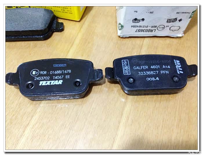

左泰明顿,右TRW原车件对比,原车件左边还有一个花体英文标,好像是“福特”。

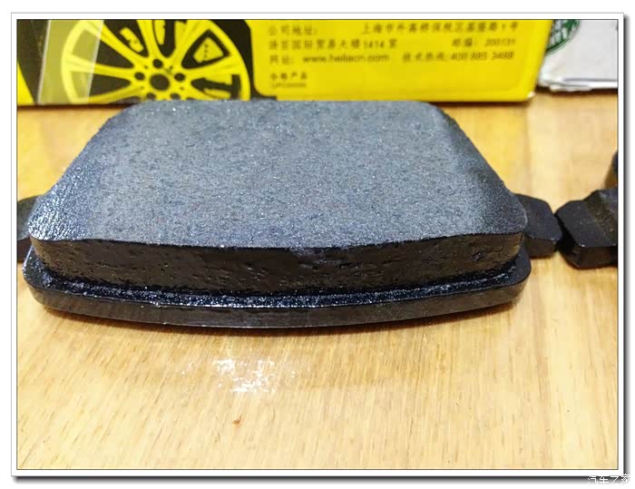

泰明顿倒边角度稍小,原车TRW件倒边角度稍大且直,原车件摩擦层貌似要稍稍厚那么一点点儿。
俩片正面再看看,倒角面的不同造成视觉上的差异,实际是一模一样的。
泰明顿的摩擦材质同样有金属颗粒且细腻,刹车脚感舒适、线性,使用中掉灰不多,目前使用下来感觉没原车件的耗盘。
原车TRW摩擦材质金属颗粒明显且稍稍粗糙,刹车脚感稍硬,使用习惯的不同,车友会觉得原车的刹车灵,这个使用中掉灰稍多,貌似稍废点盘,耐磨士陶瓷型见过老车友有说噪音大且废盘 。神2适配品牌还有菲罗多、布雷博、ATE、、、等,这个嘛就不一尔论了,只要是正品,注意材质的选择以及和原车刹车盘材质的适配性,大家就自个选择感受去吧,讲究原车适配性就选择TRW原车件或同牌市场维护件好了,总之,更换后,刹车脚感自个都要重新习惯一下的,新片前期使用也要给它有个磨合。

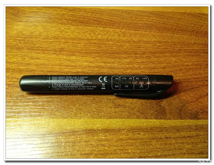

当时买泰明顿刹车片,厂家刚好做活动,店家送了我一个刹车液测试笔。去年换过一次刹车液,今天顺便试测了下: 刹车液水分灯显示到第一格为0%,
虽然精度、可信度到底有多高我不确定,但既然有一个,就差不多时测测参考看看了,这玩意今天插在4S废水油液里时是提示灯到顶全亮的,刹车液3%的含水量后应考虑予以更换了
