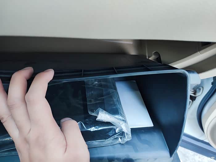

打开副驾驶手套箱
压一下变弯,2边的卡扣就出来了。很软的。

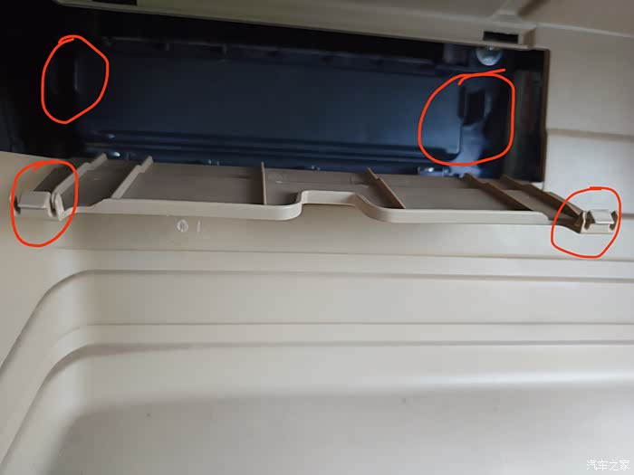

2边卡扣特写
还有旁边这个拉出来就好,我的用手就能拉出来。

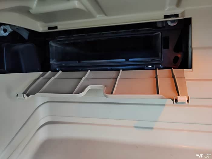

来张近景照
下面插着的,提起来就好了。
接着打开这几个卡扣就可以拿出空调滤芯了
盖子卡扣,2边往里压

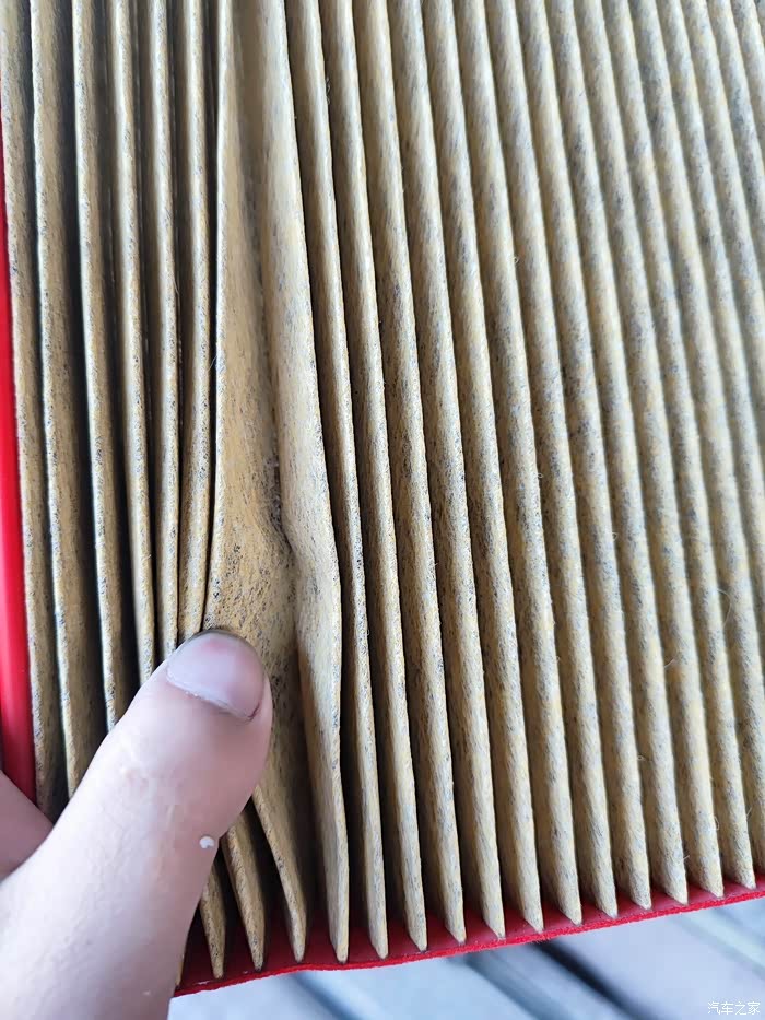

旧的好脏
空空如也
安装复位。对了从上面往下吹。旧就是上面那面脏。
