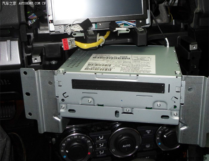

主机——这里指的主机是带CD槽口的那一坨,而不是带触屏的那一坨。对于音响系统来说,核心部分其实就是CD机(包含读取音频文件和放大信号)。

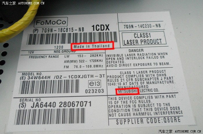

12款神2的主机
其实全球有名的CD机生产商就那么数的出来的几家,比如索尼、三星、先锋、三菱、飞利浦等等,再高档的机头也是这些货色。神2用的是三菱的主机,不差,中规中矩。
神2用的是三菱主机,泰国生产。
有一点需要说明的是,神2的机头不支持多音轨格式,无论是DTS格式的CD还是带多音轨的数码格式文件都无法播放,直接灌你一耳朵噪音。这个决定了神2的音响系统不是环绕立体声,而是普通立体声,说白了就是双声道。

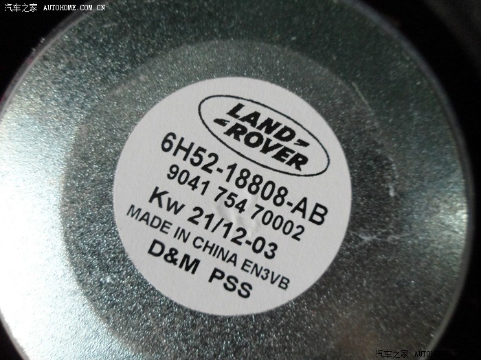

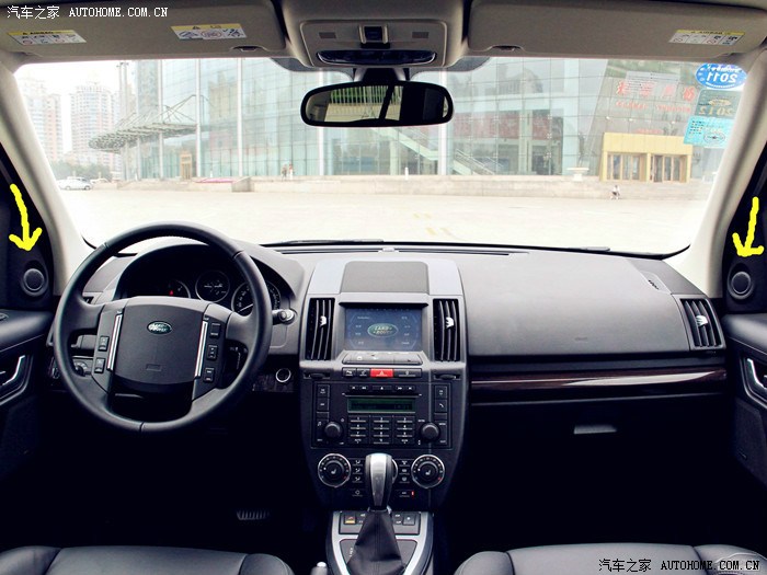

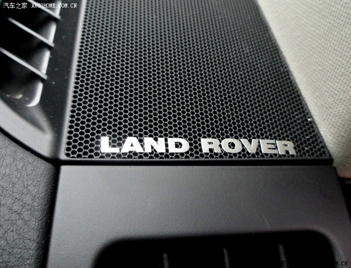

原车应该是三分频设计,也就是高、中、低音喇叭各一对:高音头位于A柱三角区,中音喇叭位于前门板上,低音喇叭位于中控台左右角(就是中控台左右端靠近前挡玻璃有网孔板的位置)。但是低配的简化为两分频了(高配车型到底是三分频还是两分频,不了解,有兴趣的高配车友可以趴在中控台两端仔细听听),省掉了低音喇叭,因此中控台两端的网孔板就成了纯粹的装饰。

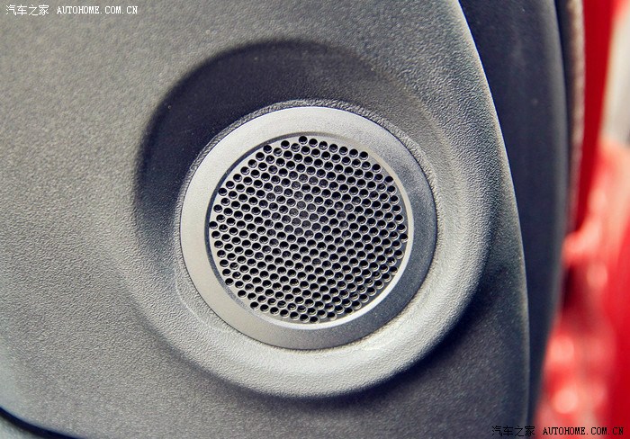

黄色箭头所指位置为神2的高音头
就是这个东东了
减配低音喇叭后的网孔板成了纯粹的装饰

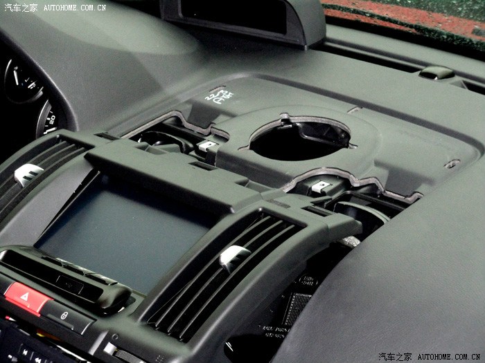

至于中置喇叭,低配车型肯定是木有的,中控屏上方的网孔板下只是一个安装喇叭的空位,据说在这个位置安装了一个车载导航用的扬声器(能听到声音,但是没看到具体的安装位置),注意,只是扬声器,不是喇叭,谈不上音质,而且是独立的,跟整个车载音响系统无关。
揭开中控台中间的网孔板之后空空如也,只有一个装喇叭的预留孔。

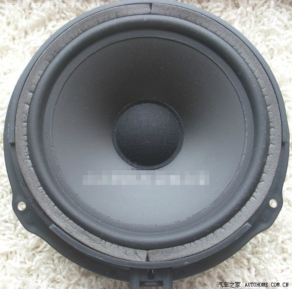

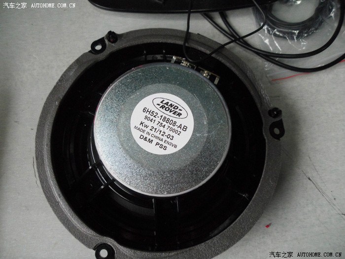

神2用的是一对6.5吋的碳化纸盆全频喇叭。注意,是碳化纸盆,别误会为碳纤盆了,完全天上地下。不过话又说回来,碳化纸盆比普通纸盆的表现还是要好一些的。
12款神2的原车喇叭
磁铁还是比较大的
全频喇叭,碳化纸盆
令人不解的是,既然用了两分频系统,已经带有独立的高音头了,主喇叭为什么不用中低音喇叭,而用全频喇叭呢?更便宜还是便于采购?这个不好理解。
所谓全频喇叭,就是以中音为主,兼顾高、低音。其结果就是中音尚可,但是高、低音就只能将就了。专门的中低音喇叭,因为无需顾及高音,所以在中低音的表现上所受的约束会更少一些,因此表现也会更好一些。
神2的高音头真的不敢恭维,说难听一点就是惨不忍听。不是高音不够亮,而是电流噪音太大(这个需要把耳朵凑上去才听得出来,因为隔远了就被高音掩盖了)。

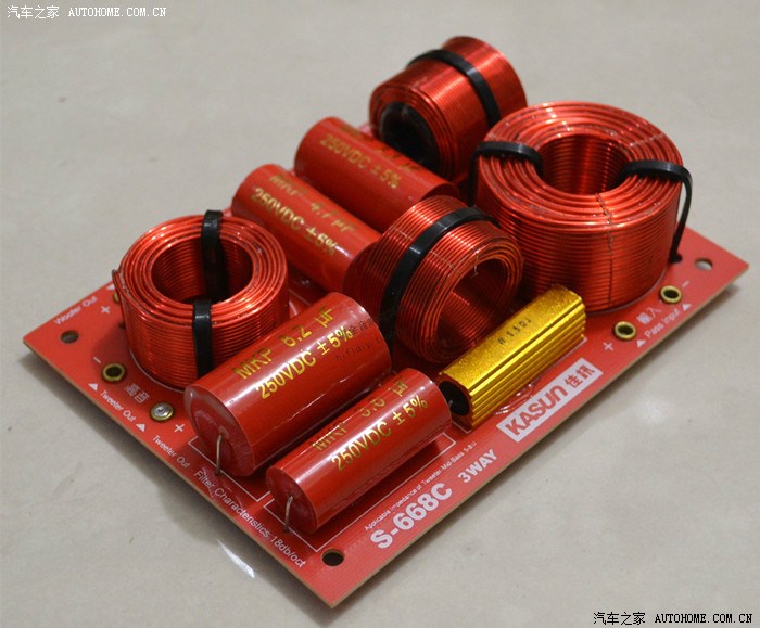

不过有一点是值得肯定的,那就是神2的两分频是真正的两分频,而不是伪两分频。
何谓真正的两分频?就是带有分频器的两分频,而不是在高音头里加装一个电容的伪两分频。
这个就是揭掉护罩的分频器。网上下的图片,并不是神2用的分频器,神2的分频器不知道藏在哪了,但肯定有。因为我在改装音响时,套装内的分频器都没有派上用场。装上去后,经测试发现神2自带分频器,于是又卸掉了。
分频器是干嘛用的?就是负责把机头送来的音频信号分离成高、中、低三种不同的信号,然后分别输送至高、中、低音喇叭。如果是两分频,中、低音信号合并。
别小看了这个东东,这个对于音质表现至关重要!没有分频器的汽车音响,说破天都是渣。

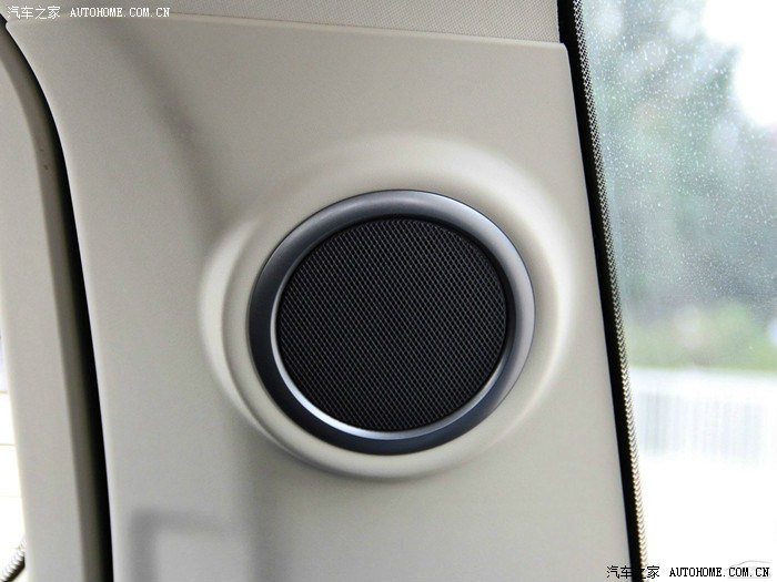

高配车型在D柱加了一对低音喇叭,但是后排的低音炮就在屁股底下,而且D柱离后排乘坐区又太远,因此实际意义并不大。关键还是高音没有分离出来。
安装在D柱的低音喇叭。网上下的图片,高配才有的,俺的车车可没有。

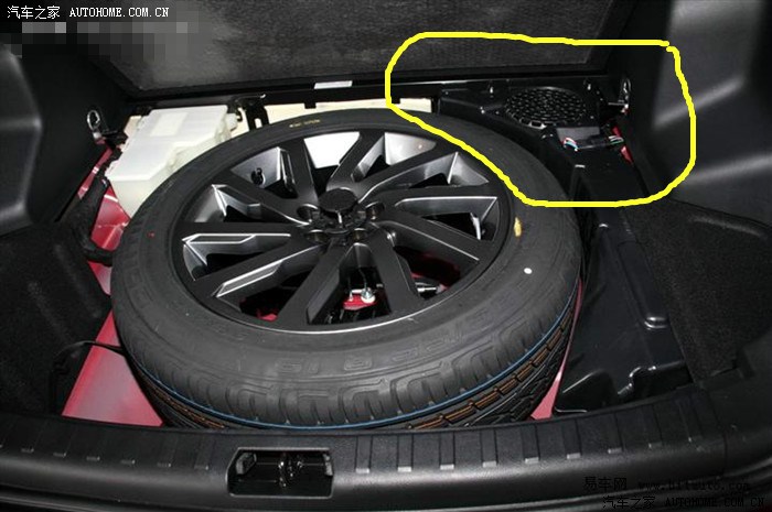

神2的低音炮藏得很巧妙,位于后备箱盖板底下,与备胎为伍。
低音炮(包括所有的音箱)分为有源的和无源的两种。
所谓有源的,就是自带放大模块,主机只要给一个普通音频信号就可以推动;
所谓无源的,就是不带放大模块,主机给出的音频信号必须通过功放放大后才能推动。
因为神2不带功放,所以毫无疑问采用的是有源低音炮。虽然在有些发烧友看来,有源音箱都是渣,但是有总比没有强,而且省了一笔添置功放的钱。

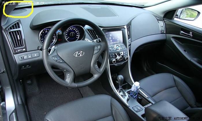

有些车型的高音头设置在神2前声场的低音喇叭位置,高音要先打到风挡玻璃上再放射到乘坐区,这就有点像是听弦外之音了。
比如索8这位老兄,图中黄色圈所示位置就是它的高音头所在。
