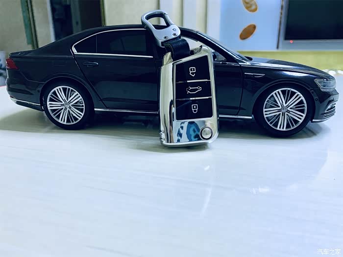

(感觉这个钥匙扣挺亮的,关键耐脏)

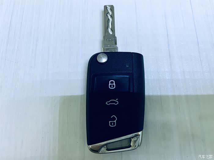

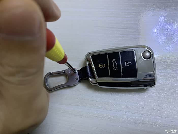

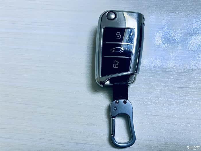

一,取出钥匙保护套。
  如果你没有配车钥匙保护套请随意,不过据说车钥匙损坏,原车一把钥匙大概需要1000左右,所以还是慎重点好,弄坏了不划算,哈哈。

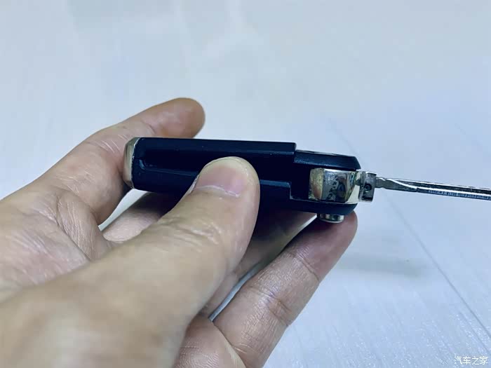

用螺丝刀取下钥匙扣上的螺丝,取下保护套
钥匙套取下来了

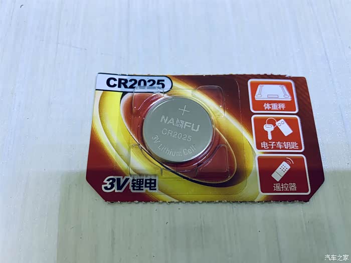

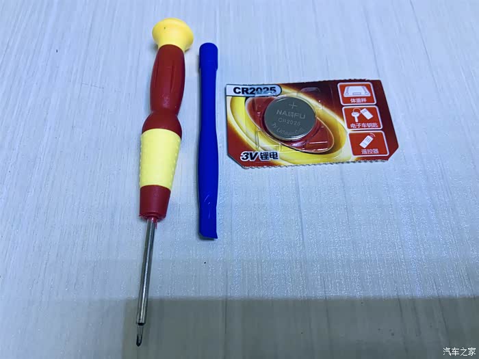

二、准备新电池和简易工具。
  拆之前,准备好将要更换的电池和简易的工具,以便于更快更安全的拆卸电池。
型号CR2025,根据自己车钥匙电池型号选择
准备好“一”字型螺丝刀和小撬板,后面拆卸要用到

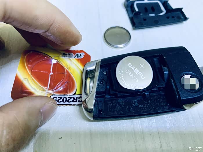

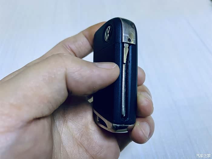

三、拆卸旧电池,更换新电池。

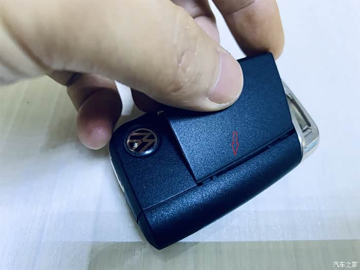

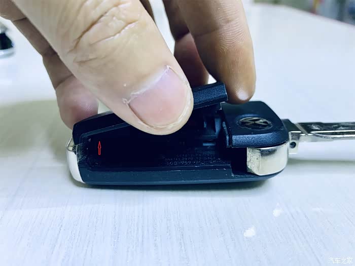

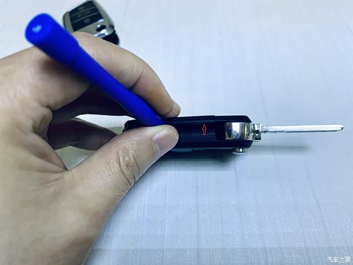

  先把钥匙弹出来,然后用撬板撬起活动的盖板,注意操作过程不要使用暴力,避免把里面的卡扣给掰断了。
先弹出钥匙
用翘板先撬起标记部位

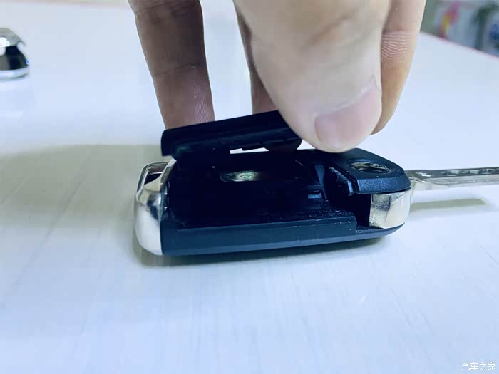

上半部分已经被撬起
稍微用力扣一下上半部分盖板,这样下面也就起来了
取下活动性盖板

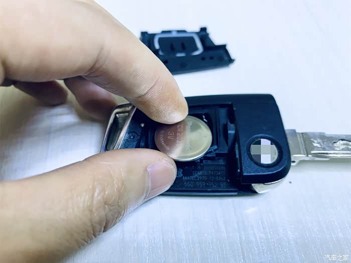

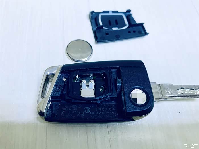

拿掉盖板之后就看到里面的电池了

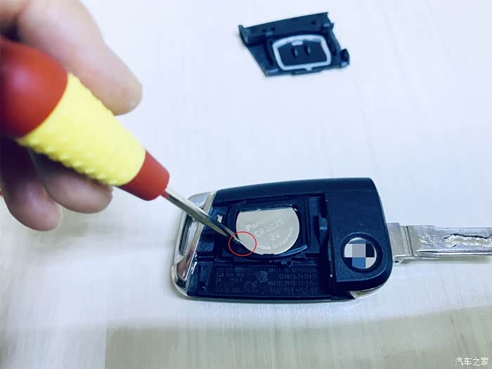

用螺丝刀撬起标记位置
电池弹起之后取下即可

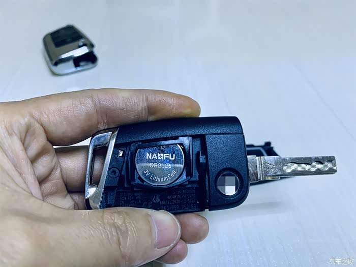

取下旧电池,看到钥匙里面的构造
将新电池换上,注意不要把正负极弄反了
压下电池,往里面推一下就固定住了
装好新电池
对准卡扣,用力按压一下,就可以盖好盖子了

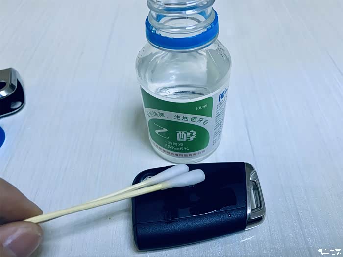

最后将钥匙用酒精消消毒,毕竟经常带在身边
