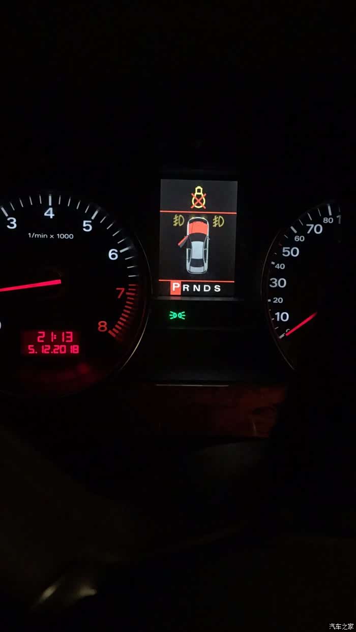

维修:四门电吸坏了2个门,换了门锁模块完美解决。天窗开关时异响,换了天窗电机完美解决。机油和空滤空调滤更换,变速箱油和防冻液没动,修理厂说没事。J519门锁模块更换,并找专业人员写入数据,实现无钥匙进入与一键启动,这车拿到手里时无钥匙进入失灵,废气阀更换了一个,原来的有点漏气,右侧球头换了一个,有框量,后面换了一对胶套,具体是哪的忘记了,8颗倒车雷达换了2个前面的,完美解决问题。其他的真没修什么了。

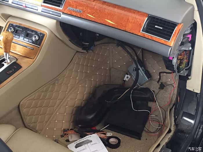

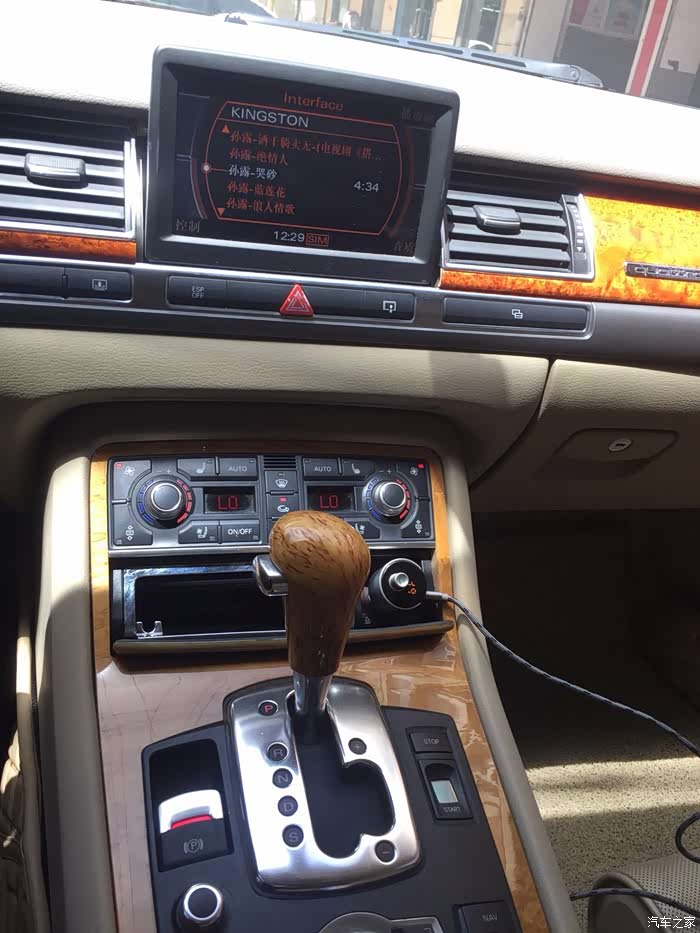

改装:第一个加装的是音乐盒子,这个可以插U盘,播放MP3,是崔哥推荐的商家拿货,然后又推荐了我去专业的改装奥迪音响的地方安装,对于05年的老车,需要把音响电脑取下,然后焊接下里面的芯片,重新电脑写入程序再装回去,然后才能识别加装的音乐盒子,过程大概是1个多小时。由于当天时间紧,没有照相,大家将就的看文字吧。

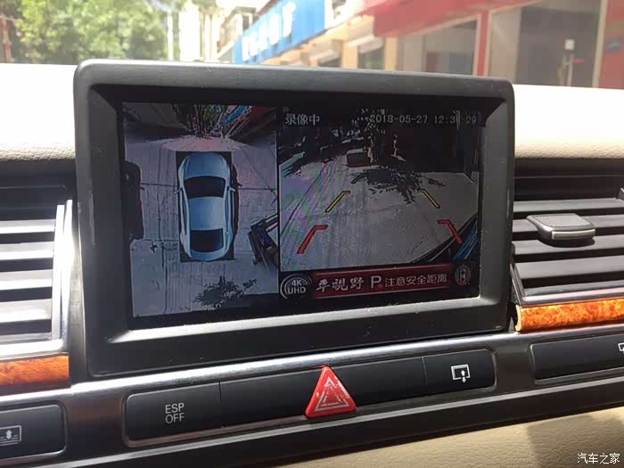

第五,加装了360倒车影像,毕竟是这么大的车,倒车没个影像啥的不方便,而且还集中了行车记录仪功能,万一有个拿咱当大款碰瓷的怎么办呢,防人之心不可无嘛。

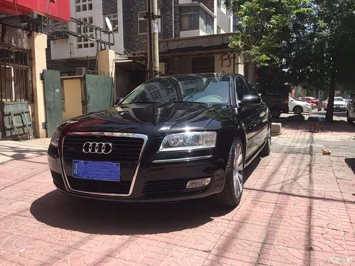

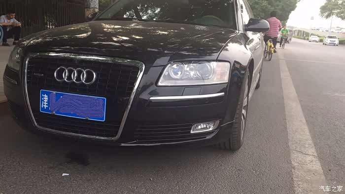

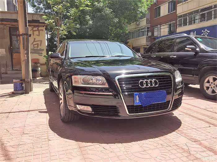

本来想到此结束的,怎奈温饱思淫欲啊,这车原来是小嘴款的,其实小嘴款有说不出的经典,但是奥迪不是大嘴的禁不起众人的眼光,狠心咬牙,换换换!拆车机盖,拆车大灯,拆车前杠,雾灯框架,亮条等等一系列的折腾终于实现了大嘴款。在这里要提醒大家的是,小嘴换大嘴最难的就是大灯,下嘴款10颗线的插头,大嘴款是14颗线的插头,需要做大灯转接线,还要匹配原车随动包,我在改的过程中就走了弯路,被无良的配件商忽悠的,带到路边摊去改灯,改的那叫一个故障码迸发啊!无奈最后去了北京专业的改灯店(咱不打广告,有需要的可以私聊问我)匹配大灯的同时,换了进口海拉5透镜和欧司朗6300K灯泡,又加装了一对H9灯碗和射灯,等于是4远光,双近光,还是称赞一下这家改灯店,专业!3个伙计早8点半开始干,18点结束。
最后,把前机盖和前杠补漆,全车镀晶,清洁内饰。至此,折腾结束。体验的时候,我在某高速飙了一下200,稳稳的!还是那句话,不是我们喜欢老车,而是我们喜欢的车都老了。

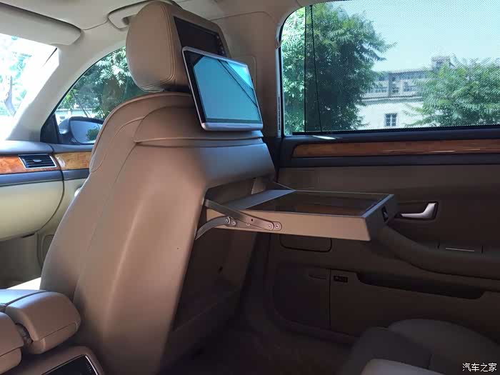

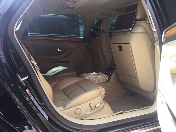

第二个加装的是后排娱乐,其实就是加了两个安卓的平板,电源从车上取,但是可以读取内存卡和SD卡,还可以连接热点上网在线,原车是带头枕DVD的,但是屏幕太小,DVD不读碟,我就懒得维修了,这个技术含量不高。

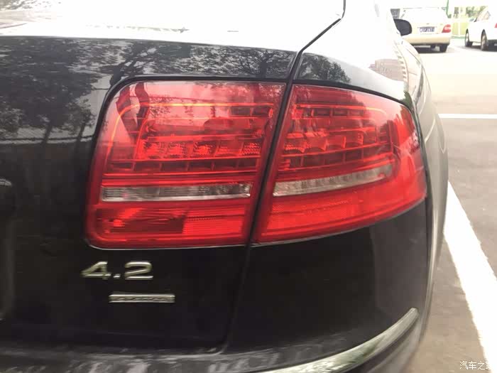

第三个加装的是09款LED尾灯,其实我真不是有钱烧的,只是原来的大尾灯灯壳有裂纹,进水有雾气,电脑时不时的报错,所以本着既维修有美观的原则,换了新款尾灯。在这里我要郑重的说一句,老款换新款尾灯,直接对接即可,无需匹配。

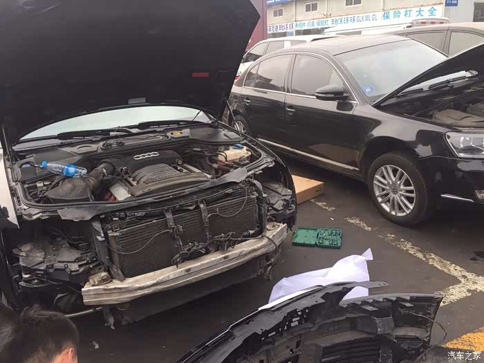

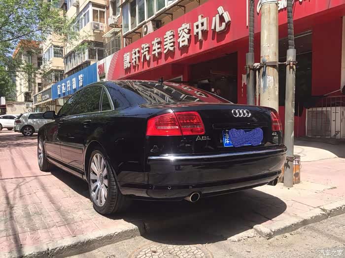

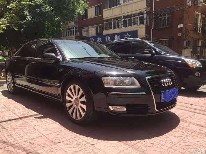

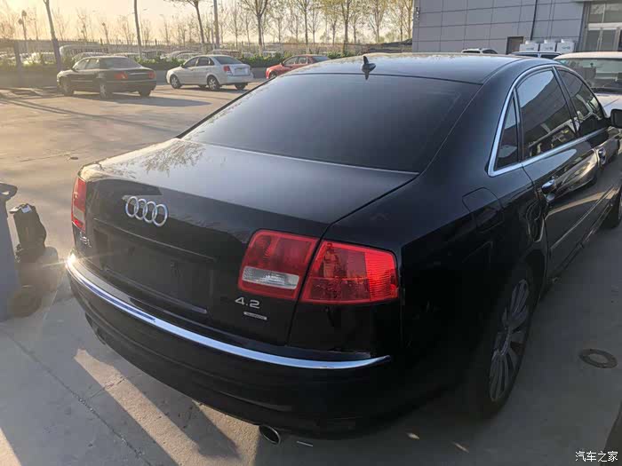

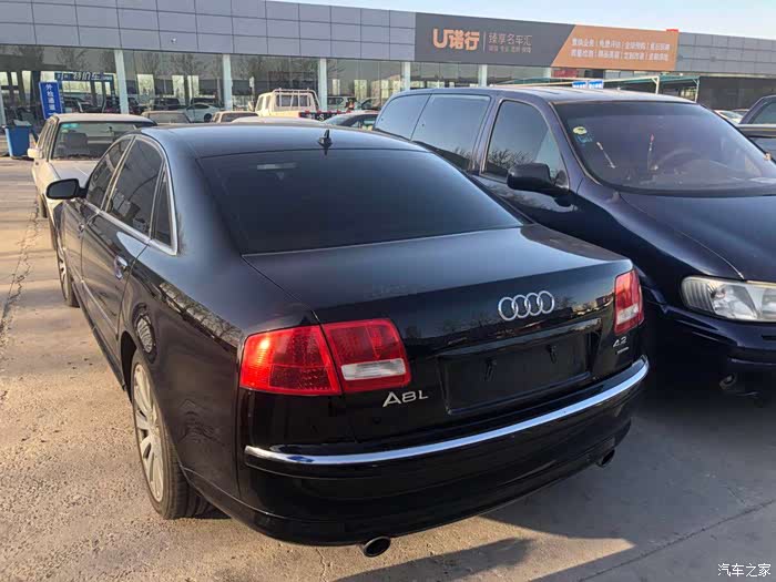

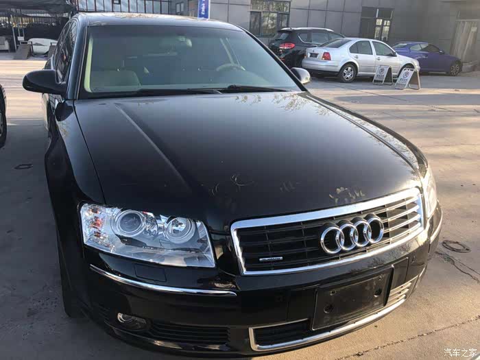

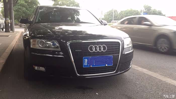

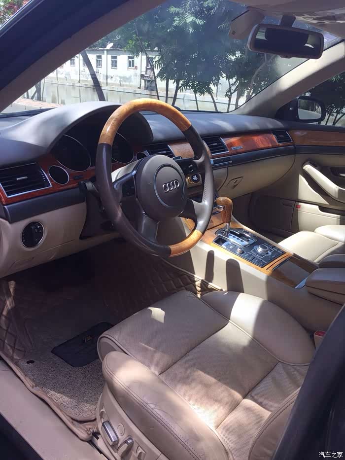

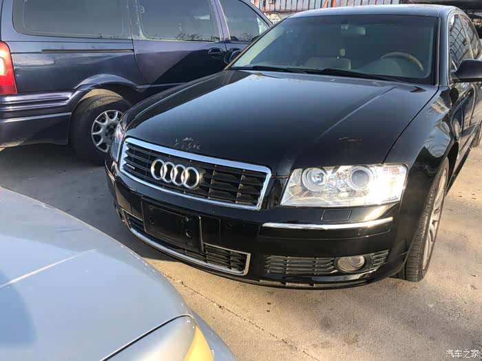

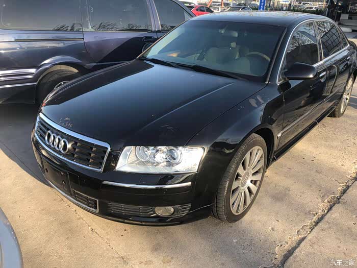

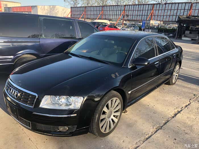

小嘴款的素车
小嘴款的素车
小嘴款的素车
小嘴款的素车
小嘴款的素车
小嘴款的素车
小嘴款的素车
小嘴款的素车

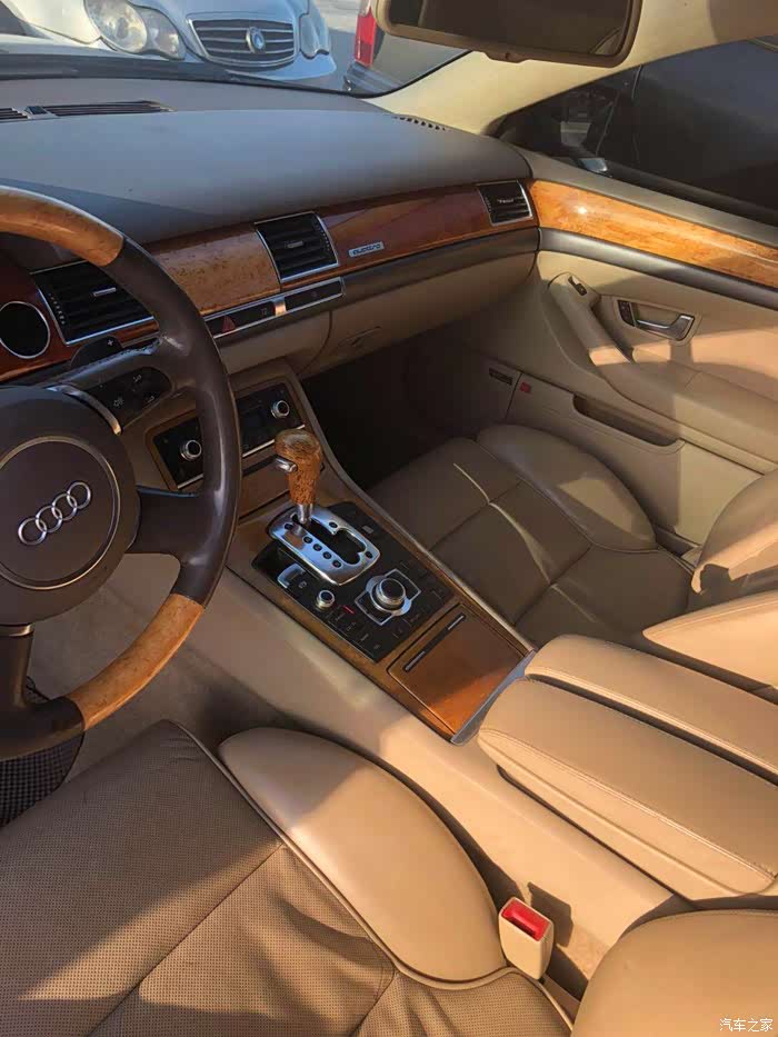

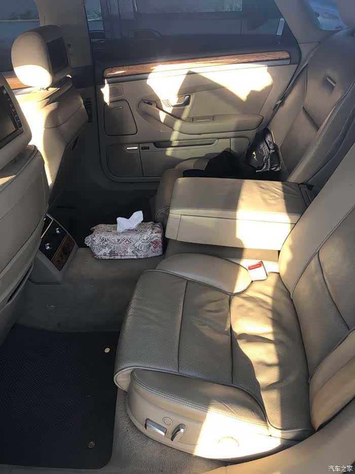

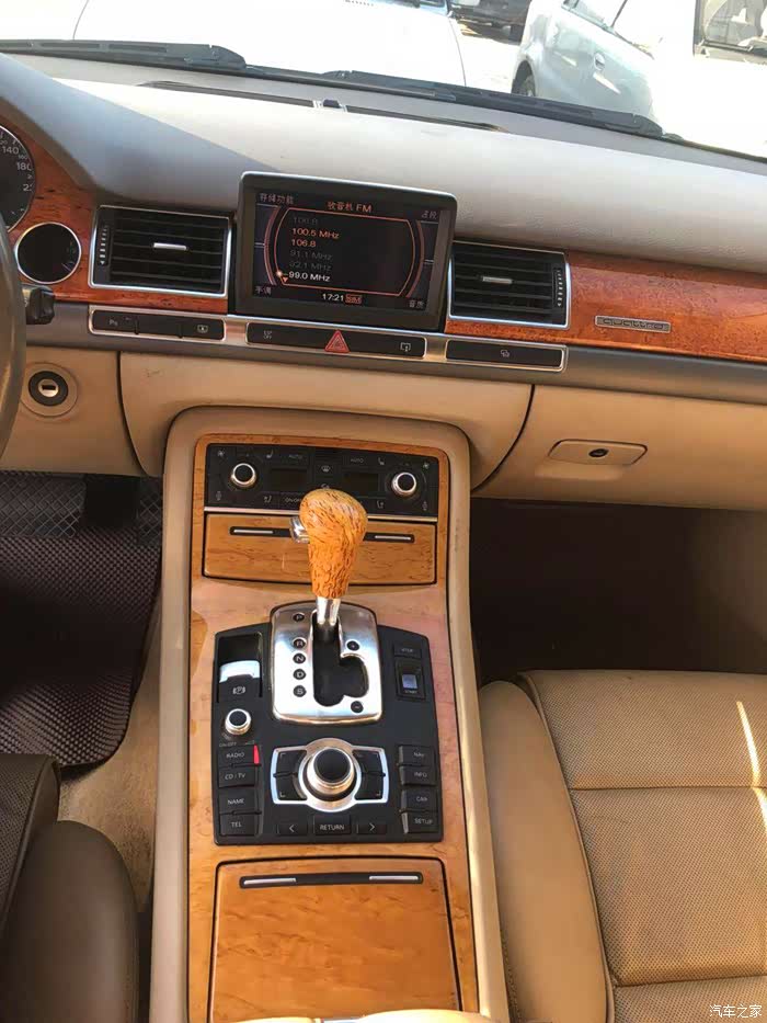

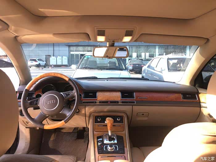

内饰,没做清洁前
内饰,没做清洁前
内饰,没做清洁前
内饰,没做清洁前
内饰,没做清洁前
内饰,没做清洁前

加装360倒车
加装360倒车

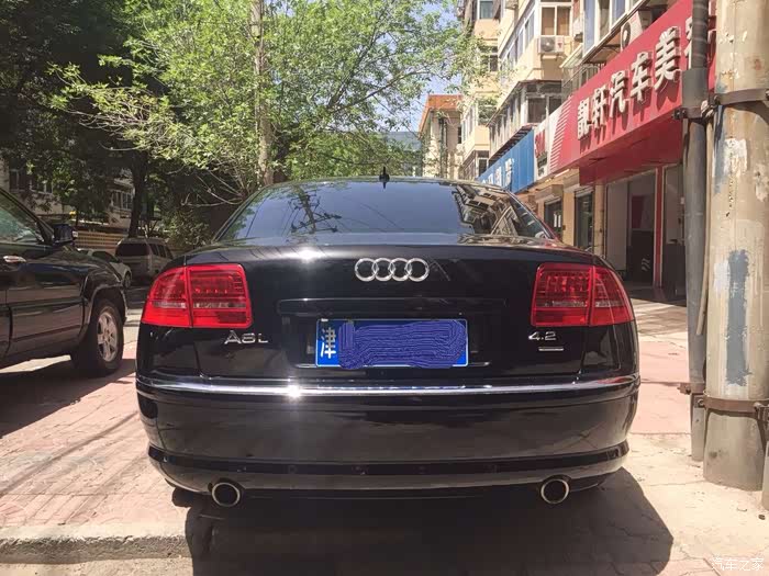

加装09款LED尾灯
换大嘴款
换大嘴款
路边摊改灯各种故障码,各种不靠谱
北京专业改灯二次匹配,有没有看到蓝色的H9灯泡?

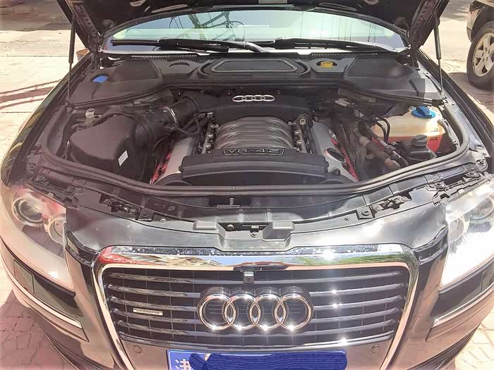

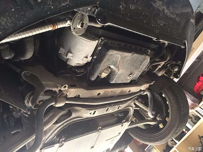

发动机清洗后
全车镀晶
全车镀晶,新轮胎新轮毂
全车镀晶,新轮胎新轮毂
全车镀晶
全车镀晶
加装的后排娱乐

加装音乐盒子后播放U盘

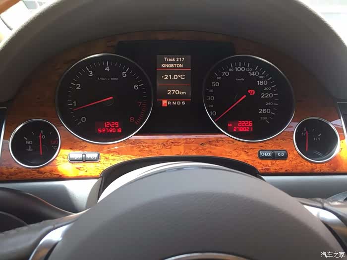

历经沧桑的公里数

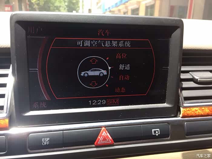

空气悬挂

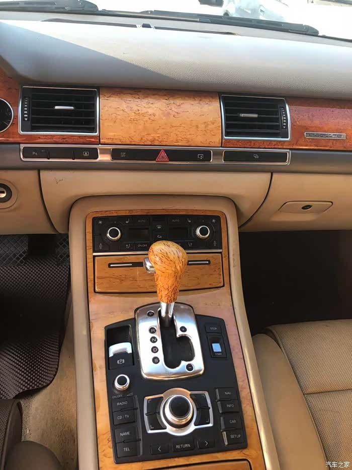

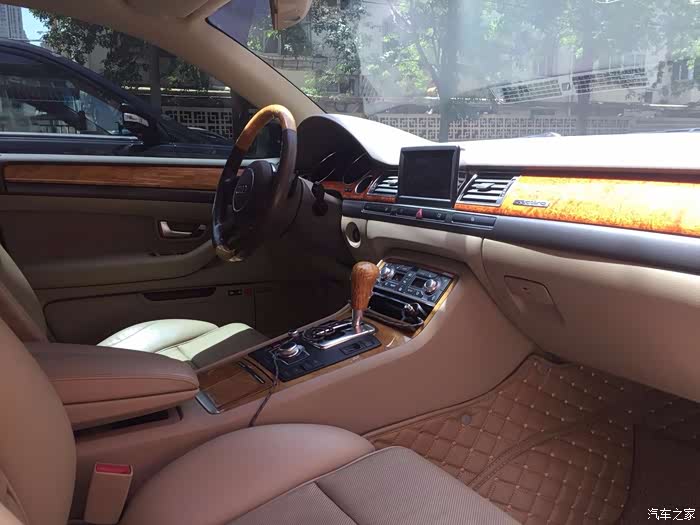

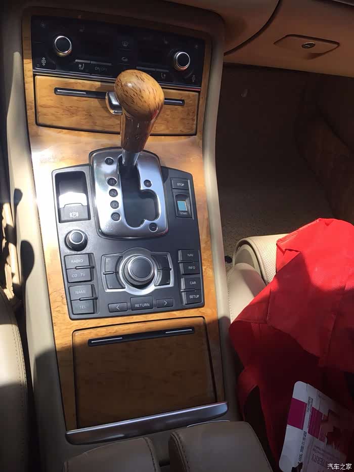

整洁的中控
13年的座椅

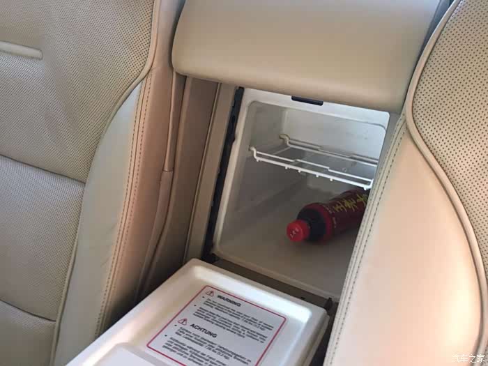

冰箱很给力!
大爱小桌板,清香的茶水,冰凉的西瓜,换上一双拖鞋,看着网络电视,坐在后排的静静的享受。
