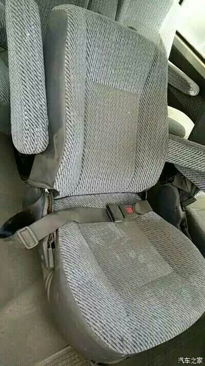

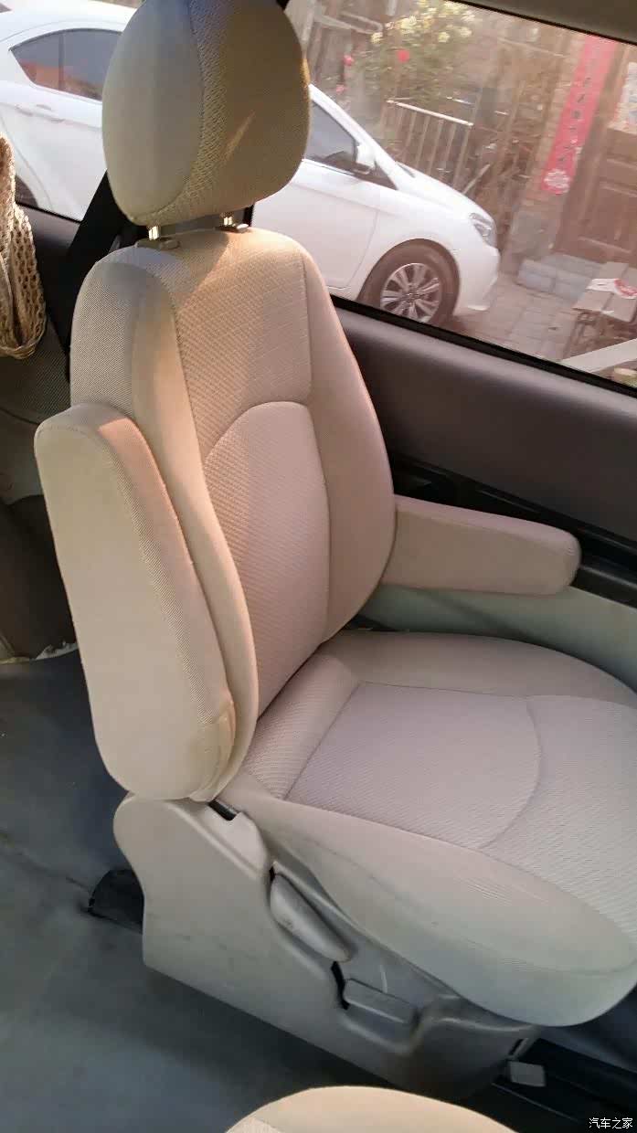

我的菱智换旋转座椅历程

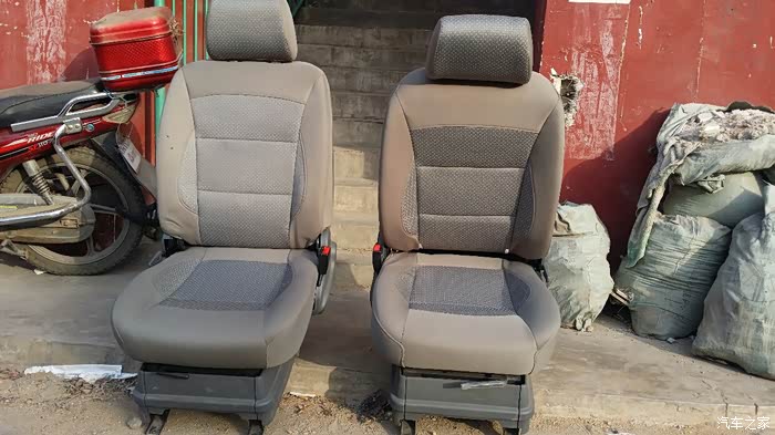

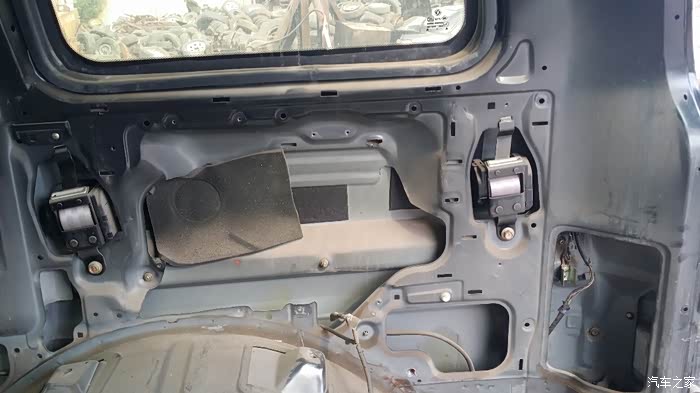

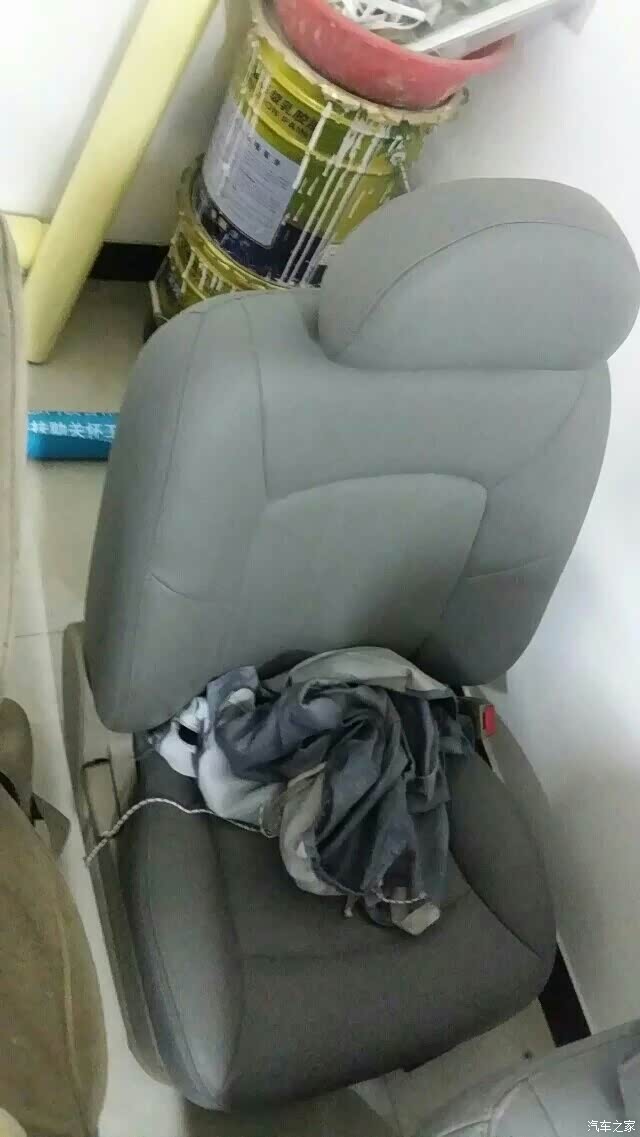

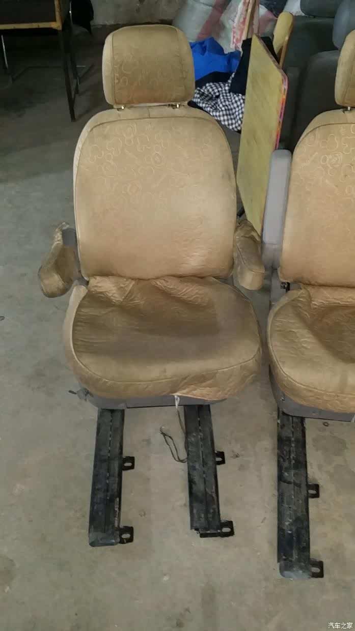

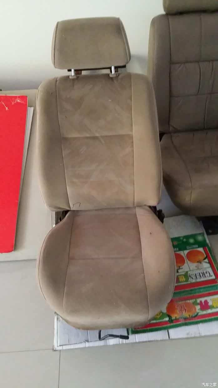

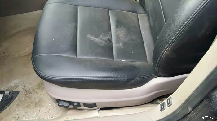

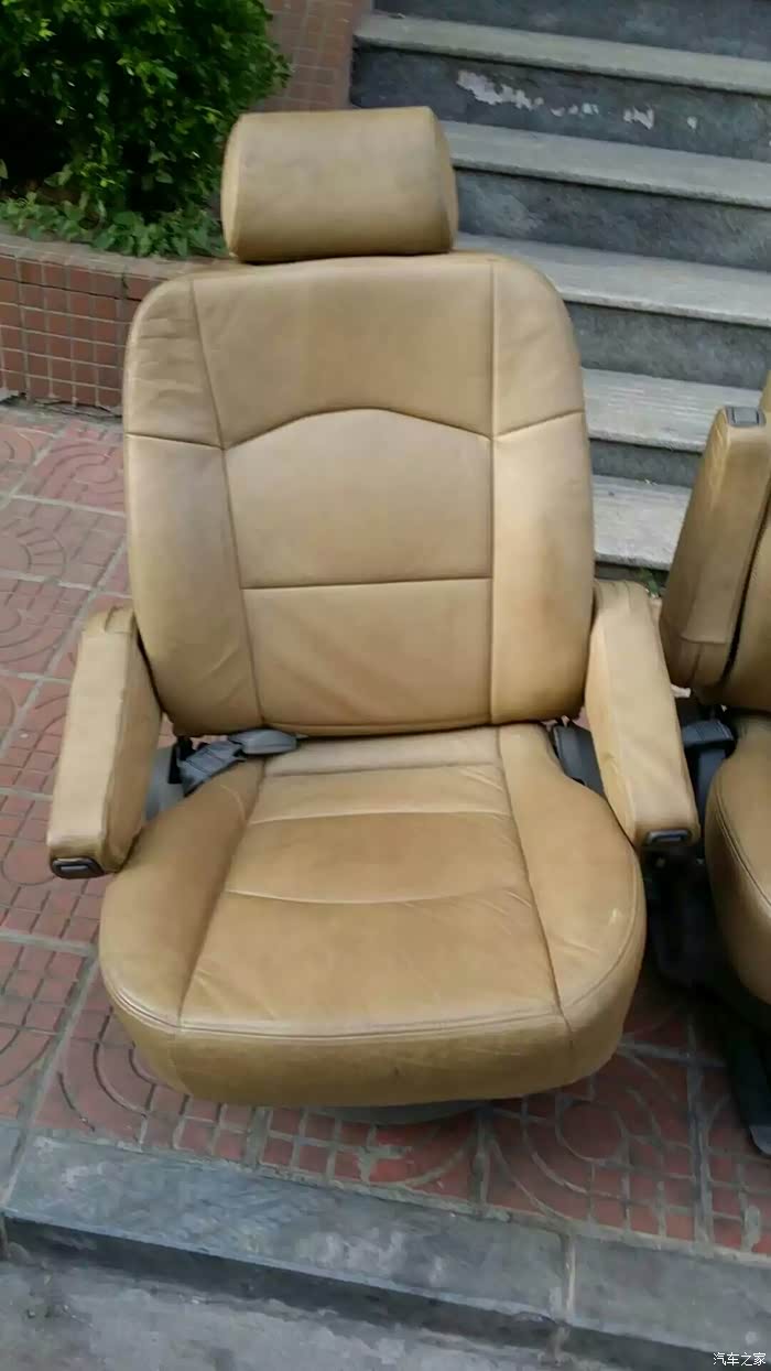

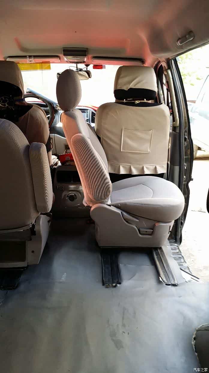

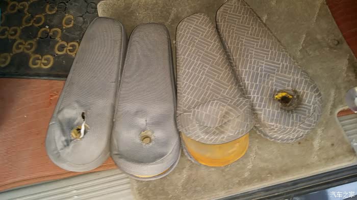

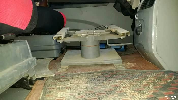

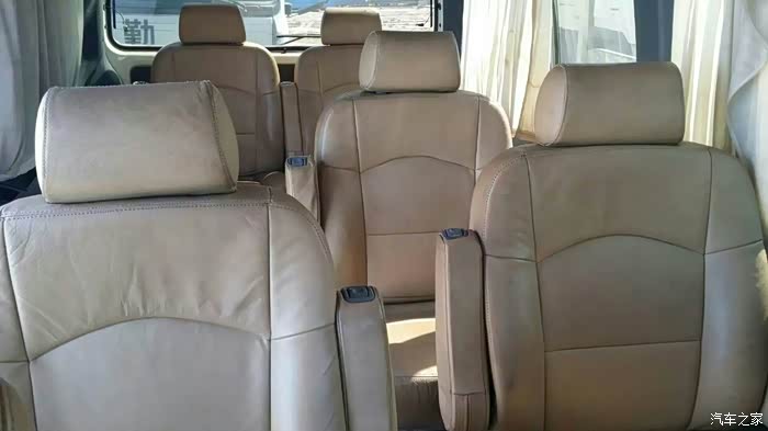

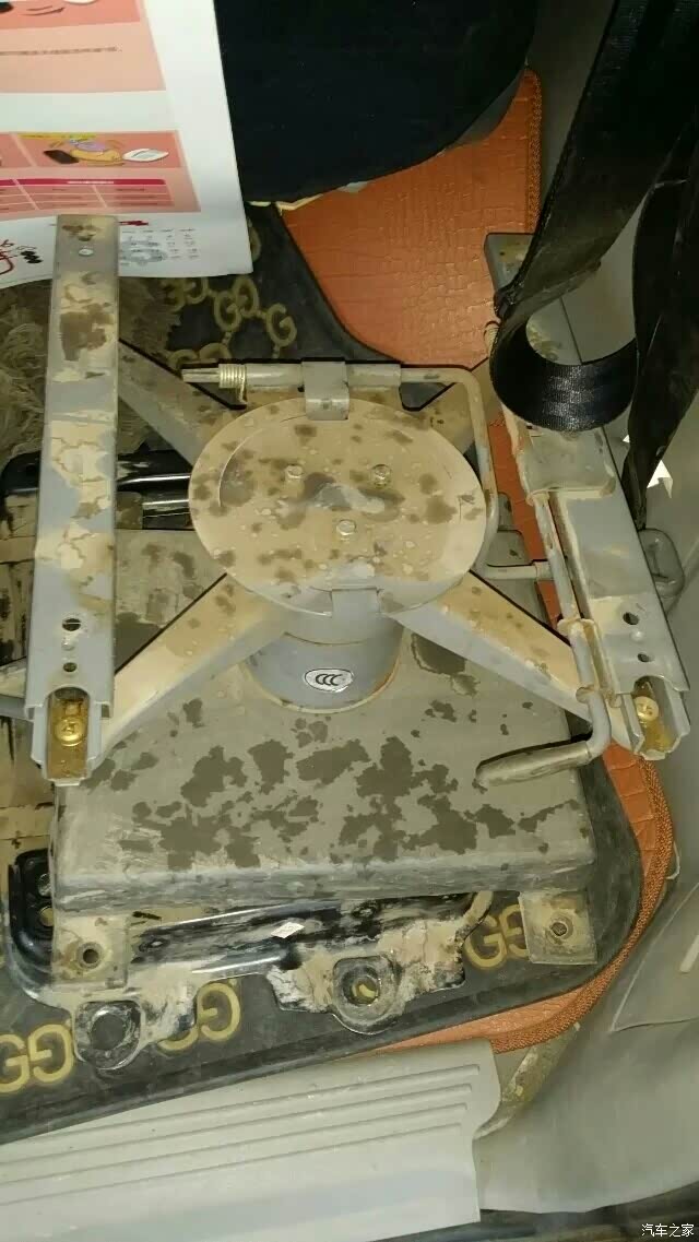

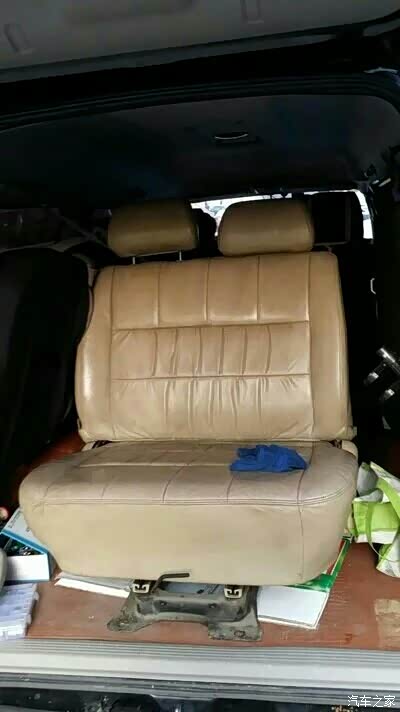

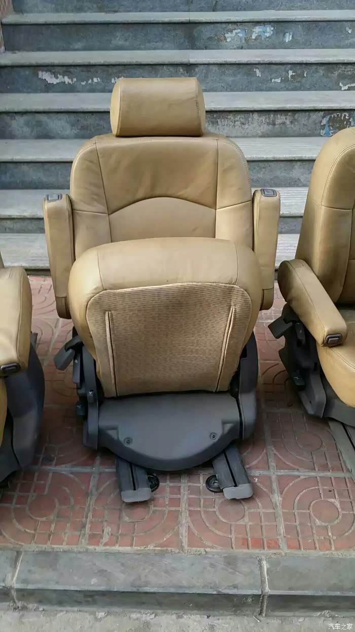

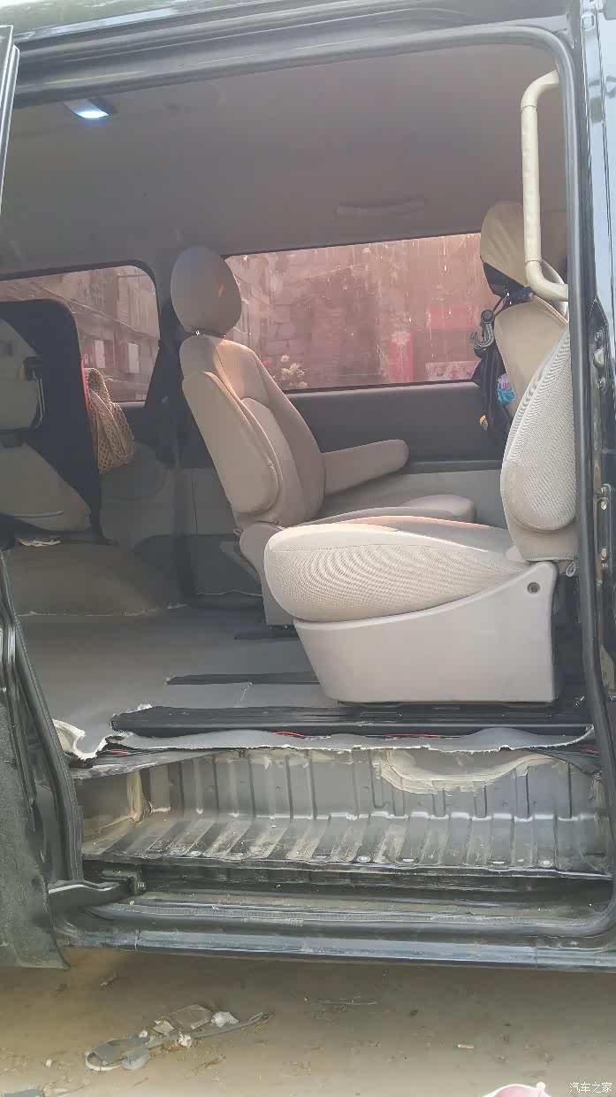

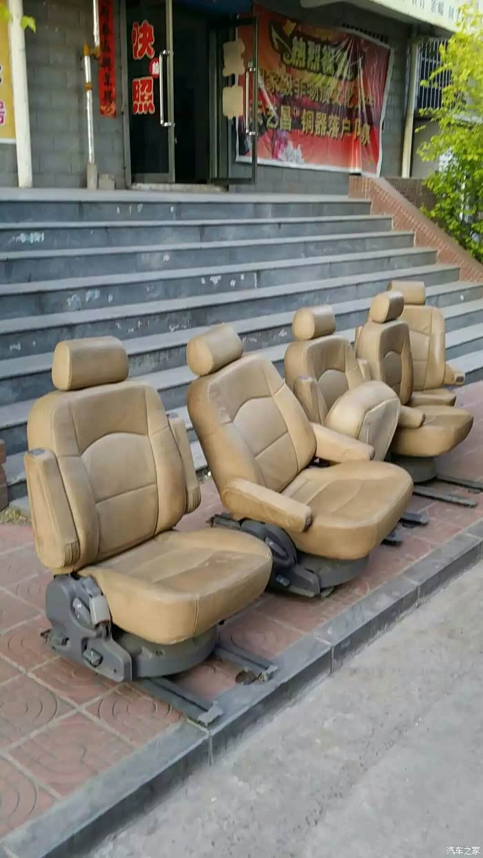

我的菱智换旋转座椅历程,自从买回菱智后,一直没什么换座椅要求,直到看见朋友的M3五天窗中排的旋转座椅,来了兴趣,就想买一对安装上,第二天打4s电话1500元一个,滑轨180一对,换下来都3000多元了,不值,就准备买二手的座椅,看到汽车之家论坛长沙有人卖一对座椅1000元,准备买下来,电话联系好,结果车友放了我鸽子,沒买成,然后开始在当地拆车场转,寻找旋转座椅,先买的阁瑞斯的四脚固定的可前后进,360旋转,准备安装时,发现改动较大,中排眼不适合,(今天拆在地胶时,发现不适合是因为v3长轴中排是加高的座椅,一边焊了4块铁架,割了就能安装,地板上眼很多),后来又买了一个二人连体旋转阁瑞斯中排,大家都说不好看,放弃了,之后又在拆车场买了对旋转底盘,回来一比,需要焊接,不会,遂便宜卖掉了,又找了一对大众商务旋转底盘,不合适,又便宜卖了,又后又在汽车之家论坛里发现山东车友卖座椅650元一对,联系后物流发货,物流费150元,买下后,帮车友拆顶置空调时,发现拆车场有一辆奔驰MB100.有5个旋转座椅,又买了回来,当地车友来拿走一对,我俩也准备一起包皮,装车,因为奔驰座椅要比菱智的旋转座椅还要重三分之一,座椅海棉更厚,更好,当地包一对500左右,并且由于是短滑轨,要重新买长轨道的,当地4s不卖,想买的去河北定货购买,在前天帮小宇拆扶手时,发现了一辆邮政的菱智报废车,拆车场老板说手续没到他们那里了,不让拆,说了半天也不行,之后,下午再去碰碰运气看让拆么,下午一去拆车场,碰到了多年未见的发小,原来他在回收公司上班,车辆属于他们的,没有移交拆车场了,发小帮我问了他们领导,之后领导说拆,东西终于属于我啦,昨天下午开始换中排座椅,一个人干的活,没有照相,干了一天半,终于大功告成了,有点小遗憾,中排由于有扶手,二排过道很窄,不好走。菱智车到现在不到一年,陆续装了中排上车扶手,倒车8探头雷达,后尾翼,led小灯,.涡牛喇叭,之后有时间还会加装后喇叭音响,左右前门灯,中排上车小灯,,伸缩保险带,东西都已经从拆车场拆回!28日重新安装座椅装返了,从邮政车上拆下来就是返的,人家铺了铝合金地板,将滑轨前后返了,所以我拆下来,原样安装,导致中排很难进入,现在重装好了

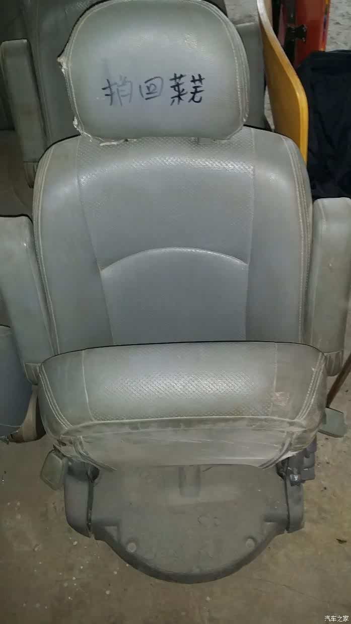

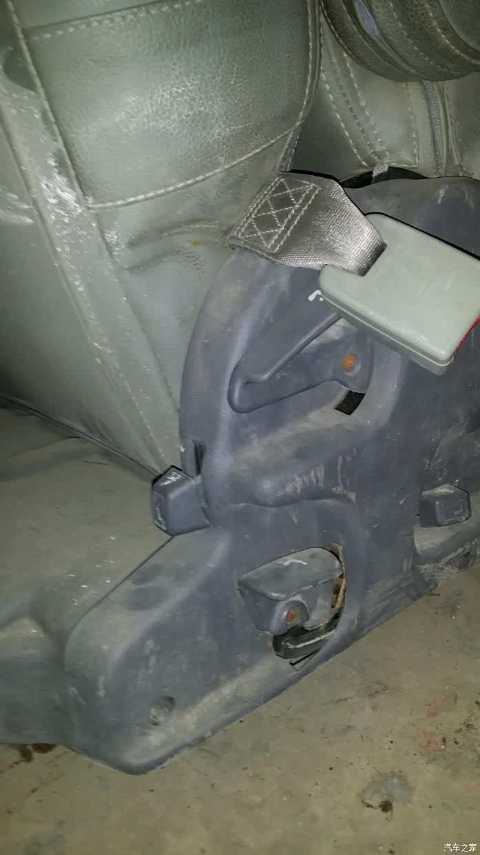

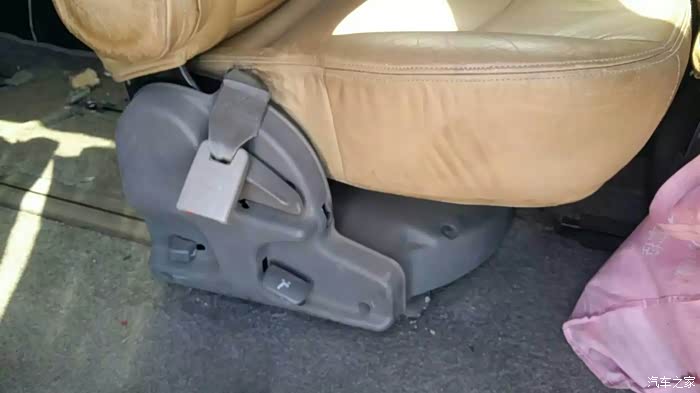

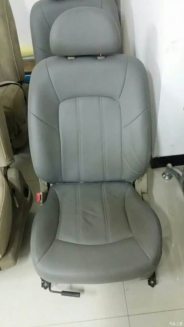

首次买的阁瑞斯旋转座椅
同上

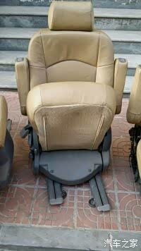

二人连体旋转座椅,曾经纠结于单体,连体

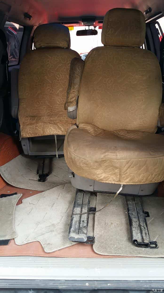

昨天买的长轴旋转座椅
昨天买的长轴旋转座椅
昨天买的长轴旋转座椅
昨天买的长轴旋转座椅,装车中
昨天买的长轴旋转座椅,装车中

昨天买的长轴旋转座椅

奥迪A6九成新电动座,一个800.闲贵,沒买

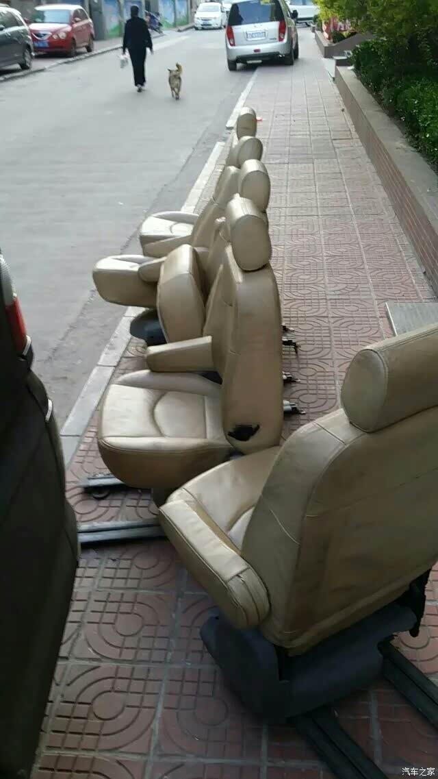

奔驰MB100座椅,5个

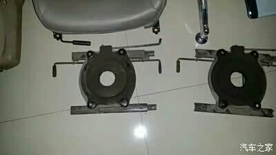

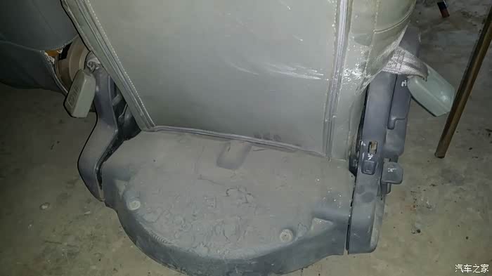

买的旋转底盘
准备换的前排座椅,索纳塔的座椅手动

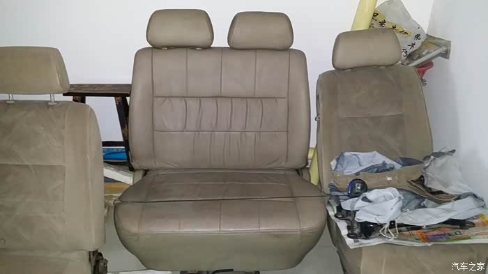

阁瑞斯二人连体旋转座椅
准备换的前排座椅,索纳塔的座椅手动
奔驰MB100座椅

奔驰座椅

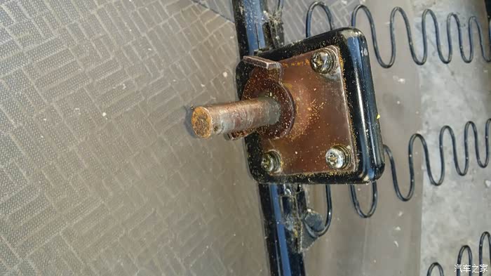

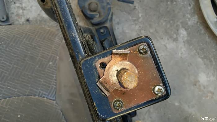

扶手轴
扶手轴、

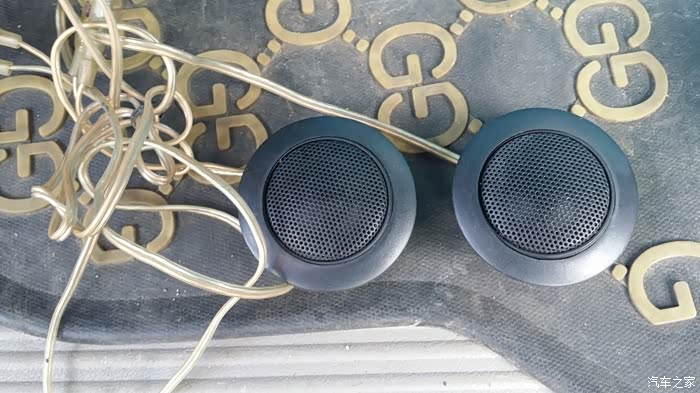

宝龙车的一对高音
瑞风车的一对高音
奥迪车电动座椅

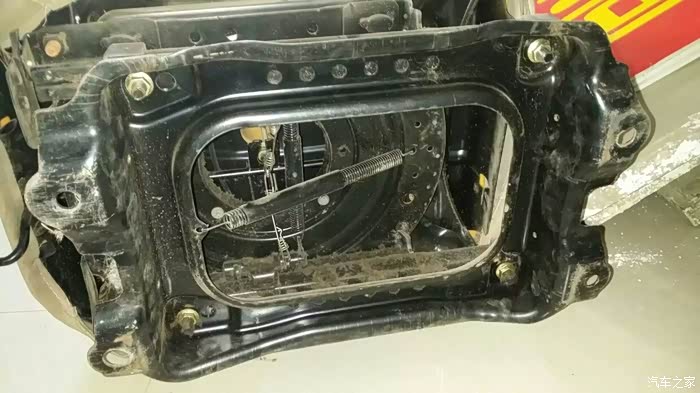

阁瑞斯独立旋转底座
阁瑞斯旋转底座
