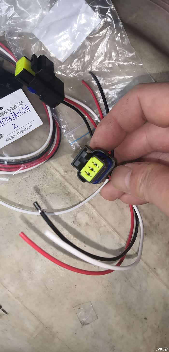

1、防水连接器, 水温气温传感器插件 DJ7027A-1.5-11/21公母头 配端堵 带线

1、水温气温传感器插件 DJ7027A-1.5-11/21公母头 配端堵 带线 不到20元

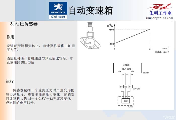

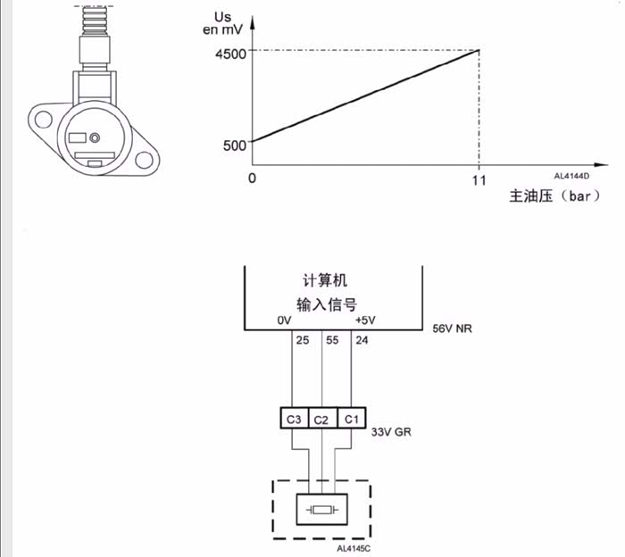

油压传感器是电容压敏传感器,5V供电,传感器C2脚反馈信号回变速箱ECU 55 脚,从电压-油压图可以看出,反馈电压越大,压力越高,电压越小,压力越低。
要反馈低一点的油压,则可能使用分压或分流的模式

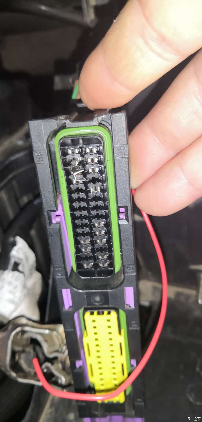

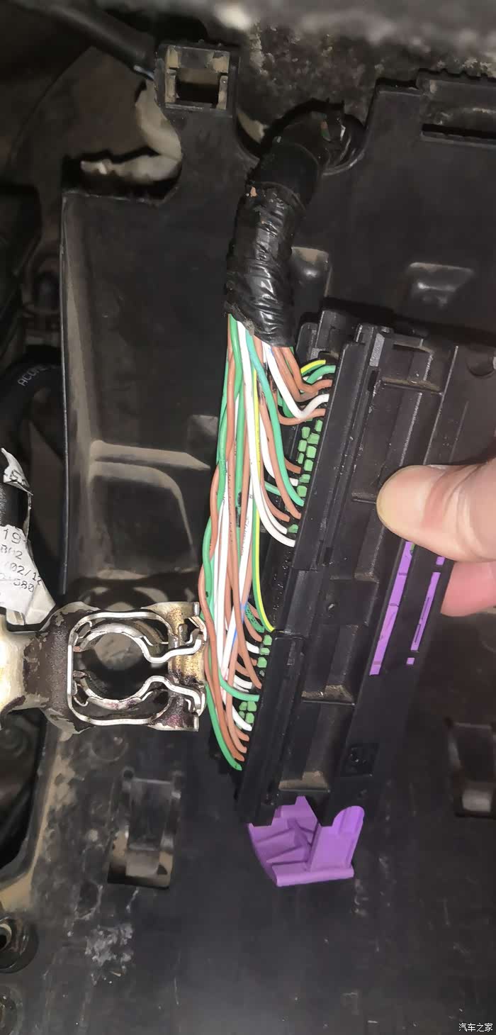

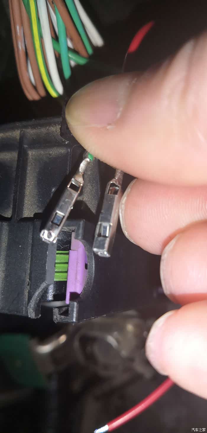

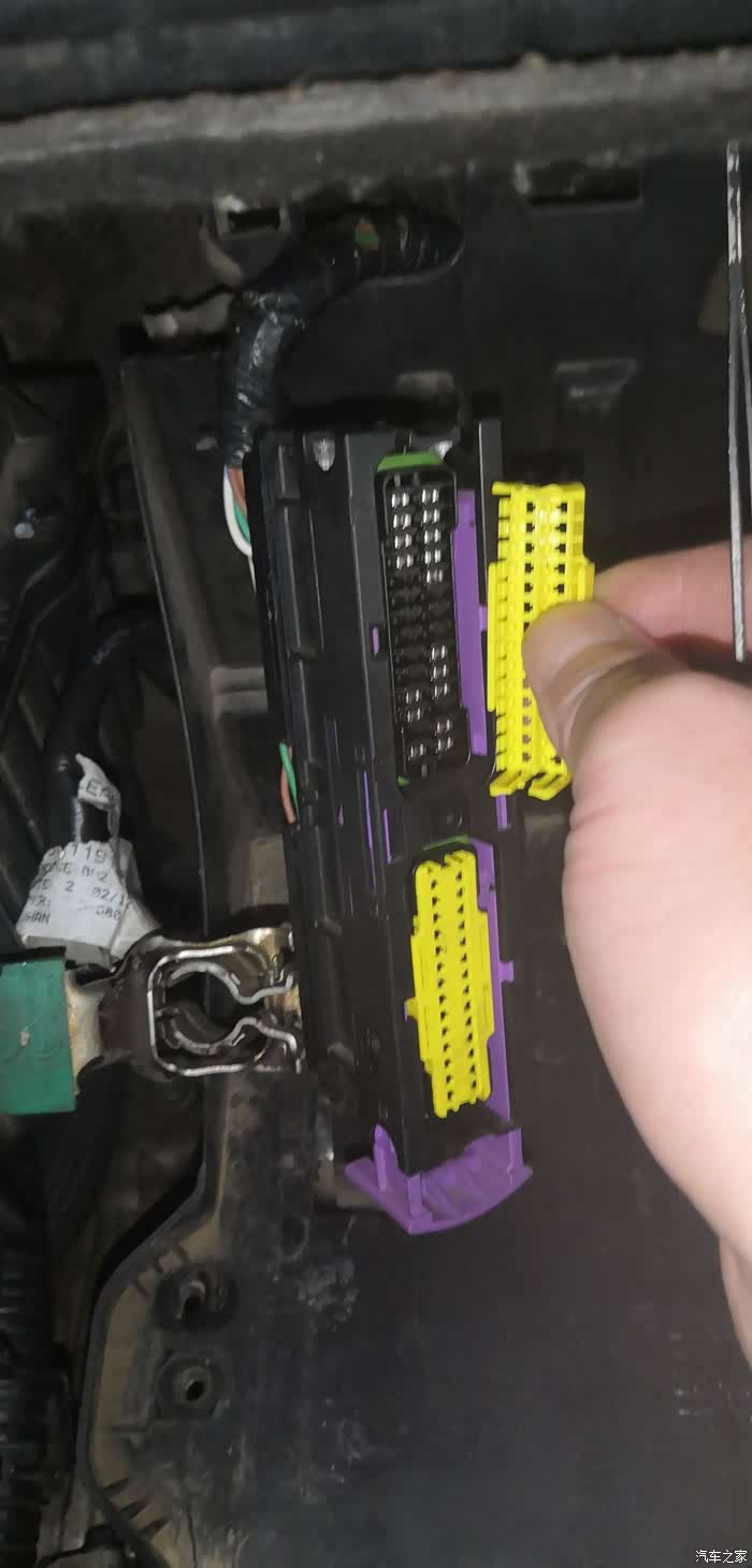

为了不破坏原有线束,只能找到同型号的端子DJ7037A-1.5
为方便实验,24 25 55退针3根
信号线端子位置 55脚
型号规格基本一样

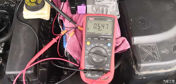

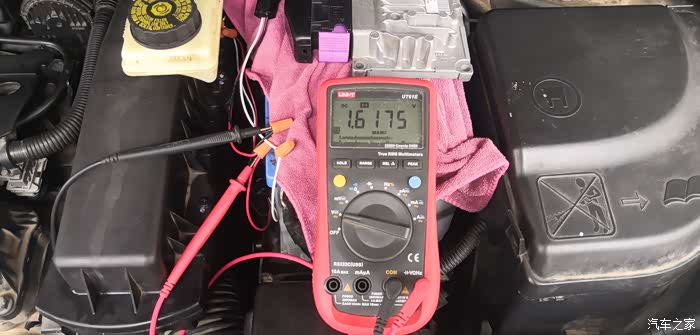

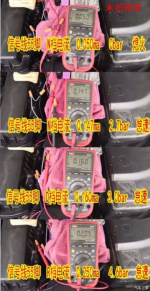

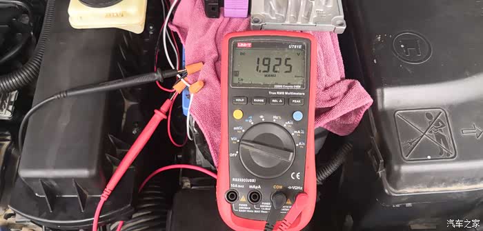

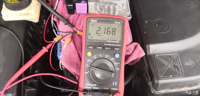

信号线55脚 N档电压 1.617V 2.7bar
D档 1.925V 3.0bar
R档 2.168V 4.6bar
熄火 0.547V 0bar

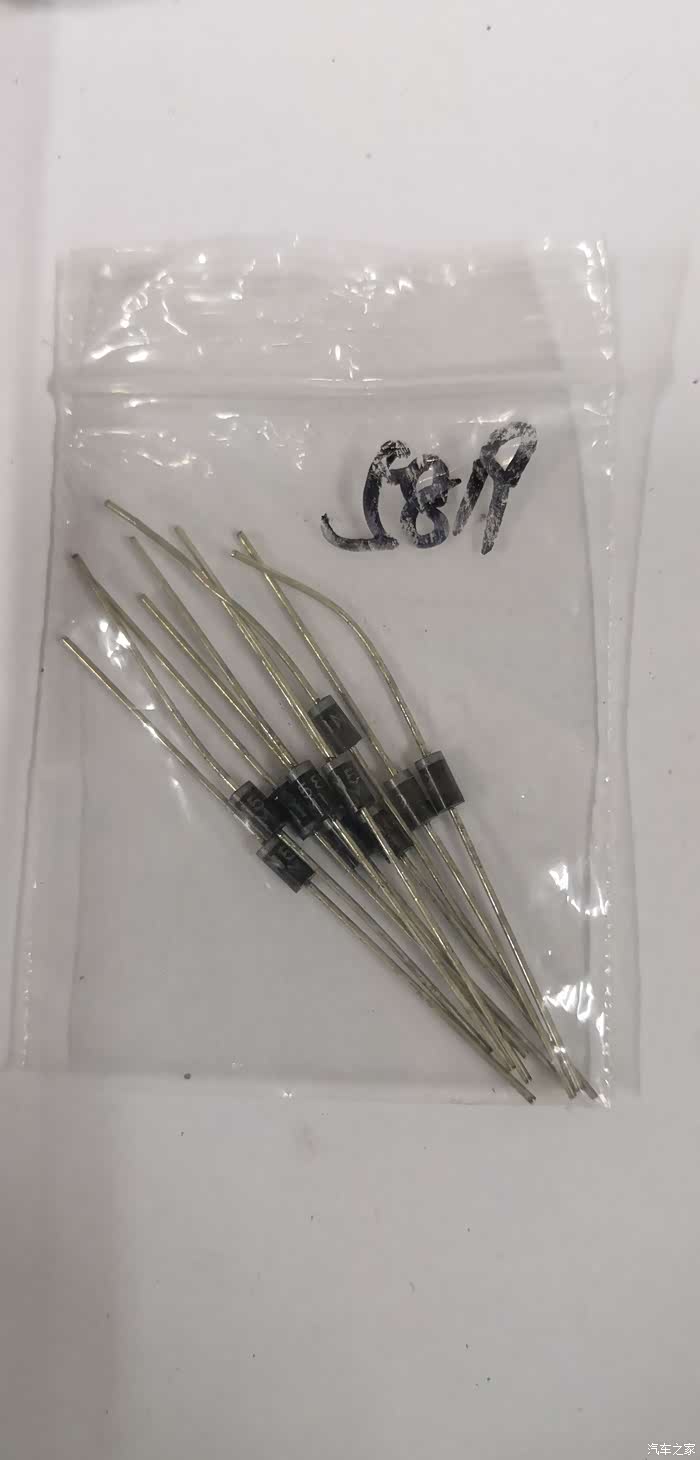

为了减少电压,想到了使用二极管,二极管有压降
肖特基in5819二极管 压降0.2V左右,电阻小

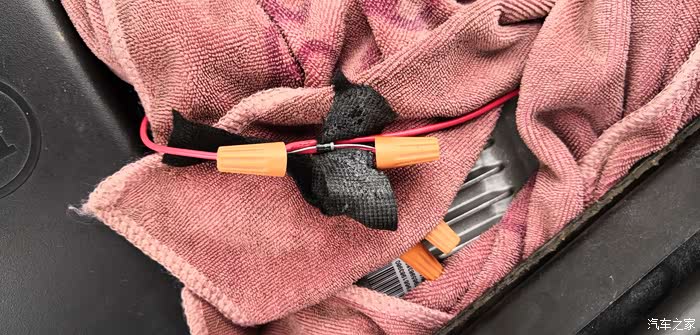

把二极管串在油压传感器信号线和电脑板端子中间,信号线输出接二极管正极,负极接电脑板55脚

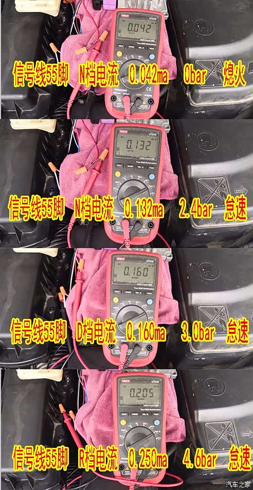

未改装之前
未串联二极管前信号线55脚电流
串入IN5819二极管 改装后
N档电流降低,D档、R档无变化
N档电压也降低,约1.4V,没有拍照
N档电流降低,D档、R档无变化
N档电压也降低,约1.4V,没有拍照

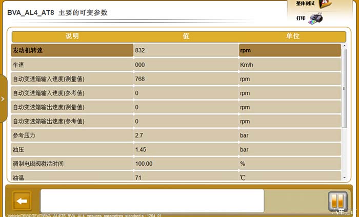

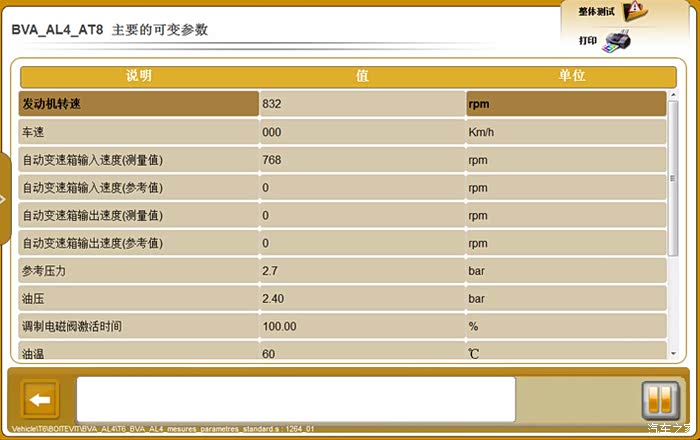

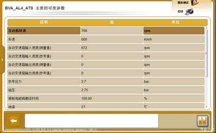

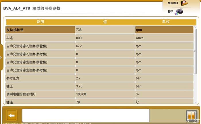

N档未串联二极管前 占空比100%
N档 信号线55脚串联 IN5819二极管后,电压变低,ECU识别油压为2.4bar 占空比100% (调制电磁阀激活时间)
N档 信号线55脚串联 IN4007二极管,电压更低,ECU识别出1.45bar压力
N档 25脚串联 IN4007二极管,电压1.9V,变高,ECU识别出3.7bar压力

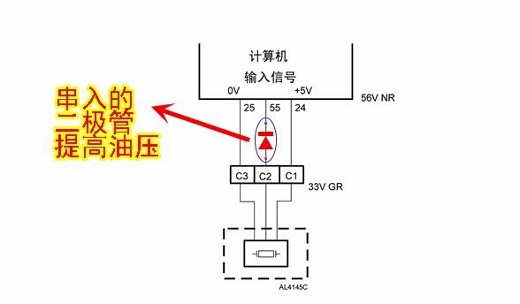

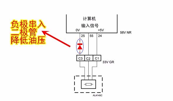

改装电路原理图
如果有一点电子专业知识的,这个电路一点都不复杂,就是串入一个二极管,55脚信息线串联二极管
25脚负极线串联二极管

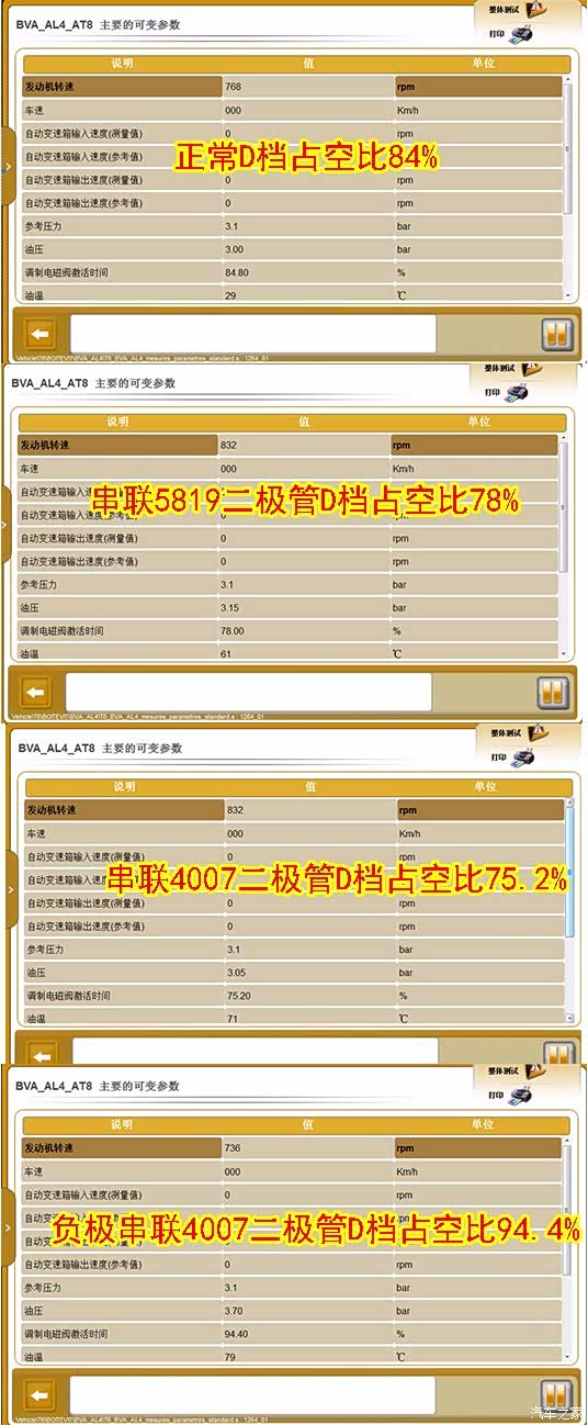

占空比对比
通过和前面的实验数据和管路压力公式分析:
1、N档,ECU要调节出2.7bard左右油压。当占空比为100%时,主油压电磁阀调节压力恒定,管路压力等于机械零位压力,主要由电液伺服阀弹簧压力决定。所以有1.4bar 2.4bar 2.7bar 。在现实中也是这样,不同的车子都有区别。热车油温90度差异明显。
2、D档,ECU要调节出3.0bar的油压。因为机械零位压力不一样,所以通过调节占空比,输出了一样的油压。状态好变速箱调节占空比为84%,零位油压越低,ECU输出占空比越低,N档2.4bar输出为78%,N档1.4bar输出为75%,N档3.7bar输出为94%。
3、当电磁阀占空比调节范围比正常值偏差太大时,在换档的时候,精确度差,出现顿挫,冲击等各种故障。
4、变速箱压力正不正常,要看各档位怠速压力和参考压力是否匹配,参考压力是原厂的初始参数,还要看电磁阀占空比。这个占空比是动态了,老车以实车行驶感觉为准,就像四轮定位一样,不能光看数据。行驶感受有问题,数据再准也没有用。压力还需要更高一点。
