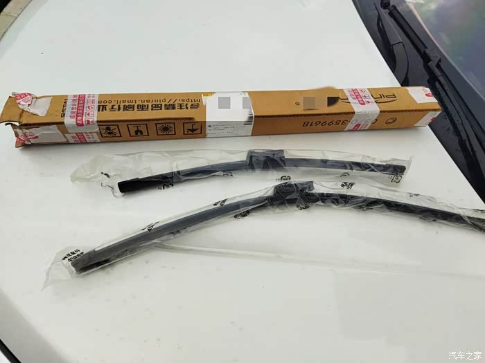

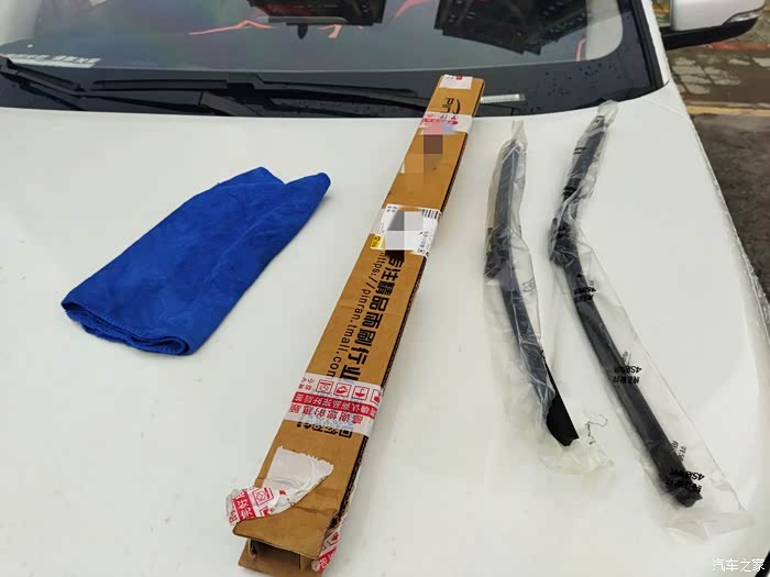

汽车雨刮器相信许多有车的小伙伴都不陌生,雨天行车时,全靠雨刮器来刮除挡风玻璃上的雨水和杂物,从而提高行车的能见度,让作为司机的我更好的判断前方的路况是否存在危险,提高出行安全。距离上次更换雨刮器也有一段时间了,雨刮器属于易损件,在加上用车环境的影响,所以加快了雨刮条的使用寿命,55的雨刮设计更换非常方便,让即使是新手司机的我更换起来也没有难度,原厂自带的是无骨雨刮,所以这次跟换的也是无骨雨刮,首先把新雨刮和毛巾准备好,然后把雨刮器调制直立的位置,然后把毛巾铺在玻璃上,预防在更换雨刮的时候不小心打坏玻璃,接着找到卡扣把旧雨刮给拆出来,然后对准卡扣位置把新雨刮原位装回就行了,更换的过程非常简单,换好后试下效果就行了。

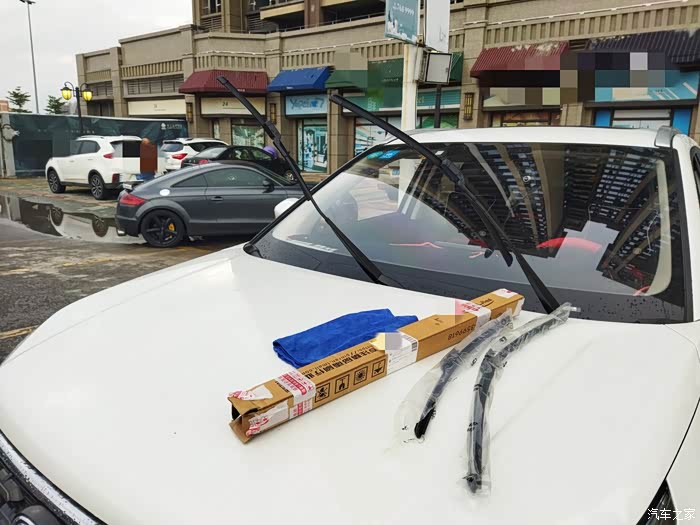

首先拿出前几天在某宝买的雨刮器。
在准备好毛巾。
把雨刮调至直立的状态。

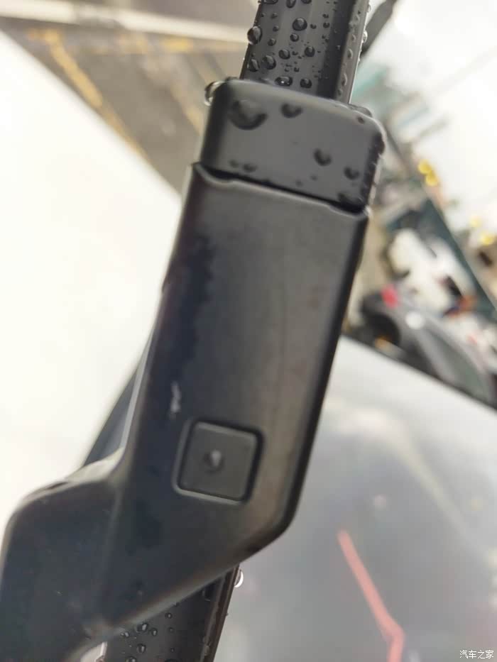

按下这个正方形的卡扣。

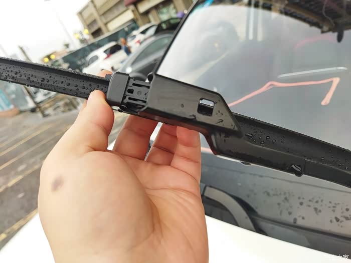

然后用力往外拉就拆下来了。新的雨刮原路装回就行。
