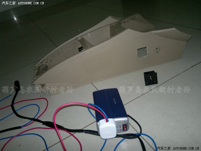

买了个车载逆变电源200瓦的,能用笔记本也就够用了。做完我这样的超完全的隔音之后 车里肃静多了,车载电源的散热风扇的噪音就很明显了。想想还是把他老人家安放到后备箱比较肃静,去市场买了插座2.5元一个,四个十块钱,两个留着备用  带灯的开关8元一个 3个,一个留着备用  贝尔金的车载带USB口的,又买了两根usb延长线。 电线家里有,开始干活

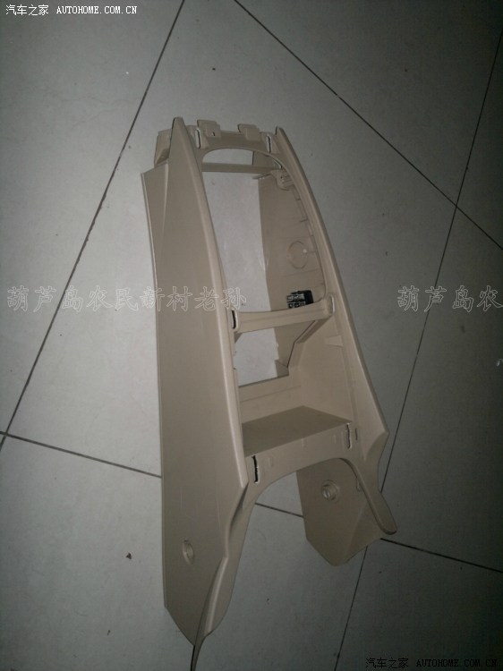

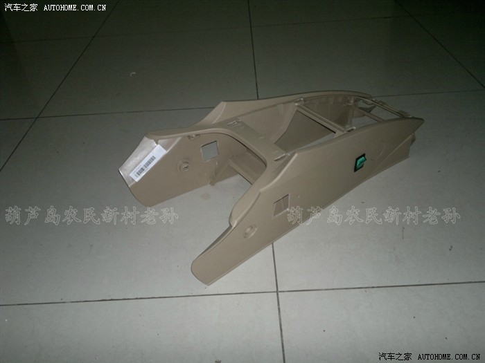

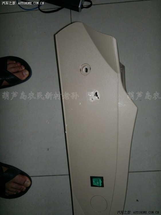

画好位置,拿螺丝刀剪刀之类的开始挖孔。。。旁边是方形的开关时座椅风扇的

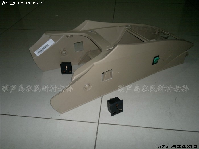

挖好了驾驶位置一侧和副驾驶一侧,一人一个,别打架。呵呵

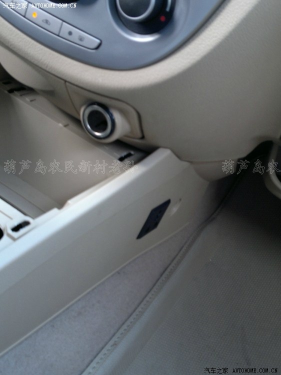

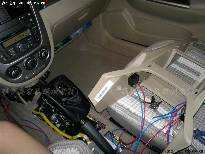

没啥多说的,点烟器插口位置引出来到后备箱,从后备箱把220v和usb再引到中央扶手

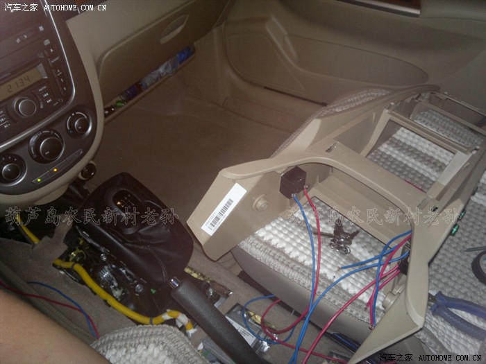

一会把这两个插座塞进去就行啦
线基本接好,试试

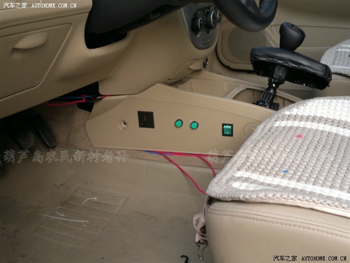

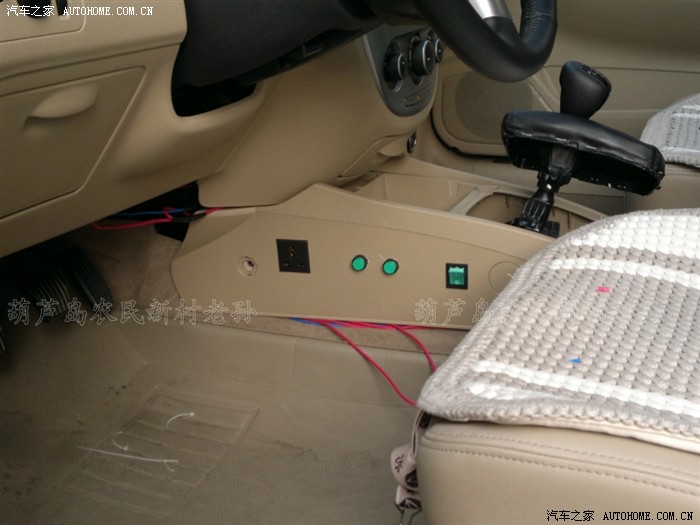

驾驶员侧  这个位置正好。不影响观瞻,也不碍事,垂手可得,还是不错的

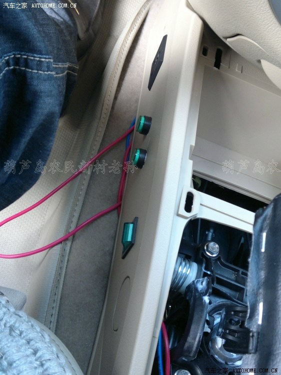

黑色的就是副驾驶侧的
发个帖子挺省事,干活就费劲多了。还没完全复位完毕呢。。。穿线也比较罗嗦。。
