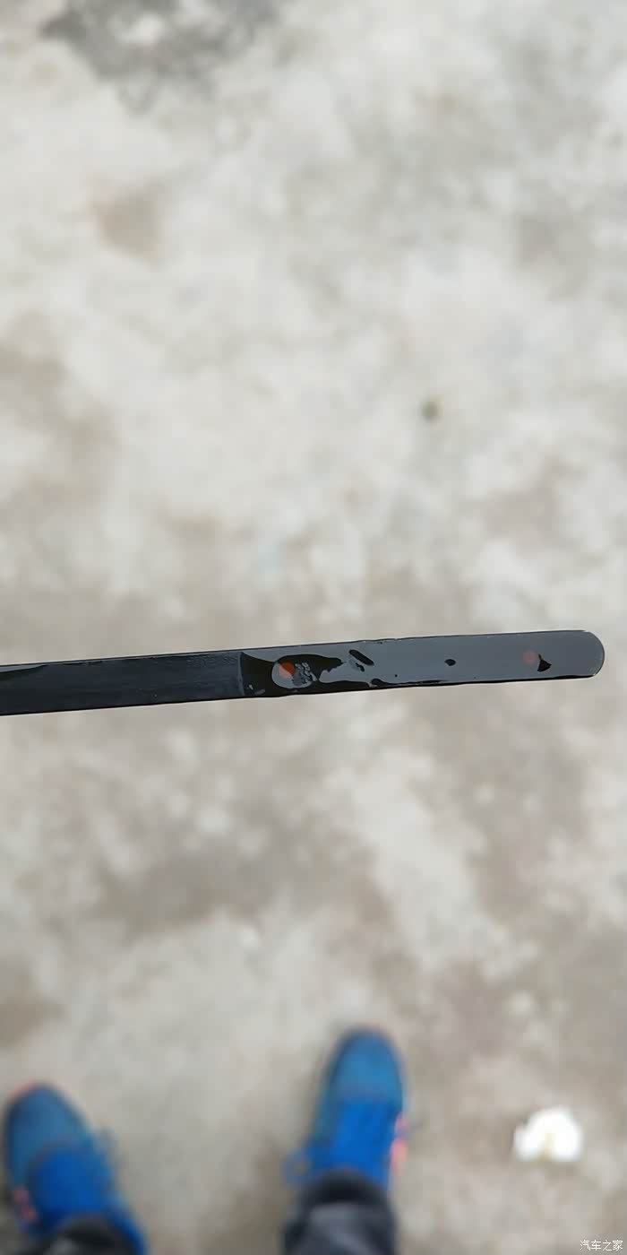

这是我第一次冷机状态的机油液位,已经超过上限位,

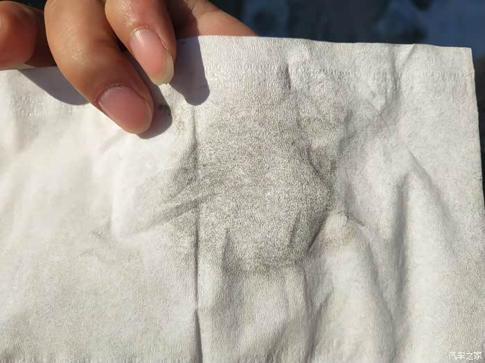

冷启动时候,排气管冒黑烟熏得,才跑4000公里的新车,我在想六年后上检测线,能不能尾气合格

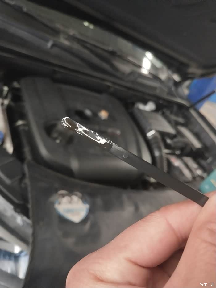

在我强烈的维权下,4s店给免费更换了机油,这个新换的机油液位是正常的车有的液位

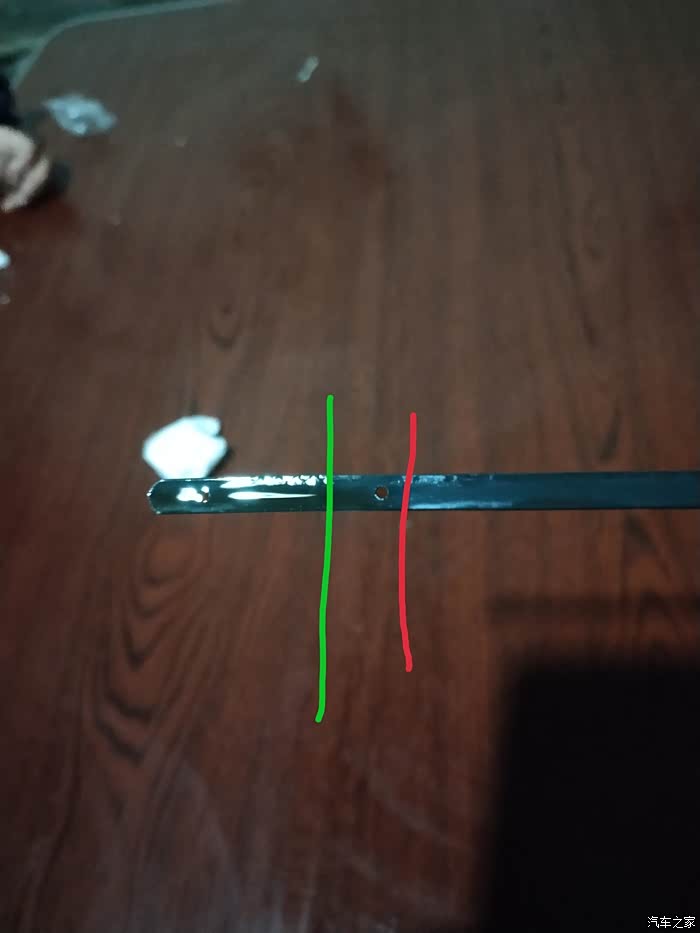

绿线是当时更换机油时的机油液位,红色是我跑了50公里后,第二天测量的机油液位。我的心啊,都不知道这台发动机都被损伤成什么样子了

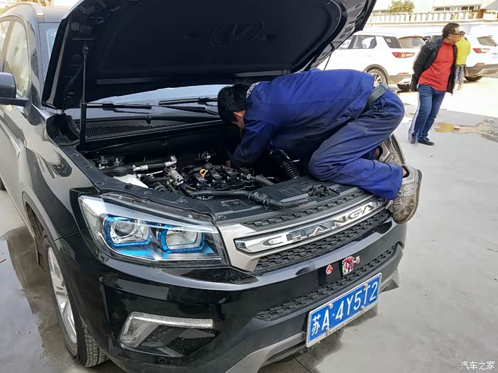

后来重庆长安来技术人员给更换一根暖水管,说是解决发动机冷启动时升温速度

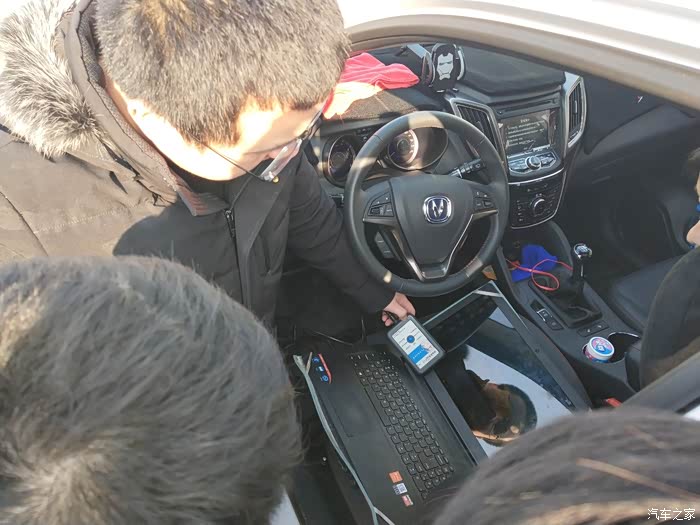

刷写ECU,不知道能不能解决机油液位增多情况,个人感觉是治标不治本的解决方案
