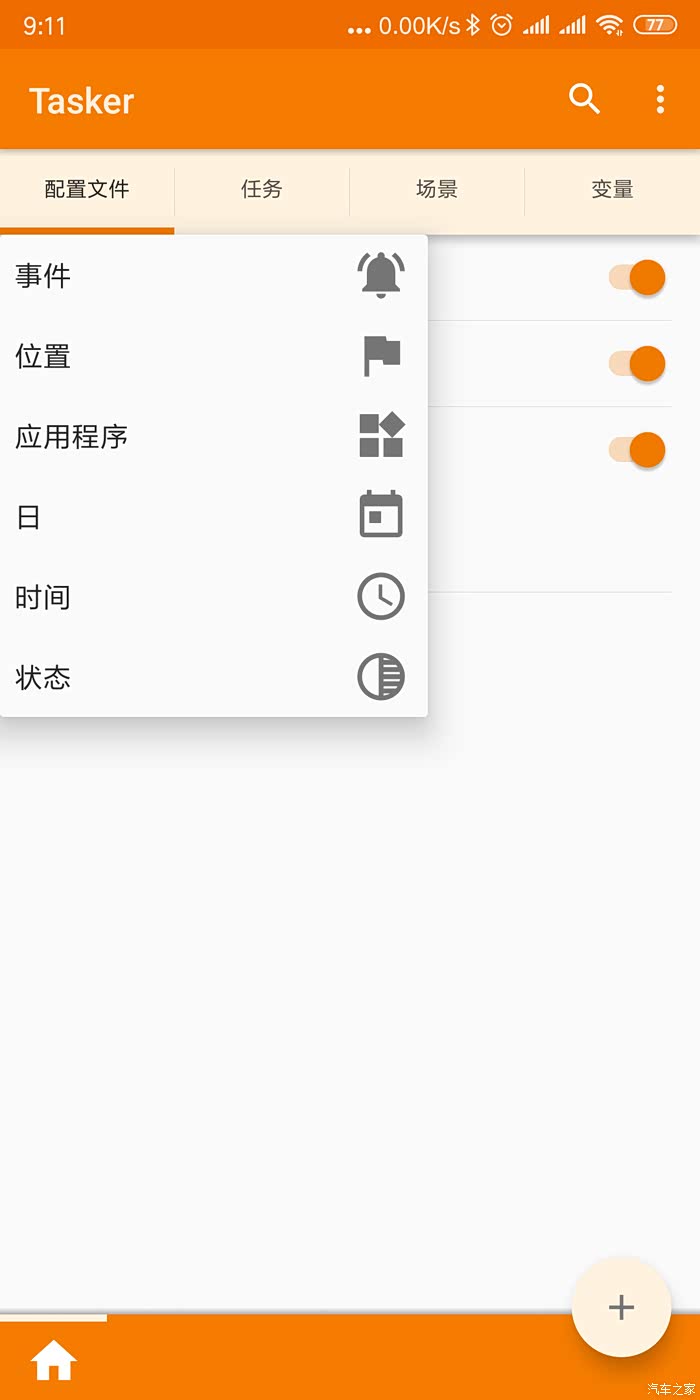

软件安装好之后,点右下角加号

软件安装好之后,点右下角加号
点击状态,然后状态类别里选网络,蓝牙已连接

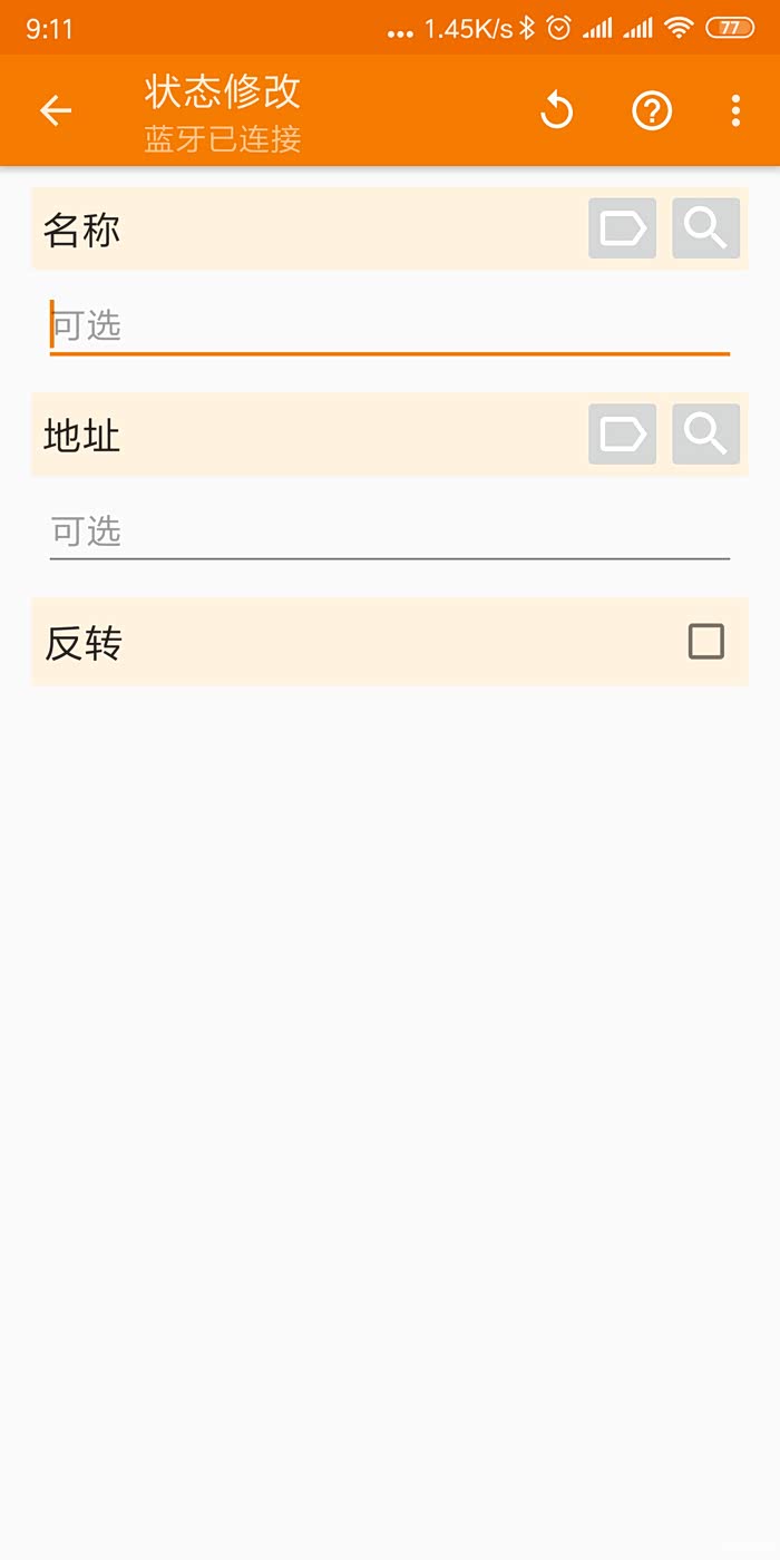

点击名称后面的放大镜,可以直接选择你连接过的蓝牙,选择你车机蓝牙的名字。然后按左上角箭头返回。点击新建任务,给新任务起个名字叫打开热点,然后打勾
