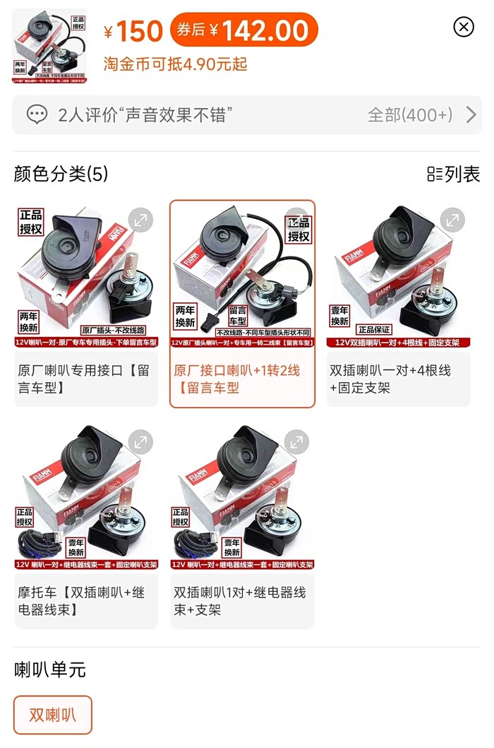

群里好多车友都说天逸BEYOND的喇叭只有单音,听起来比较闷,而且经老款的车主确认,确有减配,但本来想着现在城区都是说要禁鸣喇叭,也就想想就这么开吧,反正平时按喇叭的情况也不多,但是看到有个车主换好的贴子时候还是忍不住手痒,去淘宝买了一对喇叭回来,选择了配好了原装的一转二的线套餐。

选择1转2线套餐,避免破线。

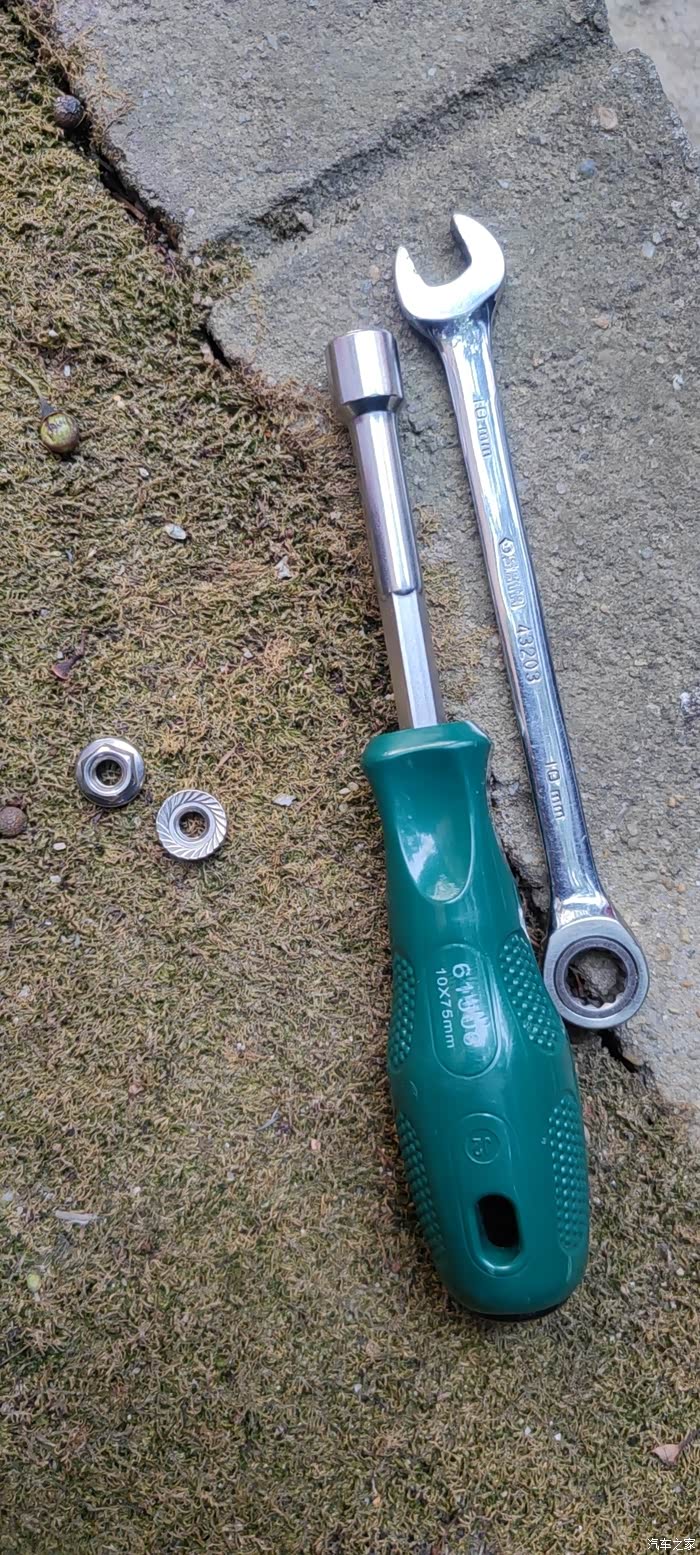

拿到喇叭之后,准备好两个十毫米的扳手,一个是带棘轮的呆扳手,一个是套筒扳手。

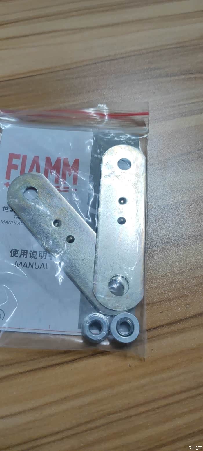

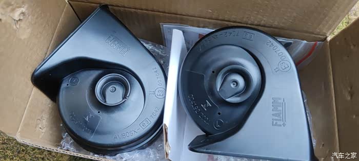

到货的喇叭
购买的喇叭带的安装配件
拆装的工具2种
拆装的话还是比较简单的,但是原装的喇叭安装的还是很紧的,拆的话需要有心理准备,我花了吃奶的劲才把这个喇叭的螺丝给拧松。喇叭拿出来之前先不要把插头给拔掉,因为怕喇叭掉到车里面就不好拿了,接着配套的一转二的线,先把单独的那头与从喇叭拔下来的这边对插,然后将接头分别插到两个高低音喇叭上。把其中的一个喇叭装回到拆下来的那个位置,另外一个喇叭用扎带固定到到引擎旁边的位置就行。

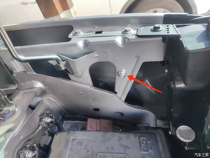

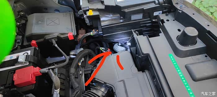

原车喇叭在左大灯组下面。

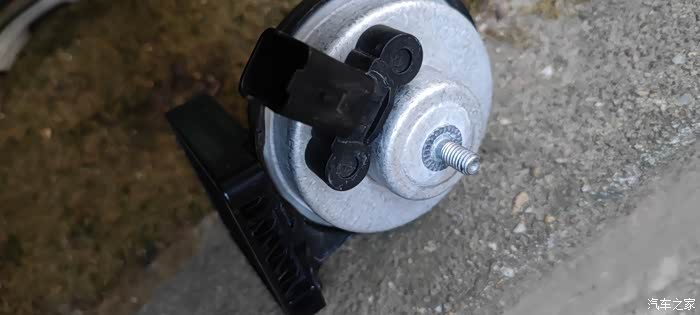

原车喇叭安装方式

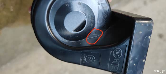

拆下的原车喇叭
原车喇叭标识及品牌LOGO

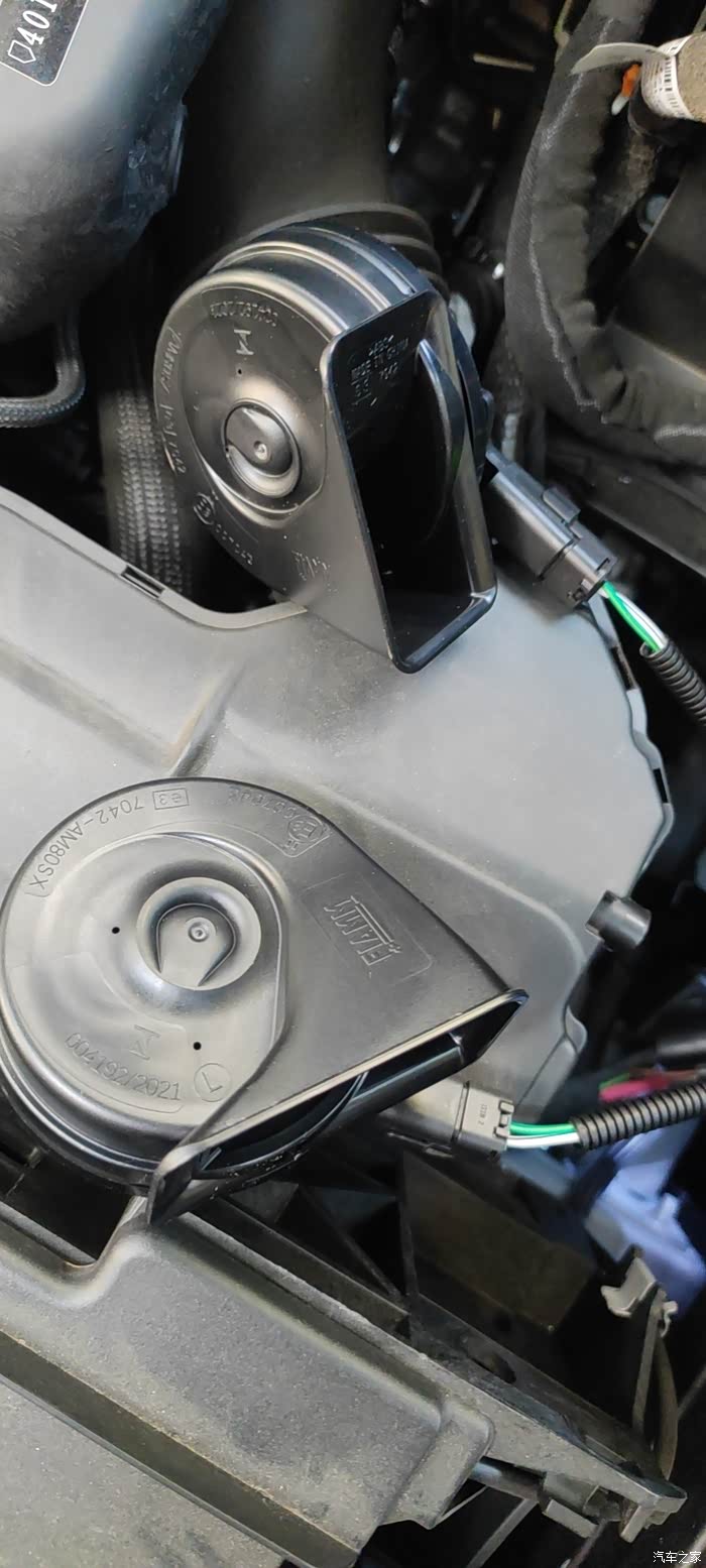

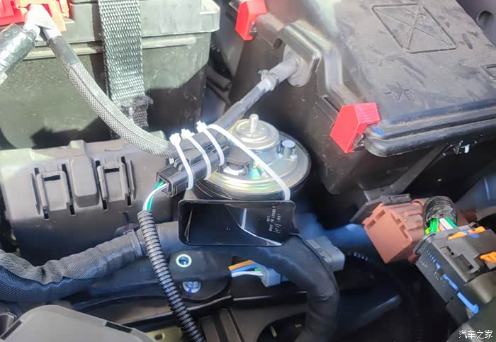

插好1转2线的喇叭
安装完之后试了一下,效果确实比之前的要好听的多。这里有两个注意点,一个就是拆装的空间,因为有限,所以要准备两种扳手。另外一个就是两只喇叭,只能一个固定车体上,另外一个只能用绑扎带绑在车体不与金属连接的位置,如果两个都固定在车体上,那声音就不是那么清脆,什么原因我也不知道。
打算安装另一个喇叭位置

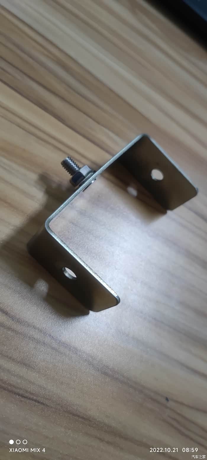

第二天看了喇叭说明书有安装方向的要求还以为是安装方向影响的声音的量,还专门做了个支架,但是仍然不行,只能通过扎带暂时绑在主电瓶线上
做的支架
最后固定方式
