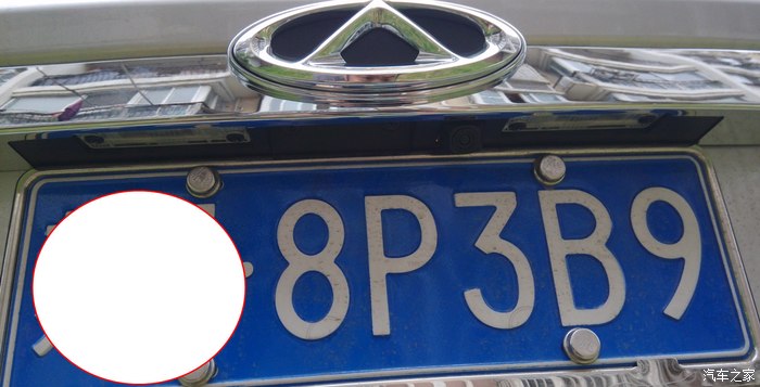

接下来是穿摄像头
摄像头穿好就可以固定在新的护板上了 直接自攻螺丝 锁死就好了
再按照刚才步骤装回护板 --护板部分就结束--再贴上新LOGO
再把面板装回去,那么我们就完成了,改装后摄像头了。享受自己动手的乐趣吧!
