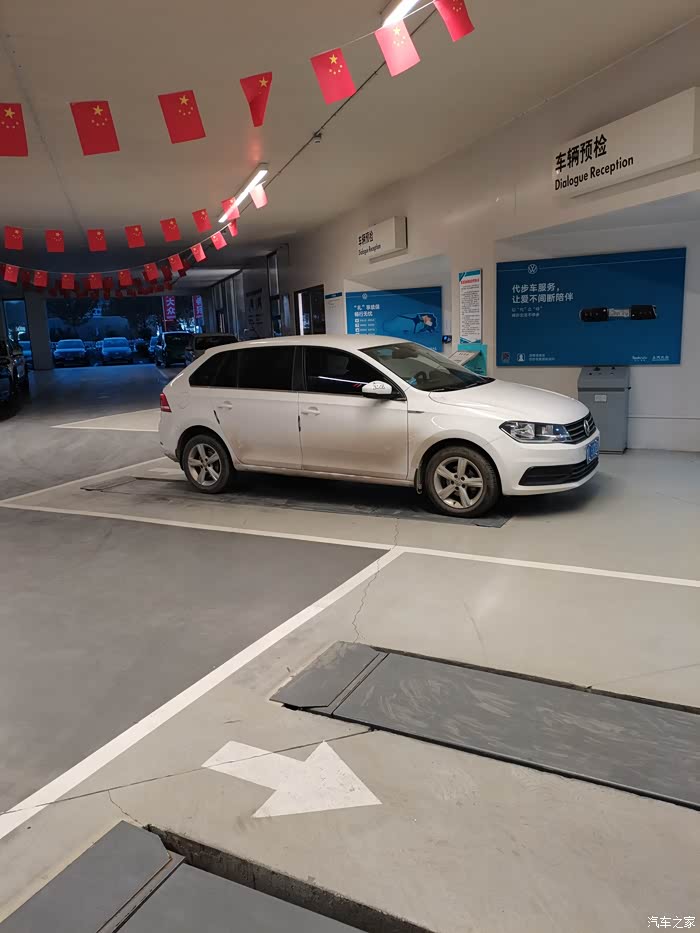

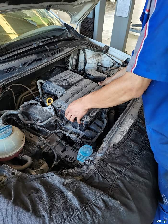

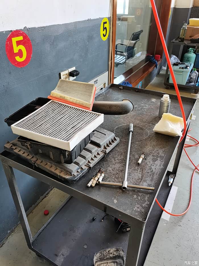

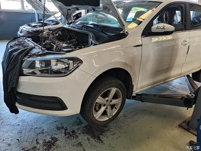

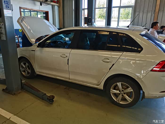

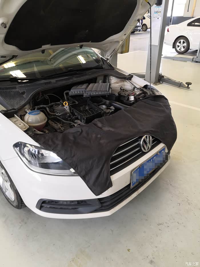

提前一天跟4S店预约好,今天一大早就来到4S店给小白做个保养。保养套路还是依旧,把车子开到工位,先打开引擎盖拆掉空气滤芯和空调滤芯。

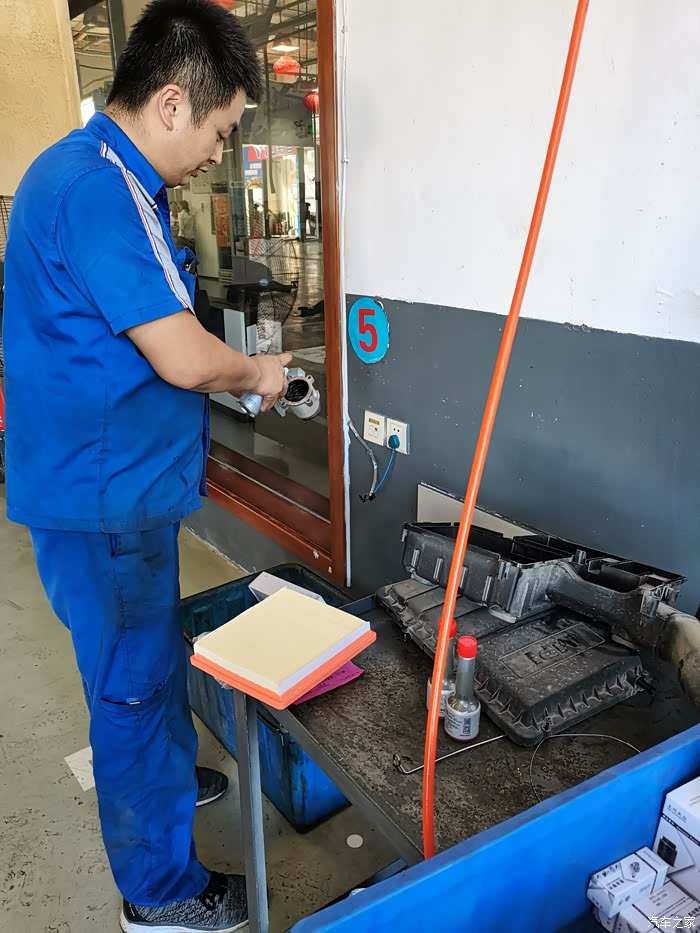

两个滤芯都已经很脏了。不过师傅说。空调滤芯还能用,吹干净尘土就好,能省一分是一分

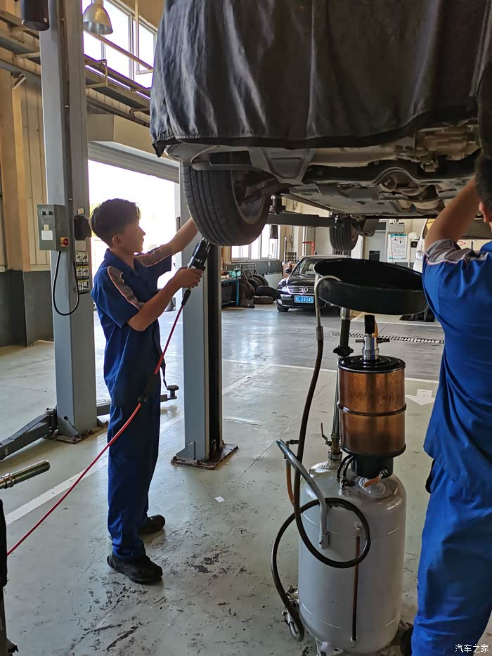

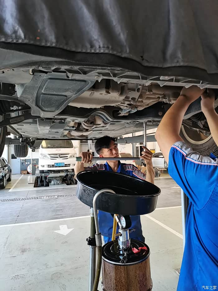

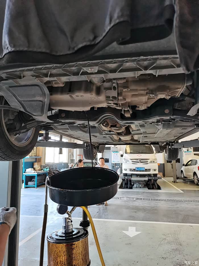

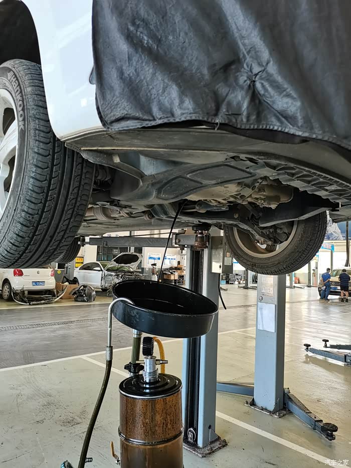

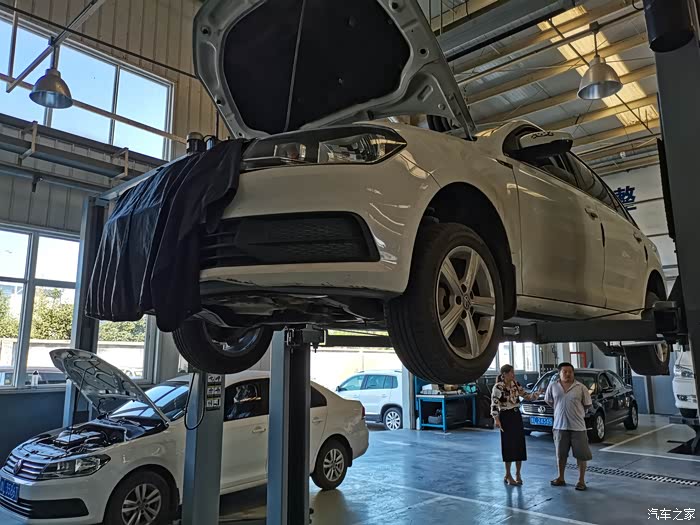

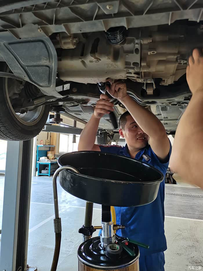

升起车子开始放机油,先打开放油螺丝放掉大部分机油。再把机油滤芯拆下来放掉残留的机油。
在放油的时候,师傅们也没有闲着,用扭力扳手把底盘的螺丝给紧了一遍,然后把车轮螺丝也检查了一遍,最后测了一下胎压,充气到标准胎压。

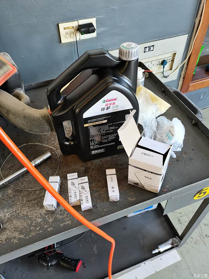

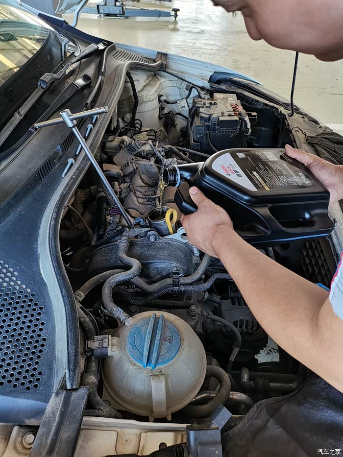

待机油放干净,拧上放油螺丝,换上干净的机油滤芯。然后放下车子,就可以加注新的机油了。我用的嘉实多黑钻全合成的机油,一年或者一万公里换一次,我感觉性价比很高,相比半合成机油节省一次工时费。

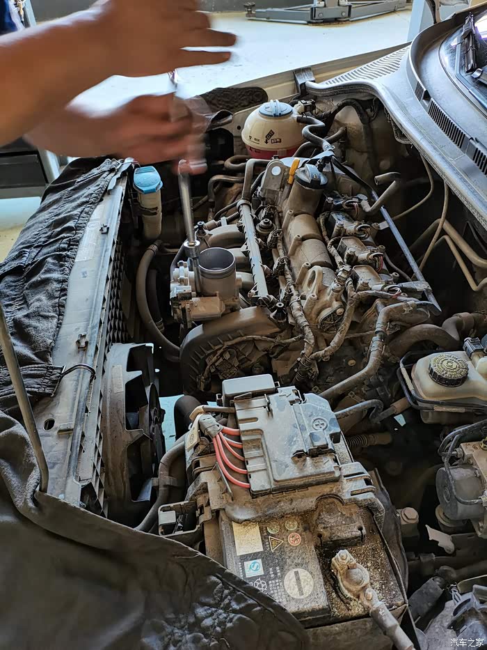

节气门也是有点脏了,所以师傅们拆了下来给清洗了一下。

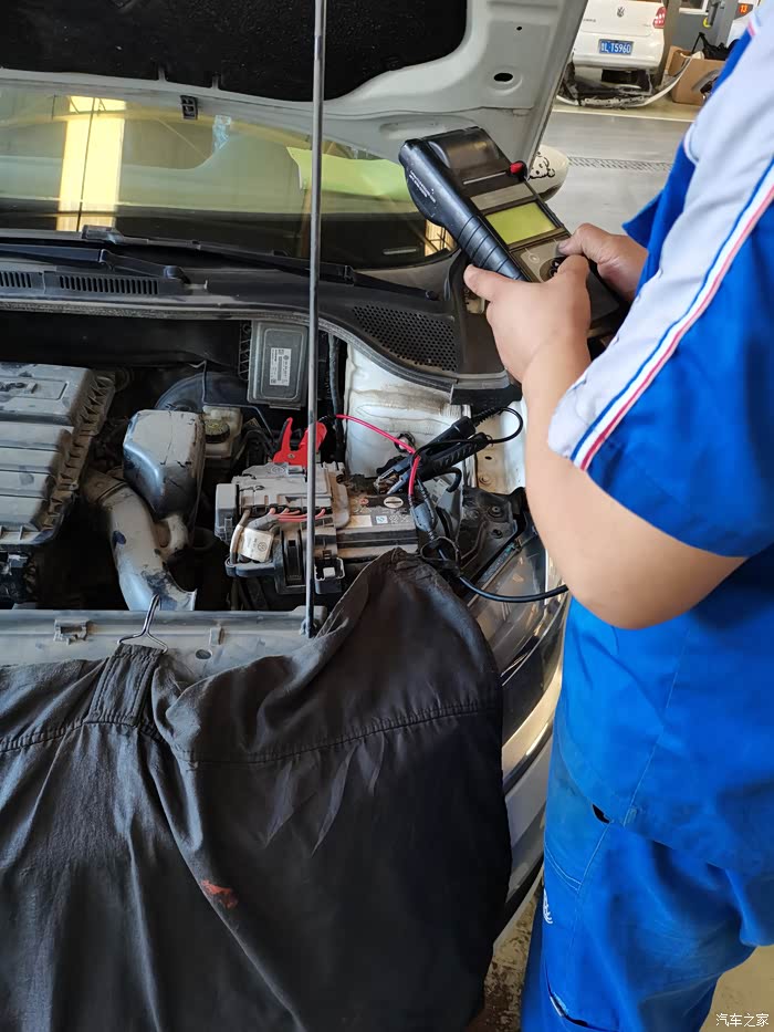

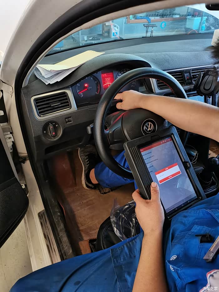

清洗好节气门原路装上,师傅把电瓶电量,防冻液冰点,刹车油含水量等等通通的检查了一遍,确保万无一失。最后用电脑链接车子排查一下有没有故障码,复原保养提醒设置。
