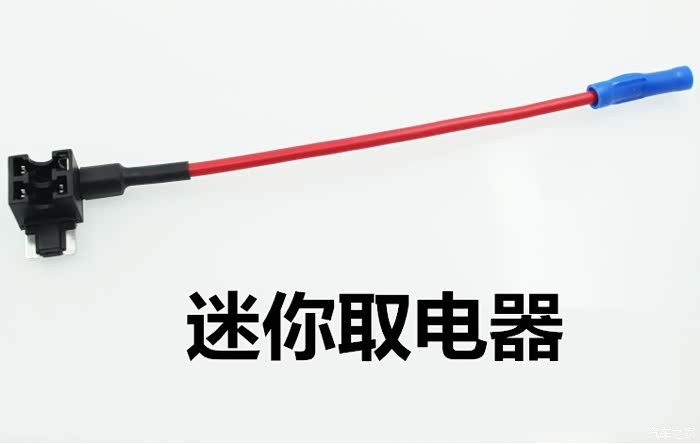

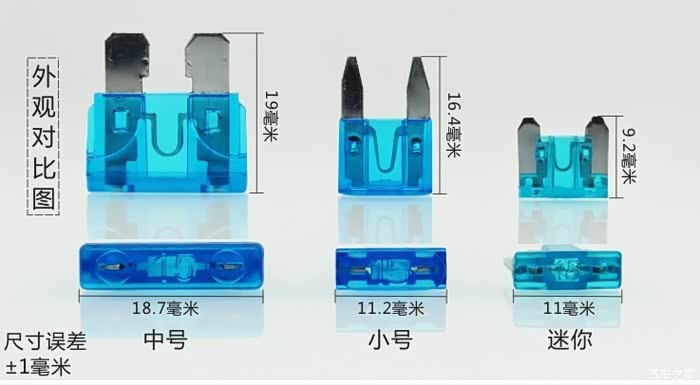

1.保险丝取电线
凯迪拉克流媒体是用的小号保险丝,CRV是用的迷你保险丝,所以配送的取电线接头不正确,需要自己购买
取电两个头,一个arbox,一个后视镜,可以并到一起取电,记得保险丝用大一点的

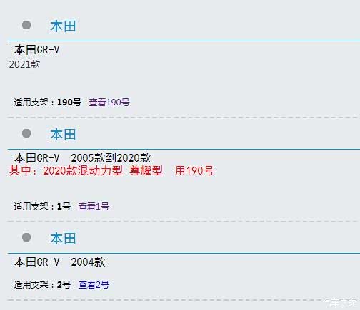

关于后视镜底座的话,康业支架查询系统,可以通过这个
我刚刚去看了一下
新款2021款CRV不是1号底座,所以2021款CRV底座部分请不要参考本教程,哈哈哈,底座需要自己搞
混动CRV后视镜底座有个六角螺丝,螺丝刀就可以取下来。然后向顶棚方向可以拿下后视镜。
汽油版是一个卡扣,向玻璃方向顶住时候同时向顶棚方向取下后视镜,因为没有拍照,所以各位自行脑补吧。
CRV用凯迪拉克的简单部分就是因为底座都是1号底座,所以不用像其他车型要改底座配固定支架什么的。
我刚刚去看了一下

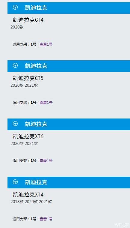

一般这样一套里面都会包含了那个螺丝了,我是自己用用的这种就取下来了
基本的AR版本的流媒体都是1号
2005款-2020款都是1号(注意红字部分),但是2021款是190号,所以,确认自己车型哦

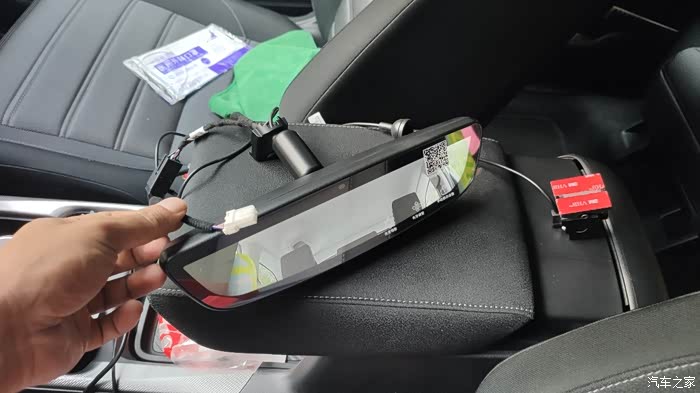

买到时候的商品展示
我入手的时候只有430,所以特别的划算,现在就没有这个价格了,因为我用打印支架,所以我无所谓设备,哪个便宜买哪个

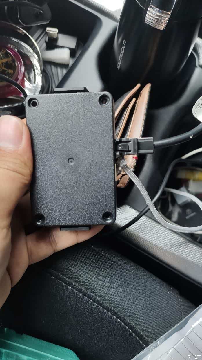

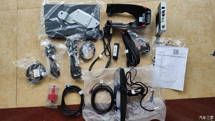

配件清单
配件全家福
通电测试ok

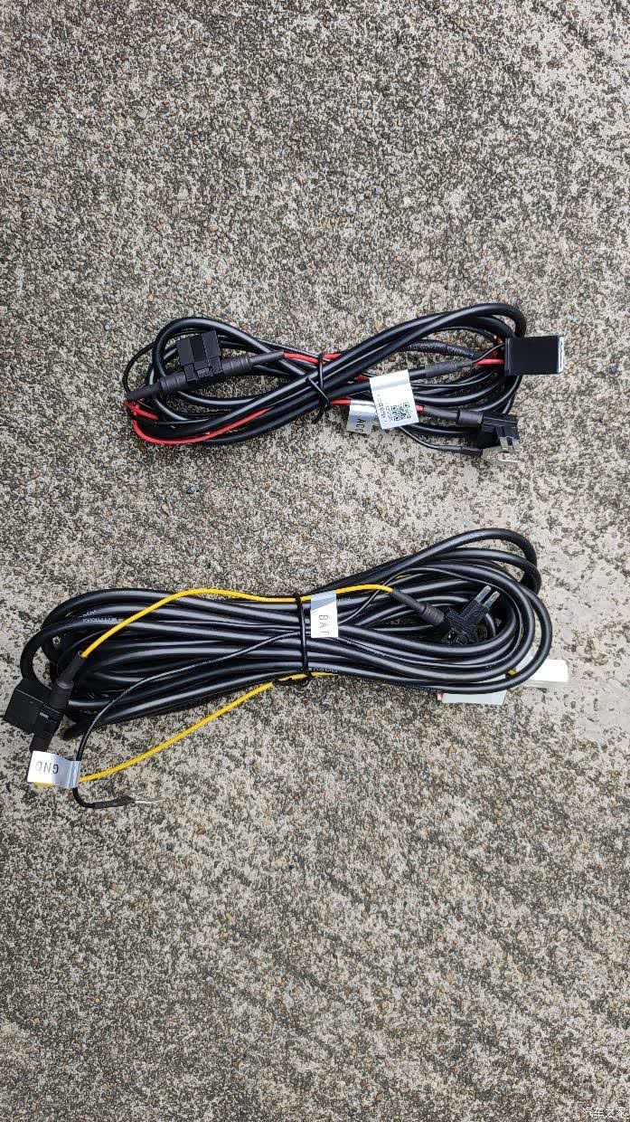

这两个就是取电线,凯迪拉克配的是小号保险丝,CRV需要的是mini保险丝取电

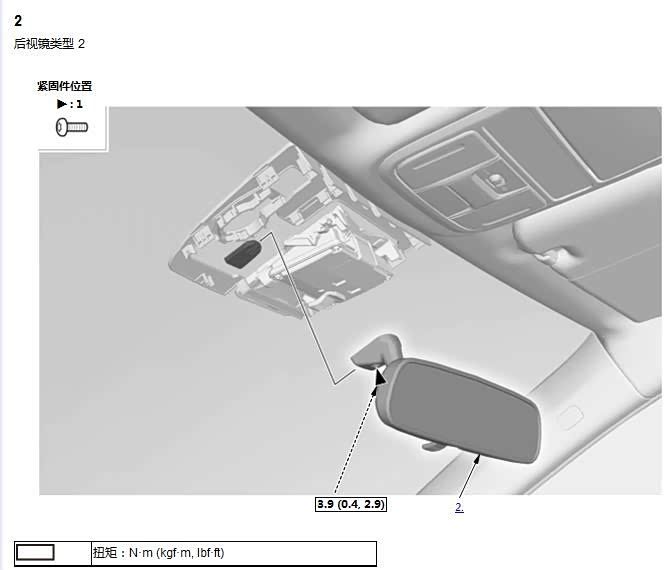

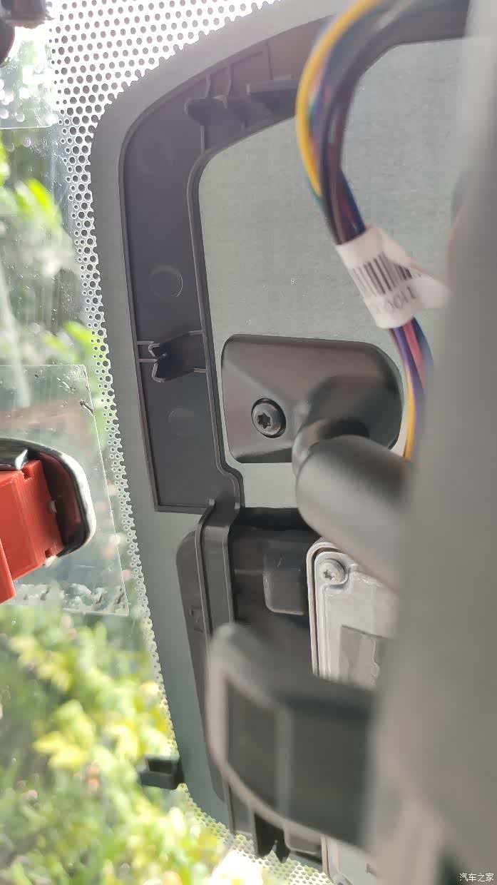

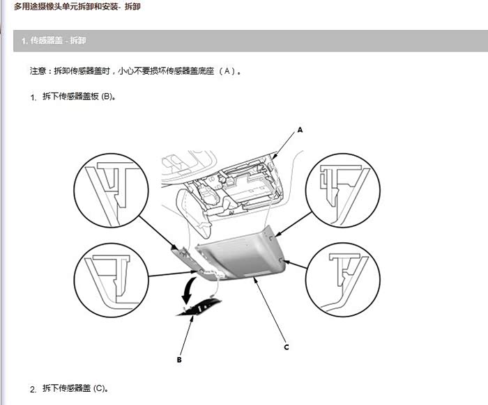

1.取下摄像头的盒子,用螺丝刀把螺丝取下来
图片来自维修手册
传感器盖子,4个卡扣,撬棒上就完事了,本田就是各种卡扣,不用担心坏,坏了也能买的

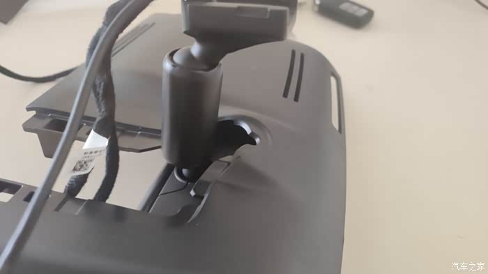

螺丝刀,下螺丝就行,然后凯迪拉克的可以直接套上去
6角螺丝,螺丝刀上就好

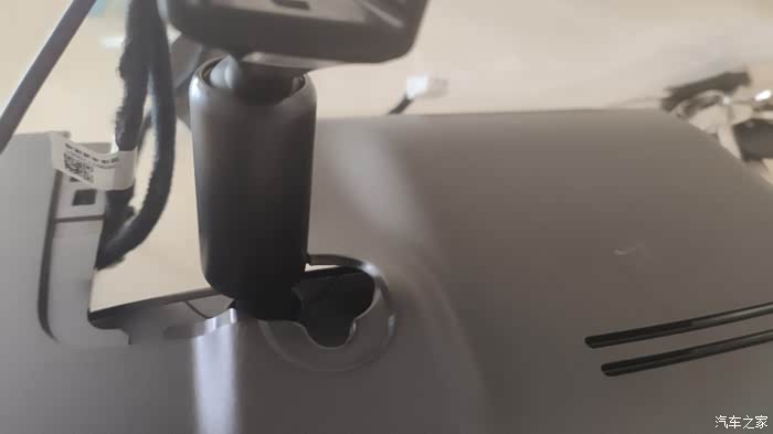

凯迪拉克流媒体后视镜比较粗,所以这个盖子需要破坏,我是把对应孔用电烙铁挖大了
这样看的更清楚,总之就是要破坏。另一个帖子也写了他的做法,自己可以参考,怕你们懒,链接再放一次,本质一样的

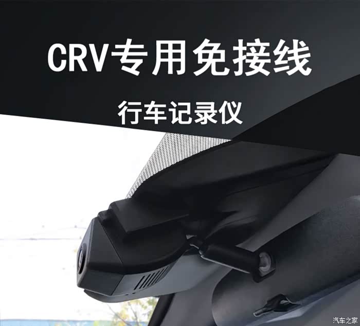

如果你实在不舍得这个原装壳,去闲鱼找这种行车记录仪,我能找到的时候是100左右,砍价嘛,然后破坏这个后来买的壳,把摄像头换到这个摄像头也行,我没做过,另一个车友搞过。
主要我觉得100+买个壳不如我30买个打印支架,这个仁者见仁智者见智了,我就是想省钱,哈哈哈
闲鱼一般能在100左右

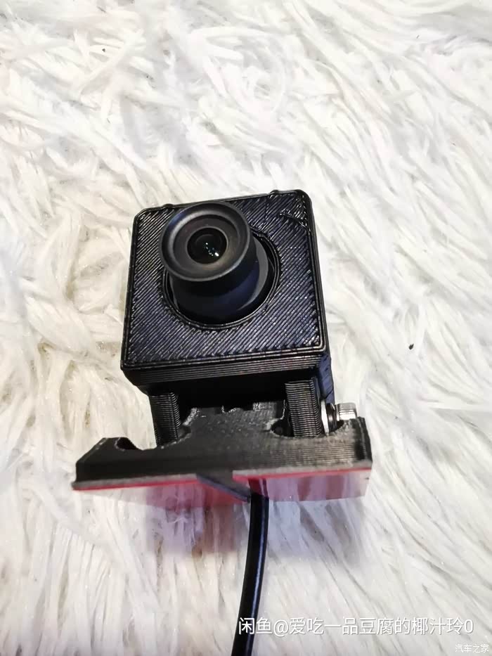

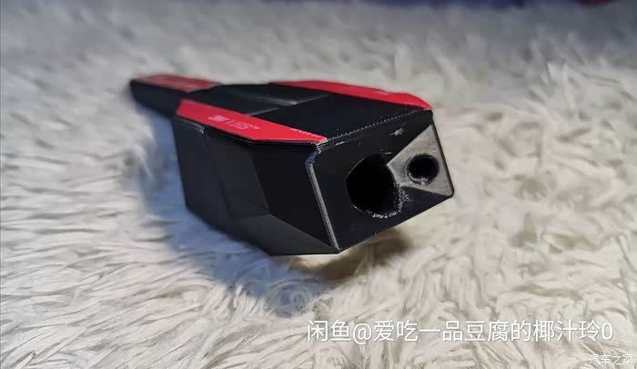

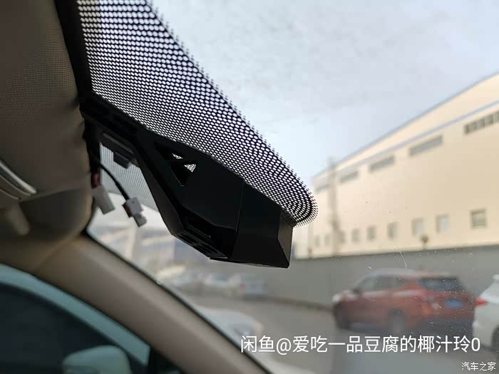

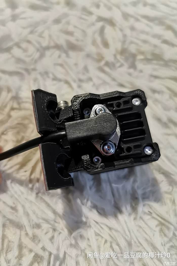

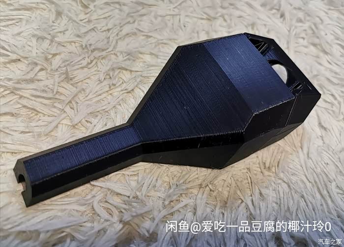

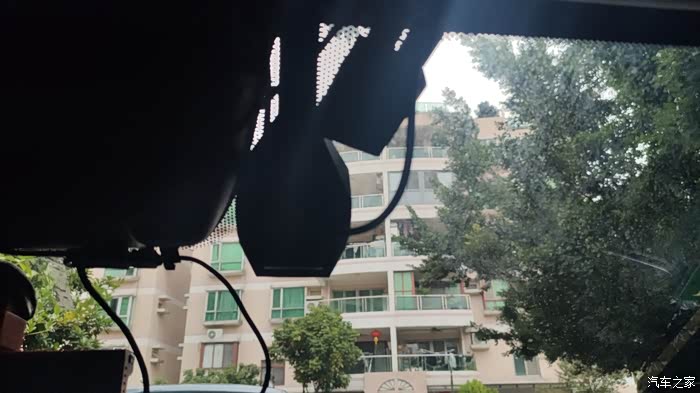

摄像头弄出来塞到打印支架里面去
前摄像头,我当时没拍,直接用一下闲鱼卖家图片吧,如果不违规的话
前摄打印件
前摄打印件
前摄打印件
前摄打印件粘贴示意
我就这样放了,有点乱我不在意,哈哈哈

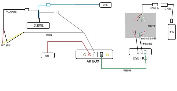

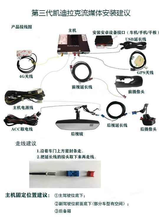

2.前摄和后摄大概布线方法
引用了inspire车主的帖子图片,对应我把我车上大概安装的方式做了个图,作为参考
又找到一张图,再增加进来,也可以作为参考
这个图不是我的车,我从网上找的内饰,做了下对应位置说明图。
方向盘下面取电,过A柱给后视镜,穿过中控后面线放到扶手箱,扶手箱线过B柱

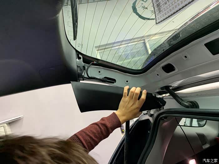

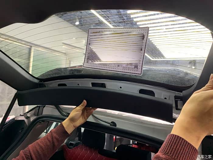

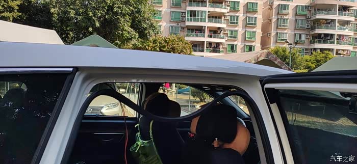

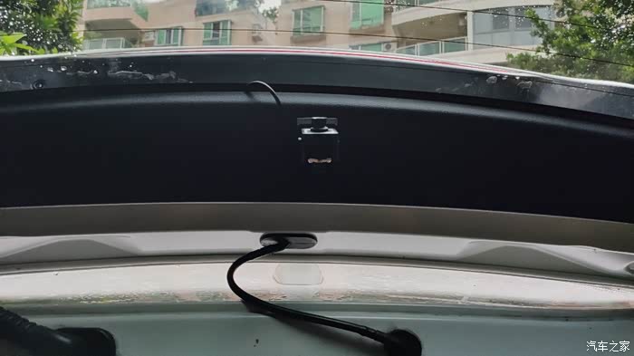

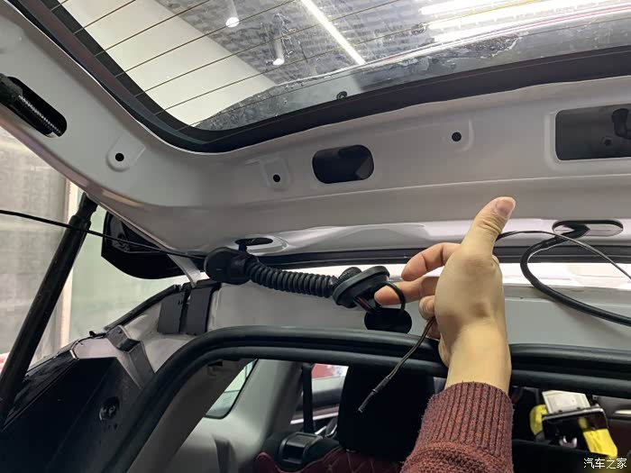

后摄的线从上面走,大概这样
拉开隔音胶可以塞进去

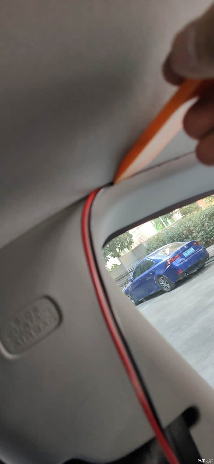

顶棚其他地方就直接这样塞进去就好了,顶棚是软的,不要担心
后摄像头走线示意图这样

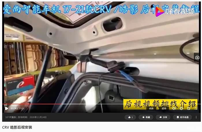

可以去自己搜下面这个视频,这个视频也很清楚,标题什么都放出来了,自己去搜吧
下面的图片来自于我之前给的皓影精华帖子。作为参考说明。

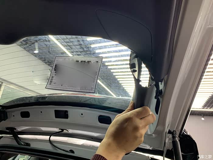

我的后摄是粘贴在这个板子上的,穿线时候先取下来,之后再粘,引用他人的图片
去掉盖子走线,撬棒上就好,引用他人的图片
引用他人的图片
引用他人的图片,这个地方是难点,我以前不会,自己慢慢塞了1个多小时,按照视频的做法,就是自己先做个拉绳传过去,然后把线挂载拉绳上,拉过去,后摄像头的线头是可以取出来的

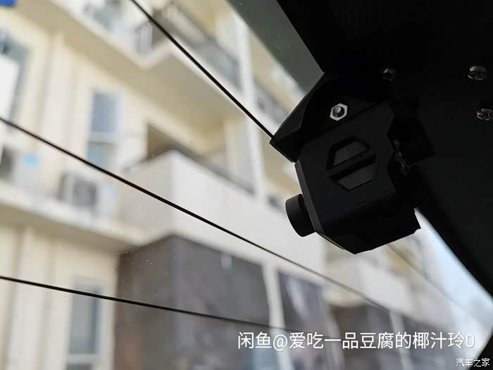

穿线之后,最后把摄像头装在打印支架上,粘贴在这。效果这样

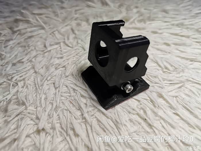

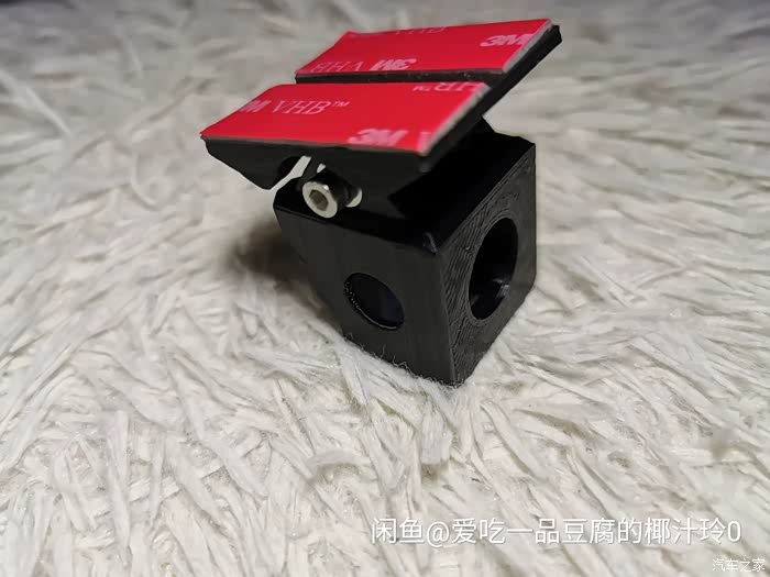

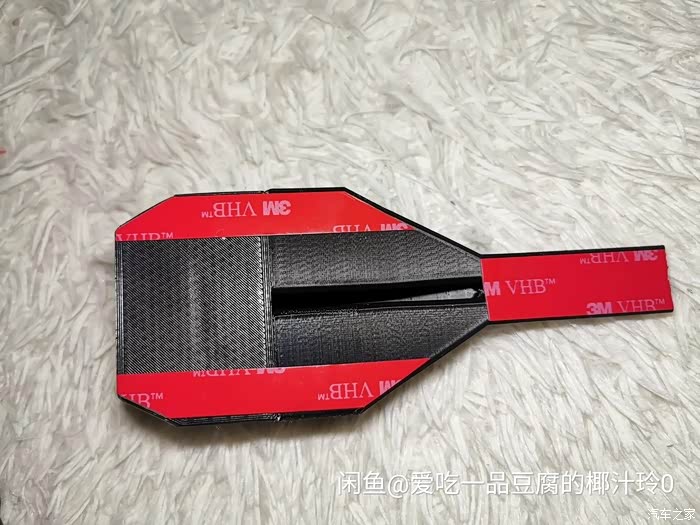

下面是打印支架,懒得拍照,依然引用卖家图
打印支架卖家图
打印支架卖家图
打印支架卖家图
打印支架卖家图
打印支架卖家图

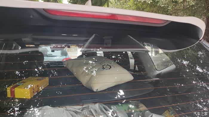

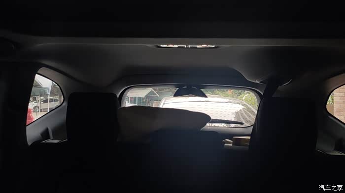

因为在玻璃内部,最好增加遮光帘,不然晚上可能会反射车内的东西,我直接用黑色的硬纸壳做了个贴上去。第一省钱第二好调整贴合。tb买的,黑色硬纸板,0.5mm厚度,买了5张5块8,就用了2张
硬纸板,自己根据自己想法买吧,我就是懒
纸板折叠一下,然后粘贴一下,完成遮光
从里面看过去。我能接受,反正平时也看不到,无所谓

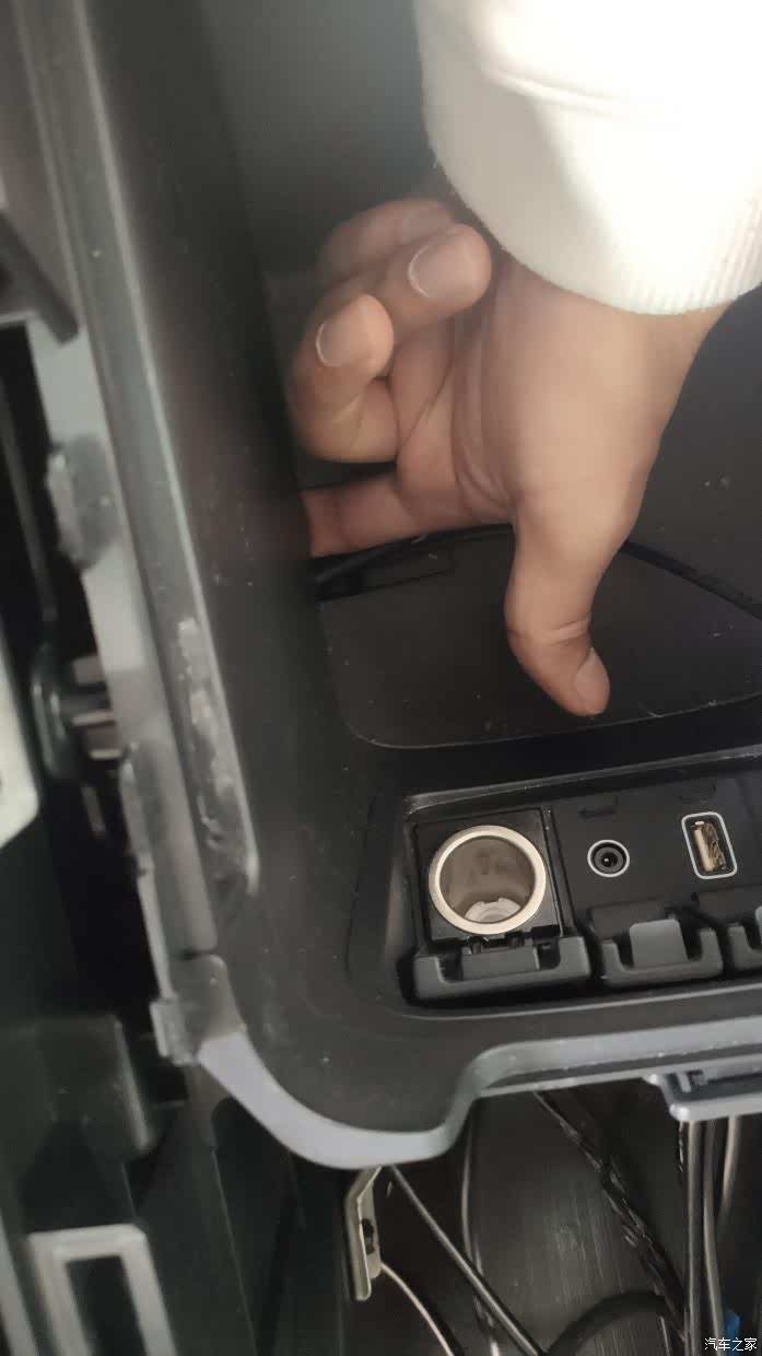

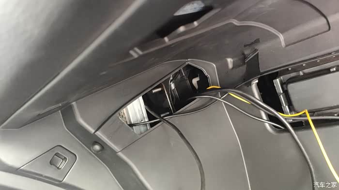

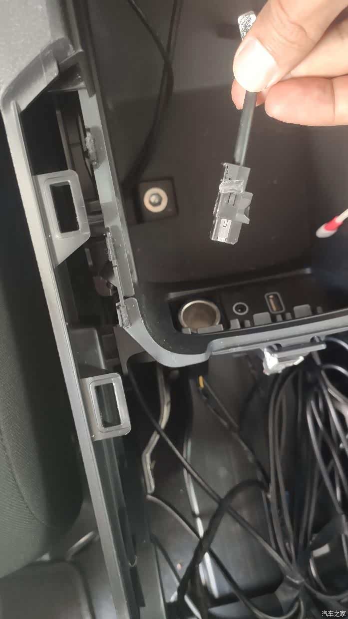

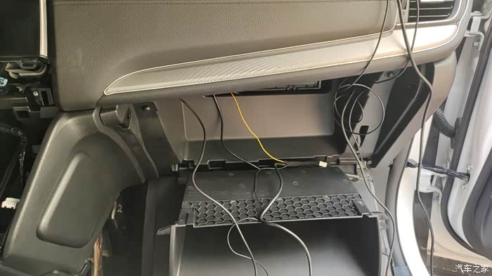

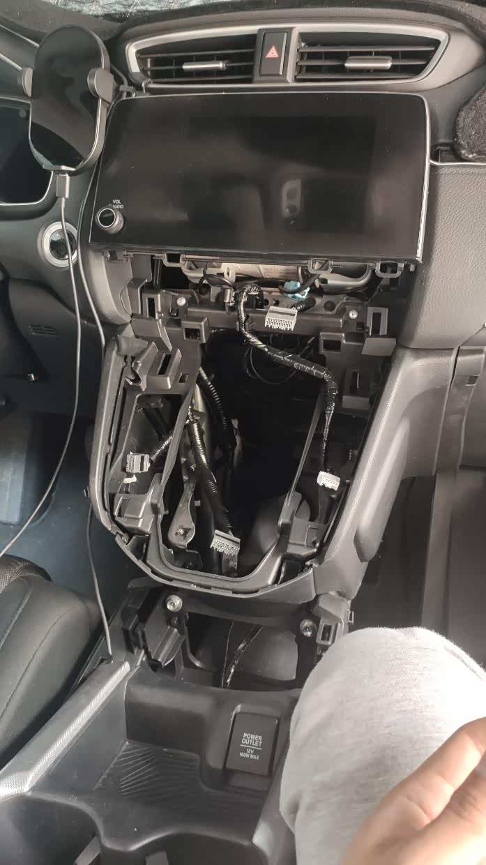

3.扶手箱布线大概方法+取电大概说明,看他们精华帖就好
扶手箱到手套箱之间布线,大概示意图这样,反正是要拆的,啥的面板拆了会方便很多,而且取电穿线的时候,最好中控也取了。然后整个框架布线就舒服多了,哈哈哈哈,大概参考一下,基本和精华帖写的一样,我就是按照他的方法,我知道很多人很懒,这个链接我再放一次,就是写在开头的链接
手套箱从这里可以穿线,手套箱怎么拆?石版的帖子就有,我实在懒得再翻出来了
手套箱布线,手套箱拆法就是参考更换空调滤的时候石版帖子,链接如下
取电的方法我也懒得写了,首先是没拍照,其次人家帖子写的也很清楚,我选的保险丝是IG1选项,10A的保险丝。

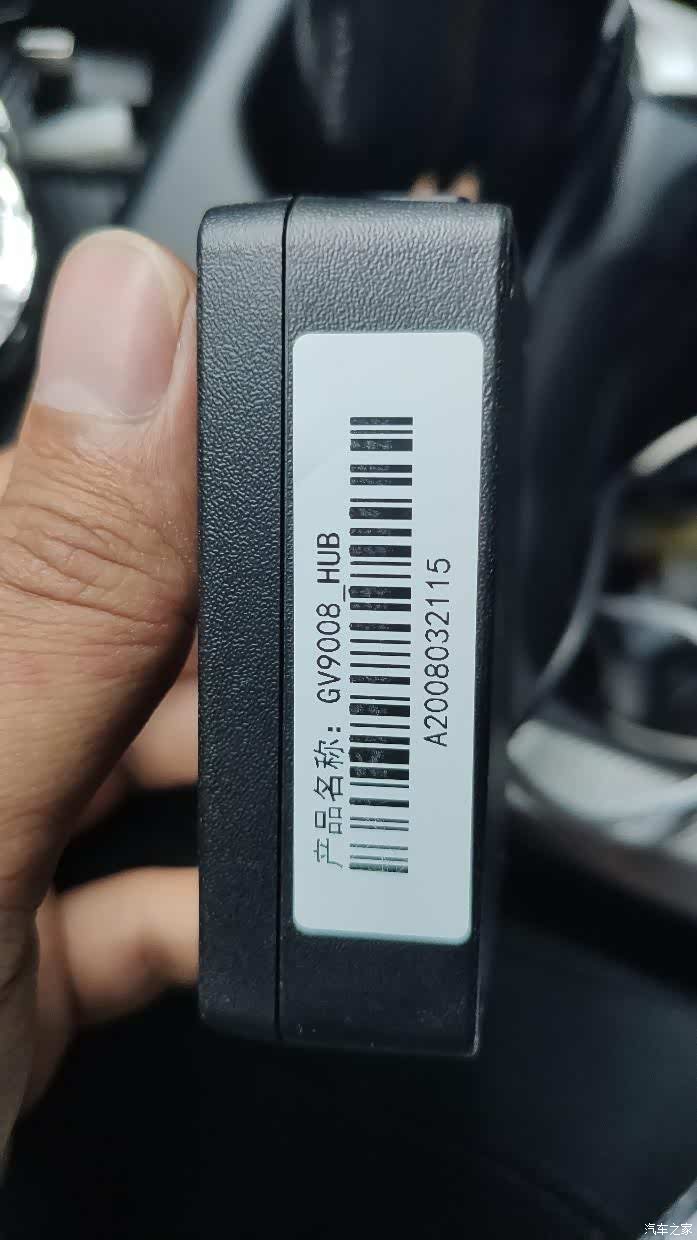

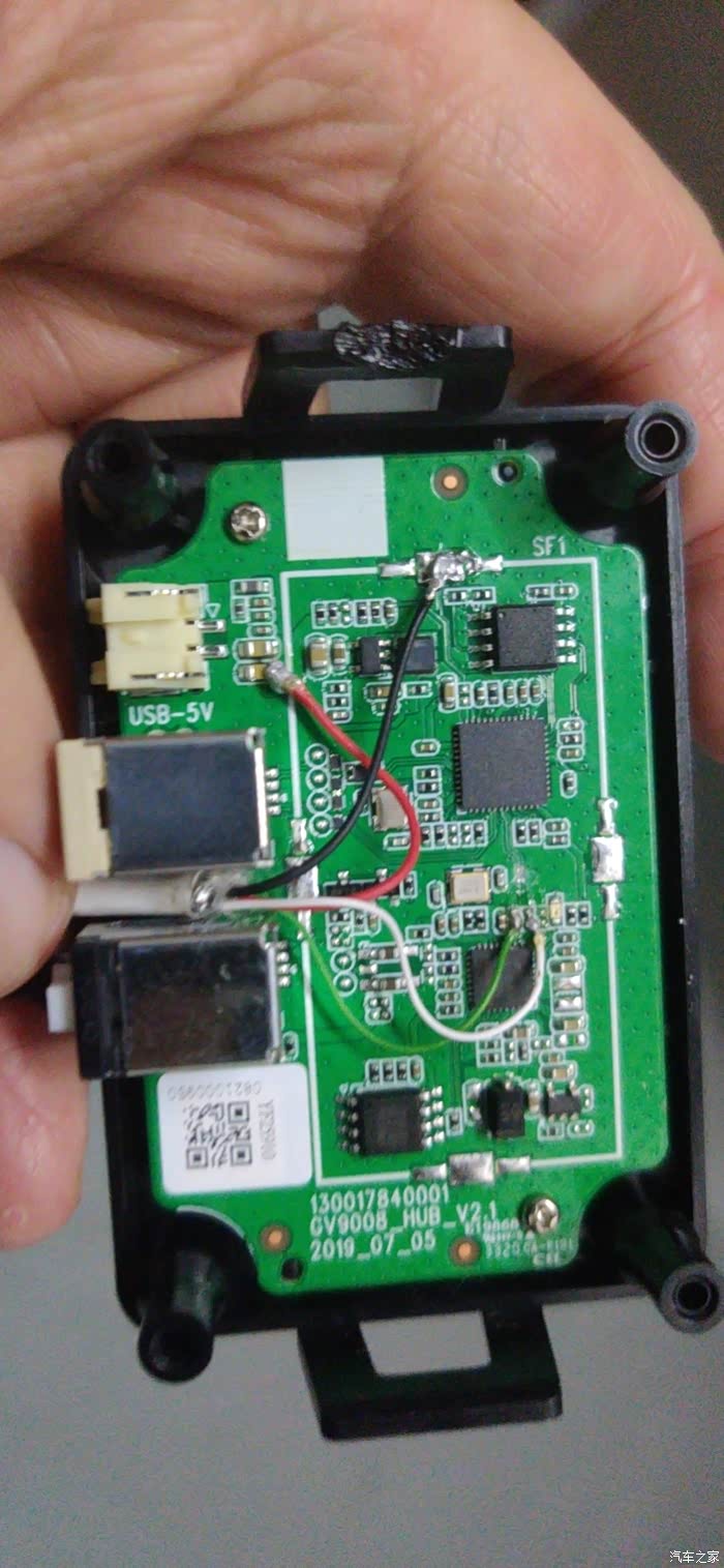

4.usb-hub改线
因为CRV中控不支持usb-hub,就是不支持usb集线器,所以直接改线是不能让车机显示的。所以需要改一下usb-hub里面的接线。此方法来源于其他改凯迪拉克的车友,我依然是抄作业
这个就是USB-HUB
手残的我直接是让修手机的师傅帮我接的线,我家附近手工费30
改线参考,usb都是4条线,这样改了直接把USB头加上去

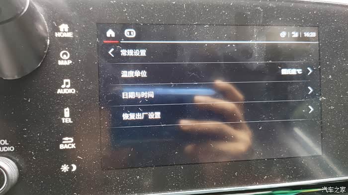

这样改好就可以直接扔在扶手箱里面,想用的时候直接插usb口就行。车机需要装carlife,不需要专门改线
关于carlife部分,因为需要root车机,而现在root了车机之后,不管是达X奇还是黑X技,都提供了carlife的安装包,所以我就不再专门去说明如何安装carlife了。
需要注意的是使用carlife时候,记得把Android auto的选项关了,不然会认为设备是安卓设备不显示
而我自己用的达X奇去掉了点击usb的确定,所以可以直接连

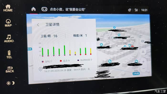

凯迪拉克流媒体的arbox本质就是个carlife盒子。然后送了6年导航流量。gps天线+4g天线,精度可以达到1米,还是相当不错。

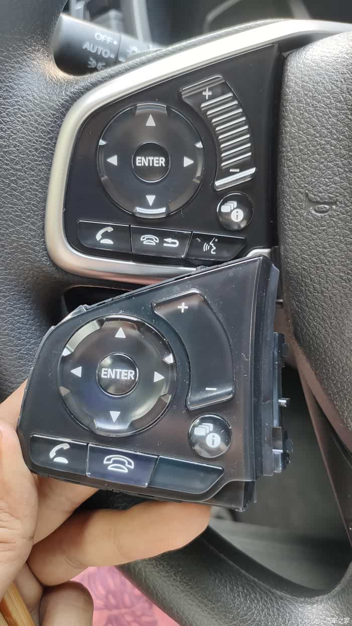

净速低配按钮,可以直接更换思域的按钮,滑动+语音就直接可以用了。

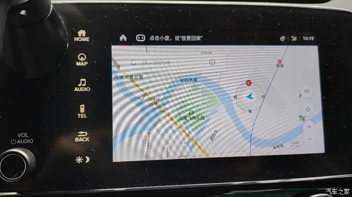

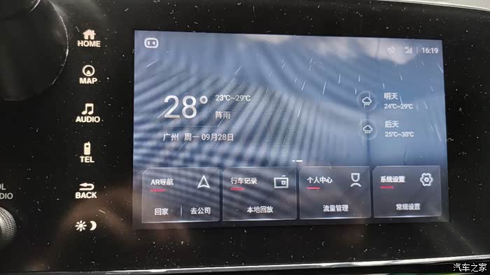

凯迪拉克流媒体的ar盒子接上了CRV的显示屏,不卡顿
凯迪拉克流媒体的ar盒子接上了CRV的显示屏,导航界面
精度1米,不错不错,具体的位置遮挡一下,哈哈哈

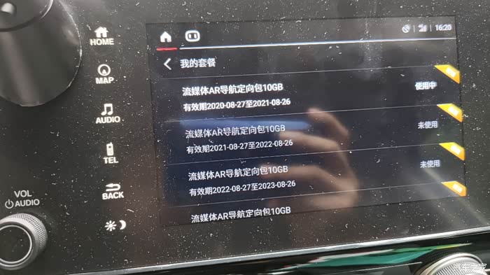

送的流量,以你开机的时候来计算,绑定账号还有送

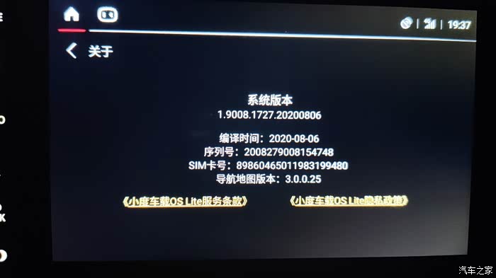

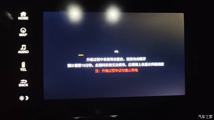

镜子固件可以升级
固件升级
镜子固件升级到20200806版本,对远光优化更好一些

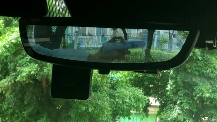

5.结尾的后视镜表现

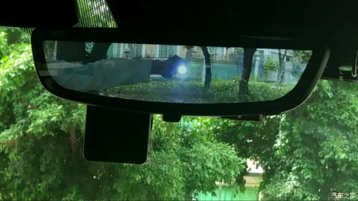

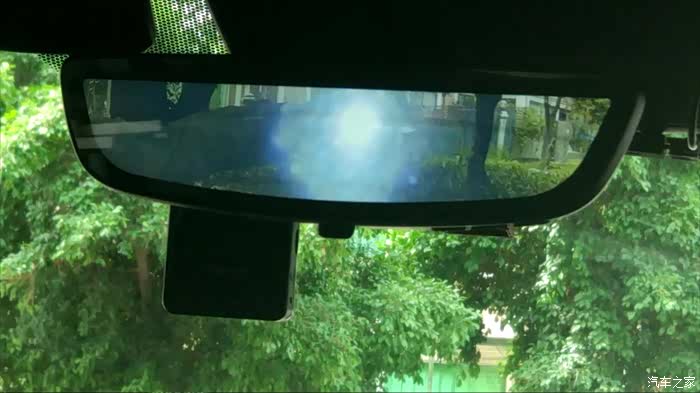

因为我不可能开车时候去拍照,不安全,所以我白天的时候找了个手电筒,模拟远光灯
这个是手电筒,这个是我用手机固定录的视频里面截取的片段
需要把手电筒直接对着摄像头,才会显示到这种光晕
手电筒稍微远一点,就是这种不会刺目的效果
所以后摄安装的时候,还是安装高一点的位置。
我装的位置在高位刹车灯下面。一般的远光灯能照射到的时候基本都是散开了,不可能聚光到摄像头
如果安装到牌照灯的话,比较近的车辆,可能会直接射到摄像头。
如果有本事的可以继续升高到鲨鱼鳍去,我是懒得搞了

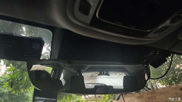

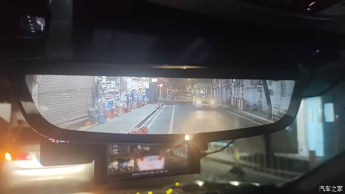

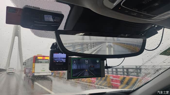

后视镜断电的时候,或者拨动后视镜杆子的时候,可以变成普通的光学后视镜,所以不用说担心没点时候什么办,没电时候就回到原来的普通后视镜样子了,现在我看通过后车窗观察后车都不太习惯了
夜间的大概效果,毕竟停车了我才敢拍,看不到后车窗,视野范围巨大
下雨时候的效果,看不到后车窗,视野范围巨大,这个我已近车道保持+acc跟车了,相对还是安全的时候拍的一张

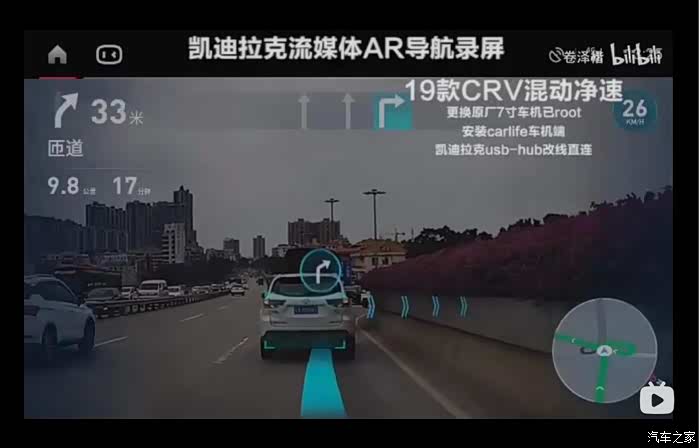

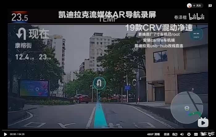

关于AR导航部分。
凯迪拉克ARbox导航,可以选择AR导航和专业导航。AR导航就是AR模式,专业导航就时候平时普通导航模式。
用的是百度地图数据。
可以去B站搜 CRV 凯迪拉克,找我之前的录屏。这个**的效果满分,不过还是用不太习惯。我有时候要用还是会切换到专业导航。
这里放两张截图就行了。有兴趣自己去看视频,我也懒得传这边了
用的是百度地图数据。
