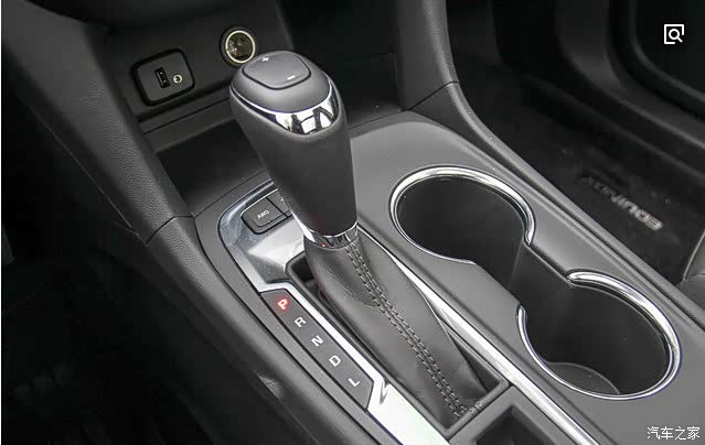

这个L档并不是鸡肋可有可无,用好了能让你省车省钱!从实用角度来说其实这是个万能档,1是挂在L档可以关闭启停,2是上山下山可以用档位限速,等于是多了一个最高档位可调的限速档!3.是改善D档的升降频率问题,更好的保护变速箱,简单说就是你挂在L档,最高档位设为9,就和D档是一样的使用,自己根据车速升降档,最高档位设为你想要限制的档位时,比如5档,这时你在怎么加速也只能到5档,这个L档真是“手自一体”的诠释了。
方法一:挂汽车档位挂在L挡(L代表手动挡模式),此时启停系统是不能工作的。
方法二:打开A/C空调开关,强制压缩机工作,这样也可以关闭启停系统。
方法三:启停系统工作需要车辆停稳后1-2秒钟才能启动,所以,先不要一脚刹死,刹车到停稳后立即松一点刹车,此时车子不会再向前走,找到启停触发和刹车停稳和松刹车起步的间隙(或者说技巧吧)这样也能有效控制启停!
方法四:在N挡时不触发启停功能的,在车辆刚刚停稳的时候,挂入N挡,然后再踩刹车。绿灯亮起挂入D挡踩油门,正常行驶。
上述后两种方式,相较于手动挡坡道起步的操作简单多了,老司机自然不成问题,但是对于很多新手,第一、二种操作则更为稳妥。
